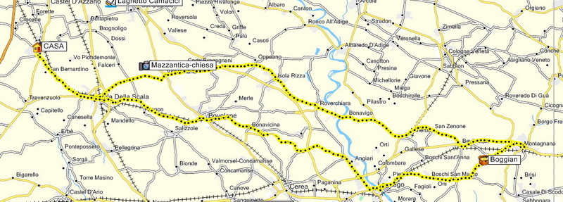

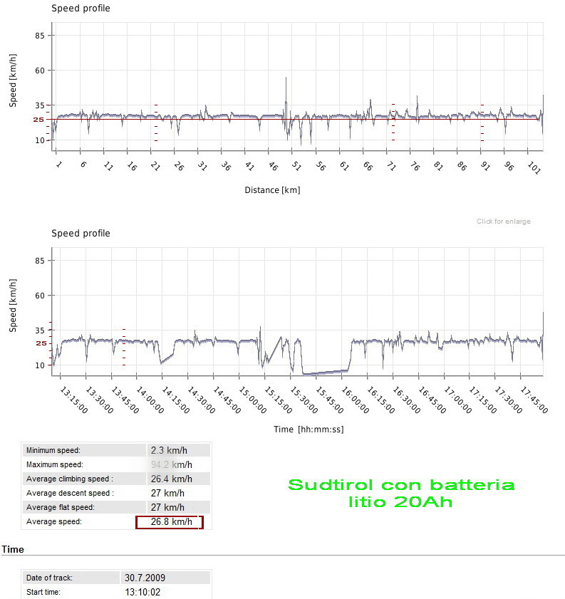

Inserito il - 01/08/2009 : 22:43:53  Mostra Profilo Invia a pixbuster un Messaggio Privato  Rispondi Quotando
Ho provato la batteria dei miei sogni
è una Litio da 37V 20 Ah che la TCMobility mi ha prestato perchè la provassi sui miei percorsi .... ad altimetria piatta
Per motivare questa mia affermazione parto dai presupposti
- la velocità massima da codice è 27.5 km/h (cioè 25+10%)
- il tempo che ho a disposizione per le gite in bipa è di 5 ore al massimo (che coincide con il tempo per cui reggo a stare in sella)
perciò l'autonomia deve essere superiore a 125 km per avere del margine
- lo sforzo che riesco ad esercitare in modo continuo è quello necessario per viaggiare a 20 all'ora su una muscolare (normale non esoterica)
Allora il "non plus ultra" è una batteria che mi permetta tutto ciò
Con una carica della 20Ah ho percorso (in due giorni successivi) 142 km viaggiando sempre a 26-28 all'ora e il primo giorno ci ho fatto 104 km ad una media generale di 26.8
Sono andato a Montagnana
168,44 KB
dove ho mangiato velocemente un buon gelato in piazza e poi nel ritorno sono passato a salutare dei cari amici (che non volevano credere che fossi lì con la bipa)
135,07 KB
e questo è il grafico della velocità
120,55 KB
Ho fatto il percorso spingendo sui pedali come detto nei presupposti e a fine giro avevo ancora una riserva che mi tranquillizza in caso di vento contrario (che molto stranamente non c'era) o di sfinimento muscolare
Parliamo di pesi: la mia abituale Litio da 37V 10Ah pesa 5.2kg, la piombo ne pesa 13.4, questa da 20Ah pesa 7.6 kg
Perciò : bipa da 22 + 7.6 + 1.5 di borsa borraccia e accessori = 31.1kg
Non è poco ma mi sembra ragionevole per ottenere queste percorrenze
(per aggiungere altri dati :
il consumo è stato 5.2Wh/km;
a 25-26km/h con una media generale di 24.1 ho percorso, in più giorni, 165km perciò con un consumo di 4.5Wh/km)
Ultima considerazione: con questa litio non mi devo più portare la batteria di scorta sul portapacchi
E' la mia batteria ideale !!!!!!!!!!!!!!!
HENKA
740 Messaggi
Inserito il - 02/08/2009 : 00:38:51  Mostra Profilo Invia a HENKA un Messaggio Privato  Rispondi Quotando
complimentoni Pix! io non riesco MAI ad andar sotto ai 10Wh\km
nine fr 154 35v da solo
Inserito il - 02/08/2009 : 01:17:04  Mostra Profilo Invia a elle un Messaggio Privato  Rispondi Quotando
sono contento per te pix - e grazie della relazione molto interessante
è la stessa batteria usata per santiago? ed è disponibile in commercio?
concordo sul fatto che il peso è giustificato per queste prestazioni... sbaglio o questa 20Ah si comporta significativamente meglio di due 10Ah in fatto di autonomia?
7772 Messaggi
Inserito il - 02/08/2009 : 10:25:07  Mostra Profilo Invia a job un Messaggio Privato  Rispondi Quotando
Ottimo risultato, con una velocità media veramente notevole.
Mi confermi l'idea che mi sono fatto anch'io. Per una bici che non sia un cancello ritengo dovrebbero essere sufficienti 5 Wh al chilometro. Chi riesce a star sotto entra nel campo atletico/sportivo, chi sta dai 10 in su, o ha una bici troppo pesante o ha di fatto, una moto elettrica.
Anche il peso complessivo è buono. Anche le ottime dolphin arrivano a quel peso. Lo zainetto che mi porto appresso con l'ezee pesa più di 7 chili (e ho circa 400W in saccoccia contro i tuoi 750), questo è dovuto al fatto che ci sono anche gli attrezzi da portare.
L'unica cosa, io mi sento molto più tranquillo con 2 batterie piuttosto che con una. Se una dovesse rompersi, ho l'altra che mi riporta a casa e poi non c'e' sempre bisogno di far tanti chilometri tutti insieme, così una batteria puo' alle volte starsene a casa (o in camper o in albergo) in carica, in modo da avere sempre la bipa pronta all'uso.
Inserito il - 02/08/2009 : 17:46:11  Mostra Profilo Invia a pixbuster un Messaggio Privato  Rispondi Quotando
Henka:
graaaazie
Elle:
è lo stesso tipo usata per Santiago ed è in vendita su ordinazione con un doppio caricabatterie per far rientrare i tempi di ricarica nelle solite 6 ore
In effetti con la 10 riesco a fare 60 km nelle stesse condizioni; perciò 120 km contro 140
evidentemente le fasi di accelerazione vengono sopportate meglio (ma ho anche la sensazione che la capacità totale sia maggiore di 20Ah)
Job:
sul fatto della maggiore affidabilità con due batterie separate concordo assolutamente con te
Ma la comodità di avere un unico pacco, col peso ben equilibrato e senza la scocciatura di doverlo mettere "da qualche parte" è impagabile
E la differenza di peso con la 10Ah (due chili e mezzo) è di fatto poco sensibile se si usa la bipa per giretti brevi

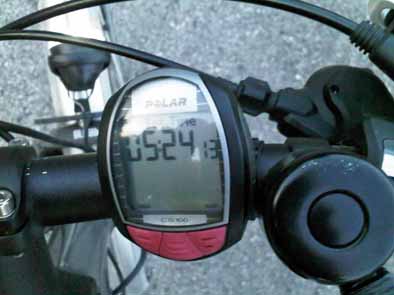

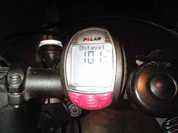

Dopo un paio di tentativi andati a vuoto (L'ultimo al ritorno dal Garda...), ieri (Lunedì 17 Agosto) sono riuscito a superare i 100 Km in una giornata. Un po di dati come da schema di Job:
- descrizione bicicletta (soprattutto peso e tipo di motore): Flyer XC . Stimo 28 Kg. circa perchè avevo nella borsa la seconda batteria di ricambio. Motore Panasonic
- descrizione batterie : Panasonic 10 ah
- descrizione percorso : ho fatto due tours: la mattina partendo da Schio (alt. 250 mteri ca.) ho raggiunto Santa Caterina ( 721 mt.) quindi passo Xomo (alt. 1.058), sono sceso a Posina, quindi Arsiero => Rocchette => Schio. Giro completo pari a 52 Km con 800 metri circa di dslivello.
Al pomeriggio, assieme a mia moglie (al mattino ero solo) abbiamo fatto un giro da Schio a Laghi e ritorno per la campagna (per allungare il percorso e arrivare alla fatidica soglia dei 100 complessivi...). Dislivello complessivo 300 metri ca. Km 50.
- percorrenza totale : 101.7 Km
- dislivello Totale : 1.100 metri
- consumo (meglio in Watt/ora) : ho consumato due batterie e mezza (precisazione: durante la pausa tra il primo e il secondo giro ho ricaricato parzialmente le batterie)
- tempo impiegato : 5 ore 24 minuti
Allego le foto del ciclocomputer:
40,51 KB
38,33 KB
Leo20

Inserito il - 18/08/2009 : 10:02:09  Mostra Profilo Invia a job un Messaggio Privato  Rispondi Quotando
Evviva!
New entry nel club!
Avevo capito che ti eri messo il chiodo in testa ed ero sicuro che saresti entrato nel club: complimenti a te e alla tua Flyer.
hai avuto problemi di sella? Di solito è questo il punto più delicato in queste sgroppate: seguono indolenzimenti al collo, schiena, polsi a seconda della postura adottata.

Leo20
321 Messaggi
Inserito il - 18/08/2009 : 15:40:12  Mostra Profilo Invia a Leo20 un Messaggio Privato  Rispondi Quotando
Grazie a tutti per le felicitazioni. Effettivamente volevo entrare nel Club prima che si accorciassero troppo le giornate. Effettivamente oggi sono discretamente allenato e tengo buoni ritmi, ma comunque per arrivare a 100 Km ho dovuto frazionarli in due uscite. Credo che oltre 70-75 Km in una unica uscita non sono mai riuscito a fare.
@Job : sinceramente non ho avuto problemi di sella. Devo dire che ho settato (a suo tempo) le regolazioni in modo quasi maniacale, facendo piccoli modifiche finchè non ho trovato il settaggio ideale. Ho notato che tengo due posture diverse a seconda se faccio tratti in salita o tratti pianeggianti. Il risultato è che non ho particolari problemi. Ogni tanto tende a "informicolarsi" il mignolo e l'anulare, cambiando posizione..subito scompare. Credo che le manopole (Ergon) con la loro forma aiutino un buon scarico delle forze.
@Barba49 (Se penso alle prestazioni delle prime eBike mi sembra un sogno): hai ragione. Io che precedentemente ho avuto la Albatros (Piaggio) per un breve periodo e poi la "mitica" Enjoy (Aprilia)ho sempre pensato che il primo limite da abbattere fosse l'autonomia. Considerando che la Enjoy, a parte la spesa, per l'ingombro e il peso..=> fosse impossibile portarsi dietro una secondo accumulatore. Oggi veramente con i nuovi accumulatori le barriere relative all'autonomia sono cadute. Se penso che il prox anno la Panasonic metterà sul mercato accumulatori da 15 ah.... La barriera da abbattere oggi è quella relativa al costo di questi accumulatori. Ma ripeto, l'importante è che ci siano!
@Dipolo : grazie. Sinceramente quello che mi stanca di più non è il dislivello (ad esempio sono già arrivato ad arrampicarmi sul Monte Novegno metri 1.600 ca.), ma la lunghezza del tour.
Personalmente dopo tre ore in sella incomincio a sentire il bisogno di fermarmi e scendere.
@OSVA : ho usato un mix di media e alta assistenza. All'inizio ho cercato di usare molto la media. Andavo su bene e con una discreta velocità. Ho usato la alta solo dove la strada si impennava. Questo per la prima parte. Nella seconda parte, essendo un po stanco, ho usato di più l'assistenza alta proprio per fare strada.
Nel primo giro ho sostituito la batteria dopo aver fatto tutta la salita, discesa e parte della pianura. Totale 800 metri di dislivello e circa 30-35 Km.
Nel secondo tour (50 Km circa, ma solo 300 metri dislivello) ho tirato il collo alla batteria e sono riuscito ad arrivare a casa che lampeggiava disperatamente, ma senza cambiarla.
Alla domanda (il primo giro avresti potuto farlo con una sola batteria ?). Penso sinceramente di sì, ma avrei dovuto farmi meno aiutare dal Panasonic usando la bassa e media assistenza.
Grazie ancora a tutti.

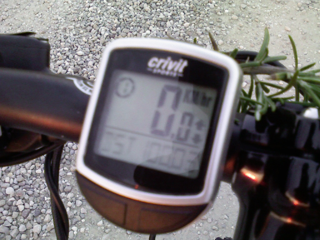

ciao a tutti chiedo il permesso di entrare anche io nel fantastico e prestigioso club dei 100
oggi fatti 100 Km tondi tondi le mie solite strade fiume Reno fino al mare e ritorno
ecco la prova

285,19 KB
non è chiarissima ma spero valida per me è stata una grossa soddisfazione raggiungere il traguardo dei 100Km e uno stimolo per migliorarmi

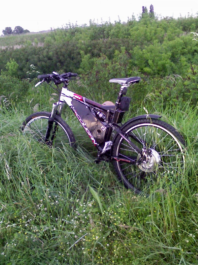

volevo dedicare una foto a chi mi ha permesso l'avventura
334,16 KB
quì siamo appena arrivati al furgoncino che ci riporterà a casa
un ringraziamento anche a marco (alcedo) e dannj per l'ottimo materiale e a tutto il forum per le idee gli stimoli non sarei mai riuscito senza tutti voi

Inserito il - 24/05/2010 : 22:59:53  Mostra Profilo Invia a The Dark un Messaggio Privato  Rispondi Quotando
ciao nuvola
allora qualche dato tecnico
motore fornitomi da marco (alcedo)
500W BPM alta velocità 36V
centralina brushless 8 fili 48V 8/16A
quindi sovralimento il motore
batteria asseblata da dennj
celle del pacco Toshiba
48V 13,05 Ah
allora la media è stata di18,06Km/H se non sbaglio a leggere il ContaKM è nuovo e non ho le istruzioni a portata di mano
devo dire che la distanza l'ho percorsa tutta con l'assistenza a 1
cioè assorbivo al massimo 5 A e di massimi ce ne sono stati pochi
vuoi il percorso prevalentemente piano anche se al 90% fuori strada
considera il mio contributo che a parete l'ultimo tratto (stanchezza mia) è stato buono
la bici è pedabilissima insisto pedabilissima il motore non si sente
(possiedo anche una aprilia enjoy 64 Km percorsi mio record personale)
purtroppo non ho lo strumento per dirti quanta energia ho consumato
ma secondo me era ancora abbastanza il tratto dal magazzino a casa meno di 2km la bici filava ancora veloce 32km/H
come pignone posteriore ho montato 11/32 davanti ho una moltiplica tripla

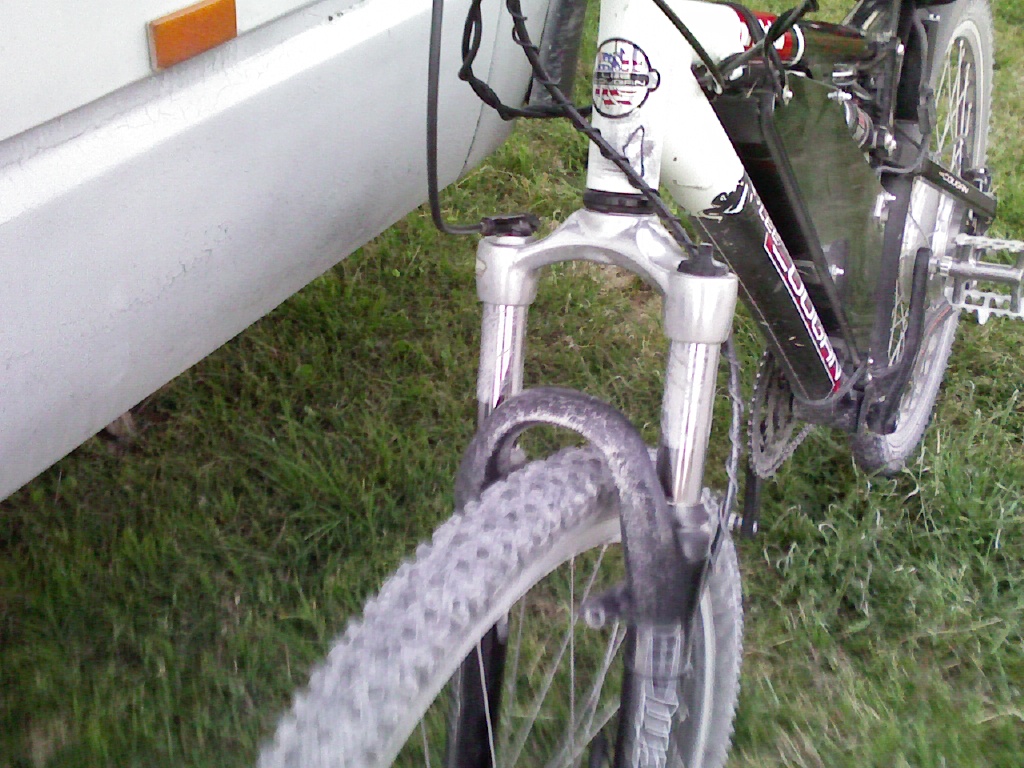

allego qualche foto del tragitto che sicuramente farà piacere ad
alcedo e dennj e spero a tutti gli elettro ciclisti di jobike
330,98 KB
punto di partenza Travasò Parco del delta del Pò
66,24 KB
Tragetto atrraversa il Reno e porta a S. Alberto
76,44 KB
in lontananza i fenicotteri
65,31 KB
una delle tante soste anche se non sono un fotografo
