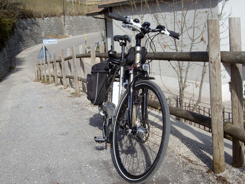

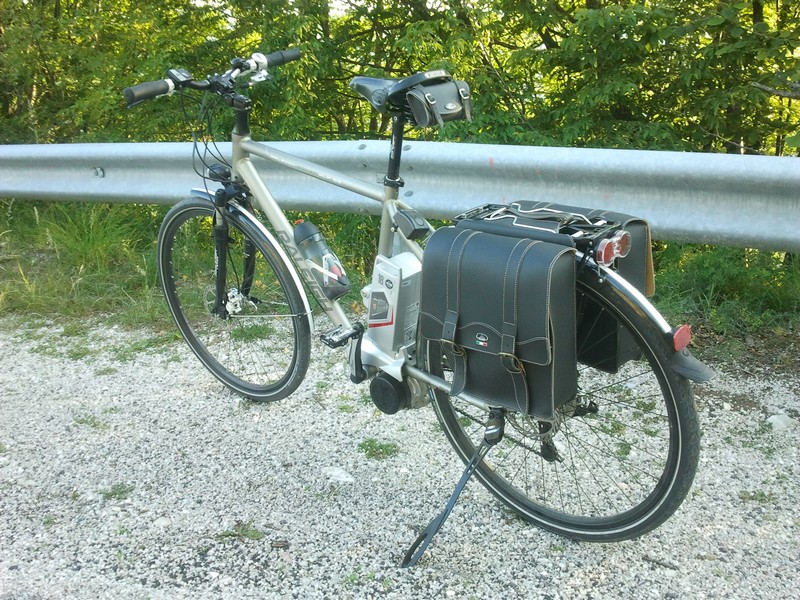

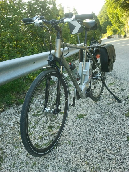

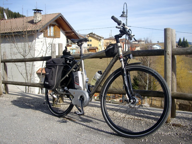

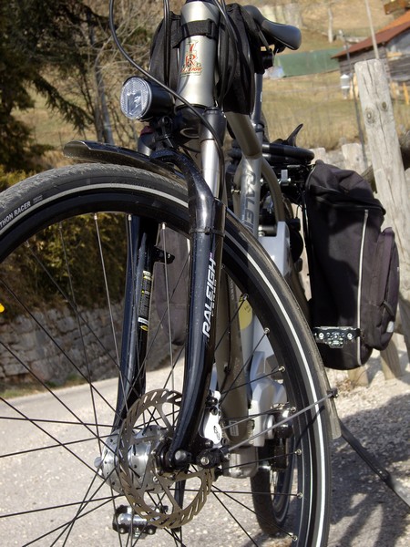

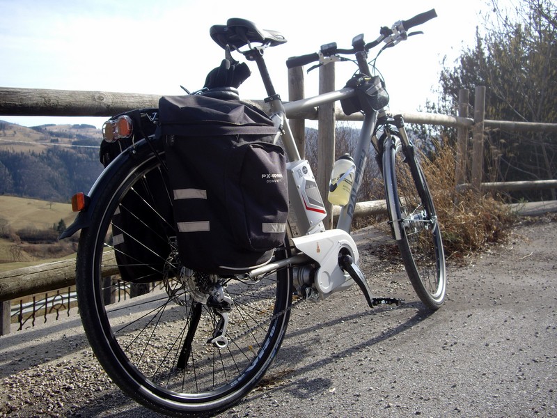

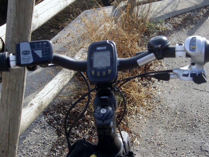

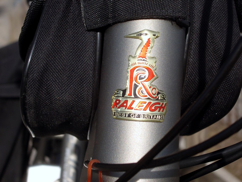

Alcune foto:
202,02 KB
198,55 KB
215,75 KB
185,82 KB
143,83 KB
114,96 KB
e alcuni simpatici amici incontrati durante la sessione fotografica:
206,42 KB
205,61 KB
163,18 KB

@sjor : se ci metti una rockshox cambia sicuramente in meglio ma :
- ci vorrebbe una Reba per quick release da 29" da 80 mm con canotto da 1 1/8 e attacco anche per i v brake (non mi son rincoglionito, lo so che hai il disco, ma l'attacco per i brake ti permetterebbe con un archetto magura di montare il fanale e il parafango)... solo che non le fanno più
- le forcelle da 29" del 2012 sono quasi tutte da 100 o 120 e sono molto più alte (le uniche da 80mm che ci sono sono quelle ultraleggere da xc che costano 800 e passa neuri), e hanno solo l'attacco disco, quasi tutte post mount
- la forcella di serie, se è come quella della pro connect è una ciofeca pazzesca
- l'unica soluzione "semplice E ACCETTABILE COME PREZZO" è la marzocchi txc
http://www.hibike.de/shop/product/p987148dd38ad41dad69d706eedb64624/s/Marzocchi-TXC-LO-Remote-Control-Federgabel-60mm-fuer-28-Laufraeder-1-1-8.html
e' quella che aveva domenica Susanna sulla proconnect, con me o con te flette un po' nelle staccate violente (anche s emeno di quella originale), con mia moglie non flette (il vantaggio dei pesi leggeri ...) ma soprattutto ha una idraulica decente e funziona assorbendo tutto.
Ha solo 70mm di corsa, ma direi che son sufficienti.

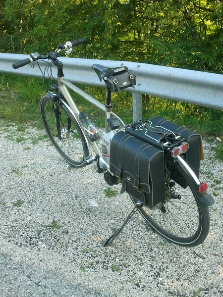

Un piccolo aggiornamento a livello estetico, dopo quello a livello meccanico:
sella Brooks flyer, più borsello porta attrezzi e borse in simil cuoio nere della Montegrappa.... molto vintage, vedeste che faccia i licrati quando gli sfreccio accanto con la bici del nonno
Che dire, ha un suo fascino...

Inserito il - 18/06/2012 : 16:59:30  Mostra Profilo Invia a Sjoroveren un Messaggio Privato  Rispondi Quotando
A me piace tantissimo con questa linea quasi old style... però la sostanza non manca, oggi visto che ero di fretta,ho messo l'assistenza massima, ho pedalato discretamente e al solito tabellone misuratore di velocità all'ingresso del paese ho visto segnati i 52 km/h , con tanto di tabellone lampeggiante che mi intimava di ridurre la velocità
Peccato non ci fossero lycraboy, già quando passo tranquillo ai 40 si alzano sui pedali per riprendermi.... chissà che facce avrebbero fatto oggi, quasi quasi aspetto l'ora di punta Domenica prossima e mi faccio un paio di vasche
