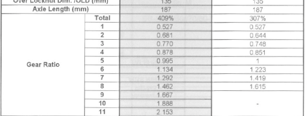

iw6cpk Inserito il - 05/09/2011 : 20:29:23
Quanto mi piacerebbe sapere come andrebbe un 21-11-35 con l'11 alfine
98,66 KB
iw6cpk Inserito il - 05/09/2011 : 18:42:47
Mi riallaccio a questa discussione aperta da me per portare nuove impressioni con la pro-connect forte della nuova configurazione 18-11-35. Ho gia riferito sulla velocità massima, che è circa la stessa di quando ero in configurazione 19-12-41, cioè 35 km/h con al differenza che adesso frullo di più sui pedali (87 ped/min). Riguardo le marce più corte, invece, non ho detto ancora nulla. Infatti il Panasonic ha la reputazione di grande scalatore essendo un motore centrale, ma è anche vero che il rapporto di velocità deve essere adeguatamente basso, altrimenti si fa una fatica boia a salire oltre certe pendenze. In particolare, passando da 41/19=2.15 a 35/18=1.94 ho guadagnato un prima "ridotta", molto vicino alla configurazione originale, eppure non ho notato un cambiamnento così eclatante nello scalare le pendenze più aspre. Voglio dire che se prima facevo bene (cioè senza particolare sforzo) salite del 10%-12% ora riesco bene quelle intorno al 14%-15%, quindi ho l'impressione di non aver guadagnato moltissimo insalita. E nemmeno posso dire di essere una scheggia in pianura.
Lo so, forse sono troppo esigente ma l'alfine a 11 rapporti penso che sarebbe stato il miglior compromesso (senza scomodare il costoso Rolhoff).

iw6cpk Inserito il - 24/08/2011 : 18:09:49
dipigi ha scritto:
iw6cpk ha scritto:
Su questo punto però ho bisogno di chiarimenti perche non mi torna
Ok, forse è tutto più chiaro con un discorso comparativo: prendiamo cioè due soluzioni paragonabili come sviluppo metrico una 41/19 e 35/16 a parità di pignone motore (cioè quello che hai ora).
Bene ai famosi 276giri del pignone motore:
con la prima il motore spegne alla cadenza 80.78 (276*12/41)
velocità sviluppata (teorica) in ottava 37kmh
(80.78*2.19*41/19*1.615*60/1000)
con la seconda il motore spegne alla cadenza 94.63 (276*12/35)
velocità sviluppata (teorica) in ottava 44kmh
(94.63*2.19*35/16*1.615*60/1000)
Caro dipigi, la possibilità di "customizzare" la cadenza di pedalata e la velocità massima attraverso i tuoi calcoli mi intriga molto. Mi sono messo a fare un sacco di calcoli sulla falsa riga dei tuoi.
Innanzitutto posso confermare che con la mia configurazione 19-12-41, con la quale non riesco a spingere oltre le 80 ped/min (ieri ho addirittura provato ad alzarmi dalla sella in uno sforzo sovrumano e sono riuscito ad arrivare a 83 ped/min velocità 37km/h) la velocità max è quella da te indicata, per l'esattezza 35.8 km/h a 80 ped/min. Ma tieni conto che il mio ciclocomputer ha 2.146mm come circonferenza ruota (tanto mi risulta da svariate prove). Percio nei tuoi calcoli inserisco 2.146 invece di 2.19 e tutto sembra corrispondere perfettamente.
A questo punto la configurazione piu idonea per me e per le salite di Ancona credo sia 17-11-35 dove con cadenza max di 86 pedalate potei arrivare in 8va a 37 km/h. In pratica è quasi la stessa velocità raggiunta ora con il 19-12-41, ma guadagnerei in salita sulla 1ma che sarebbe leggermente piu corta e beneficerei dello spinta migliore datomi dal pignone motore da 11 invece del 12.
Spero di non aver fatto confusione....
