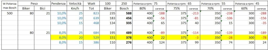

Nicot Inserito il - 04/07/2013 : 15:40:43
Cercherò di dare una possibile spiegazione alle impressioni di Alexino80 suffragate in qualche modo anche da Job.
Premetto intanto che ritengo la potenza reale max di 500W come Bosch indica per entrambi i motori rispettivamente di 250W e 350W di targa; non si spiegherebbe altrimenti il motivo per cui la casa andrebbe ad indicare un valore eventualmente minore per un dato non obbligatorio e quindi solo "qualificante".
Bosch dice però che la potenza massima disponibile alla ruota è nel migliore dei casi dell'80% al regime di rotazione di 75/rpm, che scende al 75% a 65/rpm, al 70% a 55/rpm e al 60% a 45/rpm.
Nella tabella che segue sono presenti 3 simulazioni di fabbisogno in Watt in base a varie velocità, per un Biker di 80Kg. con una bici di 21Kg. su pendenze del 10% e dell'8%, utilizzando il Bosch in modalità Turbo (250%).
42,26 KB
Da precisare che i valori in Watt del calcolatore normalmente si riferiscono a bici scorrevoli e percorsi su asfalto: probabilmente gomme tassellate e percorsi sterrati abbisognerebbero di qualche Watt supplementare!
Per semplificare, già scorrendo la riga evidenziata in giallo si può vedere come, solo viaggiando a 75/rpm il Bosch riesce a far fronte al suo "dovuto contributo" mentre con cadenze inferiori l'assistenza risulta minore. A maggior ragione, come si può vedere nel caso di pendenze maggiori e/o velocità maggiori.
Alexino avverte la mancanza di potenza in salita percorsa in modalità Turbo, con un rapporto lunghissimo (perciò con una inevitabile bassa cadenza) spingendo a tutta: quando ha scalato ed aumentato la cadenza il Bosch ha incrementato notevolmente la spinta.
Non è questa la spiegazione?

Come già anticipato, non sono d'accordo su questa conclusione e vado a motivare.
a) Intanto il primo errore che si fa è quello di considerare la potenza letta sullo strumento come potenza fornita dal motore. In realtà quei valori si riferiscono agli assorbimenti dalla batteria. Per ottenere le potenze alla ruota c'è di mezzo il rendimento del Bosch che in caso di velocità estremamente basse (5Km/h) sarà certamente di molto inferiore all'80% che è il rendimento ottimale. A mio avviso potrebbe scendere anche al 50%. E già questo ci dice che in eco1 il Bosch dovrebbe assistere al 33%.
Infatti, facendo due calcoli, in caso di pendenza al 15%, dei 250W totali richiesti per procedere a 5Km/h, una quota di 125*0,5=62,5W saranno messi dal motore e i rimanenti 187,5W saranno messi dal ciclista. Rapportando le due potenze si ottiene un fattore di assistenza (Fa) pari a:
Fa = 62,5/187,5 = 0,33 = 33%
b) Le potenze massime registrate dallo strumento in occasione del brevissimo sforzo massimo (la volata di Job) non si riferiscono ad una situazione a regime (stazionaria) ma ad una situazione dinamica istantanea (cosiddetto "transitorio"). Con questo mi riferisco al fatto che quando in un circuito elettrico c'è un'improvviso elevato aumento della corrente che vi "fluisce" (che si ha per effetto di una forte spinta sui pedali per affrontare una salita ripidissima), il sistema reagisce istantaneamente generando un'"onda di corrente" che provoca dei picchi anomali di assorbimento che durano una frazione di secondo e che quindi non sono significativi ai fini del bilancio energetico reale del fenomeno analizzato. Per fare un paragone idraulico, in un circuito elettico succede quello che si ha in una tubazione dell'acqua quando ad es. si chiude rapidamente il rubinetto. In tal caso si nota un forte colpo dovuto all'onda anomala di pressione generata dal cosiddetto "colpo d'ariete". (Mi scuso con gli elettrotecnici per l'esposizione un po' grossolana, ma credo comprensibile).
c) il fatto che il Bosch in eco1 possa dare un aiuto del 100% quando l'azienda dichiara un 30%, mi sembra del tutto improbabile. Quale sarebbe infatti la motivazione di tale falsità? Il rischio di perdere di credibilità, in caso di misurazioni accurate, sarebbe elevato e per l'azienda non c'è nessun motivo per farlo.
In conclusione, per le motivazioni suddette, credo che in eco1 il Bosch assista effettivamente al 30% come dichiarato ufficialmente e non certo il 100%.

Bengi Inserito il - 02/07/2013 : 19:08:44
Ora che conosciamo esattamente le pendenze, i watt rilevati e il peso della bipa (28kg: ma cosa ci hai caricato???), se ci dici anche il tuo peso e le velocità nei vari tratti (e avere anche le cadenze di pedalata sarebbe il massimo), potrei fare qualche conteggio anch'io ....
Devo dire la verità, io avrei una mia idea che non corrisponde alle tue conclusioni, ma avrei bisogno di questi dati per poterla verificare...
job Inserito il - 02/07/2013 : 18:20:24
Eccoci qua con il responso:
Prima di tutto tiratona d'orecchi agli esperti che non mi hanno risposto , ho fatto un lavoraccio di amputazione cavi e accrocchi vari per poter collegare il wattmetro tra il motore e la batteria originale (sono in giro col camper e non ho saldatori o officine mobili), per poi scoprire che, nella mia totale ignoranza elettrica, avevo ragione e i miei calcoli erano assolutamente corretti .
Infatti i risultati poi ottenuti sono risultati analoghi a quelli di ieri.
Poi, sono andato a misurare le pendenze reali della salita di test:
Come spesso accade, avevo sovrastimato la pendenza:
il primo tratto è 13,5% , il secondo è 15% e l'ultimo è 17% e i relativi Watt per ogni tratto sono stati: 110W 125W 140W .
Per riprodurre il test come ieri, la bici era comunque caricata di brutto con portapacchi, borse laterali, seconda batteria, pompa, attrezzi vari, quindi penso che sia sui 28 chili !
Aiutandomi con il solito bikecalculator devo dedurre che alle condizioni del test il bosch eroga circa il 100% della potenza espressa dal ciclista, altro che il 30 % !
Poi, ho riprovato a cercare lo spunto massimo, facendo una specie di volata sul tratto al 15% in piedi sui pedali e in 8° marcia e ho spuntato un 378W !
Quindi dichiaro boschista dell'anno Octopus (e ad honorem anche job) .
