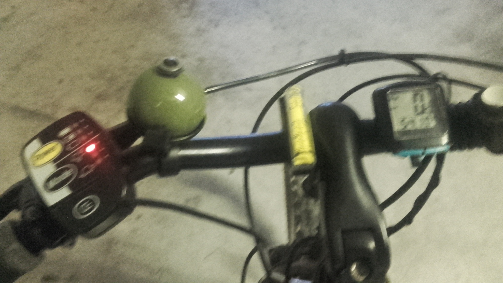

pilotaDD Inserito il - 05/10/2010 : 22:53:48
Ragazzi e ragazze ben ritrovati...
mi ero affacciato a fine primavera per chiedervi qualche dritta e ora eccomi qua a relazionarvi sulla mia nuova bici!
La consegna è stata un po' lunghetta, doveva arrivare per inizio o metà luglio e invece sono riuscito a ritirarla dopo metà settembre complice un danno alla ruota nel trasporto dalla Spagna al venditore. Danno però riparato brillantemente sostituendo la ruota.
Ho fatto la mia prima scarica della batteria, 55 chilometri su e giù per la città, prevalentemente di notte (faro acceso), provando i vari livelli di assistenza.
Alla fine appena arrivato al led che lampeggiava via con la ricarica notturna e poi l'indomani sono partito per una bella gita festiva train & bike con famiglia e amici con qualche chilometro in collina (e ovviamente io specialmente in salita facilmente distanziavo tutti gli altri "muscolari" o "spingitori a piedi").
velocità indicata dal trip computer (aggiunto) spesso intorno ai 30 kmh, in pratica sempre sopra i 20.
La marcia prevalente (con motore acceso) è la 6a in quasi ogni condizione, ogni tanto scalata fino alla 4a, raramente ho messo la 7a ma non ho notato differenze con la 6a. All'avvio in salita in 6a occorre un po' di forza nelle gambe, oppure si scala in 4 e dopo una mezza pedalata il motore si occupa del resto e si ritorna alla 6a.
Tutto ottimo tranne qualche sensazione di indecisione nel cambio, sopratutto in quinta. E tranne il faro posteriore a batteria non fornite(2AA) e pure difficile da aprire, il rientro (serale!) dal negozio a casa l'ho dovuto fare senza faretto...
Le batterie le ho messe, forse il cambio andrà registrato, forse no, vedremo.
Ah, e poi c'è l'incentivo della regione (Lazio), per il rimborso ancora ci stanno lavorando (pratica spedita a luglio).
Per ora basta, se vi interessa vi terrò informati.
saluti a tutti
PDD

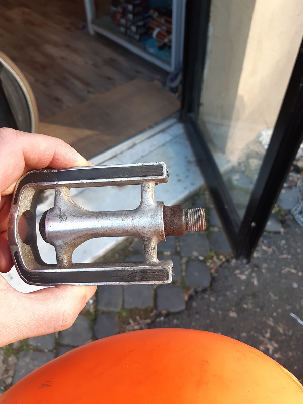

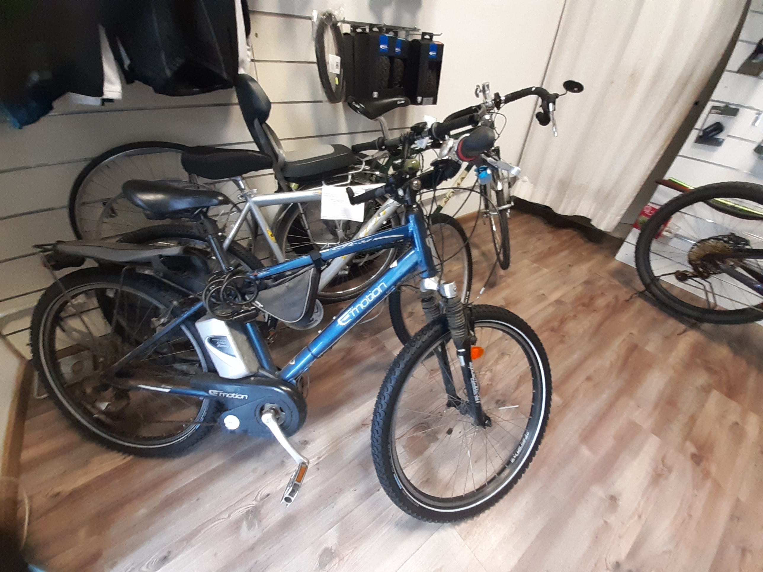

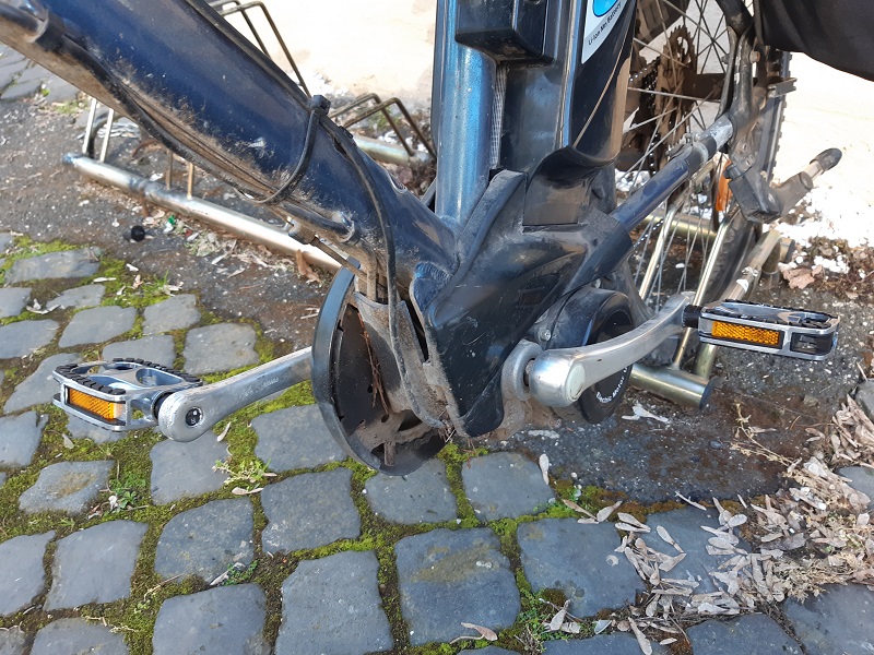

Mercoledì è ripassata brevemente per un biciaio, mi sono accorto che col freno davanti non frenava più e il cavo non si poteva più tirare essendo arrivato a fondo corsa...
E allora l'ho lasciata una mezz'oretta da un biciaio là vicino e ho fatto cambiare i pattini dei freni.
229,31 KB
Nei prossimi giorni darò un po' di lubrificante alla catena, ogni qualche anno un po' di manutenzione ci vuole...

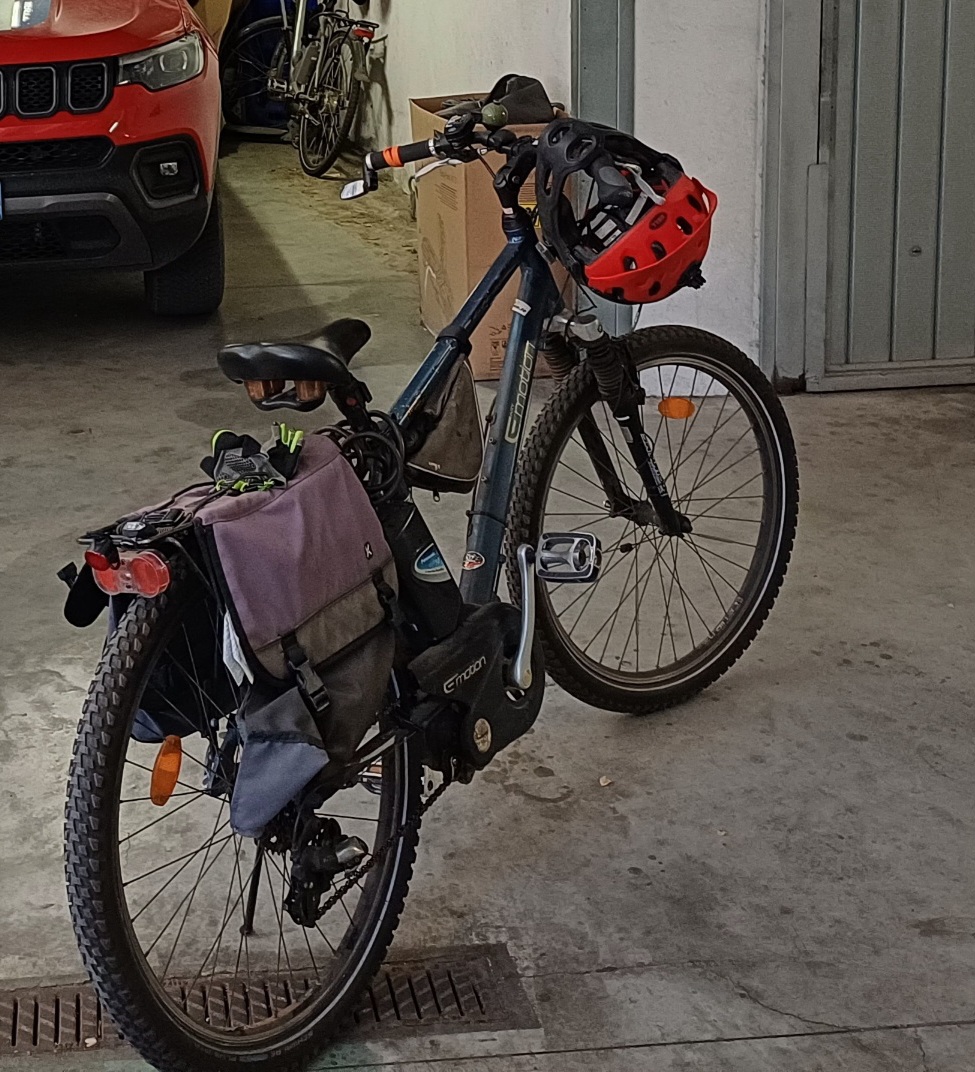

Ma sono passati altri tre anni e la BH cammina ancora con il suo Panasonic e la sua batteria (anche se ricellata qualche anno fa)...
Oggi c'era un bel sole, usciamo da un Marzo tra i più piovosi, e ci ho fatto un bel giro da un capo all'altro della città, qualche foto l'ho già pubblicata nel thread di Leonardix sulla primavera appena iniziata.

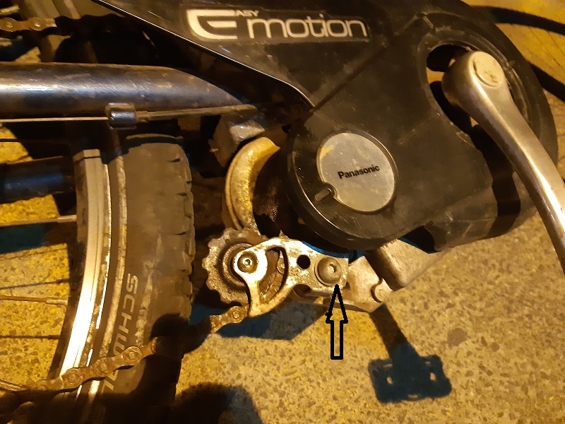

un paio di mesi fa ho fatto cambiare l'attacco del manubrio, l'usura aveva creato un gioco fastidioso, ho messo anche un nuovo cavalletto, credo il terzo...
Insomma dopo quasi quindici anni la vecia fa ancora il suo dovere!
394,49 KB
229 KB

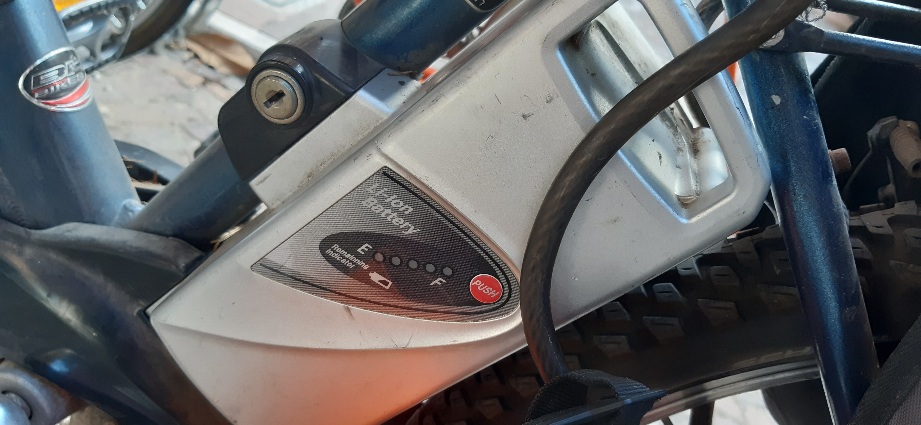

pilotaDD Inserito il - 01/01/2022 : 21:54:00
e in effetti Blindo è stato!
ora la batteria è tutta ricellata, 32 nuove celle per 16Ah nominali.
insomma 16Ah era dieci anni fa e 16 è oggi... risparmiando qualche etto visto che ora ha 24 celle di meno (!).
Già provata, anche se ci ho messo qualche settimana a scaricarla causa tempo poco clemente di questo dicembre.
Quando è arrivata al lampeggio mi aveva portato su e giù per i sette colli per 57km.
Pronta per un altro decennio!
376,51 KB

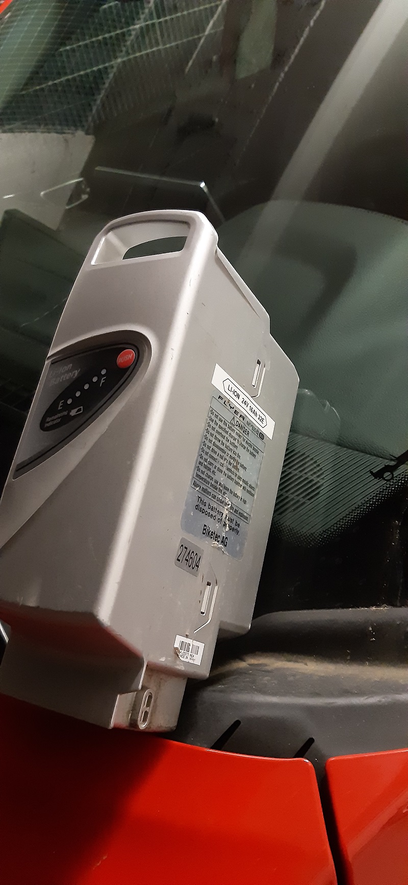

pilotaDD Inserito il - 19/07/2021 : 08:02:07
Ohibò, perbacco!
Giovedì scorso me ne andavo al lavoro con la vecchia BH tutto contento e di botto mi ritrovo col motore spento...
Sul momento ho temuto il peggio poi ho visto che era la batteria ad essersi spenta.
Ero a due tacche, 33km fatti dalla carica.
Ma ero pure in salita e la batteria, una ex Flyer 16A, l'ho presa di seconda mano dal grande IW6xpk, almeno 7 anni fa se non 8 o 9...
Cercando in jobike ne trovo menzione nel resoconto del 2014 di una splendida ascensione a Guadagnolo con Leonardix ed altri amici
http://www.jobike.it/forum/topic.asp?TOPIC_ID=27194&SearchTerms=,Flyer,16A
Pure la 16A è arrivata al capolinea? Per fortuna la BH vecchia si pedala bene pure muscolare ma certo non va bene se la batteria mi pianta così...
135,25 KB

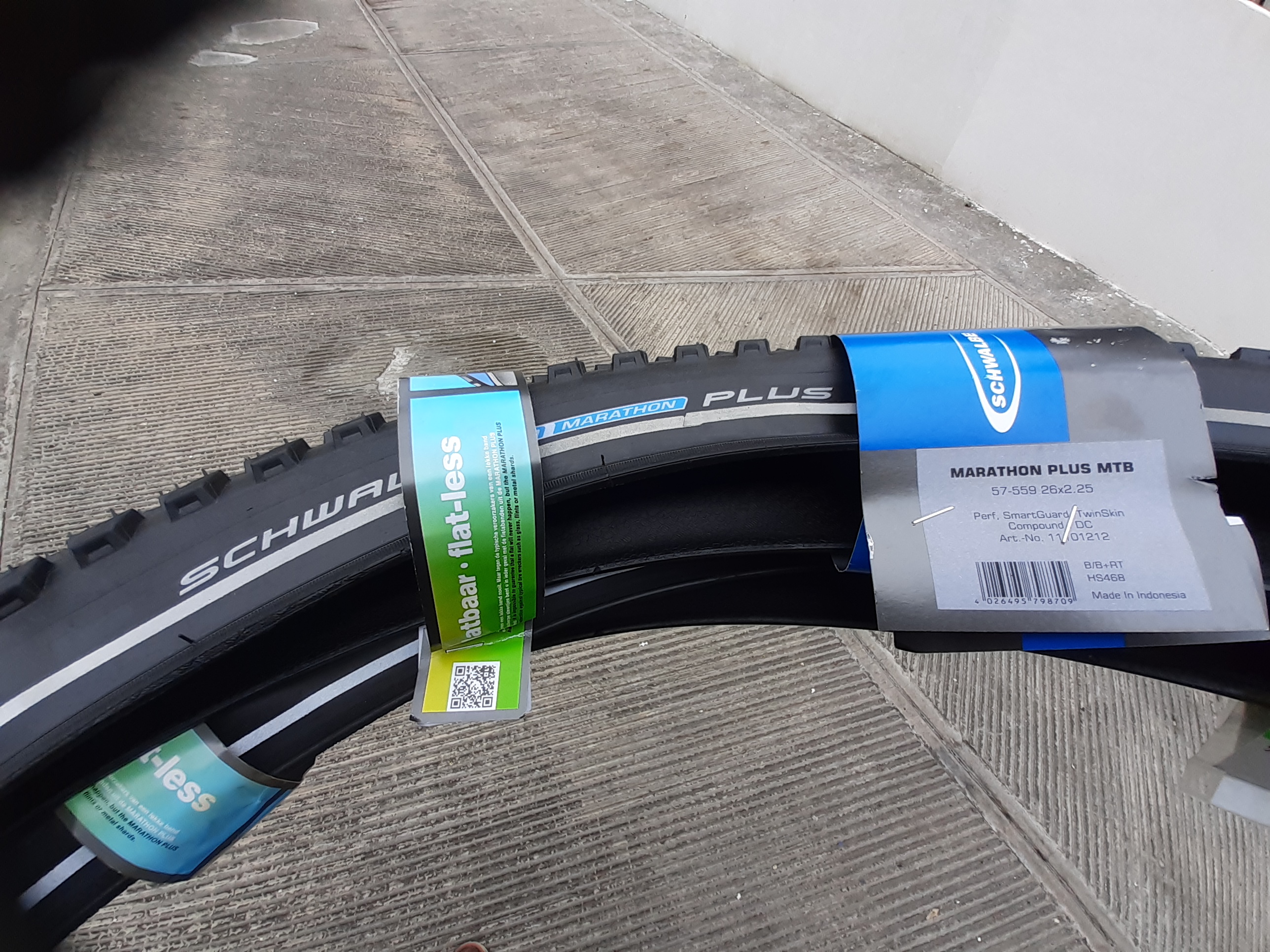

pilotaDD Inserito il - 13/03/2021 : 20:07:13
verissimo, e il vedere la vecchia bipa rigommata così è un vero piacere!
Ma era anche un dovere, viste le condizioni delle vecchie...

pilotaDD Inserito il - 13/03/2021 : 09:22:38

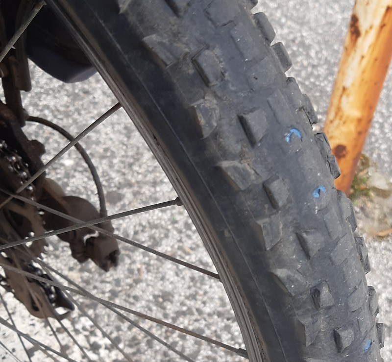

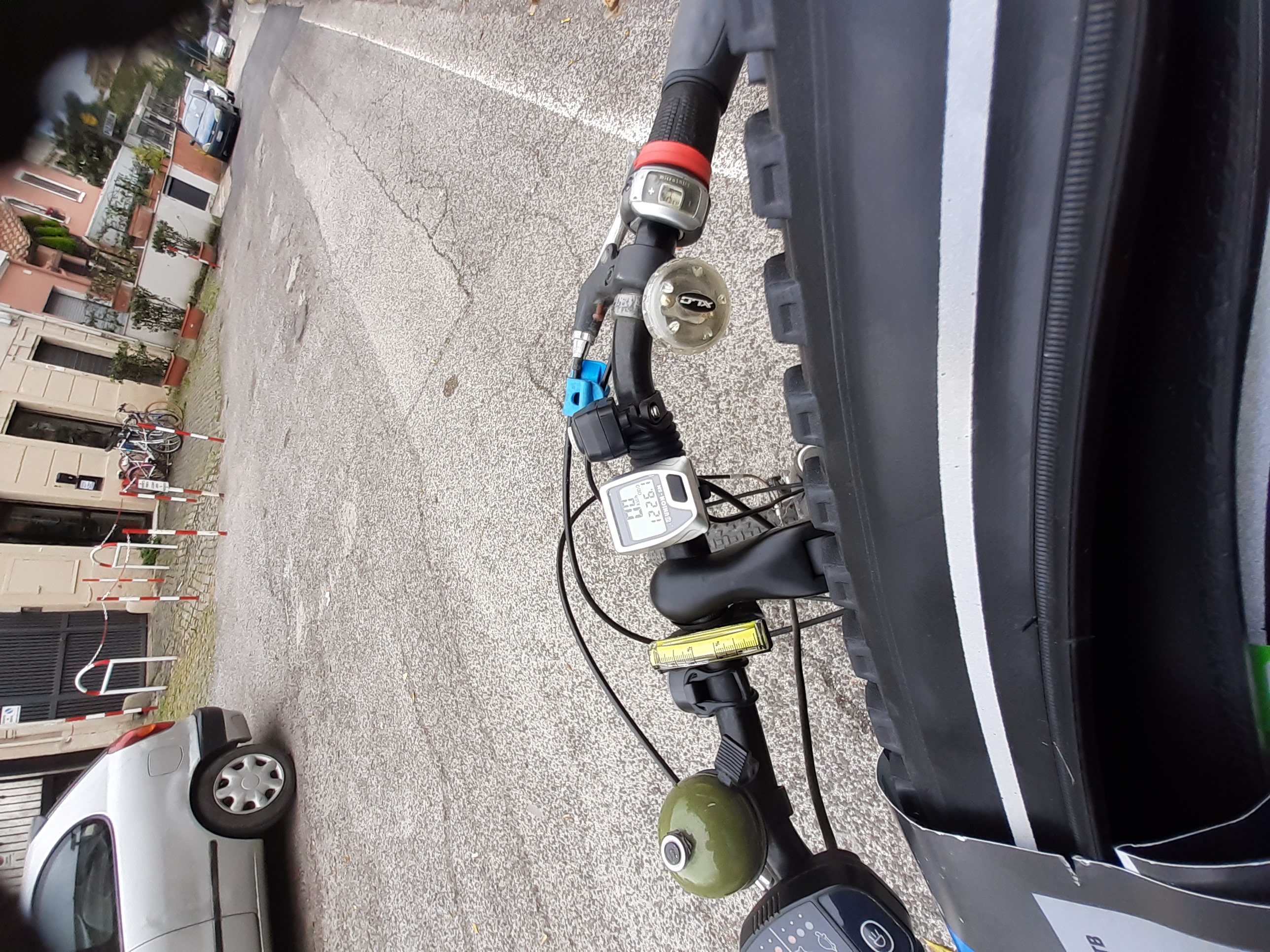

Un altro anno è passato per la mia vecia BH e altri 1200km.
Considerando i 3 mesi di lock down a marzo, aprile e maggio 2020, sembra che il covid mi faccia andare un poco più in bici, almeno in città. In effetti i mezzi pubblici non li uso quasi più..
Con questi 1200km è arrivato il momento di cambiare le gomme che avevo installato 7 anni fa.
Stavolta ordine sul web, da probike, e in due giorni sono arrivate due nuove Marathon Plus MTB 26x2.25.
Le vecchie erano 26x2.10, credo non ci fossero allora le 2.25.
1889,86 KB
1736,19 KB
1087,94 KB

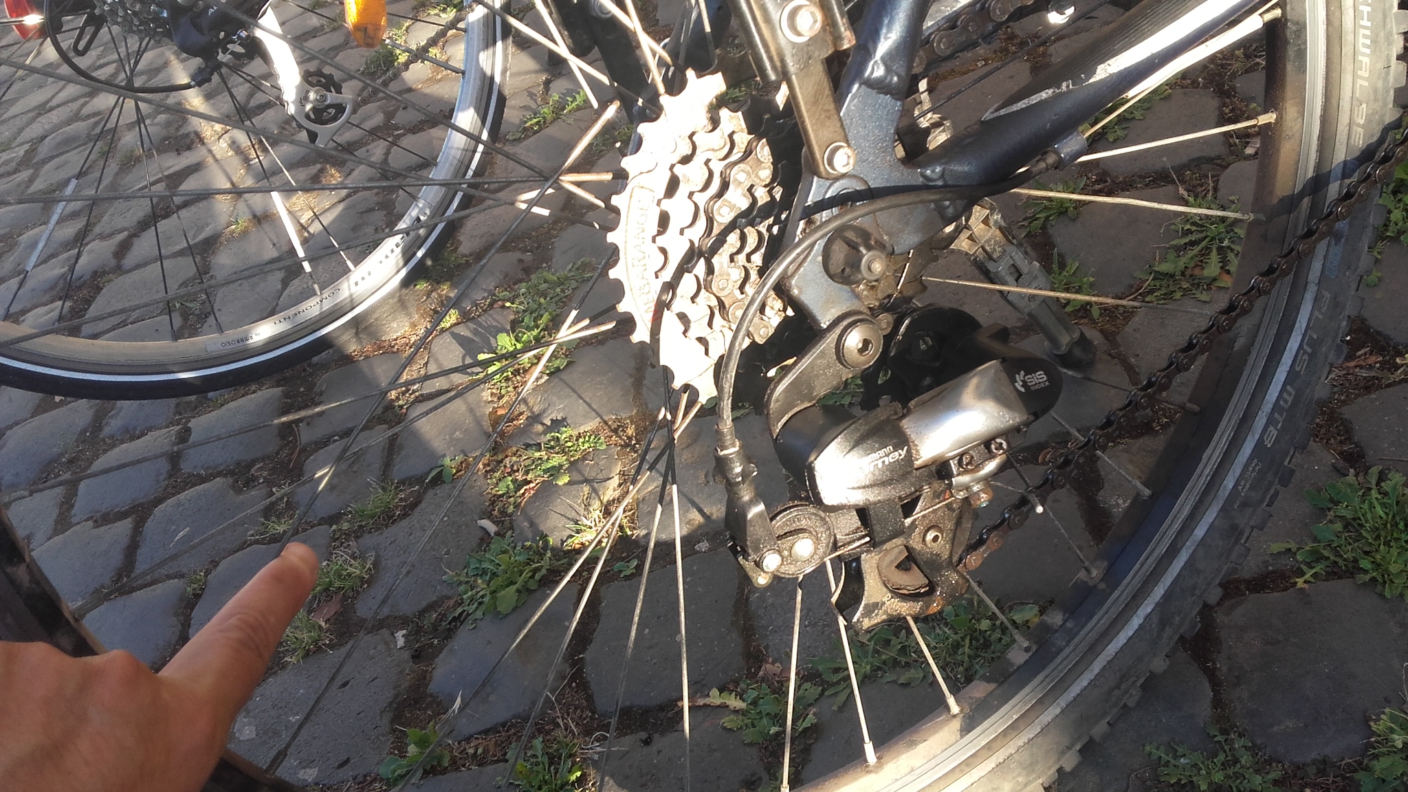

pilotaDD Inserito il - 06/02/2020 : 22:27:23

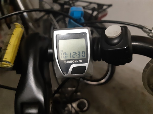

già che ci sono vi devo informare che due settimane fa il contachilometri che mi ha fatto compagnia per 8 anni e mezzo e più di 7000km mi ha infine lasciato (= rotto... )
...e quindi ne ho dovuto montare un altro, il terzo sulla vecia BH.
84,84 KB

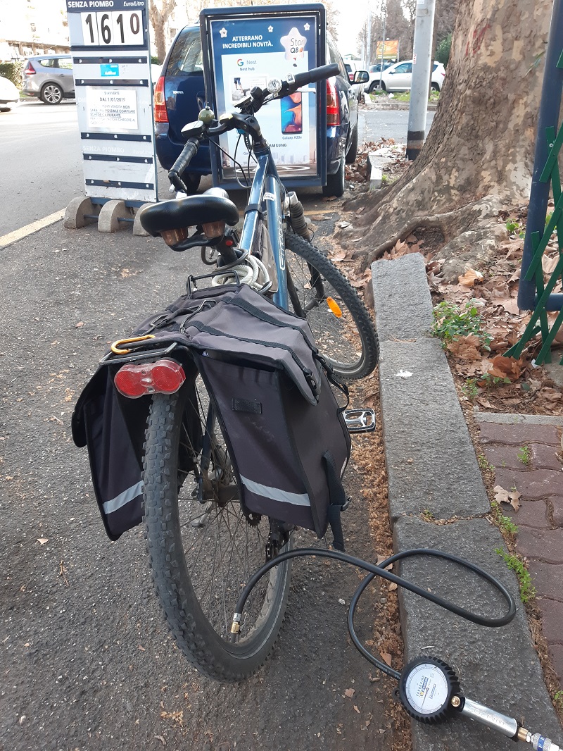

e che ieri ho dovuto dare la pompata annuale (e si!) alle Marathon Plus MTB della stessa BH...
501,26 KB
Forza Vecia!

Credo sia utile di tanto in tanto controllare il serraggio di questa vite:
14,25 KB
beh, dovevo seguirlo... ieri mattina pedalando in una strada romana bella in salita mi sono trovato di botto a muscoli!
Che spavento, più che fatica, temevo si fosse alla fine rotto l'irrompibile Panasonic!
E invece al ritorno, la sera, mi sono reso conto che si era allentata la vite "Dipigesca"...
e allentandosi la catena non passava più intorno al pignone panasonico e quindi no coppia, no potenza...
capito il problema è bastata una strettina e...il problema si è risolto!
214,88 KB

pilotaDD Inserito il - 11/01/2020 : 23:16:24
finchè c'è vita cè...storia da raccontare
e la mia prima BH panasonica è ancora viva, vivissima!
ora mi porta lealmente in giro per la città e quest'anno deve compiere il suo decimo anno di pedalate.
Oggi ho dovuto farle un po' di manutenzione, un pedale dopo quasi 9 anni, a pagina 2 di questo thread multiennale raccontai quando lo feci montare, s'è rotto il cuscinetto, girava male e quando girava lo faceva in modo rumoroso...
a parte che la ruggine era evidente su tutti e due...poverini, ci sono andato pure nell'acqua di mare ai tempi quando era l'ammiraglia della mia flotta bipesca...
147,2 KB
e allora ho finanziato con altri 25 euri il biciaio vicino casa (immagino che con Amazon avrei risparmiato la metà ma ci tengo che il biciaio non fallisca...)
ed ecco la vecia BH "ripedalata"!
287,79 KB

già vi avevo raccontato qui http://www.jobike.it/forum/topic.asp?TOPIC_ID=76281 che la batteria ricellata alla seconda scarica completa mi ha già portato per ben 65km prima del lampeggio!
mentre qua http://www.jobike.it/forum/topic.asp?TOPIC_ID=76396 vi avevo narrato la bella uscita sabato mattina scorso per la città estiva e quasi deserta con il prode Leonardix e la sua di nippospagnola!
pilotaDD Inserito il - 05/07/2018 : 22:10:29
rieccomi qua, e stavolta vid evo raccontare l'ultima sosta dal biciaio della mia vecia BH City 650...
ero andato solo per far rimettere il freno meccanico all'anteriore e una controllatina generale e...
sono usciti fuori 3 raggi rotti tre...
1368,32 KB
...nonchè un cuscinetto rovinato ed altre cosettine.
Al biciaio ho dovuto confessare che con quella bici sono andato per anni per fossi e torrenti!
insomma 75 euro se ne sono andati ma ora effettivamente la ruota posteriore gira meglio...

@PilotaDD: ...se il tuo uso è prevalentemente stradale, lascia perdere le gomme da fango, tantopiù che la tua bici non è certo nata per fare percorsi in fuori strada e anche la struttura del portabatteria farà presto a danneggiarsi se percorri strade con sassi e buche.
ehm, otto anni non mi sembrano poi tanto "presto"!

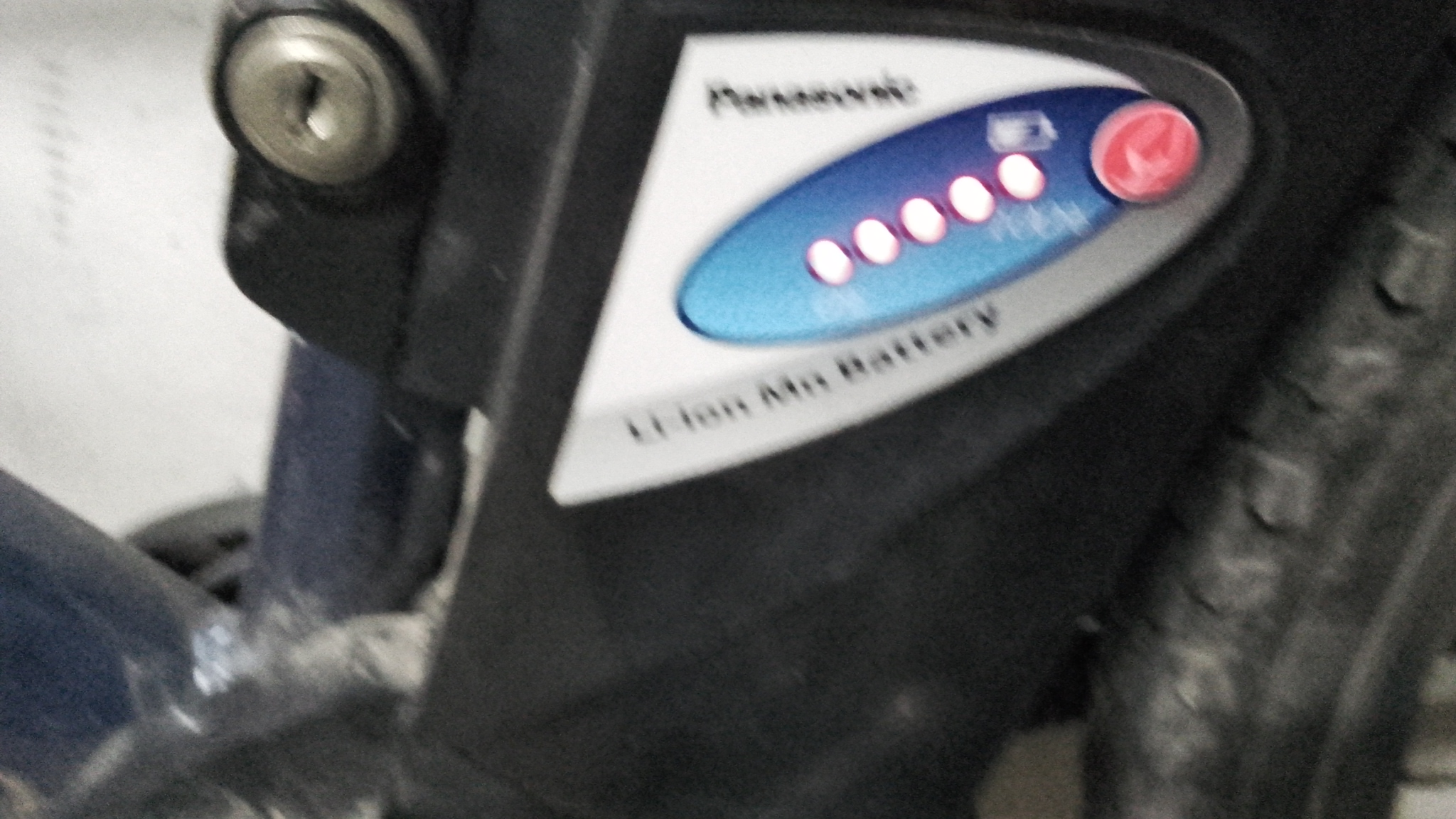

considerato che ora ho anche la batteria ricellata, tornata ai 5 led su 5...
880,97 KB
la mia vecchia nippospagnola ha fatto proprio un bel face lifting e sembra tornata giovane!
