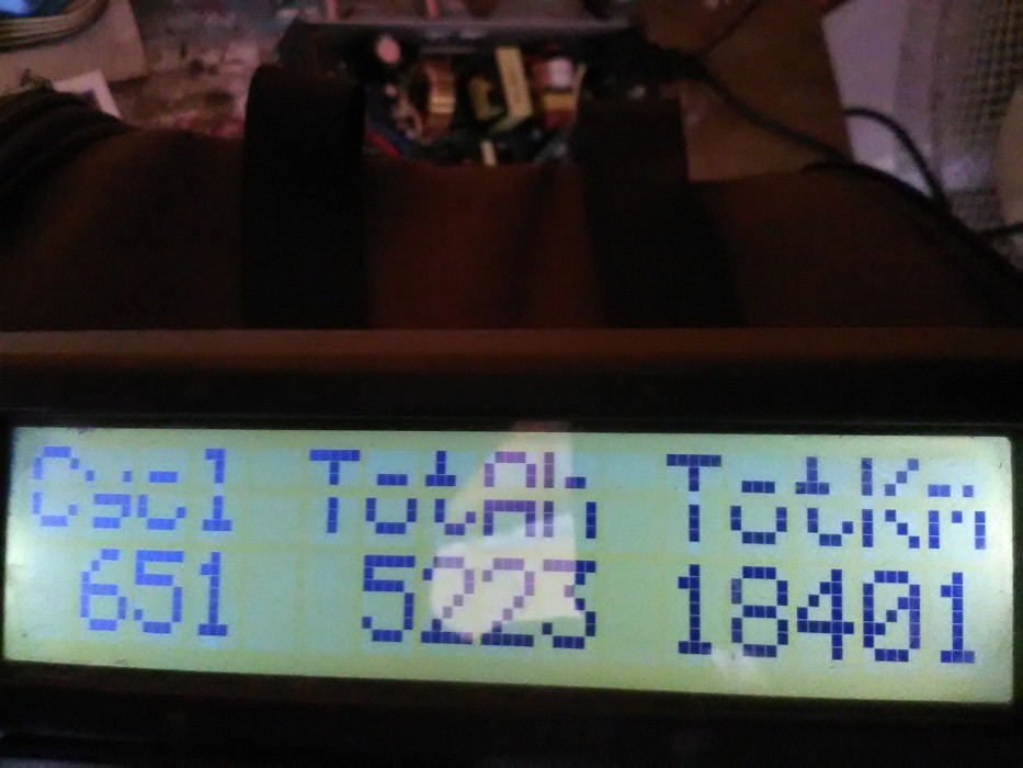

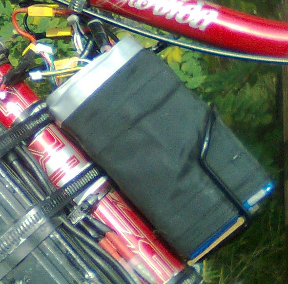

claudio02 Inserito il - 28/05/2017 : 23:05:35
fine esperimento
330 cicli completi, lipo gonfie.
22.500 km
mi aspettavo di più ma pazienza.
fate i vostri conti, i miei hanno dato parere negativo.
grazie a tutti quelli che hanno contribuito.

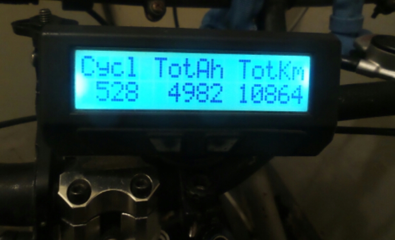

claudio02 Inserito il - 01/08/2016 : 21:26:55
16.000 km
300 cicli completi
il pacco è ancora in grado di erogare 11 Ah sicuri.
sarò sempre grato a questo forum, grazie anche ai petalosi, i finti saggi, tutti hanno contribuito.
hobby king a questo punto si può dire che non è malaccio. anzi.

Le batterie hanno piu' di 350 cicli e ormai da(va)nno circa 7Ah soltanto, dagli 11 originali misurati, sono state scaricate con un mezzo che gli chiede da minimo 3c (30A) finoa 20c di picco (200A), e in carica hanno visto da 0,5 fino a 1,5 C
Ebbene, siccome una cella ultimamente si comporta(va) in modo anomalo, sono(ero) molto cauto e pronto al peggio (estintore nei pressi, locale areato), ma oggi disfacendo il pacco, non appena la pressione delle cinghie si è allentata, subito alcune celle (nello stesso 6s) si sono gonfiate ed il pacco si è disfatto da solo dei profili.....per la pressione interna....
Ho rotto la serie ed una cella di quelle gonfie ha iniziato a fumare......avendo i guanti ho avuto la prontezza di staccare il pacco e gettarlo nel secchio di alluminio che tengo sempre a portata di mano in questi frangenti.
In realtà le 6 celle sono pero' ancora nel secchio, fuori, e gonfie, e di cui una è tesa come un palloncino ed una piu sgonfia, sicuramente quella che ha fumato.....
Quindi, estintore ancora carico, ma sempre nei paraggi....
Adesso non mi rimane che disfare tutte le celle (tutte le 18 rimaste sane ma sfinite) e fare un po di esperimentini scientifici estremi di carica scarica ovviamente sotto attento e professionale controllo.....
Sicuramente l'improvvisa espansione divenuta possibile tolte le cinghie e gli anelli, ha fatto si che qualcosa (membrana o involucro?) degradato si perforasse o chissà cos'altro interno alla cella, ma apparentemente è rimasto confinato, o piu' semplicemente data la poca carica, ha sfogato senza fuochi d'artificio.
Ho poi rischiato una misura, e da' 6v invece di 22 ^_^
P.S. erano a circa 3,7V per cella tranne una che era a 3,5 all'inizio......
Conferma per i lipo-isti: una volta verificate e scelte delle celle buone, se ben trattate, non danno un problema 1, fino a quando alla fine dei loro giorni, diventano di nuovo almeno potenzialmente pericolose come prima di verificarle (anche se attaccate ad un bms o ad un bilanciatore).

Rieccomi ad aggiornare......siamo a 18.000 km percorsi, qualcosina iniziano a perdere in capacità......siamo passati da circa 60km di percorrenza a 45/50, cmq tutto sommato accettabile visto l' eta' delle lipozze.
Spero di esservi stato utile.
