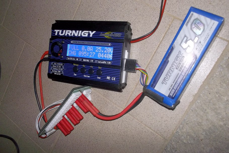

Oggi ho fatto la prova della batteria in questione: in un giro in piano e leggeri saliscendi con velocità comprese tra 25 e 30km/h con leggero aiuto di gambe ha spinto per 27km prima che suonasse il buzzer tarato 3,5v. La stessa prova a batteria nuova aveva dato meno di 25km, quindi la batteria più o meno è ancora la stessa (magari il mio leggero aiuto muscolare è migliorato un po').
Poi l'ho ricaricata e ci sono entrati 4406mAh quindi considerato che la carica è partita da circa 3,5v a cella, cioè con un piccolo residuo di carica, la batteria è ancora in buone condizioni nonostante le torture subite.
165,21 KB
Insomma, se possibile è bene seguire tutti i consigli per far durare di più le lipo, di sicuro fanno bene, però se non lo si fa non è un dramma considerato che la batteria in questione è costata la miseria di 38 euro e dopo 8 mesi di trattamento indegno è praticamente come nuova...

Le uso da due anni abbondanti e ci ho sempre fatto 28/30 km con centraline da 20-25A massimi.
Ultimamente le riesco a caricare solo fino a 5000 - 5200
Nessun rigonfiamento o problemi
Sempre caricate con il ciclo "balance" a 5A
Durante questi due anni hanno preso anche qualche bottarella. Una volta per errore ho anche cortocircuitato i fili che si sono fusi all'istante e poi separati (per fortuna) ma la batteria non ha avuto problemi.
In genere le celle tendono sempre a rimanere bilanciate tra loro, solo quando si scende sotto i 3,5v tendono a sbilanciarsi. Più di una volta qualche cella è arrivata anche a 2,8v, ma l'ho sempre ribilanciata e la batteria è rimasta intatta.
Ho anche controllato più volte le celle singolarmente togliendo la guiana per verificare il rigonfiamento delle celle, ma non ho riscontrato anomalie.
Questo è quanto

mastermig81 ha scritto:
Io uso un pacco batteria composto da 2 x Turnigy 5800 mah
https://www.hobbyking.com/hobbyking/store/__10287__Turnigy_5800mAh_4S_25C_Lipo_Pack.html
Questo è quanto
Se in due anni hai perso circa il 12% della capacità a mè sembra un dato positivo.
Sapresti quantificare più o meno anche i cicli completi di ricarica effettuati?
mastermig81
160 Messaggi
Inserito il - 21/10/2014 : 13:49:51  Mostra Profilo Invia a mastermig81 un Messaggio Privato  Rispondi Quotando
La ricarico ogni 2 giorni
Calcolando 200 giorni di lavoro all'anno
Per 2 anni
Più gli extra
Avranno fatto poco più di 200 cicli
