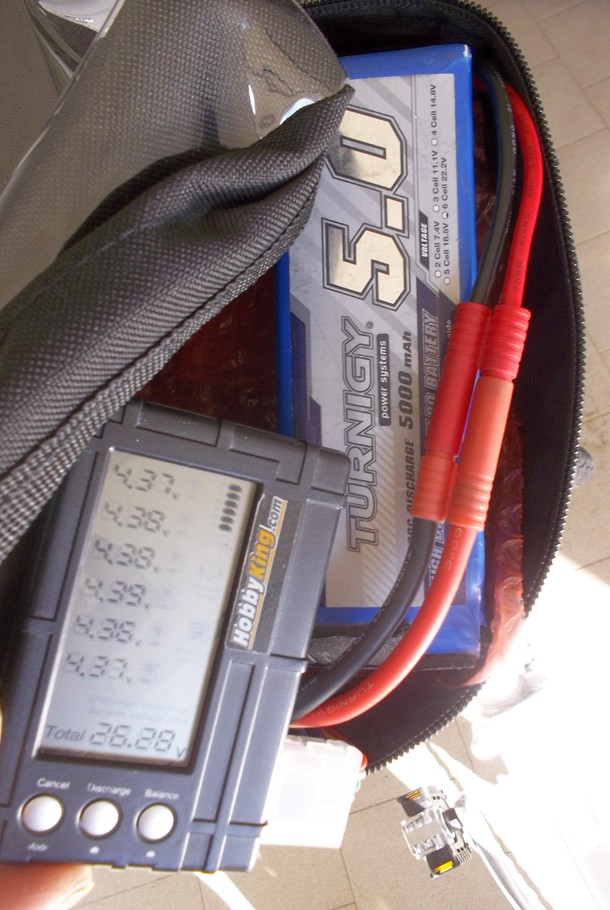

Ho un pacco lipo 6s 5000 mAh che sto usando come cavia trattandola nel peggior modo possibile quanto a conservazione.
E' una turnigy economica da 20c comprata ad inizio anno (gennaio o febbraio). Appena acquistata pareva difettosa (e questo è il motivo per cui in seguito l'ho sempre trattata male e l'ho scelta come cavia): aveva uno sbilanciamento di una cella di quasi 0,1 volt rispetto alle altre che però è andato riducendosi (perchè? boh?). Per colpa di questo sbilanciamento (non avevo ancora il buzzer) la cella in questione è scesa alcune volte sotto 2,5v, ma non si è gonfiata. L'ho usata spesso messa in serie con batterie più nuove e con 25c (cosa teoricamente da non fare mai), l'ho usata come rianimatore per alcune batterie troppo scaricate (cosa assolutamente da non fare!), l'ho sempre caricata al massimo (per cercare di compensare la cella debole) e, quando inutilizzata, rimane sempre a piena carica, anche per molti giorni quando il tempo è brutto. La scarico con una centralina da 17A o con un'altra da 27A su un motore da velocità ed in zone montane (quindi i 27A di scarica li vede spesso).
Da nuova, nonostante il difetto menzionato, aveva 103Wh con cut-off a 3,4v della cella più debole, adesso non mi accorgo di evidenti segni di calo di prestazioni. Siccome ho bruciato il wattmeter non riesco a fare nuovamente la prova. Appena riesco, mi faccio prestare un carichino che mi consente di vedere quanti watt riesce ancora ad immagazzinare. Credo che abbia un centinaio di cicli completi e moltissimi cicli parziali (a volte la rabbocco 2 o 3 volte al giorno).
Quanto a longevità, mio fratello usa delle piccole lipo economiche di Hk da molti anni su aeromodelli poco potenti e su alianti (solo per azionare i servi) e ha alcune batterie vecchie di oltre 5 anni ancora perfettamente funzionanti (però hanno pochi cicli, visto che usa i modelli solo saltuariamente.)
Ieri sera ho fatto un test serio di confronto tra la suddetta Turnigy 6s cavia maltrattata da 5000 mAh 20c e una Turnigy 6s 5000 mAh 25c trattata con cura e con pochi cicli (la batteria ha 4 mesi, sempre stoccata a 3,85 e con circa 30 cicli per lo più incompleti).
Ho usato ciascuna batteria per percorrere a massima velocità costante il tratto della ss24 tra Caselette e Borgone di Susa (pressochè piano salvo qualche cavalcavia) fino a scarica segnalata da buzzer tarato a 3,3v e senza dare assolutamente nessun aiuto muscolare (muovevo appena i pedali per attivare il gas legalizer).
Con la batteria maltrattata ho percorso 14,5km poi il buzzer ha suonato a causa dello sbilanciamento di una cella (a bici ferma la cella sbilanciata era a 3,48v ,mentre le altre erano sopra 3,66v. Per cusiosità ho proseguito senza buzzer finchè le altre celle sono arrivate a circa 3,5v (la sbilanciata, poveretta, è arrivata fino a 2,9v...) ed ho percorso altri 1,5km. Poi a casa l'ho ricaricata e ci sono entrati 4,4 Ah.
Stessa prova con la batteria in ottime condizioni ho percorso 18 km e al momento di caricare sono entrati 4,6 Ah
Quindi a parità di cut off dovrebbe esserci una differenza del 10% di capacità di carica.

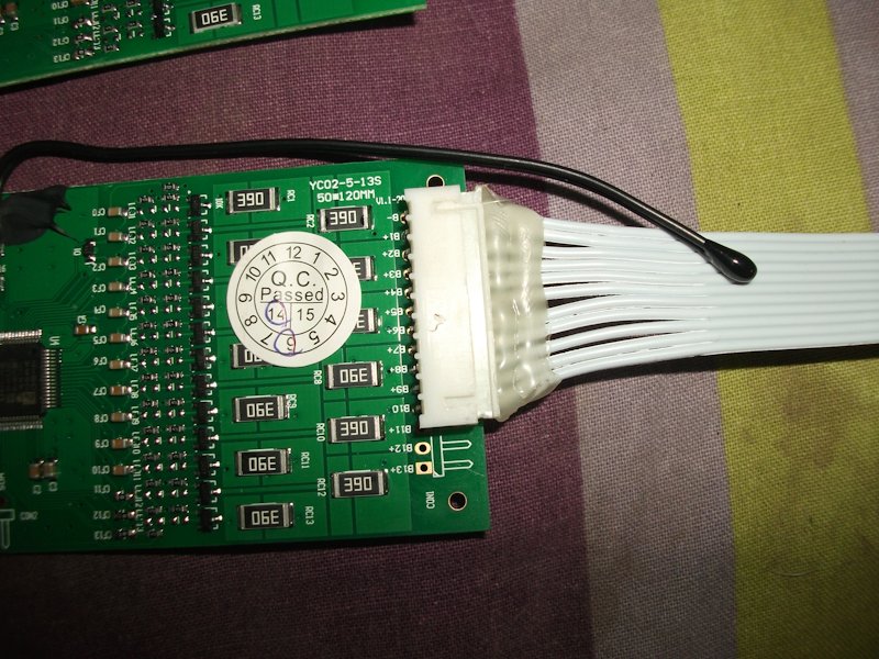

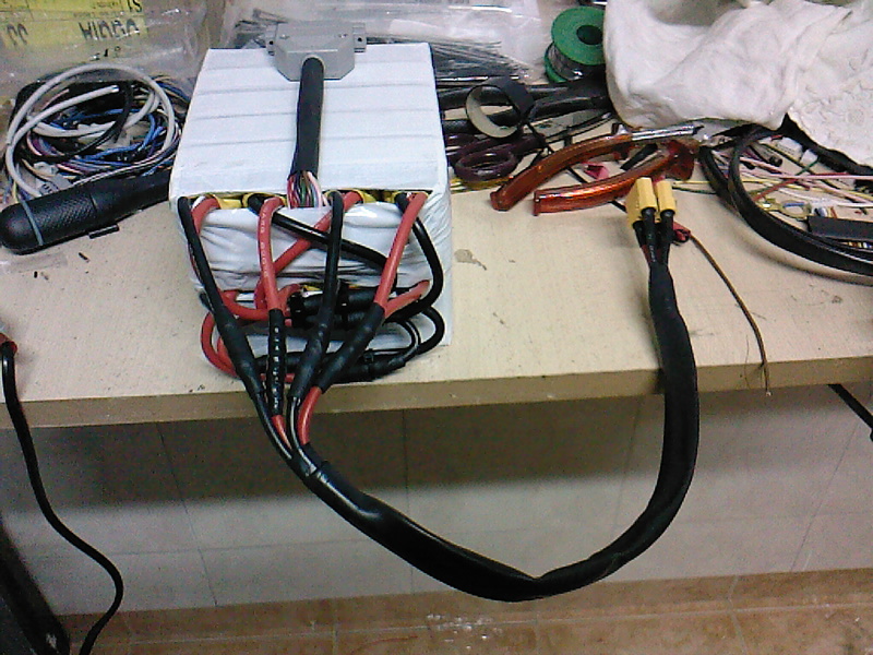

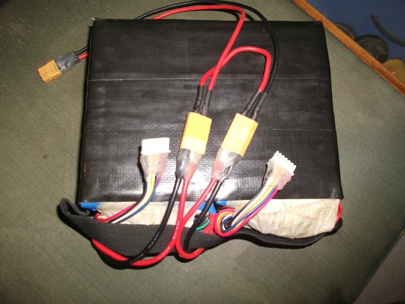

Inserito il - 29/10/2014 : 11:25:04  Mostra Profilo  Visita l'Homepage di Daniele Consolini Invia a Daniele Consolini un Messaggio Privato  Rispondi Quotando
Visto che vengo su jb una volta al mese ormai, dico la mia.
La batteria di Claudio è costituita da 16 pacchi nanotech 5000mAh 25C continui e 50C impulsivi e viene scaricata nel caso peggiore a 3C.
LVC tarato a 3.6V (molto conservativo) e HVC tarato a 4.15V abbastanza conservativo.
Il bialanciamento tramite 2 smartbms è a 100mA, più o meno la stessa cosa che farebbe qualsiasi charger da modellismo. Le tensioni son state calibrate con tester professionale al mV.
Tutte le funzioni di protezione in tensione son svolte dai BMS, limite di potenza svolto dal CA e protezione da cortocircuito tramite fusibile.
Non passano correnti nei BMS e le uscite sono indipendenti, in caso di LVC di una cella, viene rilasciato un circuito a relè che spegne il processore del controller ed il CA.
I condensatori del controller, così come i mosfet son sempre sotto tensione, a bici spenta nessun consumo è rilevato.
A breve controllerò lo stato di bilanciamento. La batteria viene caricata con 2 charger da 36V, uno per ogni pacco 10S. Quindi è più difficile che si creino blocchi ed il bilanciamento dovrebbe quindi essere più efficace.
Tutti i pacchi hanno i cavi di bilanciamento saldati tra loro e di fatto la batteria non è smembrabile. Questo per essere sicuro che non si possano ossidare o scollegare contatti.
Detto questo arrivo a bomba sui cicli.
Non ci è dato di sapere quanti cicli farà la batteria, per quanto io sia conservativo (penso di aver dimensionato almeno 10 volte di più la batteria rispetto alle reali necessità)
L'unica cosa che si può fare è una stima statistica e tenere monitorato lo stato delle celle via usb come farò a giorni.
Cosa può succedere nel tempo:
A-la batteria perde capacità a causa di leggeri sbilanciamenti che si sommano (problema fissabile con un ciclo di bilanciamento).
B-la batteria perde di capacità a causa di un elemento che gassa (difficile sostituzione, tenere monitorato il problema, valutare di sostituire la batteria danneggiata)
C-inspiegabile esplosione del pacco.
Problemi che causano gassificazione:
-sfruttamento eccessivo (da escludere)
-maltrattamento meccanico della cella
-temperature estreme: temperatura troppo bassa innalza la resistenza interna e conseguentemente inibisce il passaggio di ioni, ostruzione dei pori del separatore e conseguente gassificazione
temperatura troppo alta favorisce la gassificazione in quanto il liquido è volatile.
-naturale otturazione dei pori del poliolefine dovuta ai cicli.
Esplosione:
Evento imprevedibile causato dalla perforazione del poliolefine (separatore, solitiamente poliestere o polietilene)
La perforazione non è causata dall'utente o cattivo uso, ma dalla usura meccanica del poliolefine causata dalle ossidoriduzioni delle placche.
In caso sfortunato, avviene una microperforazione (primi segni sono forte sbilanciamento sempre peggiore di un determinato elemento che ci si ostina a caricare ed usare), che sfocia in un cortocircuito puntiforme ove si scarica tanta energia da mandare il pacco in autodistruzione prima ancora che il separatore possa perdere porosità e quindi spegnere in automatico la batteria.
In casi più normali, l'elemento raggiunti i 120 gradi perde funzionalità in quanto il separatore perde porosità e la reazione chimica si arresta.
Questo per celle commerciali. In celle ad alta sicurezza intrinseca (e pochi C:2-3) vi è un doppio separatore (meno di 18 micron l'uno) uno di polipropilene che fa da switch a 120 gradi ed uno a poliestere che mantiene l'integrità strutturale della cella (colerebbe a 150 gradi, ma la cella non li raggiunge).
Chiaramente in celle performanti non è possibile usare questa tecnica che innalza molto la resistenza interna dell'elemento...e si prega che il polipropilene fuso tenga separati gli elementi, cosa che succede se la cella non è schiacciata.
Insomma, la cautela non è mai troppa ed ogni ciclo è un mondo a se.
Difficile prevedere una disgrazia, l'unica cosa possibile è evitare gli stress.
Cicli prevedibili, direi 200 senza particolari perdite di capaità, purchè in inverno non si usi la bici in modo gravoso per le celle e non si lasci al sole la bici in estate.
Gli smartbms hanno due sonde termiche l'uno che inibiscono l'uso della bici in casi estremi, ma l'esposizione al calore, anche senza uso del pacco provoca danno ireparabile.
Scusate tutto il mio scritto.
Ciao a tutti!!!!!!!
36518 Messaggi
Inserito il - 29/10/2014 : 13:53:56  Mostra Profilo Invia a Barba 49 un Messaggio Privato  Rispondi Quotando
Quoto tutto il ragionamento che hai fatto, io ho montato la batteria (LiPo) ad uno scooterone elettrico usando gli stessi identici accorgimenti, sia come elettronica di controllo che come forte esubero di corrente rispetto alla massima prelevabile (1500A di picco contro 60A effettivi) sia come tensioni di protezione minima e massima (4,16-3,5V)... Nonostante questi accorgimenti (ho persino costruito un apposito charger multicanale con un'alimentatore step-down per canale) dopo un anno di uso intensivo (batteria sempre caricata al massimo ogni volta, temperatura elevata a causa dello scooter lasciato al sole) e circa 90 cicli completi ho notato una perdita di circa il 10% della capacità, pur con tutte le celle perfettamente bilanciate e senza notare aumenti di drop o altro.
Credo che su una bici le cose siano ancora migliori, e Claudio è certamente un ciclista attento, ma anche io non credo che dopo 200 cicli quelle batterie possano dare ancora molto: Speriamo che la cosa sia migliore di come la si dipinge, anche io ho interesse che le LiPo durino a lungo!!!
Inserito il - 30/10/2014 : 17:46:55  Mostra Profilo  Visita l'Homepage di Daniele Consolini Invia a Daniele Consolini un Messaggio Privato  Rispondi Quotando
Test sui pacchi effettuato.
Approfittando della sostituzione del sensore di velocità, mi sono colleato ai bms ed ecco alcuni dati:
Batteria in LVC: LVC tarato 3.50V (non 3.6 come scrissi sopra, chiedo scusa per l'errato dato precedente)
celle con tensione tra i 3.55 ed i 3.67V, misura effettuata a vuoto, visto che la bici era di fatto bloccata dall'intervento dell'LVC.
Non è strano che la cella meno carica abbia un valore comunque superiore alla tensione di intervento, in quanto la tensione sotto carico hiaramente è differente.
Quindi una differenza di 120mV.
Batteria completamente caricata, senza particolare lempo dedicato al bilanciamento: cella più carica 4.147, meno carica 4.135.
Mettete una tolleranza di qualche mV. In questo caso lo sbilanciamento è inferiore a 20mV.
Valutate che il bms è tarato software in modo tale che il bilanciatore intervenga quando la differenza di tensione supera i 19mV.
Con il freddo (8 gradi) la capacità della batteria risulta calata di circa 1Ah.
Il bilanciamento mi pare buono, voi che ne dite?
Avrei potuto tarare il bms per un bilanciamento migliore:9mV anzichè 19mV, ma ho pensato che durante la procedura di ricarica sia un'errore accettabile e desiderato in quanto valuto probabile che durante la ricarica a 5A, una o più celle si comportino in modo disomogeneo ingannando il bms, facendogli credere di essere più cariche, mentre invece è un'illusione data dalla differente resistenza interna degli elementi.
Di fatto appare chiaro che per ora il sistema di ricarica funziona, saranno le celle, sarà il bms, sarà che son 2 pacchi caricati separatamente, ma pare funzionare. Datemi vostre impressioni.
PS: Durante le operazioni di verifica, un BMS si è imballato. Il motivo mi è sconosciuto. Non dialogava più con il programmatore, impediva la carica e la scarica.
Il problema si è risolto resettando il bms, cioè rifacendo le procedure di cablaggio.
Mi viene da pensare che gli abbia dato fastidio qualche interferenza data dal collegamento prima di un bms e poi dell'altro.
Ad ogni modo il processore era impallato ed è stato necessario un reset totale.
Ciò mi conferma che gli smart bms son prodotti che possono dare soddisfazioni, ma sono estremamente delicati.
edit: test eseguiti approssimativamente a sei mesi dalla realizzazione della bici, circa 4000km percorsi, 116 ricariche eseguite quasi tutte all'80% di scarica, cicli stimati 92 circa.
Il pacco batterie, che teoricamente eroga 20Ah, in pratica con le soglie suddette, eroga 17.5Ah d'estate ed ora con il freddo 16.5Ah.
Non posso essere certo che il calo sia dato dall'abbassamento di temperatura, lascio agli esperti di LiPO dire la loro.

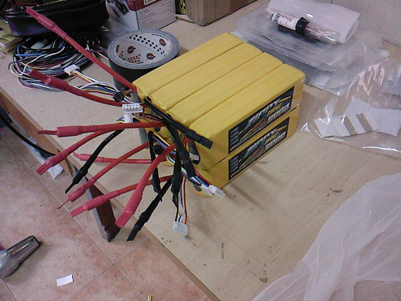

In questo momento uso 3 pacchi Lipo:
12s 10A zippyflightmax 20-30c 6s5Ah di 3 anni e mezzo con piu' di 300 cicli completi per circa 6000 kilometri lavorano sempre almeno a 3C ma anche 10-15 e piu'. in partenza devo dire che davano 10Ah tondi all'85% attualmente ne danno circa 8.5Ah all'85% sempre ricaricate a 0.5C
10s5Ah con 100 cicli completi profondi (90-95%) usate con centralina 15A ricaricate a 2-3C circa 2 volte al giorno negli ultimi 4 mesi danno ancora praticamente tutto quello che davano 4 mesi fa'
Dow-Kokam alta scarica 12s12Ah le ho da 3 anni, costano circa 3 volte le nanotech migliori hanno circa 70 cicli e 2 anni non hanno perso nulla, le tengo religiosamente. dovrebbero essere fra le migliori in circolazione. Non le ho mai, dico mai, dovute bilanciare.
Uso caricare Bulk i Pacchi Lipo che ritengo sicuri e che conosco, che sia con un caricatore da modellismo (comunque per lo piu' usato Bulk) o che sia con uno switching o con un vero e proprio caricatore come lo Zivan che uso per le cariche veramente veloci ai 12s (50v 15A). controllandoli costantemente, oppure, quando il tempo lo permette in esterno con un timer
Le lipo sono come gli aerei, il problema sono il decollo (quando arrivano, quando bisogna affratellare tante celle che staranno insieme per la "vita" e spesso se ne deve scartare qualcuno) e quando giungono alla fine della loro vita (qualsiasi ne sia il motivo, morte naturale o violenta) durante il viaggio, un pacco Lipo, a parte botte accidentali o enormi cavolate che danneggerebbero qualsiasi chimica, sono superstabili e non vedo come e perchè dovrebbero dare problemi.
I cicli massimi di carica li ha il piccolo pacco Lipo 2200mAh 4s che uso per il saldatore a batteria e per un faretto led da 6w dimmerabile in DC che uso come torcia, pila e faro della bici (gu5.3 si infila perfetto negli XT60 se non ve ne siete mai accorti, Questo strapazzato pacco ne ha viste di cotte e di crude ed avrà almeno 400 cicli per essere bassi. ha perso molto poverino, ma ancora fà il suo, avra il 70% e circa 4 anni.

Ho aggiunto un test alla galleria degli orrori sulla Turnigy cavia: caricata fino a 4,4 volt per cella (estintore a portata di mano). Lieve surriscaldamento e nessun segno di gonfiore. Poveretta
158,21 KB
158,21 KB
In effetti in questo modo, specialmente se il pacco non è molto usato ed in buone condizioni, e diciamo lo carichi partendo da 3.84v a cella e pacco molto bilanciato, di solito non si nota gran che (ma ogni volta che fai un giochetto del genere probabilmente equivale a una 20ina di cicli ogiu' di li).
DIverso è se prima di portarle a 4.40v sono molto scariche...se parti da meno di 2.7.... allora il fumo è quasi assicurato...
Quello che mi sento di dire dal punto di vista sicurezza è:
Le lipo sono piu' o meno come le altre chimiche, nel senso che se mal trattate, si rovinano molto piu' velocemente del dovuto, la differenza è che quando hanno qualcosa che non va possono sfiammare o fumare, mentre le altre chimiche, semplicemente si danneggiano (corti a parte).
Le Lipo danno il 99% dei problemi (come tutte le chimiche) in ricarica e a causa di danni fisici, quindi costruendo un case adeguato e avendo cautela nel caricarle e riponendole in luogo sicuro il rischio si riduce a quasi 0.
Come detto i pacchi sono potenzialmente pericolosi soprattuto all'inizio ed all fine (almeno questa è la mia opinione)
Posto che all'inizio dipende soprattutto dalla fortuna e dalla perizia nell'assemblaggio/selezione, il punto cruciale è riconoscere quando il pacco , o una o piu' celle del pacco, cominciano a dare segni di invecchiamento (magg. resistenza ecc.) e, appena possibile cambiare il pacco o la cella relativa, che di solito io poi smembro e passo felicemente a qualche insolita/insana applicazione o test distruttivo.
Se un pacco è sbilanciato, a quei 26.3 complessivi per la tua 6s qualche cella sarà facilmente oltre i 4.5 e allora il puff è + facile, anche perchè una cella sbilanciata, non vuol solo dire che uscirà facilmente fuori dai limiti se non controllata, ma soprattutto che ha un difetto.

Anche i connettori di bilanciamento delle lipo presentano lo stesso problema. Io ho applicato un pò di colla a caldo sui cavi vicino al connettore, in questo modo non si rischia che tirando esca uno dei cavi e in più si può creare una sorta di impugnatura che facilita l'inserimento/disinserimento del connettore.
Per quanto riguarda aprire un thread sui bms a me interesserebbe molto, visto che ho due di quei bms che non ho ancora testato.

16s 10Ah:
Mirco
1437 Messaggi
Inserito il - 06/08/2015 : 23:37:02  Mostra Profilo Invia a Mirco un Messaggio Privato  Rispondi Quotando
è la mia terza lipo,ed ho percorso finora 2200km ed è ancora come nuova! Più avanti vi aggiornerò....
