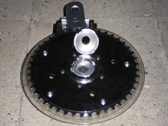

Inserito il - 14/07/2012 : 23:19:51  Mostra Profilo Invia a Barba 49 un Messaggio Privato  Rispondi Quotando
La ruota libera a quel punto si smonta con le dita, la rondella che fa da coperchio alle sfere ha due forellini dove inserire (caso mai fosse dura) le punte di una forbice...
A quel punto smonta il meccanismo, pulisci tutto con benzina e rimonti ingrassando con grasso da cuscinetti!

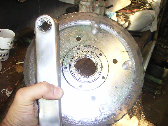

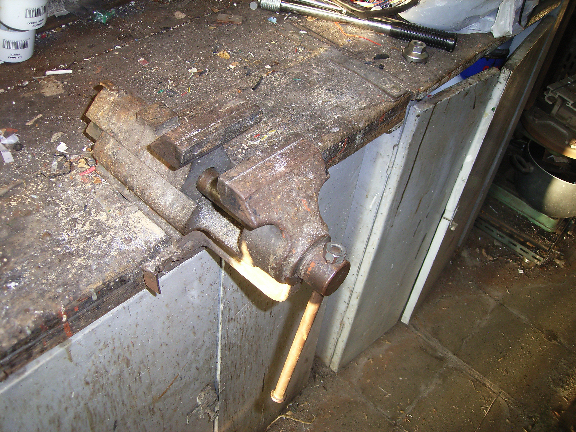

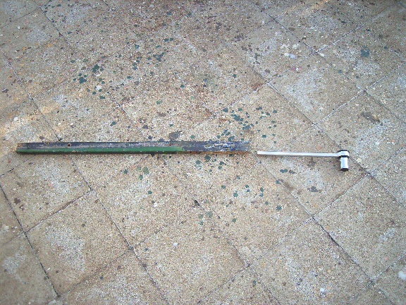

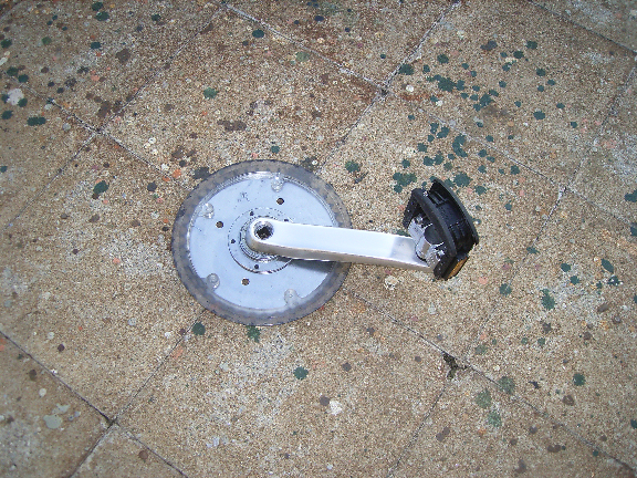

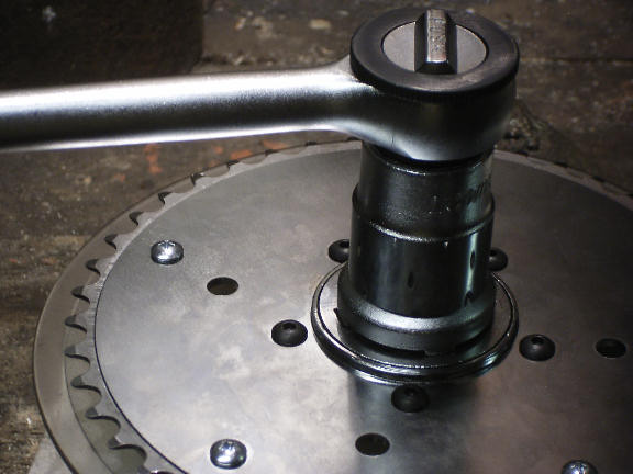

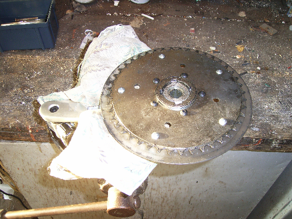

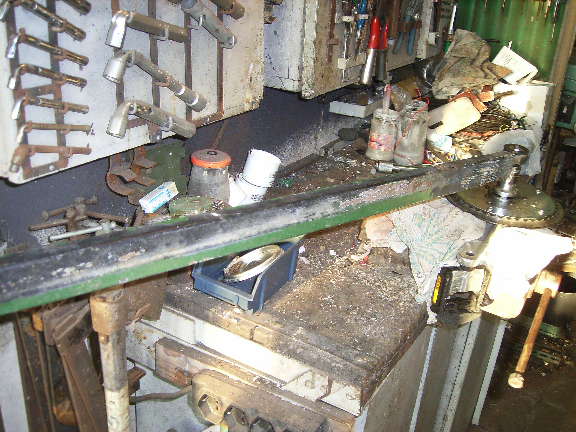

Inserito il - 15/07/2012 : 15:20:47  Mostra Profilo Invia a Dasti un Messaggio Privato  Rispondi Quotando
Per rimuovere la pedivella dalla ruota libera uso il "Freewheel Remover" venduto da Cyclone che è costituito da un lato da una testa esagonale da 27 e dall'altro quattro denti che si innestano nelle quattro scanalature del retro della ruota libera. Stringo nella morsa la pedivella, avendo cura di avvolgerla in un panno per non rovinarla, quindi uso una chiave a bussola da 27 con un braccio di 40 cm.
Per smontare la ruota libera potresti usare una pinza a becchi tondi, se questi sono abbastanza fini.

Per verificare ho smontato pochi minuti fa la pedivella dalla ruota libera della mia MTB+Cyclone che è la bici "kittata" con più chilometri, che non avevo mai smontato.
Tempo di realizzazione comprendendo foto, partendo da guarnitura montata sulla bici meno di 15 Minuti, senza scaldarla, senza rovinare nulla e soprattutto senza rischiare di farmi male.
Chiaramente ci vuole l'attrezzatura e l'esperienza.

Allora Pardus, braccio di leva molto molto lungo, solida morsa ben ancorata al muro chiave a bussola di buon acciaio "chrome vanadium".
I quattro denti della chiave tendono a uscire dalle sedi quindi devi tenerla pressata, ma Ti assicuro che è un'operazione piuttosto semplice e Barba può confermare.
