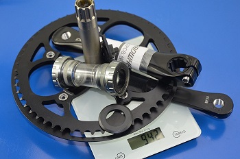

Ciao ragazzi sto elettrificando un altra bici , che monta come sistema centrale il Prowheel carro 53 t, la cosa strana è la corona da 53t che dite si protà montare il kit bbs01 ?

Controlla la lunghezza dell'astuccio del movimento centrale, se è fino a 73mm ci va il BBS standard, altrimenti dovrai usare uno di quelli (assai più costosi) nati per le Fat Bike. Naturalmente è probabile che tu debba usare comunque degli adattatori.
La corona da 53 denti è impensabile per un BBS a meno che quella bici non sia una pieghevole con ruote da 16" o da 20", se è una bici con ruote da 26-28" non va bene nemmeno la 46T, figurarsi la 53T.

Si è una pieghevole però la corona da 53T la bafang non la fa , fa solo la 52T, se prendo la 52T dovrò togliere una maglia credo, giusto?
Marcoermejo
832 Messaggi
Inserito il - 05/06/2017 : 13:59:47  Mostra Profilo Invia a Marcoermejo un Messaggio Privato  Rispondi Quotando
Non è detto ... per un dente solo di corona potrebbe non essere necessario ... vedi come va con la giusta lunghezza e, al massimo, la togli dopo se la catena è troppo molla.
