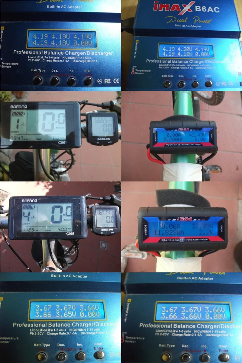

OK, finalmente è arrivato il wattmeter...
Ho caricato e bilanciato i due pacchi batteria a 4,2 Volt per cella(2 pacchi 5s4p da 12Ah)
Il wattmeter è preciso nel misurare la corrente, la tensione invece ha un errore di circa 0,5V che misura in più (non avendo trimmer per la regolazione non ho potuto correggere l'errore).
Nel test di scarica ho utilizzato il livello 8 su 9 del display del bbs01@350W , che corrisponde circa a 350W di potenza. (tra i 9 e i 9,5 A - dal display del wattmeter).
Il drop con questi assorbimenti è di 0,3/0,4 V.
Dalle immagini si può notare che quando ho interrotto il test di scaricari le celle erano ancora a 3,65V circa a vuoto, quindi circa 3,61/3,62 sotto carico... avrei potuto scaricarle fino a 3,5V ma non avevo voglia di collegare i lipo alarm;
La batteria mi sembra che stia bene, eroga ancora più di 12Ah, droppa poco quindi la resistenza interna delle cella và bene, e si sbilancia poco.

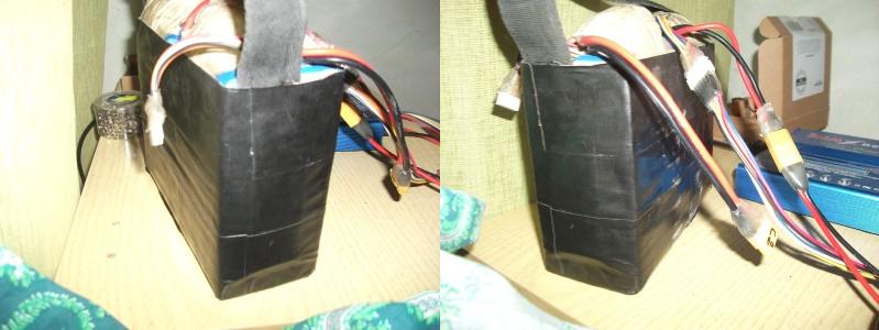

Allego anche una foto della batteria, che per ora non presenta rigonfiamenti.
38,08 KB
