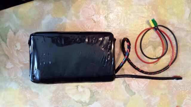

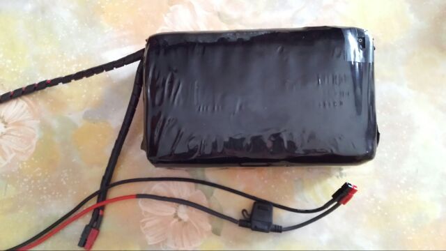

                Inserito il - 22/07/2015 : 22:43:30  Ciao ragazzi,finalmente ho terminato la mia creatura,portafusibile montato,almeno rimango lontano dai guai....  Domenica ho testato con la bici della fanciulla(bafang 250W con centralina 20A di picco)per altri 40 km la batteria al parco della Mandria,tra pianura e discrete salite senza problemi,a volte richiedendo anche 700W...  A fine giornata,da fermo,sul display avevo consumato una sola tacca e la tensione è arrivata a 35,5V. Quello che ho notato è che collegando la batteria  con bms spento e provando ad accendere la bipa,il display si accende per qualche frazione di secondo,dopodichè si spegne immediatamente.Fino a qui tutto ok, però questa piccola disattenzione mi costringe a scollegare i cavi di potenza e ricollegarli per riuscire ad avviare il tutto.Sapete dirmi il motivo?
    30,59 KB |

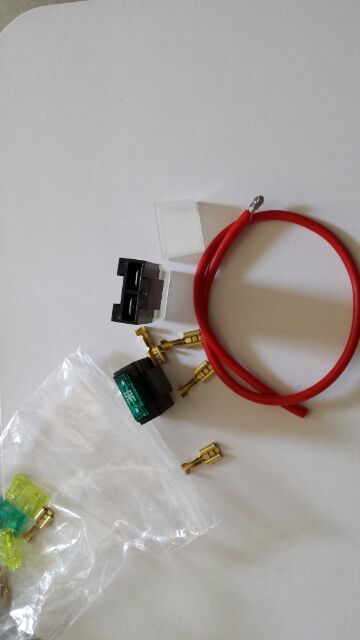

                Inserito il - 29/06/2015 : 09:36:38  I portafusibili "seri" spesso vengono venduti con i cavi già saldati perchè sono propio le zone di contatto tra cavi e portafusibile a creare problemi, mentre a tagliare un cavo e saldarci sopra i terminali siamo capaci tutti!!!
  Taglia quindi uno dei cavi della batteria accorciandolo della misura adeguata e inserisci il portafusibile, saldando accuratamente i cavi e ricoprendoli con del tubetto termoretraibile.     |

                Inserito il - 29/06/2015 : 09:11:30

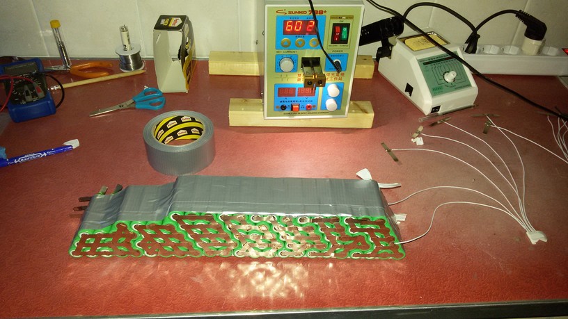

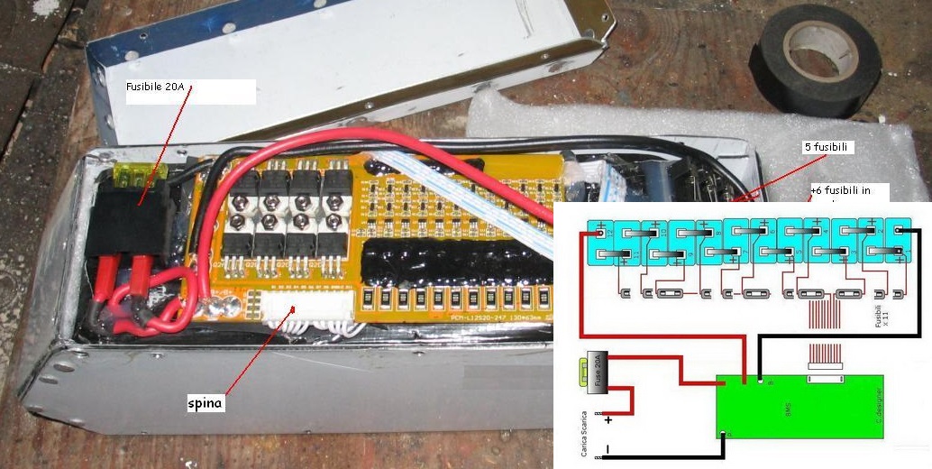

                Inserito il - 26/06/2015 : 14:47:02  Ciao ragazzi,adesso non ho dubbi,essendo la mia primogenita è meglio montare i fusibili..  Lo montereste anche sul positivo che va al caricatore? Specifiche da rispettare per i portafusibili? Girando diversi negozi,ho trovato solo questi
    21,56 KB
  Un saluto,grazie  |
                | Barba 49 |
                Inserito il - 26/06/2015 : 06:25:10  Facciamo un po' di chiarezza un BMS ben FUNZIONANTE e ben dimensionato per una data batteria (quindi con la corrente massima erogabile APPENA superiore a quella ammissibile per la batteria stessa) non avrà nessuna difficoltà a gestire un eventuale cortocircuito, i tempi di intervento di quasi tutti quei circuiti vanno dai 200 ai 500 microsecondi, cosa che rende l'uso del fusibile ridondante: In caso di cortocircuito il BMS interrompe l'erogazione della corrente fino a quando non viene rimosso il contatto, e questo anche se attorcigli insieme i cavi di uscita della batteria per due ore!
  A me sono accaduti incidenti di vario genere, sia provocati da sviste personali che da fusioni di cavi, mosfet, e altre amenità e posso garantire che i BMS in questione si sono regolarmente aperti...
  Spezzo comunque una lancia in favore di MilleMiglia, talvolta i BMS (come abbiamo ben presente) sono delle ciofeche e non funzionano a dovere, quindi un fusibile in serie all'impianto può rimediare alla sua mancanza di intervento, e lo stesso vale qualora si sia scelto di montare (come ha fatto "qualcuno") un BMS con corrente massima assai superiore a quella ammessa per la batteria da proteggere, cosa che nel caso di cortocircuito potrebbe portare danni alle celle.
  Naturalmente monto sempre un fusibile tutte le volte che decido di bypassare un BMS per motivi di malfunzionamento della scheda di controllo della scarica oppure per eliminare i 20 mOhm  di resistenza in serie a motori assai performanti per aumentarne le prestazioni, ma questa è un'altra storia, senza fusibile rischierei di fare una saldatrice ad arco!     |

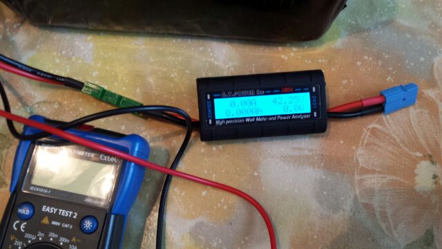

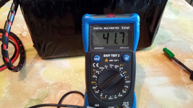

                | Barba 49 |
                Inserito il - 24/06/2015 : 14:22:44  I Watt meter non sono assolutamente precisi, comunque anche i tester come il tuo non scherzano!!!
  Siccome i tester sono tarabili tramite un apposito trimmer interno basta trovare un tester campione di ottima qualità e far coincidere la lettura del tuo ruotando il trimmer: Un sistema fatto in casa consiste nel misurare la stessa tensione una volta con i puntali collegati regolarmente e l'altra con i puntali invertiti, se la tensione (oltre ad apparire con un segno - davanti) risulta diversa puoi girare il famoso trimmer fino a che le due misure risultano identiche...     |

                Inserito il - 24/06/2015 : 13:51:19  Ciao ragazzi,finalmente sono arrivato alla fine....spero...  Oggi testerò la batteria con la bici della fanciulla
    36,42 KB
  Quello che mi preoccupa,è la differenza tra il tester e il watt meter
    38,27 KB
    40,06 KB
  Stessa prova sul caricatore...medesimo risultato...mi devo preoccupare?? Un saluto

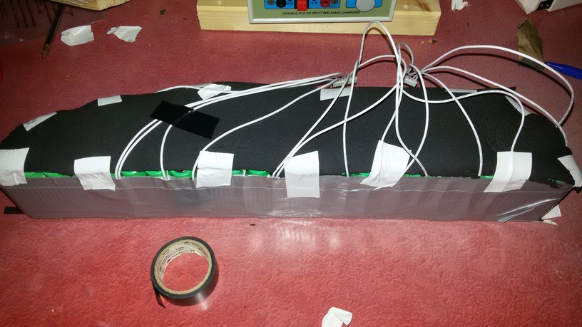

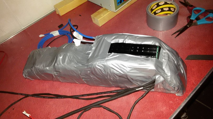

                Inserito il - 18/06/2015 : 10:19:06  ...dimenticavo  Come potete vedere dalla foto,il bms è "capovolto",ci sono problemi se metto il solito isolante per tubi a contatto?? Grazie ancora,un saluto

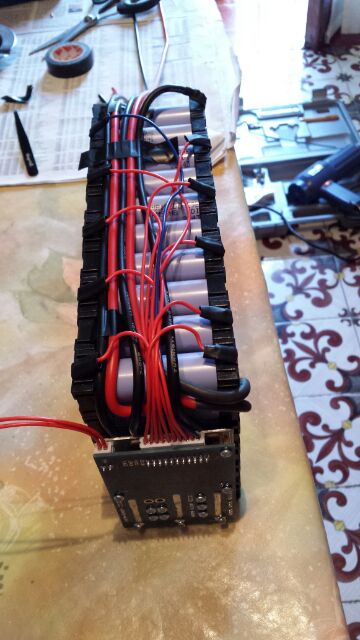

                Inserito il - 17/06/2015 : 11:42:29  Quindi mi par di capire che anche il tuo BMS deve essere acceso in fase di ricarica...
  Per quanto riguarda l'impacchettamento: io ho ricoperto la parte delle strip con isolante per tubi nero (preso al Brico) e poi ho seguito i consigli di Barba e via di nastro per tubi (e spendi una miseria). Non sarà bello esteticamente ma tanto la batteria starà chiusa in un case e non parteciperà a concorsi di bellezza  . In pratica così:
    132,37 KB
    121,16 KB
    116,95 KB
  Un consiglio che mi sento di darti e di frapporre un pezzettino di questo isolante laddove ripieghi sulle celle le strip che portano i cavi di bilanciamento:in caso di strani movimenti potrebbero tagliuzzare la plastica esterna delle celle e andare in contatto col metallo sottostante, che poi è il negativo delle celle). Lo so che se il tutto è stato fissato bene questo non dovrebbe accadere, ma la prudenza non è mai troppa.

                Inserito il - 17/06/2015 : 09:06:32  Ciao ragazzi ,terminato l'assemblaggio,ho misurato la tensione e mi sono spaventato,era più bassa di 36,1 ...non avevo collegato i due cavi del bms dove andrebbe lo switch..   Prima di mettere la guina,per proteggere la batteria,oltre al neoprene o similari,pensavo di utilizzare sui lati(dove si vedono le strip) del lexan da 1,5-2mm. Cosa ne pensate?? Un saluto   |
