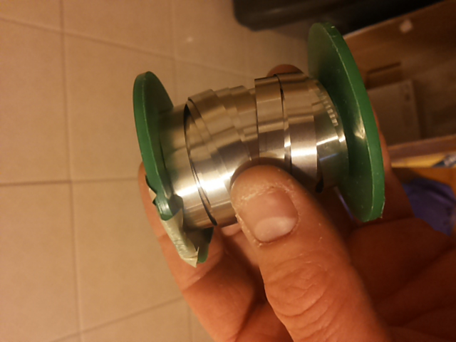

Ciao a tutti,da poco sono in possesso di una spot-welder,per potermi assemblare la mia prima batteria.Oltre ai mille consigli che dovrò chiedere per evitare cavolate(sempre se avrete voglia di aiutarmi),ho il problema di dove reperire parte del materiale.In rete ho trovato qualcosa,ma secondo il vostro parere,dove posso trovare bms per litio ioni fino a 14s affidabili?Dove prendere gli holders? Guaina enorme...dove sbattere la testa??
Oltretutto, mi sono allenato con la spot-welder,mantenendo pressione e corrente di saldatura elevate per cercare di scaldare il meno possibile le celle,ho fatto bene?Voi come vi comportate in merito?
Grazie,attendo un vostro consiglio

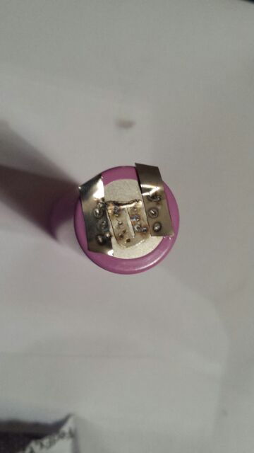

Dimenticavo di inserire la foto di una delle celle che ho torturato.
Come potete notare,con le medesime impostazioni della spot,sulle strip cinesissime(quelle esterne) i punti sono molto marcati,mentre sulla strip originale la puntatura non è schifosissima,credo..
Insulto libero...
14,87 KB
36553 Messaggi
Inserito il - 14/12/2014 : 18:12:47  Mostra Profilo Invia a Barba 49 un Messaggio Privato  Rispondi Quotando
Spesso il materiale delle strip non è identico, ci sono in Nichel oppure in acciaio nichelato, e la cosa è ben diversa per il risultato finale: Prova con una calamita, se le strip vengono attratte sono in acciaio nichelato e non sono il massimo!!!
Per il resto direi che gli holders non servono, io uso il nastro biadesivo che tiene saldamente in posizione le celle e fa anche da spessore isolante supplementare tra le celle stesse, e per coprire le batterie uso (come moltissimi venditori) il nastro da idraulici americano grigio, è veramente ottimo per questi usi, basta ricordarsi di mettere due sagome di plasica sottile sopra e sotto la batteria in modo che il nastro adesivo non si attacchi direttamente ai poli e alla cavetteria!!!
Per i BMS ci vuole un po' di "fattore Q", sono tutti più o meno uguali e nella maggior parte dei casi funzionano, ma di garantito c'è poco...

Inserito il - 14/12/2014 : 23:32:15  Mostra Profilo  Clicca per vedere l'indirizzo MSN di greenheaven Invia a greenheaven un Messaggio Privato  Rispondi Quotando
Confrontando i punti di saldatura della tua foto con quelli che ho visto qui sul forum nel post di gattone mi sembrano un po bruciacchiati...in genere vedo dei punti molto puliti e fini. Da cosa può dipendere?

Già, le puntate 'professionali' non hanno alone di brasato.
Quelle esterne sembrano fatte col phaser di startrek
Quanti ms stai a contatto coi puntali?

Inserito il - 15/12/2014 : 14:38:45  Mostra Profilo Invia a lelehd un Messaggio Privato  Rispondi Quotando
Ciao a tutti.....vado per ordine.
Per Barba:sicuramente le strip sono in acciaio
nichelato estremamente sottile,spero che con le strip giuste la puntatura rimarrà più pulita.Per quanto riguarda il biadesivo,utilizzi quello con un poco di "spugna"?Ok per il nastro americano..essendo anche un motociclista ne ho rotoli interi
Per Millemiglia:grazie del link,sito veramente fornito..
Per Greenheaven:penso che dipenda soprattutto dalle strip cinesi,e anche dal settaggio della macchina.
Per Octopus:forse il cinesino si è sbagliato,ed effettivamente mi ha spedito un phaser camuffato,sai come funziona in dogana..
Per Depis61:quoto Greenheaven.

36553 Messaggi
Inserito il - 15/12/2014 : 15:40:11  Mostra Profilo Invia a Barba 49 un Messaggio Privato  Rispondi Quotando
Se acquisti la strip in Nichel vedrai che le saldature vengono bene!!!
Il biadesivo che intendo io è quello di spessore 2mm che poi pressato fra le celle diminuisce fino a meno di 1mm, tiene benissimo e le celle rimangono smontabili.

Inserito il - 15/12/2014 : 23:13:39  Mostra Profilo Invia a lelehd un Messaggio Privato  Rispondi Quotando
Ciao Barba,le strip che userò saranno in nichel,anche se credo che la "scottatura" dipenda anche dal settaggio della macchina, identica a quella di FabioR6,si accettano consigli!!
Spero bene per le saldature...comunque grazie della fiducia..

lelehd
1158 Messaggi
Inserito il - 04/01/2015 : 21:00:54  Mostra Profilo Invia a lelehd un Messaggio Privato  Rispondi Quotando
Ben fatto..
Parlando di strip,devo dirti che non è facilissimo reperirle in Europa,il problema è che i quantitativi sono considerevoli e l'attesa per averle,lo è altrettanto..
In rete si trova un sacco di robaccia in acciaio placcato,da evitare se si vuol fare un buon lavoro..,altra alternativa sarebbe quella di comprarlo in barrette già affettatea prezzi allegri..
Un saluto...

FabioR6
3375 Messaggi
Inserito il - 08/01/2015 : 06:38:36  Mostra Profilo Invia a FabioR6 un Messaggio Privato  Rispondi Quotando
Questi sono 10 metri, ke mi hanno anticipato nell'attesa dei tanto sospirati
2 kg. Ke sto aspettando da più di 2 mesi.
134,31 KB
Cube trekking
34.600 km in aumento....
