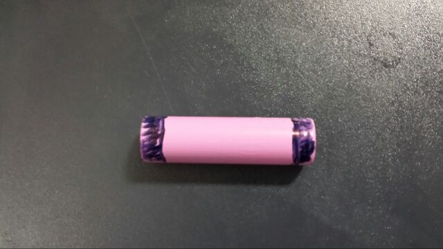

Ciao...avrei qualche domanda,tanto per cambiare..
-Esistono limiti per il numero di paralleli??
-Non avendo più celle usate da torturare,dove posso fare prove di puntatura con le srip,ovunque??Avrei il medesimo risultato che sulle celle??
-Da quando ho la spot welder,ho provato a torturare qualche cella(foto inizio discussione),finita la puntatura la cella era calda(da poter toccare con la mano intendo!), è normale o è già troppo??
Grazie...un saluto
36553 Messaggi
Inserito il - 03/02/2015 : 22:18:08  Mostra Profilo Invia a Barba 49 un Messaggio Privato  Rispondi Quotando
Non esistono limiti per il numero di celle da collegare in parallelo, due o duemila è la stessa cosa!
Per provare la puntatrice devi avere a disposizione una superfice composta dallo stesso metallo dei fondelli delle celle, altrimenti faresti una taratura errata dei parametri di saldatura: Nel dubbio puoi saldare strip su strip!
Se questi parametri sono giusti la cella non deve scaldare quasi per niente, altrimenti tanto vale saldarla a stagno!
Se scaldano solo leggermente i fondelli va ancora bene, ma il corpo delle celle deve restare freddo.

Ciao,grazie delle preziose informazioni..
Tornando alle celle,il calore che si sentiva, era localizzato sul corpo,ma vicino ai fondelli,quindi credo vada bene..

Inserito il - 04/02/2015 : 15:25:38  Mostra Profilo Invia a lelehd un Messaggio Privato  Rispondi Quotando
Per maggior precisione,allego una fotina
Le parti della cella colorate di nero sono quelle che scaldano,il corpo centrale non ne risente molto...
32,6 KB
Un saluto

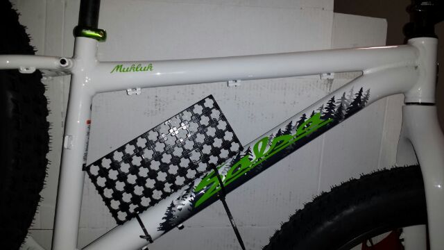

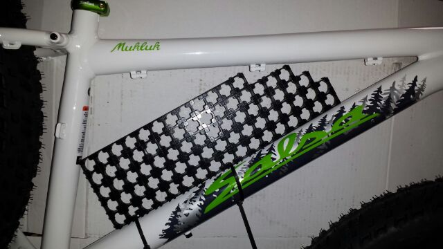

Ciao a tutti,finalmente sono in procinto di iniziare ad assemblare la mia batteria... Appena arriverà la borsa dove verrà alloggiata,avrò realmente l'idea dei vari ingombri,per il momento,mi accontento del telaio...
Siccome il motore sarà un 36V 25A,vorrei una batteria che non subisca maltrattamenti dovuti alla scarsa capacità.Con una 10s/11s 5p non avrei problemi di ingombro e assemblaggio,però con 14,5 A mi sembra un pochino scarsa,cosa ne pensate??Volendo raggiungere i 7p,sempre 10s/11s,il problema diventa quello dei collegamenti tra le celle,suggerimenti per un neofita??Vorrei utilizzare gli holders,ma per alcuni casi, vedo che limitano le forme da poter far assumere alle batterie.Nel mio caso potrei fare un assemblaggio misto,holder e non....forse..
Ho effettuato qualche prova,allego alcune foterelle:
-11s 5p
35,92 KB
-11s 7p
43,12 KB
Oltretutto,ho individuato questo bms per 11s, per il 10s è simile:
http://www.elifebike.com/peng/iview.asp?KeyID=dtpic-2014-3F-JRYV.6NDWK
Cosa ne pensate??
Attendo gentilmente i vostri pareri..a presto..

Una batteria da 36V ha 10s, non 11.
Cube trekking
34.600 km in aumento....
36553 Messaggi
Inserito il - 02/03/2015 : 11:51:32  Mostra Profilo Invia a Barba 49 un Messaggio Privato  Rispondi Quotando
Guarda che Elifebike se non erro vende solo coppie di oggetti, quindi anche se ti serve un solo BMS ne devi prendere due!!!
Per il resto con una centralina da 25A (di picco) una batteria da 14,5Ah può andare, la fai lavorare a meno di 2C...
Ovviamente qualunque aumento di capacità incrementerà le prestazioni (meno drop), l'autonomia e la durata della batteria stessa, vedi tu in base allo spazio.
Quanto agli holders non so cosa dirti, personalmente preferisco il nastro biadesivo che consente di montare le celle con qualsiasi geometria e che sotto pressione ha uno spessore veramente minimo!
