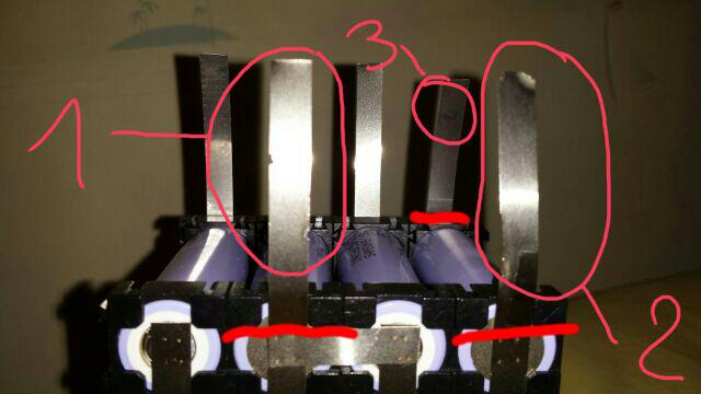

Ciao,dopo molto tempo ho cominciato ad assemblare la mia batteria,una 10s 6p con celle samsung 29e..
Subito mi si presenta un piccolo problema,mio cugino!!Il pargolo è riuscito a far cadere un piccolo cacciavite,su due strip già puntate alle celle ,facendo qualche piccola scintilla e bruciando leggermente le stesse strip
Secondo il vostro parere, l'accaduto può compromettere qualcosa? Attendo gentilmente un vostro parere grazie

Ciao, penso che se la sezione degli strip non è stata compromessa qualche intaccatura non faccia nulla. Solo tu puoi quantificare il danno...

Se le strip sono bruciacchiate mi sa che la corrente che ci è passata dentro è bella alta e mi fa pensare ad una corrente di cortocircuito (potrebbe aver cortocircuitato i poli + e - della batteria inavvertitamente)

La sezione delle strip, dove è avvenuto il contatto è leggermente consumata ai bordi, anche se di poco.
La mia paura è che si sia rovinata qualche cella.Posso controllare in qualche modo?
Ammettendo di dover smontare le celle per rifare il lavoro.....posso pulire i punti della saldatura con una moletta?Faccio danni?
Grazie ancora..

... non sono un gran tecnico, ma non credo sia un problema estetico; se c'è bruciatura, c'è stato sicuramente un corto che ha leggermente fuso le strip, quindi di corrente ne è passata....
... quanta? e se ha fatto danni? credo sia evidente solo se a "cotto" le celle... comunque arriveranno certamente pareri più autorevoli, aspetta quelli....

Non preoccuparti.
Misura le tensioni.
Potrebbero essere scese di qualche decimo di Volt.
Se vuoi stare più tranquillo, metti un'altra striscia sopra e saldala.
Non penso proprio tu abbia fatto danni.

Concordo con FabioR6, se la tensione è nella norma stai sereno.

Ad un primo controllo,le celle sono tutte con la medesima tensione,ma riproverò per scrupolo.
Inserisco una foto del danno,almeno potete valutare con occhio più esperto del mio..
31,51 KB
Dovendo sostituire le strip danneggiate,dove puntereste quelle nuove?Sempre sui poli della cella?
Ammettendo di staccare alcune strip,posso pulire i punti della saldatrice con una moletta o danneggio la nichelatura della stessa cella?Posso causare altri danni?
Tornando a mio cugino,ha rischiato più con me,che con le scintille causate dal corto..
Un saluto..attendo come sempre,un vostro parere...thanks!!

Non sono di certo un esperto ma non vedo necessitá di sostituire le strip...al più se proprio vuoi puoi sempre accorciarle fino al punto in cui sono annerite...non so...vediamo cosa dicono i saggi decani

Dunque, se le strip in questione erano calcolate molto al ribasso come corrente trasportabile allora anche la mancanza di una piccola parte può comprometterne l'uso, se invece sei stato abbondante nel calcolo dello spessore e della larghessa delle strip lascia perdere, cosa vuoi che sia un piccolo morso nel metallo!!!

Ciao,ho ricontrollato da poco le celle,tutte con tensione normale..
Per le strip ho utilizzato le 7mm×0,20,credo abbastanza robuste
La strip n°3 è la meno rovinata,la n°1 a qualche piccolo "morso",mentre la n°3 ha un "morso" più grande a sinistra vicino alle celle.Ho bisogno di confortoposso evitare di sostituirle?

Intanto mi piacerebbe capire che forma vuoi dare alla batteria x capire come dovrebbe proseguire il lavoro.
Poi al limite potresti tagliare le strisce di nichel dove ho segnato io e ripartire con delle nuove dal centro delle celle.

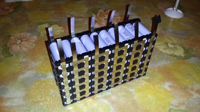

Ciao ragazzi,per merito dei vostri consigli,ho risolto qualche problemino iniziale,grazie
Da qualche minuto ho finito di assemblare le celle per la mia batteriaecco una fotina..
49,54 KB
Tensione misurata di 36,1V.

FabioR6
3375 Messaggi
Inserito il - 06/05/2015 : 10:06:32  Mostra Profilo Invia a FabioR6 un Messaggio Privato  Rispondi Quotando
Bellissima.
Bravo.
I prolungamenti x i cavi di bilanciamento, sono esageratamente lunghi.
Se hai un buon stagnatore, puoi piegarli sugli Holder e tagliarli lì a filo.
stagnare i fili del BMS è un attimo non rischi di scaldare le celle assolutamente.

Bel lavoro lele, complimenti.
Per il "problema" che ti ho sollevato io penso di risolvere esattamente come fai tra una serie e l'altra: mettere più di una strip in uscita dal primo e dall'ultimo parallelo.

Per Greenheaven: da profano mi sembra una buona idea,ma per eliminare ogni dubbio,ecco una domanda per i più esperti:
Le strip dei due estremi,sono troppo stressate?Hanno bisogno di un aiutino come sostiene Greenheaven,o dipende dal loro spessore?

Tutti i terminali a sbalzo vanno fissati al corpo batteria tramite nastro adesivo, nastro biadesivo o colla a caldo o cosa ritieni più opportuno in modo che nessuna trazione o movimento dei cavi di uscita possa trasmettersi alle strip...
Naturalmente se hai calcolato bene la corrente che deve passarci basta anche una sola stiscia, se hai dei dubbi saldacene un'altra sopra: La zona in questione è interessata da tutta la corrente in transito.

Ciao Barba,la batteria sarà un 10s 6p con celle 29e.Le strip utilizzate sono 7mm ×0,20mm. Secondo il tuo parere,ho bisogno di spessorare le strip ai due estremi,o posso evitarlo??

.... ma se le strip sono sufficienti al passaggio della corrente di tutta la batteria, a che servono tutti quei "ponti" con le strip corte da una serie all'altra??? ne bastava una!!!???!!!!
... forse hai copiato dal "maestro" di batterie???!!!???
Infatti...o le metti anche all'uscita o non ha senso averne messo più di una tra una serie e l'altra...
Su un link che ha postato FabioR6 in un altro thread sembrerebbe che una strip da 7mm x 0,12mm (0,84mm2) regga 15 A (a me sembra un po' troppo visto che la conduttività del Nichel rispetto a quellla del Rame è un'ordine di grandezza inferiore e quei valori più o meno l hai col rame...certo dipende anche dalla lunghezza dei cavi...).
Comunque, se così fosse, per smaltire la corrente massima che puoi tirar fuori da una 10S 6P di 29E (facendole lavorare a 3C, cosa che ti sconsiglio, sono circa 52A) avresti bisogna di 3 / 4 strip.
Il tuo BMS quanta corrente lascia passare?
PS: per avere un valore corretto e attendibile bisogna avere le tabelle di riferimento del Nichel, col Rame è uno scherzo calcolarle.

Ciao,sinceramente non saprei valutare se le strip sono adatte al passaggio di corrente,non ho basi di elettrotecnica quindi ho preferito abbondare,magari sbagliando Avessi usato un solo "ponte" sarebbe stato un lavoro sicuramente più pulito e soprattutto meno lungo.
Ogni consiglio,o critica sono ben accetti per poter migliorare

Ciao,il mio problema è che siete troppo preparati in materia
Il mio bms è questo del link:
http://www.elifebike.com/peng/iview.asp?KeyID=dtpic-2014-3C-MR54.027KF
Ho paura dei commenti....
Un saluto

Allora, il BMS che hai scelto è un pò troppo potente per la tua batteria, si tratta di una 17,4Ah con scarica MASSIMA a 3C, quindi non deve mai erogare oltre 52,2A di corrente, nemmeno per un attimo, mentre il BMS lavora tranquillamente a 60A di picco!!!
Il limite è solo quello dei 60A, significa che quella scheda è in grado di lavorare a 30A CONTINUI per un tempo indefinito e a 60A per poco tempo, pena il surriscaldamento dei mosfet: Il problema è che a 60A stai già rovinando la tua batteria...
Oltretutto con le LiIon anche da 3C è buona norma rimanere su 1C continui e 2C massimi per avere la possibilità di una vita lunga e soddisfacente...

Sinceramente non ho i dati per il calcolo della sezione del Nichel in base alla corrente di passaggio, aspettiamo Greenheaven!
Quanto al fatto che hai abbondato con le strip nel collegare i paralleli la cosa è ottima, tutte le batterie commerciali sono completamente collegate per abbassare la resistenza interna della batteria stessa e per migliorare la rigidità meccanica, quindi tutto a posto!!!
Comunque a spanne siccome la tua lamina da 7mm x 0,2mm corrisponde ad un a sezione di 1,4mm quadrati direi che non è sufficiente per quelle correnti, non lo sarebbe nemmeno se fosse di rame...
