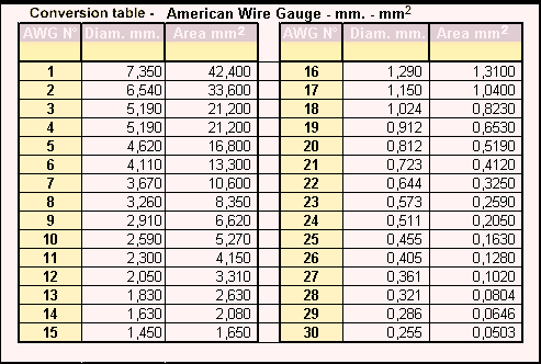

                 E-COSO
                 631 Messaggi  |
                       Inserito il - 09/05/2015 :  11:13:23
                       allego la sempre utile tabella di conversione AWG
    19,68 KB
  questa discussione oltre ad essere interessante e utilissima ,puo diventare una risorsa essenziale , "la mia prima Batteria " di tutti.
  anche per tenere un po' più ordine nel forum !

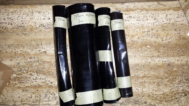

                 lelehd
                 1158 Messaggi  |
                       Inserito il - 12/05/2015 :  08:22:14
                       Ciao ragazzi,finalmente mi sono arrivate le guaine...
    64,39 KB
  Grazie ancora per i consigli..  Un saluto  |

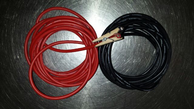

                 1158 Messaggi  |
                       Inserito il - 12/05/2015 :  14:45:29
                        |  luc_maz48 ha scritto:
  Ed ora... al lavoro!
  Ciao,non vedo l'ora di finire,quindi corro a lavorare...
  Dopo estenuante attesa  altro piccolo arrivo in mattinata da Hobbyking...
    52,83 KB
  Sono veramente stupito della morbidezza di questi cavi  Adesso che ho tutto,comincerò a stressarvi con il collegamento del bms  Un saluto..  |

                 lelehd
                 1158 Messaggi  |
                       Inserito il - 12/05/2015 :  22:53:24
                       Ciao..  Le guaine che ho trovato sono in pvc da 0,20 o da 0,13...dipende dalle dimensioni. Come puoi vedere in foto, la 275mm è 0,20mm le altre più sottili.Entrambe sembrano molto resistenti  Grazie Fabio..
                 4753 Messaggi  |
                       Inserito il - 13/05/2015 :  19:17:46
                       occhio con il phon che quella termo si crepa con facilità quando la scaldi!   |

                 FabioR6
                 3375 Messaggi  |
                       Inserito il - 13/05/2015 :  19:41:34
                       A me sembrano grosse., spesse.  Ma così x foto non posso valutare.   Quelle che uso io, sono veramente fini. Le fanno o blu o trasparenti, ma come il Barba spesso dice, il nastro americano va già più che bene.   |
                        La staccata della San. Donato, ha qualcosa di magico e terrificante. Ad ogni giro ti passa tutta la vita davanti x quegli interminabili 3 secondi.   Cube trekking Black NC, Allround, new battery FabioR6 48v 24,5 Ah , percorsi dal 24/10/11 34.600 km in aumento.... Cube attraction mtb 29, BBS2 500w 25 A, batteria FabioR6 ....36V 17,5 Ah.
                 4753 Messaggi  |
                       Inserito il - 14/05/2015 :  09:13:58
                      |  si ok, ma il nastro esteticamente fa schifo...e lascia la colla ovunque se c'è da intervenire. |

                       Io ci Interpongo una plastica sottile, ma ora che ho trovato un materiale eccezionale, uso quello!!!! O se possibile, la guaina sotto certe misure però.  Vista comunque la qualità delle celle che uso, dubito che interverro' mai su una batteria se non per morte x cause naturali.   |

                      |  Fatemi capire un po': c'è differenza tra usare i cavi Turnigy che hai postato e dei normali cavi "da elettricista" di pari sezione? |
                 octopus
                 924 Messaggi  |
                       Inserito il - 15/05/2015 :  09:38:29
                      |  sono un burro, moVbidissimi! |
                 36552 Messaggi  |
                       Inserito il - 15/05/2015 :  13:39:13
                       Se l'impianto della bici è fisso non c'è nessuna differenza, puoi anche usare un cavo unipolare, se invece devi spostare qualcosa (centralina, connettori ecc) oppure hai la batteria in uno zainetto i cavi morbidi aiutano a non si spezzano mai...     |
                 4753 Messaggi  |
                       Inserito il - 15/05/2015 :  16:12:42
                       Come dice Barba, il cavo con guaina in silicone e trefoli sottili è estremamente flessibile e difficilmente si annoda. Il cavo da elettricista va bene comunque ma è più rigido e non credo si trovi di grande spessore. Il difetto del cavo in silicone è che l'isolante è più facile da penetrare meccanicamente di quello da elettricista. Tecnicamente il cavo in rame OFC contiene meno ossido e dovrebbe essere anche leggermente più conduttivo grazie alla maggiore superficie data dai tanti trefoli che diminuiscono l'effetto pelle...ma in pratica penso l'effetto sia trascurabile, visto che i colli di bottiglia sono la centralina e la resistenza interna delle celle.
