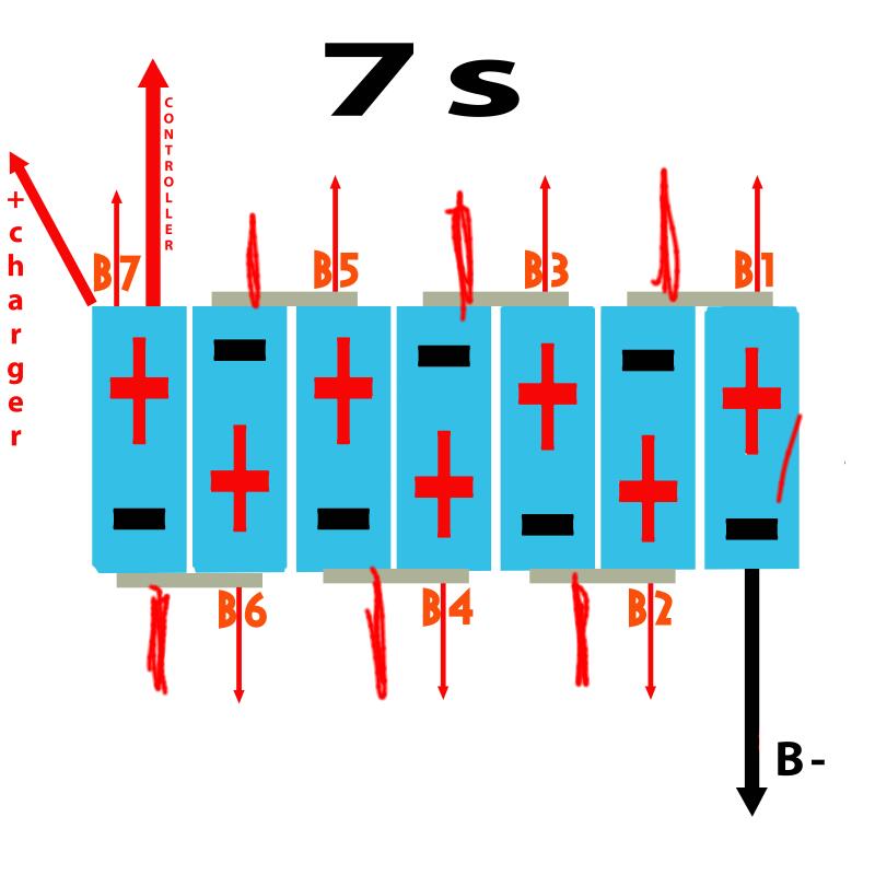

esempio di BMS comune preso da elifebike
mettiamo sia una 7s ,
b7 va al positivo principale , b6 al successivo e così via fino a b1 ,l'ultimo positivo della serie , giusto ?
così va bene ?

Il B7 al positivo.
dal B6 in poi, tutti tra il collegamento tra prima cella e seconda sul negativo e così via.
Probabilmente cambia poco, ma è indicato così. IL negativo generale resta libero.

FabioR6
3375 Messaggi
Inserito il - 19/05/2015 : 22:49:20  Mostra Profilo Invia a FabioR6 un Messaggio Privato  Rispondi Quotando
Così.

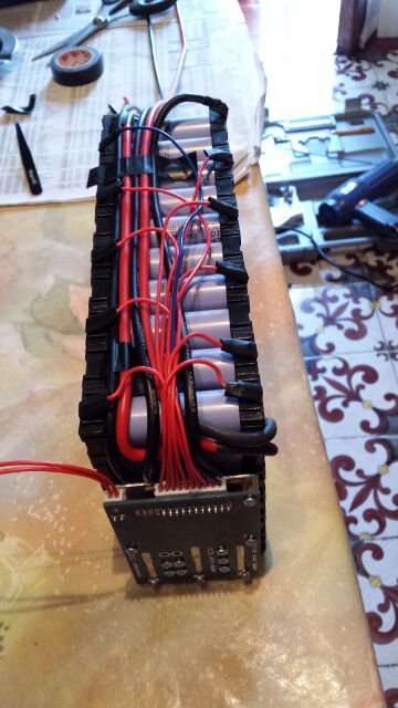

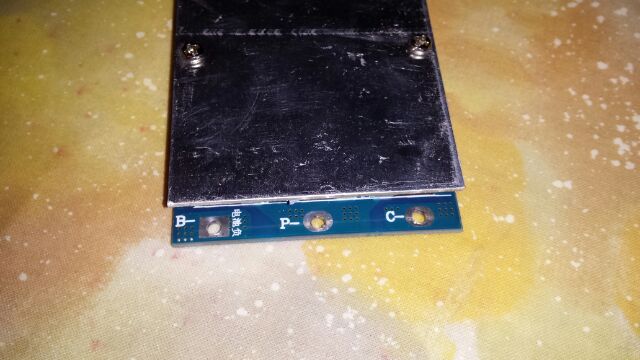

Inserito il - 24/05/2015 : 23:52:40  Mostra Profilo Invia a lelehd un Messaggio Privato  Rispondi Quotando

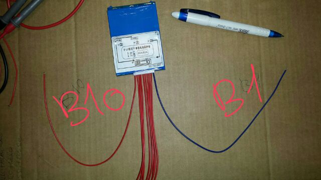

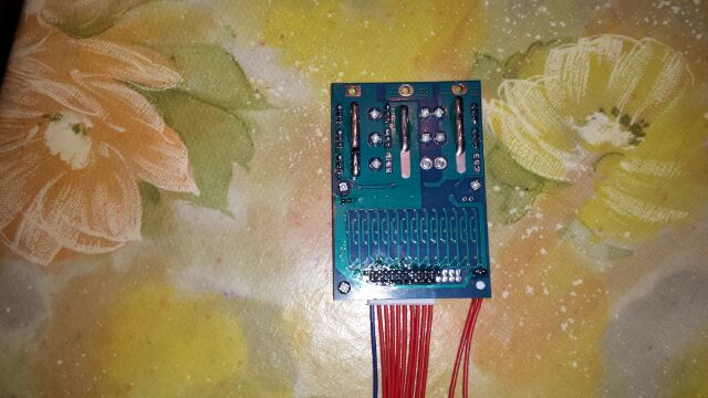

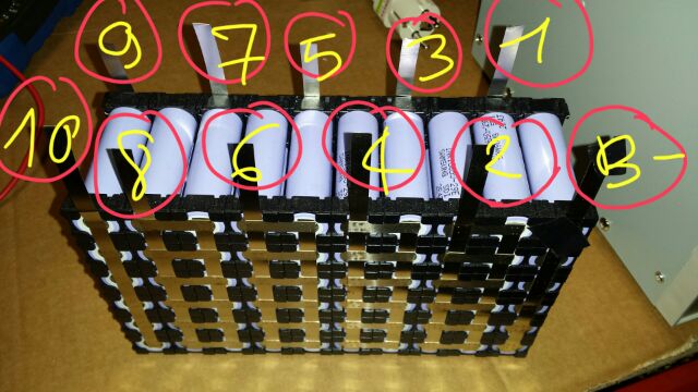

Ciao ragazzi..posto qualche foto, prima di fare danni nel collegare i cavi di bilanciamento del bms...
34,83 KB
56,82 KB
-Negativo generale libero a B-;
-B10 a positivo generale con positivo centralina e caricabatterie;
-Da B9 in poi,alternati, a tutti i negativi;
-C- a negativo caricabatterie.
Attendo un vostro parere...

Inserito il - 25/05/2015 : 08:38:48  Mostra Profilo Invia a lelehd un Messaggio Privato  Rispondi Quotando
....dimenticavo..
P- al negativo centralina.
Lo schema del bms,è quello postato da E-Coso..
Un saluto

greenheaven
611 Messaggi
Inserito il - 25/05/2015 : 15:50:53  Mostra Profilo  Clicca per vedere l'indirizzo MSN di greenheaven Invia a greenheaven un Messaggio Privato  Rispondi Quotando
Mi sembra tutto corretto: in bocca al lupo!
FabioR6
3375 Messaggi
Inserito il - 25/05/2015 : 17:39:51  Mostra Profilo Invia a FabioR6 un Messaggio Privato  Rispondi Quotando
Negativo batteria a B- del bms
Da P- parti e vai al negativo della centralina.
C- al negativo del caricatore.
Dal positivo batteria, escono 3 fili
1 positivo centralina
1 positivo caricatore
1 al B10 del b m s.
Il resto è ok.

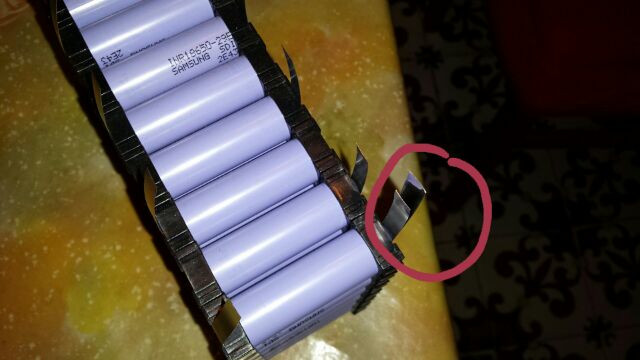

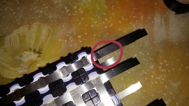

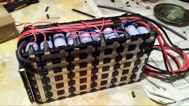

Inserito il - 31/05/2015 : 23:11:55  Mostra Profilo Invia a lelehd un Messaggio Privato  Rispondi Quotando
Ciao ragazzi,piano piano vado avanti.
Questa sera ho puntato una strip in più,come da voi consigliato,sul positivo e sul negativo generale.
33,97 KB
Per sicurezza,ho effettuato una puntatura sulle due strip oltre il profilo della batteria,è giusto?Dove stagnereste i cavi,sulla puntatura più esterna?Potrei avere problemi se dove stagno le strip non sono aderenti al 100%?Fino a dove tagliereste le strip prima di collegare i cavi,poco dopo gli holders?
38,8 KB
Oltretuto,ho eliminato la guaina dal bms,così sta più fresco(credo),e sgicuramente posso lavorare meglio
41,63 KB
45,8 KB

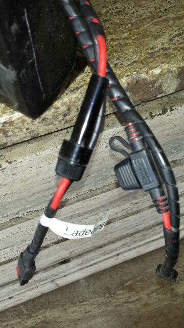

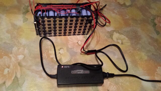

Inoltre,gradirei montare fusibili adeguati,30A per centralina e 20A per caricabatteria,consigli su dove comprare portafusibili stagni?Ho trovato qualcosa fuori Italia con voltaggio da 32V nominali. Allego una foto su i porta fusibili che monta la batteria che utilizzo..
50,57 KB
Un saluto
36682 Messaggi
Inserito il - 01/06/2015 : 09:41:33  Mostra Profilo Invia a Barba 49 un Messaggio Privato  Rispondi Quotando
Taglia le strip più corte possibile, diciamo dopo la seconta appuntatura...
Per i fusibili va bene qualunque cosa, da quelli per auto-moto fino a quelli per l'industria: Il fatto che sia impermeabile poi non è necessario, i nostri sono impianti a bassissima tensione e oltretutto il telaio delle bici non è collegato al negativo, quindi non esiste problema in caso di infiltrazioni di acqua.

Non uso mai i fusibili, tanto in caso di problemi i componenti elettronici della centralina si bruciano ASSAI più velocemente di qualunque fusibile anche se rapido.
Oltretutto i BMS sono già protetti contro le correnti che superano la loro taratura, quindi...
lelehd
1158 Messaggi
Inserito il - 02/06/2015 : 18:53:08  Mostra Profilo Invia a lelehd un Messaggio Privato  Rispondi Quotando
Ciao Barba,vista la poca utilità,mi hai convinto, niente fusibili
Ma siccome la mia fortuna è tanta spero di non bruciare la centralina
Le strip cercherò di tagliarle più corte possibile,grazie
36682 Messaggi
Inserito il - 02/06/2015 : 22:55:05  Mostra Profilo Invia a Barba 49 un Messaggio Privato  Rispondi Quotando
Il fusibile serve proprio ad interrompere la corrente quando va in cortocircuito la centralina, quindi quando brucia il fusibile te la sei già giocata!!!
Se per esempio hai una centralina da 20A il tuo fusibile dovrà essere almeno da 25A, quindi nell'uso normale non brucierà MAI... Quando salterà sarà solo perchè la centralina va in cortocircuito, perciò non serve a niente come protezione! Caso mai qualora il BMS non intervenisse il fusibile potrebbe servire a salvare gli spezzoni di cavo che collegano la batteria alla centralina in cortocircuito dal surriscaldamento...
Naturalmente quando invece si fanno esperimenti e si pasticcia continuamente con l'impianto in cerca di soluzioni allora un fusibile può servire, ma solo perchè siamo noi stessi a creare dei cortocircuiti per errore!!!

Inserito il - 15/06/2015 : 00:56:42  Mostra Profilo Invia a lelehd un Messaggio Privato  Rispondi Quotando
Ciao ragazzifinalmente ho messo in carica la batteria...devo ancora fare un poco di ordine con i cablaggi e mettere neoprene e guaina,ma sembra prosegua tutto per il meglio!! Vi prego,piano con le critiche,è appena nata!!
49,88 KB
[size=1] 40,55 KB
Un ringraziamento a tutti!!Non essendo del mestiere,senza i vostri consigli,non avrei mai potuto assemblare la mia prima batteria. Un saluto...a presto
