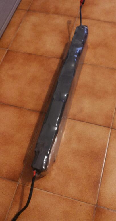

FabioR6 Inserito il - 18/05/2015 : 16:28:50
Apro il pacco ed ecco lo spettacolo che si prospetta!!!
La prima cella si è aperta con leggera fuoriuscita di non so che, con guaina del positivo fusa o sciolta.
È mai capitato a qualcuno ?
la batteria ha 2 anni.
In realtà tra il positivo ed il negativo ci sono quasi 41 volt, ma il BMS non ne da fuori più di 18,5.
242,06 KB
179,16 KB

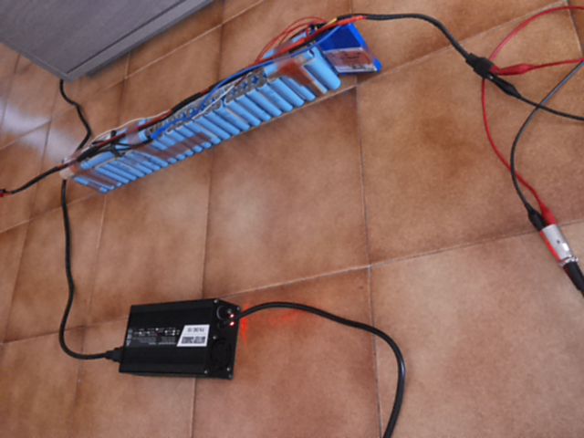

FabioR6 Inserito il - 12/07/2015 : 12:32:53
Finalmente la batteria va bene.
dopo 2 scariche complete con 580 W di picco e 400 costanti e 17 A di picco, sono MOLTO soddisfatto!!!!
morale 6 celle buttate, un BMS buttato, almeno altre 10 ore di lavoro e 2 spedizioni in più pagate.
Stavolta ho davvero lavorato x la gloria ma sopratutto per l'onestà che ho verso l'utilizzatore finale.
Ora vediamo se quei caz.....i di BestTechpower rispondono in garanzia, visto che sembra non ne abbiano troppa voglia !!!!!
31,73 KB
FabioR6 Inserito il - 11/07/2015 : 20:29:45
Gli ultimi sviluppi, sono:
Anche il 2o BMS non funziona!!!!
Porca di quella v.....
a parte i soldi buttati nel cessò,
quello che più mi secca è il pensiero della gente.
Morale, uno si mangiava la 1a cella, l'altro la 3a, con calore localizzato in corrispondenza del punto di congiuntamento del filo di bilanciamento.
Lavoro immenso di distruzione e ricomposizione delle 2 batterie.
Il buon vecchio e caro BMS di ELifebiKe lavora alla grande!!!
Che palle però!?!?!
181,4 KB

FabioR6 Inserito il - 18/06/2015 : 08:15:50
Aggiornamento.
Il problema extra sembrava essere il display, che è stato cambiato.
Ora però il proprietario mi dice che la bici funziona, ma dopo poche centinaia di metri, si spegne come se non ci fosse più batteria.
La spegne e riaccende e torna ad andare, ma fa sempre lo scherzo precedentemente descritto.
Un suo amico dice che potrebbe essere il BMS che stacca, ma questo mi pare strano, visto che la sua centralina richiede massimo 20 A, e il nuovo BMS ha una soglia di 25 A.
Metto qualche foto, così che possiate farvi un'idea e magari qualcuno mi svela l'arcano......
questo era il vecchio BMS.
200,82 KB
questo il nuovo BMS
303,08 KB
questa la centralina della bici
103,76 KB

FabioR6 Inserito il - 06/06/2015 : 13:55:22
Un gran bel lavoro.
Molto impegnativo.
Tutto su misura.
142,96 KB
