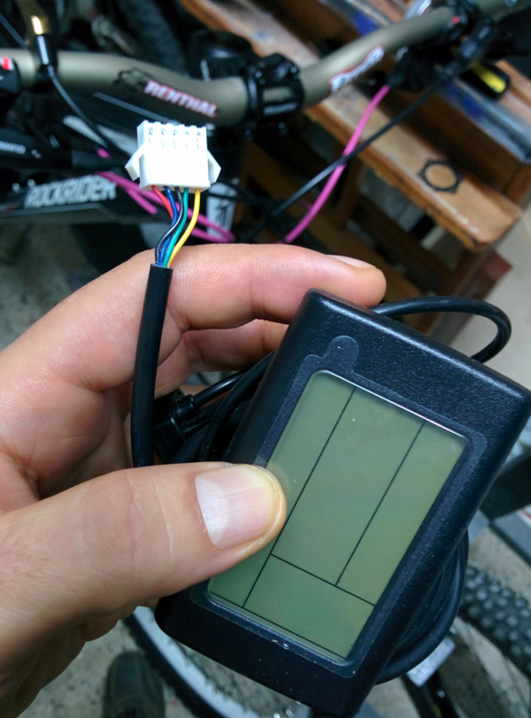

Quoto, se la centralina non è predisposta non puoi montarci quel display.
Comunque senti il venditore...
gianluigi08 Inserito il - 09/10/2015 : 17:43:47
Credo che la centralina deve essere dedicata per il display Lcd!!
Domanda al fornitore ,vedi che dice ed eventuali cablaggi .
ciao
ozric1971 Inserito il - 09/10/2015 : 13:24:48
Le prime due immagini sono riferite al display attuale, nella terza il nuovo display che vorrei collegare alla centralina.
184,12 KB
166,12 KB
179,88 KB
Quali fili collegare?
La bici è una bomba, sono soddisfatto anche del tiro in salita.
A breve posterò le foto definitive (o quasi) :)

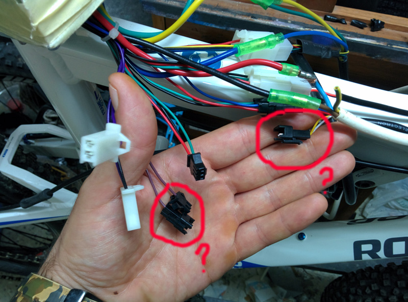

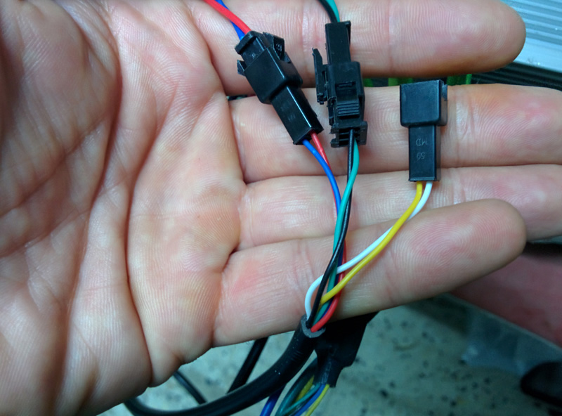

fulcon Inserito il - 31/08/2015 : 13:28:06
ozric1971 ha scritto:
I due spinotti alla sinistra del pollice sono per i freni, quello a destra del pollice è per il pas... e quelli cerchiati? (quello cerchiato a destra fa parte del connettore del display)
214,33 KB
sono maschio e femmina, probabile che se collegati abilitino il "cruise" della bici. l'altro non lo so, forse la frenata rigenerativa?
ozric1971 Inserito il - 31/08/2015 : 12:59:25
214,33 KB

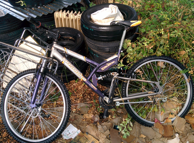

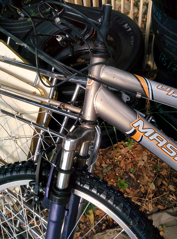

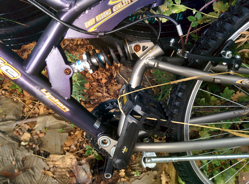

ozric1971 Inserito il - 30/08/2015 : 14:34:34
In questa potrei montare i pezzi sostituiti nella 9.2: cerchi, manubrio, manopole, pipa, sella, ecc.
Il telaio è molto pesante, dovrebbe essere in acciaio.
Che ne dite... vale la pena?
366,3 KB
290,85 KB
296,17 KB
