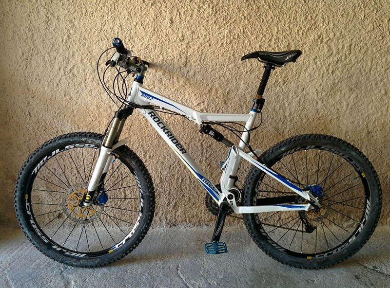

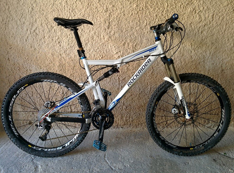

Ciao a tutti,
ho una Rockrider 9.2 del 2011 che vorrei elettrificare ma ho diversi dubbi che spero mi aiuterete a chiarire.
Come motorizzazione avrei scelto un GM Magic pie 4 1500w 80A 36v.
La zona dove abito è collinare (700 m s.l.m.) e uso la bici nel tempo libero (poco) per escursioni di circa 40 km con dislivelli di circa 500m.
Dovrei anche usarla per andare quotidianamente in campagna (7+7 km) e attaccarci un piccolo carrellino monoruota.
Per non sostenere una spesa iniziale enorme (leggasi batterie), potrei usare delle batterie al piombo/gel cicliche da 12v 14Ah messe in serie da tre per ottenere i 36v? Riuscirebbero a 'tirare' un motore come quello? Il peso non sarebbe un problema visto che monterei il pacco batterie sul carrellino.
Appena possibile prenderei dei pacchi li-poly (tipo nanotech) da mettere in serie/parallelo per ottenere il voltaggio e amperaggio richiesto.
Sarebbe malsana l'idea di montare il motore sul carrellino? Ho visto in rete delle belle realizzazioni in tal senso.
Posto le foto della bici e i relativi dati:
326,42 KB
329,84 KB
Telaio: alluminio 7005
Forcella/Sospensione: 32mm/Magura Menja 130mm
Ammortizzatore: X-Fusion O2 RLX 190x50mm - Sospensione Antipompaggio N.E.U.F.120mm
Comandi cambio: SRAM X9
Cambio anteriore: SRAM X7
Cambio posteriore: SRAM X9
Impianto frenante: Magura Louise
Upgrade:
Ruote: Mavic CrossTrail
Copertoni: Schwalbe Hans Dampf 2.35
Sella: SMP Hybrid
Collarino reggisella: KCNC SC9
Reggisella: Telescopico N4A 2014 escursione 115mm
Pedali: Exustar E PB-525
Catena: KMC X9 L Gold
Stem: Crank Brothers Iodine 3
Manubrio: Crank Brothers Iodine 3
Manopole: Crank Brothers Cobalt
Tappi manopole: Hope alluminio
Disco anteriore: Hope Mono/Mini M4 203mm
Disco posteriore: Hope Mono/Mini M4 160mm
Viti dischi: Titanio blu
Fissaggio manubrio: viti titanio blu
Tappo serie sterzo: CTK light blu
Spessori serie sterzo: Hope
Vite fissaggio serie sterzo: ergal oro
Bussole guarnitura: CTK light ergal blu
Viti portaborraccia: ergal blu
C-clip ferma guaina per passacavi: alluminio blu
Tappi valvole presta: ergal blu
