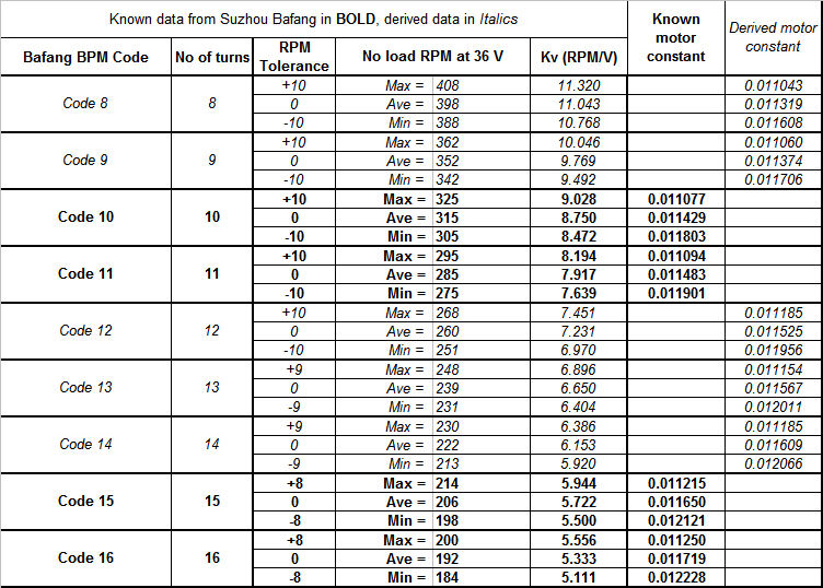

bija
852 Messaggi
Inserito il - 16/08/2015 : 10:55:44  Mostra Profilo Invia a bija un Messaggio Privato  Rispondi Quotando
fulcon ha scritto:
il cod.10 è 300 RpM.
il cod. 11 è 280 RpM
Però se fa i 33km/h ca. dovremmo essere li anche se gli RpM dichiarati di fabbrica sono quelli. Sappiamo però che si discostano facilmente di ca. un 5-7% daldichirato
@fulcon: non mi riconosco con i tuoi numeri..... che tabella hai??? io ho questa!!!

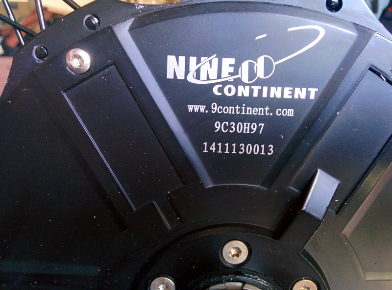

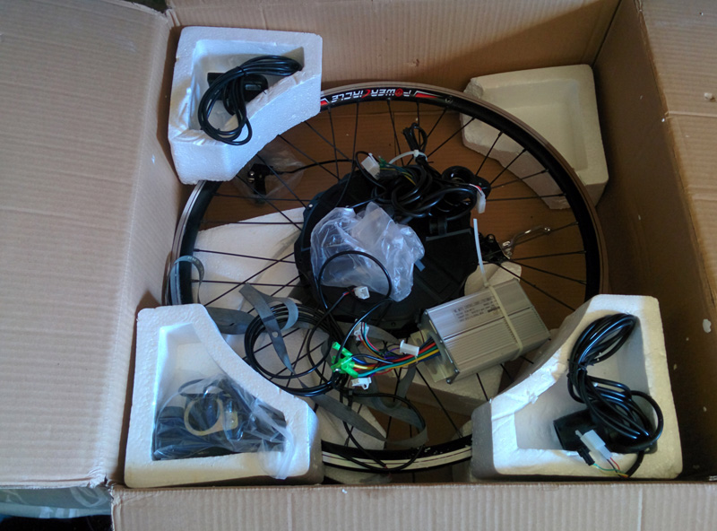

Inserito il - 26/08/2015 : 12:41:01  Mostra Profilo Invia a ozric1971 un Messaggio Privato  Rispondi Quotando
Arrivato il motore nine continent.
Sono alquanto dubbioso (malgrado le rassicurazioni del venditore) che sia un HT.
L'unica sigla presente (terza foto) indica 9C30H97)... non è che il 97 finale sta per 9*7 (shs)???
200,1 KB
177,74 KB
207,41 KB

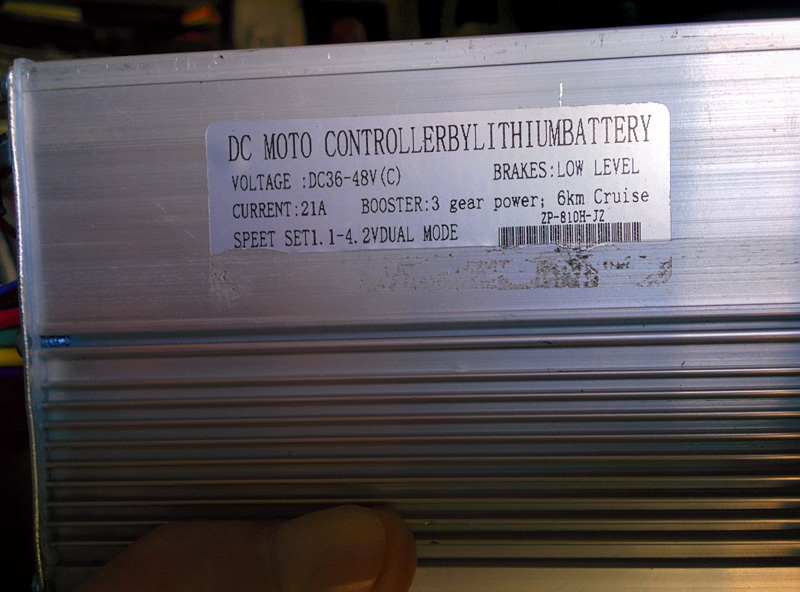

36488 Messaggi
Inserito il - 26/08/2015 : 14:09:02  Mostra Profilo Invia a Barba 49 un Messaggio Privato  Rispondi Quotando
La centralina è da 360W a 36V e da 480W a 48V, per il motore non saprei, anche se spero per te che non si tratti di un 9*7 da velocità!!!

36488 Messaggi
Inserito il - 26/08/2015 : 14:33:41  Mostra Profilo Invia a Barba 49 un Messaggio Privato  Rispondi Quotando
Se a 36V fa 230RpM e quindi 28-30Km/h su ruota da 28" come dichiarano sul sito non è un HT bensì un allround 7*9 come quello di FabioR6, che a 48V viaggia a circa 40Km/h: é il più venduto perchè ha un rapporto velocità/tiro abbastanza interessante...
In pratica equivale al Bafang BPM 13.

ozric1971
91 Messaggi
Inserito il - 26/08/2015 : 15:43:11  Mostra Profilo Invia a ozric1971 un Messaggio Privato  Rispondi Quotando
@Barba,
penso tu faccia riferimento al mio post 07/08/2015 21:14:52, in risposta al link datomi da gizeta, dove riportavo:
"RH205S 230/320:. Sempre di coppia, con un po 'più di velocità
Caratteristiche principali del motore 7x9 per la bicicletta elettrica con batteria 36 volt o 48 volt:
Velocità massima
28 kmh 36 volt =
48 V = 41 kmh 46 Nm di coppia da 165 giri / min in 48 volt giri / min massimo 36 volt giri = 230 giri massimo / min a 48 volt = 320 rpm potenza massima consentita = 2.000 W = Tensione 24V 72V ammissibile velocità e coppia se agmentés utilizzato con una batteria 60V o 72V"
I dati su quel sito sembra siano un pò sfasati (mi sembra di aver capito così in altri thread.
Ma lì almeno si faceva riferimento a un 7*9 (quindi all round).
Il problema è che questo motore che mi è arrivato riporta solo la sigla riportata in foto (9C30H97). Quindi non ho proprio idea di che motore si tratta. E per me è un grosso problema.
Quel 97 della sigla mi mette in ansia... visto che potrebbe rivelarsi un 9*7 (ci vado per intuito) e in quel caso sarebbe un HS per me INSERVIBILE :(
