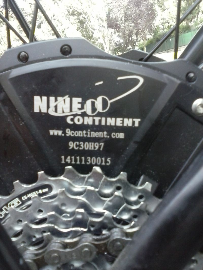

Riconfermo il mio dubbio: la sigla finale 97 stampigliata sul motore per me sta per 9*7

Ti inserisco la foto di un 9C gemello, venduto da electricbikes come HT per motorizzare un carro da per gelati. Il gelataio si trova molto bene (250 kg. da muovere), però dice che è meglio dare un paio di pedalate prima di affidarsi al motore, che si sente che forza un po'. Usa un'ottima batteria.

Il 9*7 in salita non va assolutamente, nemmeno se gli metti una centralina da 45A come quelle che vendeva Wheelkits!!!
Il 7*9 essendo un Allround va meglio, ma oltre il 15% di salita anche solo per viaggiare a 15Km/h occorrono ben 700W alla ruota (900W di centralina), quindi figurati quanti ne occorrono per ripartire dopo una sosta.....
Per fare le salite occorre il motore che avevi richiesto tu, ovvero un HT, lento ma inarrestabile: Poi per aumentarne la velocità sarebbe stato sufficiente sovralimentarlo in tensione.
Comunque fai il test, almeno ci togliamo il dubbio sul tipo di motore che hai tra le mani!!!

48v: 47 km/h
36v: 35 km/h
EDIT: dai dati che ho trovato su internet dovrebbe essere un 280/380 (8*8?)

Direi che i 35Km/h a 36V e i 47Km/h a 48V ottenuti A VUOTO corrispondono alle prestazioni SU STRADA di un comunissimo 7*9, quindi hai il motore identico a quello di FabioR6: Per conoscere le sue prestazioni in salita basta che vi scambiate qualche messaggio...
Probabilmente il venditore non ha tutta la gamma di Nine 205 a magazzino, e per lui il 7*9 è il motore più da tiro che ha in casa: Ovviamente ce ne sono di peggiori, c'è l' 8*8, il 9*7, il 10*6 e il 12*5 che sono assai meno da tiro del tuo!!!

Allora Barba dice che è un 7*9 (già va un po' meglio, piango con un solo occhio). Quindi col pacco batterie al litio che ho mandato a prendere dovrei avere un po' di potenza in più, credo.

Considerazioni a freddo
L'urgenza era elettrificare la bici per poter andare in campagna. E con questo motore ci andrei agevolmente (anche velocemente).
Finisco di montarla, latticizzo il copertone posteriore con camera e inizio a usarla.
Con la calma rimetterò in sesto una vecchia mtb da supermercato e ci monterò il motore attuale e nella RR 9.2 (che sarebbe una bella bipa da all mountain ed è un peccato usarla solo per il tragitto casa-campagna) monterò un motore HT e scorrazzerò per i sentieri ^_^
Sempre nella RR 9.2 cercherò di far montare il motore su uno dei cerchi Mavic Crosstrail che sono tubeless nativi e non ho mai avuto problemi con le forature (ci sono state ma prontamente tappate dal lattice).
ozric1971
91 Messaggi
Inserito il - 30/08/2015 : 14:34:34  Mostra Profilo Invia a ozric1971 un Messaggio Privato  Rispondi Quotando
In questa potrei montare i pezzi sostituiti nella 9.2: cerchi, manubrio, manopole, pipa, sella, ecc.
Il telaio è molto pesante, dovrebbe essere in acciaio.
Che ne dite... vale la pena?
366,3 KB
290,85 KB
296,17 KB

Inserito il - 31/08/2015 : 12:59:25  Mostra Profilo Invia a ozric1971 un Messaggio Privato  Rispondi Quotando
I due spinotti alla sinistra del pollice sono per i freni, quello a destra del pollice è per il pas... e quelli cerchiati? (quello cerchiato a destra fa parte del connettore del display)
214,33 KB
fulcon
256 Messaggi
Inserito il - 31/08/2015 : 13:28:06  Mostra Profilo  Visita l'Homepage di fulcon Invia a fulcon un Messaggio Privato  Rispondi Quotando
214,33 KB
sono maschio e femmina, probabile che se collegati abilitino il "cruise" della bici. l'altro non lo so, forse la frenata rigenerativa?
