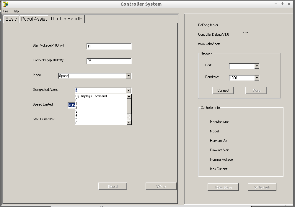

wsurfer ha scritto: Però mi trovo bene anche senza collegando due fili del cavetto si può completamente eliminare dopo aver fatto una opportuna programmazione e usando l'acceleratore.
Mi chiedo in assenza di display il controller che paramentri imposta?
Nello specifico, ad esempio, lavora con il parametro di assistenza 1 o 9?
Chiedo perchè programmando la centralina da pc devo sapere cosa verrà utilizzato in modalità senza display..
Oppure si settano tutti i valori al 100% tanto poi si regola con il manettino?
qualcuno mi può indirizzare nel senso giusto?
Grazie.
wsurfer
859 Messaggi
Inserito il - 26/10/2015 : 12:14:03  Mostra Profilo Invia a wsurfer un Messaggio Privato  Rispondi Quotando
Mi pare si setti su l parametro 1.
Basta guardare quale parametro impostta sul display quando accendi la centralina.
Ovviamente si usera' solo l' acceleratore. E bastera' aver impostato il parametro usato dall' acceleratore.
Modificato da - wsurfer in data 26/10/2015 12:16:44
romariu
510 Messaggi
Inserito il - 26/10/2015 : 14:59:35  Mostra Profilo Invia a romariu un Messaggio Privato  Rispondi Quotando
Il livello da usare lo scegli nella schermata del manettino. Anche la velocità massima.
