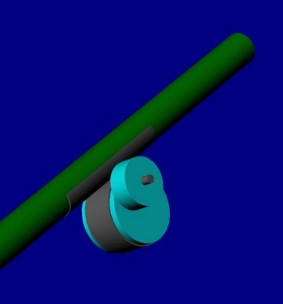

pensavo a qualcosa del genere come motor mount:
6,17 KB
mi sembra abbastanza semplice ed economico, da fissare al telaio con
delle fascette, o meglio ancora con dei tube clamps
7,71 KB
uuuyea Inserito il - 08/10/2009 : 00:50:14
no mi pare circolare invece tastandolo con la mano grande ger, qui si crea !
Ci penso su, hey ma ci sto ancora pensando non riesco a smettere.
ger Inserito il - 07/10/2009 : 23:41:56
ho visto la foto del telaio, ma il tubo obliquo non è proprio circolare o sbaglio?
intanto dai un'occhiata se c'è qualcosa che ti ispira qui:http://www.doughty-usa.com/shop/
pensavo ad un tubo in ferro o alluminio diametro interno quello del motore larghezza 10mm meno del corpo motore, saldarci una flangia da agganciare al telaio.. come? bè c'è da studiarci su.. che ne pensi?
può essere un inizio

Dasti Inserito il - 06/10/2009 : 16:15:23
Quella ruota libera serve per non avere il motore in trascinamento quando pedali.
Per non avere i pedali sempre in presa ne serve anche un'altra sulla corona.

uuuyea Inserito il - 06/10/2009 : 16:05:14
quelli di endless sphere hanno discusso molto di ruote libere e mi pare che per il ciclone la soluzione più semplice sia questa ma non capisco dove abbia preso quell'adattatore nero su cui ha montato una ruota libera single speed, sarebbe la soluzione finale !
32,73 KB
l'immagine l'ho presa qui http://endless-sphere.com/forums/viewtopic.php?f=6&t=1757&start=45 riuscite a capire dove abbia comprato quell'adattatore ?
