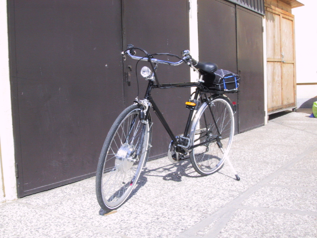

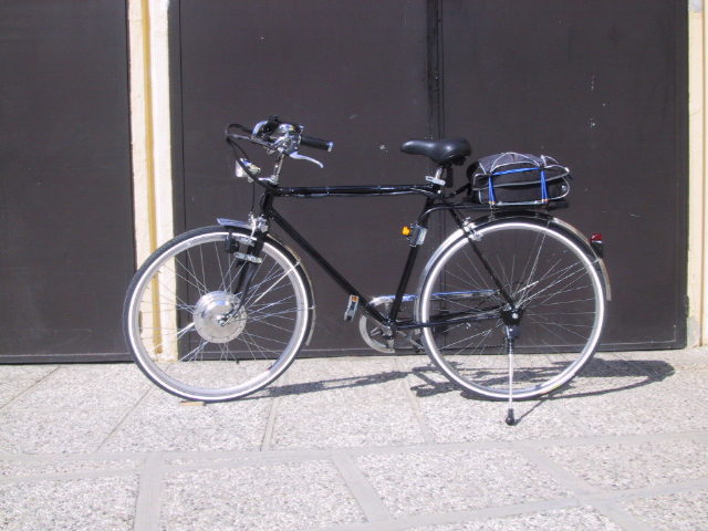

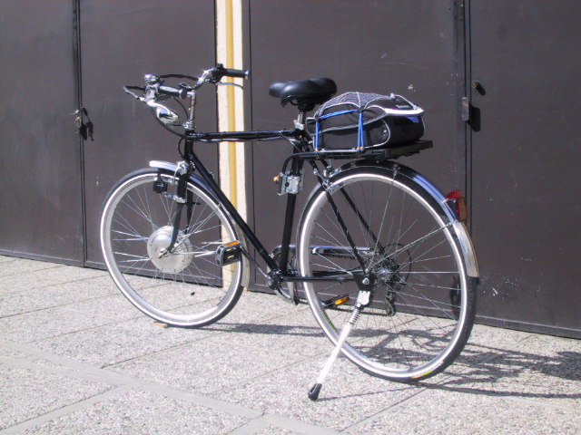

spidermand Inserito il - 09/09/2007 : 15:48:57
eccola!!
Manca da montare il sensore del pas (filo troppo corto) e il famoso relè che non mi è ancora stato fornito. Oggi ho montato il conta km e provata fa i 26km/h con i fili b/n scollegati.

dido Inserito il - 09/09/2007 : 13:36:57
Resta invariata con tutte le sue funzioni,la differenza è che l'erogazione della centralina da 16 ah passa a 20 ah in più invece di staccare a 25km l'ora stacca a 30km l'ora.
Ei elle,hai visto le foto della mia mtb?sono alla pagina 4.
