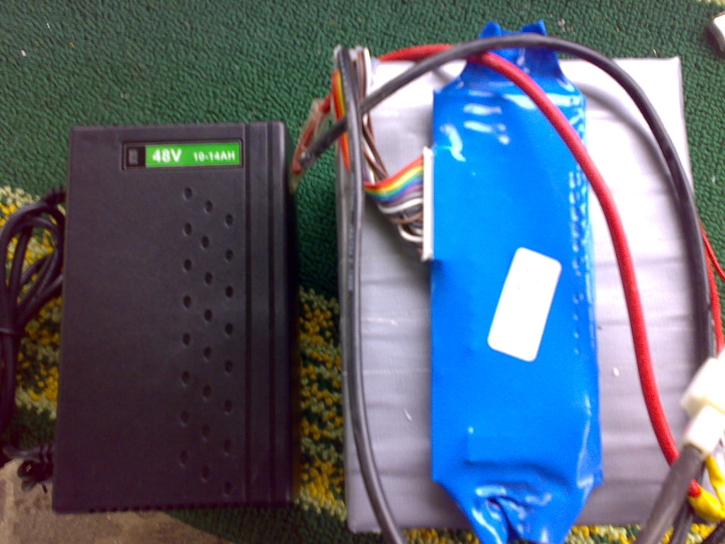

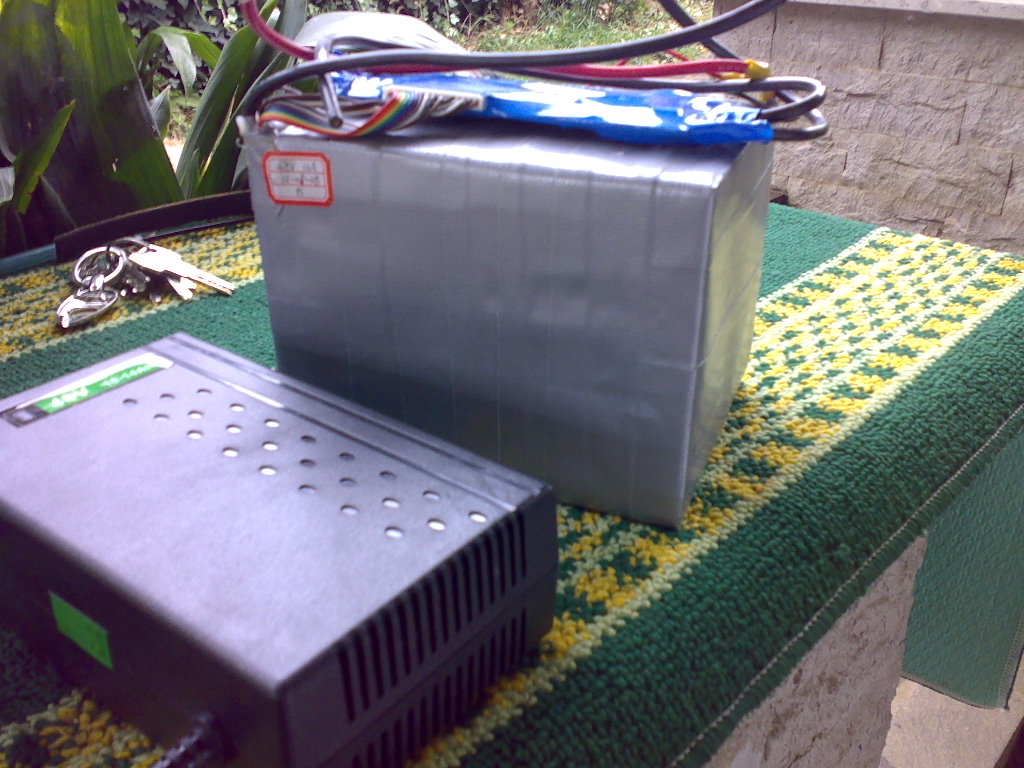

Jonathan Inserito il - 01/10/2008 : 17:12:55
Ok.....arrivata la mia 48/12Ah di Cammy.
Come Linuxianox, ho sostituito le spine dell'alimentatore e ora l'ho messa in carica...anche se aveva 52v già di suo.
Dogana non l'ho pagata neanche io....()
179,51 KB
207,14 KB
Ci sentiremo tra un pò di tempo per le impressioni...oggi non c'è bel tempo e la lascio caricare...domani devo sistemarla sulla bici e forse faccio un giretto....
