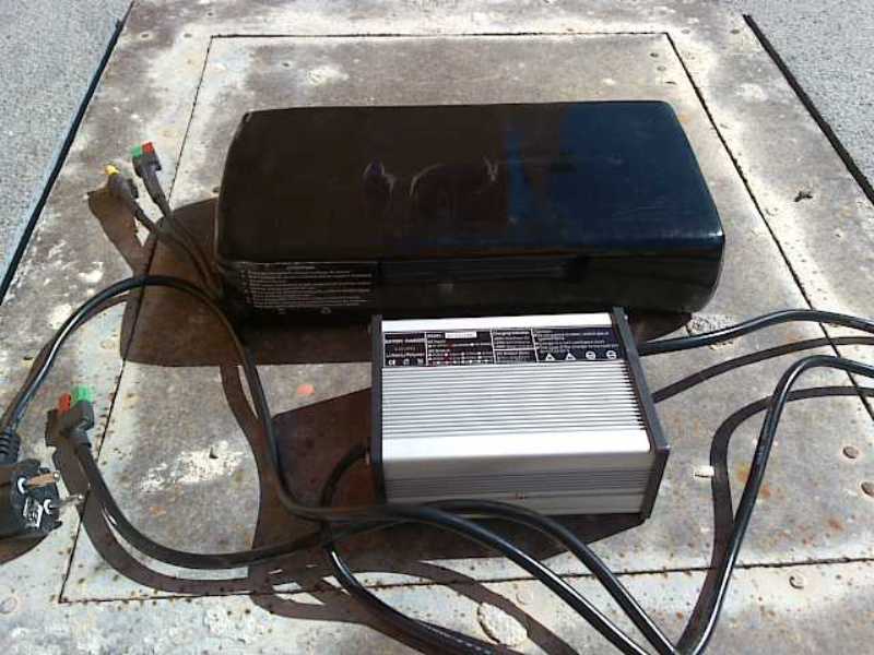

A mettà Gennaio è arrivata la batteria ordinata un mese prima da BmsBattery è una LifePo4 da 36 V 12 Ah e pesa 3.450 Kg con un caricabatterie da 2 A che ho preso in sostituzione di quello di plastica proposto da loro
66,41 KB

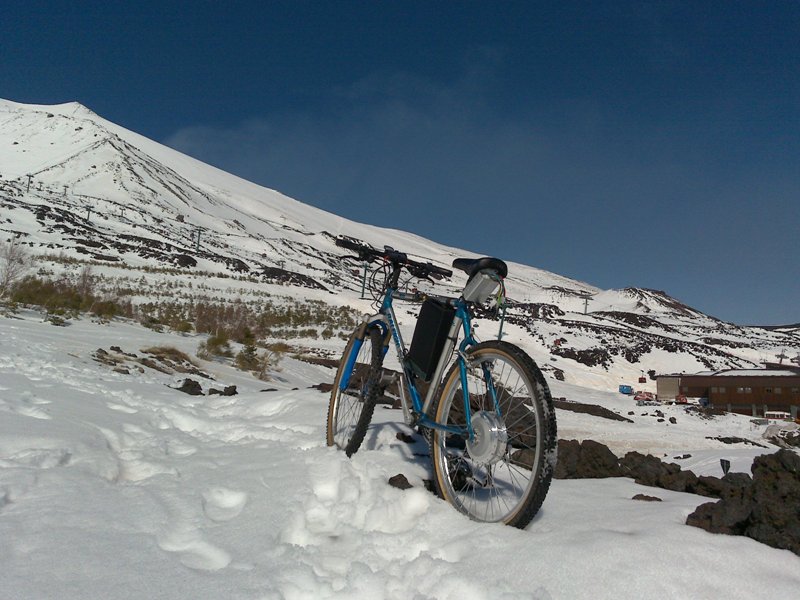

nel frattempo avevo fatto montare nella bici una forcella armottizata Rock Shox SID comprata usata e revisionata direttamente dal biciaio, nuovi collegamenti con cavi da 6 mm e WattsUp sul manubrio.

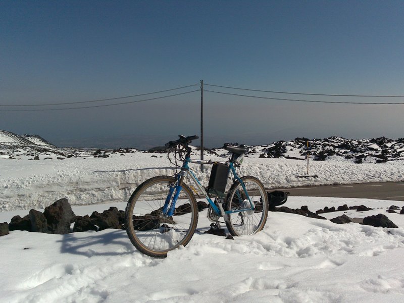

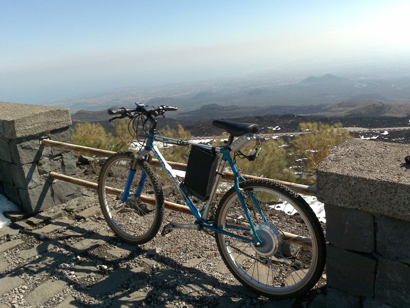

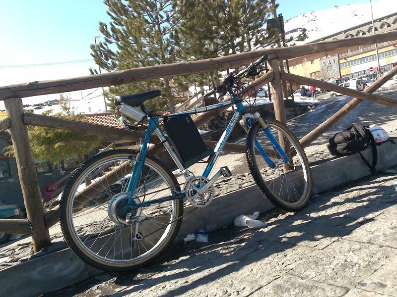

Ad inizio Marzo con una bella giornata di sole mi sono avventurato alla risalita dell'Etna fino al rifugio Sapienza, partendo da casa mia a 650 msl fino a 1.910 msl ho percorso 24 Km superando un dislivello di 1.260 metri ed ho impiegato un ora e un quarto circa, la batterie ha retto benissimo in cima aveva dato 9,65 A e quindi mi rimaneva ancora qualcosa di riserva, la discesa è data fatta da un altra strada piu' diretta per ulteriori 19 Km e ho fatto rientro a casa felicissimo per la passeggiata
allego alcune foto:
panorama con vista sul golfo
131,43 KB
Funevia in funzione Etna Sud
109,88 KB
il parcheggio del rifugio sapienza
169,21 KB
sulla neve, ma non era pedalabile
97,93 KB
In questa configurazione la bici è molto reattiva ed equilibrata, in questi 2 mesi ho fatto tanti percorsi da fuoristrada compresi sentieri molto impegnativi comprese pietraie che nelle mie parti non mancano (terreni sciarosi) e mi ha dato un ottima impressione di guidabilità.
A questo punto penso di essere molto soddisfatto del mezzo che mi permette di affrontare tutti i vecchi percorsi che facevo da muscolare ed anche oltre (pendenze che prima non riuscivo a superare)

fra l'altro nell'ultima foto si nota il pas...
è venuto fuori abbastanza bene...
VOGLIO LA MIA EBIKE!!!!
Bel lavoro te5ta! è proprio la soluzione che vorrei adottare per la mia MTB, devo verificare se ci entrano le 24 V di danny oppure 8 di quelle da 10A di cui si parla nell'altro post, anche perchè se non ho capito male deve entrarci anche il bms, ma tu il Bafang l'hai comprato nudo? io opterei per la ruota già montata sul cerchio, Ciao

te5ta Inserito il - 15/09/2009 : 14:33:46
