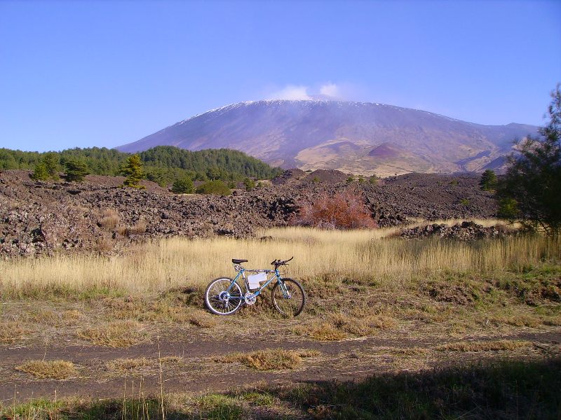

Ciao a tutti, mi sono iscritto da poco, ma vi leggo con piacere da qualche mese, anzi per la precisione vi leggevo pure nella sezione dedicata nell'altro furum qualche anno fà , sono infatti appassionato di bici e l'elettrificazione mi ha sempre incuriosito.
Conosco il sistema di pedalata assistita in quanto da tre anni possiedo una bicicletta elettrica a pedalata assistita con la forma di un piccolo scooter (a breve nè posterò le foto) buono solo per brevi spostamenti in pianura in quanto difficile da aiutare con i pedali, con solo 250W di potenza e le batterie al piombo ormai di tre anni e passa quindi nelle salite, che dalle mie pari non mancano, è un problema pensare solamente di affrontarle, ma pensiamo all'oggetto di questo post, l'idea è quella di elettrificare una MTB che ho riposta in soffitta da almeno 10 anni per un uso sia cittadino che eventualmente in fuoristrada ve la presento:
100,8 KB

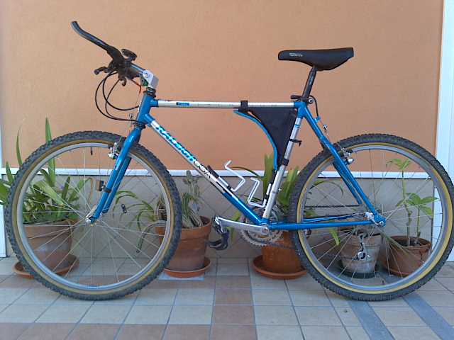

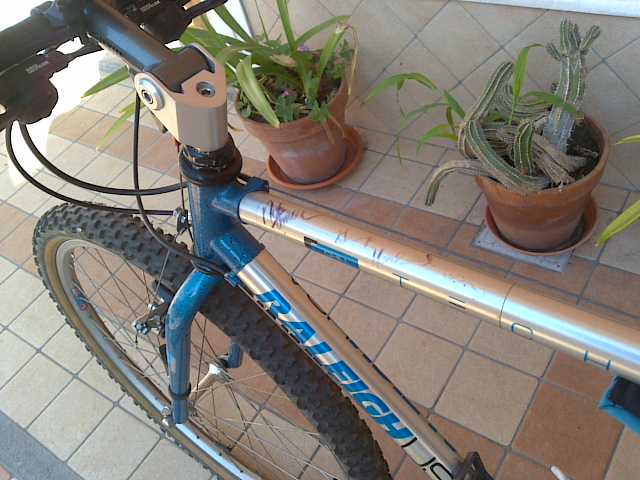

è una Raleigh del 1990 che ha visto un pò di storia della MTB infatti è stata al Ciocco nel 1991 a gustarsi il percorso del 1° mondiale svoltosi in Europa come dimostrato da questi autografi
105,41 KB
il primo autografo è del vincitore della crosscountry John Tomac che correva con la stessa bici (livello superiore e con forcella ammortizzata) l'altra è del mitico vincitore dell'downhill Greg Herbold
per "resuscitarla" avrei in mente delle idee che vorrei condividere con voi:
scelta del motore sarei indirizzato sul Bafang posteriore perchè passerebbe inosservato e darebbe una buona coppia, da decidere se 24 o 36 V. con relativa centralina dedicata.
Batterie, il sogno sarebbe nel triangolo e forse andrebbero bene quelle da 10A di grosse dimensioni di cui si parla qui http://www.jobike.it/forum/topic.asp?TOPIC_ID=5150
sarebbero fantastiche perchè invisibili.
Per completarla monterei solo il PAS in quanto le leve cambio sono integrate ai freni e non avrei ulteriori cavi in giro.
Per l'autonomia penso che mi bastano 30 Km e per informazione io peso 75 KG. Grazie anticipate per i graditi consigli che mi darete, Ciao

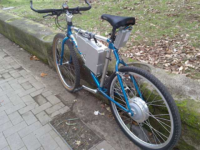

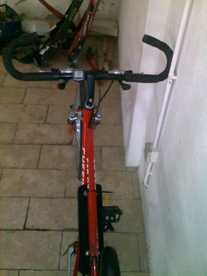

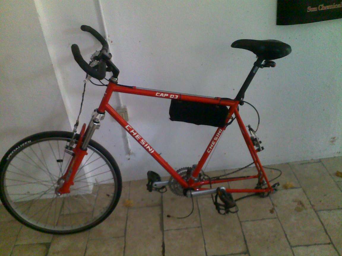

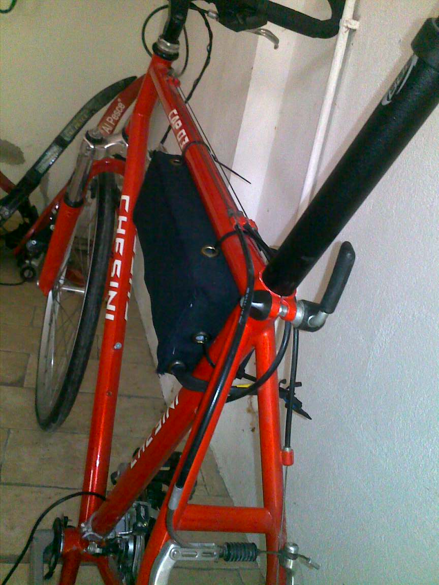

in quel triangolo li la vedo dura...forse se metti un pacco 24v...
io ho un pacco di litio(dannj) da 36v 9ah...
questo è il risultato.
il bafang è a raggiare e se non me lo danno al piu presto sbrocco!!!
78,19 KB
80,89 KB
114,7 KB
non è come un borraccia elettrica, ma confronto ad alcuni pacchi batterie che ho visto in giro...
te5ta
513 Messaggi
Inserito il - 15/09/2009 : 14:33:46  Mostra Profilo Invia a te5ta un Messaggio Privato  Rispondi Quotando
fra l'altro nell'ultima foto si nota il pas...
è venuto fuori abbastanza bene...
VOGLIO LA MIA EBIKE!!!!

Ma veniamo alla bici, cavoli, che attacco manubrio che ha !
La forcella è in acciaio?

Andiamo alla bici sennò cavolo 18 anni ... l'attacco manubrio e un Girming ammortizzato ad elastometri aquistato in quel periodo, fa il suo sporco lavoro nel fuoristrada leggero, si la forcella è in acciaio al cromo-mobildeno come il carro posteriore, il telaio invece è in alluminio Eston E9.

Se guardi qui
http://www.jobike.it/forum/topic.asp?TOPIC_ID=4171
vedi come è venuta la mia con il Bafang SWXH posteriore e 7 rapporti.
Il case per le batt. l'ho costruito io e spedito a Roberto78 per un 36V9A con le 32650.
E' molto ben bilanciata va che è un piacere.
Avevo pensato di cambiare case con uno più lungo da fissare al tubo sotto ma sprecherei del tempo per realizzare poco, l'ho costruito ma lo tengo lì per ... non si sa mai.

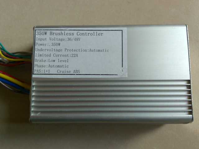

Aggiornamento dei lavori in corso.... Il motore e la centralina sono arrivati la scorsa settimana dalla Cina , eccoli
Motore BPM
85,68 KB
centralina
86,04 KB
non mi hanno fatto pagare dogana perchè hanno dichiarato 14,00€ di merce
l'ho provato e funziona, adesso il motore è a raggiare da un biciaio e ho ordinato il pas e un acceleratore a pollice da Acedoitalia appena arrivano li proverò con una batteria al piombo da 36V in mio possesso (in uso in una bici-scouter cinese) e vi farò sapere.

Grazie dei complimenti! vi posto una foto
121,47 KB
La bici è ancora in fase di completamento, davo ancora montare il PAS e poi tra qualche tempo sostituirò la batterie.

Allora tutto risolto, non erano le batterie in quanto quando staccava riportando di poco indietro la manopola si riprendeva immediatamente alla potenza max, e poi in fase di test andava bene anche con l'acceleratore a manopola dello scuterino cinese, il fatto e che da al segnale troppo voltaggio in pratica dai 4,95 del rosso al verde (bianco del acceleratore) in posizione tutta aperta arrivano 4,90v e per questa centralina sono troppi, l'ho abassato al valore di 4,75 con l'ausilio di una resistenza ed è tutto a posto .
Jonathan si la centralina di BmsBattery funziona anche con i motori sens hall, provata con lo scuterino cinese (va moooolto meglio dell'originale), poi ha lo stabilizzatore di velocità già provato ed è veramente comodo, invece ha un solo filo per lo stacco freno, dicono per freni ad alto voltaggio, non saprei cosa intendono,
dicevo prima che staccando il cavo che loro chiamano cruise non cambia niente riguardo alla velocità max pensavo che annullasse il limite a 25 kmh.
Infine per quanto riguarda il motore BPM che mi hanno mandato "high speed motor.." riporta il numerino 13 che è lo stesso di quelli di Alcedo e non compare nella tabella che gira in rete, Alcedo mi diceva che forse gli arriveranno anche quelli con la dicitura 16.

Inserito il - 17/11/2009 : 17:37:59  Mostra Profilo Invia a zappan un Messaggio Privato  Rispondi Quotando
Cominciamo ad esserci ...
116,78 KB
certo con la piombo (15 Kg) collegata al telaio in modo un pò provvisorio è un po' rischioso il fuoristrada ma la tentazione è stata tanta
dopo i circa 6 Km che ho percorso sullo sterrato, i 10 di asfalto per arrivarci e la successiva discesa ero strafelice
ne è valsa assolutamente la pena ad elettrificarla

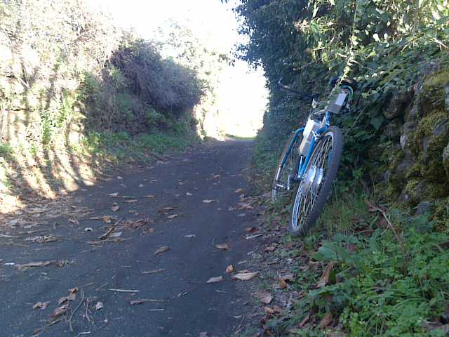

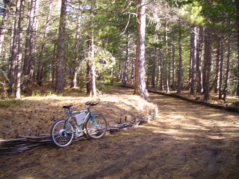

Oggi il grande giorno vista la splendida giornata sono stato a provare la E-Raleigh sull’Etna.
Sono partito dal cancello della forestale del Grande Albergo dell’Etna (1650 metri s.l.m.) ed ho percorso la pista, inizialmente asfaltata per circa 1,5 Km, che porta dopo circa 4,5 km di sterrato ben tenuto ma con belle salite fino al rifugio della Galvarina (1987 metri s.l.m.), poi sono andato a Sx direzione Monte Intraleo, percorrendo un lungo tratto in discesa di circa 4 Km per poi risalire per altri 6 Km con pendenze impegnative fino al rientro al cancello per un totale di 16 Km, percorse in circa 2 ore, ad una velocità media di 12 Kmh. Ho aiutato il BMP per tutto il percorso, usando spesso rapporti molto corti, ma alla fine con la batteria ormai scarica sono rientrato stra felice erano almeno dieci anni che non percorrevo queste strade
Vi posto alcune foto:
155,33 KB
Il rifugio Galvarina
138,43 KB
tratto in discesa nella pineta
166,53 KB
vista panoramica
138,06 KB
pagliaio di pietra
157,94 KB
