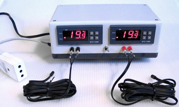

Qualche settimana fa, con 30 C° nel locale, una batteria LiIon sotto carica ha avuto problemi di surriscaldamento. Pur con una corrente di carica in quel momento inferiore ad 1 Ampere una cella deve aver perso liquido, verificato allo smontaggio, innescando una situazione
di pericolo in cui il contenitore batteria è diventato "bollente" da non poter tenergli la mano.
Accortomi della situazione ho staccato il charger ma la temperatura interna aveva già sicuramente superato un livello critico.
L'autopsia ha evidenziato la... morte a zero Volt di tutte le celle e varie perdite di liquido.
Se non fossi intervenuto cosa sarebbe potuto succedere...?
Da quel momento intendo controllare la temperatura della batteria e del charger durante le ricariche. Senza surriscaldamenti spero di non avere incendi, usando l'oggetto in foto.
89,09 KB
Due termostati da acquario inseriti in serie sulla linea del charger.
Controllano la temperatura dell'involucro batteria e/o del charger.
I valori di soglia sono regolabili ed è eventualmente possibile "escludere il riarmo" al raffreddamento. Il tutto protetto da fusibile (aggiungendo un termostato si potrebbero controllare essi stessi).
Qui maggiori dettagli sui termostati:
http://cgi.ebay.it/Mini-Digital-Temperaturregler-Thermostat-Aquarium-99-C-/280520499913?cmd=ViewItem&pt=Sensoren_Regler&hash=item41505322c9
Mi auguro così di non aver mai bisogno dei bidoni in acciaio per contenere le fiamme...
