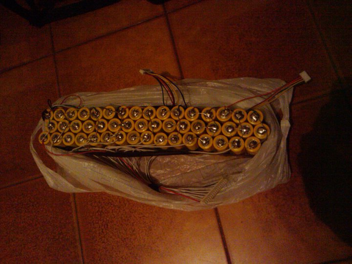

imayoda Inserito il - 29/09/2010 : 11:41:52
Buongiorno a tutti/e
Ieri ho iniziato la costruzione di una batteria basata su elementi A123 1Ah, poichè è da tempo che sento il bisogno di una batteria a carica rapida, leggerissima e che supplisca al bisogno di energia dei miei 12Km giornalieri su percorso abbastanza misto.
Quindi, durante quest'estate, ho racimolato 36 elementi A123 1000-1100mAh da ebay + i necessari cavi per usare l'imax per il bilanciamento.
Ieri ho ultimato la saldatura e preparazione iniziale dei vari blocchi della batteria, respirando non pochi fumi del processo di saldatura (resistenza 600W a pistola e stagno 60/40 vecchio tipo al piombo)
La batteria col tempo potrebbe crescere, a seconda delle mie necessità, ma sopratutto verrà caricata con un blocchetto per batterie al piombo e senza alcun tipo di BMS
64,31 KB
64,65 KB
A voi la parola
p.s. la userò su una cinesona che ho recuperato quest'estate, mossa da un bafang 200W

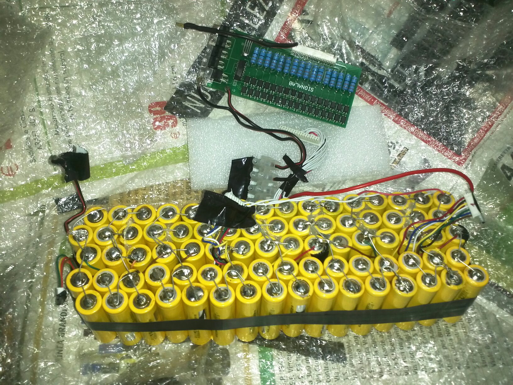

imayoda Inserito il - 03/11/2011 : 12:50:20
Passato un anno ho realizzato l'espansione della batteria che passa da 16s3p a 16s5p per un totale di 48V e 5Ah (ne eroga più di 5,3 attualmente)
Una passeggiata; saldatore di potenza, mezza bobina di stagno al piombo, power-tape e tanta termocolla un sacco di disossidante ed un dito bruciato..
le nuove celle erano sempre di cammy, piuttosto uniformi nel voltaggio appena arrivate.
Sono felicissimo del BMS (ping v1) che alla prima carica ha bilanciato il pacco col tipico andamento a dente di sega del trasformatore... ci tengo a precisare che il bilanciamento era avvenuto l'ultima volta un anno fa appena assemblata la prima versione della pila.. queste celle a123 non si sbilanciano nemmeno per scherzo..

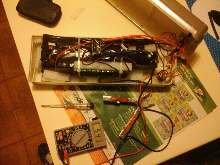

imayoda Inserito il - 11/12/2010 : 20:23:54
Piccolo aggiornamento prefestivo
Ho allungato il mio pacco di altre 4 serie da 3A per un totale di 16.. applicato bilanciatore e caricabatterie (grazie ettore) e racchiuso il tutto.. prova su strada esattamente come me la aspettavo/speravo
Velocità di punta superiore, consumi in A leggermente saliti di un 10% mediamente sui vari stadi della centralina..
Grazie al nuovo caricabatterie , il pacco è pronto in meno di 40 minuti (escluso bilanciamento)
95,22 KB
qualche opinione?

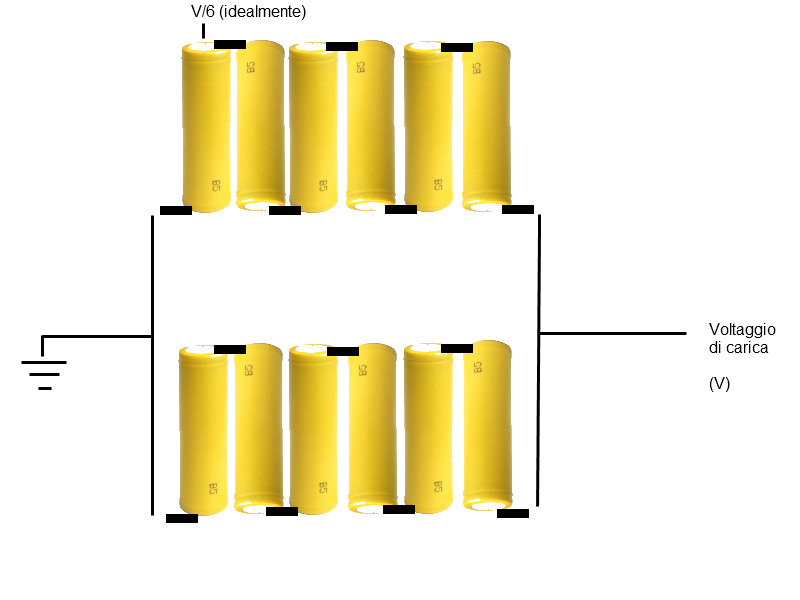

imayoda Inserito il - 14/10/2010 : 16:35:30
Oggi, dopo l'ennesimo test con risultati troppo simili ai giorni scorsi (per cui non aggiorno i voltaggi), ho fatto un ragionamento sulla tecnica di pacchettizzazione delle batterie a più elementi e sui vantaggi/svantaggi del modo standard in cui si assemblano solitamente, confrontando il tutto con il modo che ho impiegato per costruire questo pacco.
Mi piacerebbe discuterne, anche se solo per essere smentito
Un disegno casereccio ( ma a colori ) per iniziare:
110,25 KB
Questo sopra è (schematicamente ) il modo che ho usato per creare il pacco 12s3p, anche se questa dicitura poco azzecca con la realizzazione.. vediamo perché.
Di solito si parallelizza un numero di elementi uguale per ogni serie, quindi si avranno le celle direttamente in parallelo un determinato numero di celle per ogni grosso elemento messo in serie. Durante la carica queste (essendo dei capacitori chimici) creano un partitore capacitivo.. quindi la carica si dividerà uniformemente (ed idealmente) su ogni serie della batteria, quindi voltaggio totale fratto il numero di serie della batteria. Le celle però hanno per natura caratteristiche tecniche leggermente diverse... quindi..
Nel metodo da me adottato invece, si creano tante serie di elementi singoli, per poi parallelizzarle alla fine (come in figura schematica e semplificata). Questo crea un numero di partitori capacitivi di tensione uguale al numero di serie parallele disposte nella batteria (nel mio caso 3p quindi 3 partitori). Durante la carica ogni partitore dividerà la tensione per ogni elemento in base anche alle caratteristiche non ideali della cella stessa, quale più quale minor voltaggio, a mio avviso, bilanciando meglio la carica di ogni elemento appartenente alla serie in esame..
Durante la scarica invece il pacco a 3 partitori dovrebbe proteggere la scarica eccessiva delle serie più deboli, le quali una volta prossime alla loro fine verrebbero ricaricate essendo in parallelo alla serie più buona.. i partitori infatti sono disposti in parallelo.
Che ne dite? follia??? sinonimo????? A---->B=B---->A??????

E' un fenomeno che esiste il tutti i pacchi batteria, e che non dipende dal tipo di chimica, avevo trovato una spiegazione su internet tempo fa, riguarda il movimento degli elettroni che passando nelle altre celle vengono "dispersi" nelle celle stesse sia in fase di scarica, che in quelle di carica
Daniele Consolini Inserito il - 11/10/2010 : 09:17:46
Se si analizza il circuito ideale, non si vede un motivo che giustifica un'asimmetria di scarica.
Anche a me la prima o l'ultima (ora non ricordo) cella impiega di più a caricare.
Bisognerebbe andare a vedere i circuiti equivalenti e fare uno schizzo della batteria reale per capire.
PS@Ima: se puoi, dacci le misure al secondo decimale, magari la differenza non è così abissale!
