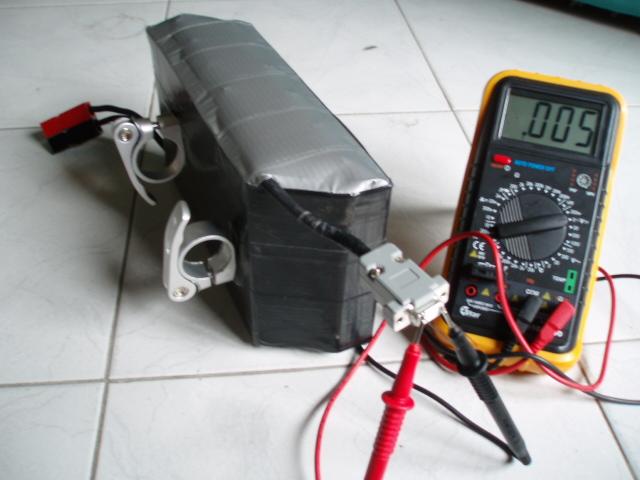

Rieccomi di nuovo ragazzi! Questa volta l'intervento è toccato ad una verdona di un mio amico, si tratta sempre del Cyclone 720w a 36V con pacco da 12 celle Headway 38120S
Il pacco batterie è scatolato in un lamierino più resistente del precedente in alluminio ;)
e deve essere ancora "rifinito" con del nastro o qsa di simile... (forse del termorestringente?? ma dove lo trovo di queste dimensioni??)
Quì la già collaudata soluzione della leva vecchio stampo per il deragliatore anteriore e del manettino in posizione invertita per il deragliatore posteriore entrambe a sinistra..
Quì la modifica al deragliatore centrale, la costruzione originale interferiva con la catena primaria del motore
Quì invece il fusibile da 80Ah montato sotto il pacco batteria che serve anche a mò di chiave d'accensione
Rispetto alla RR 6.3 risulta tutto un pò più rigido, forse a causa del fatto che la verdona non è equipaggiata di sospensione posteriore, d'altro canto regala una sensazione di maggiore stabilità e di compattezza generale. Unico neo, l'acceleratore, che a differenza della RR, aziona il motore troppo bruscamente e quasi a metà corsa del manettino; come potremmo modificare la resistenza per ottenere una partenza più soft e già da inzio corsa del manettino?
Attendo commenti/critiche/consigli

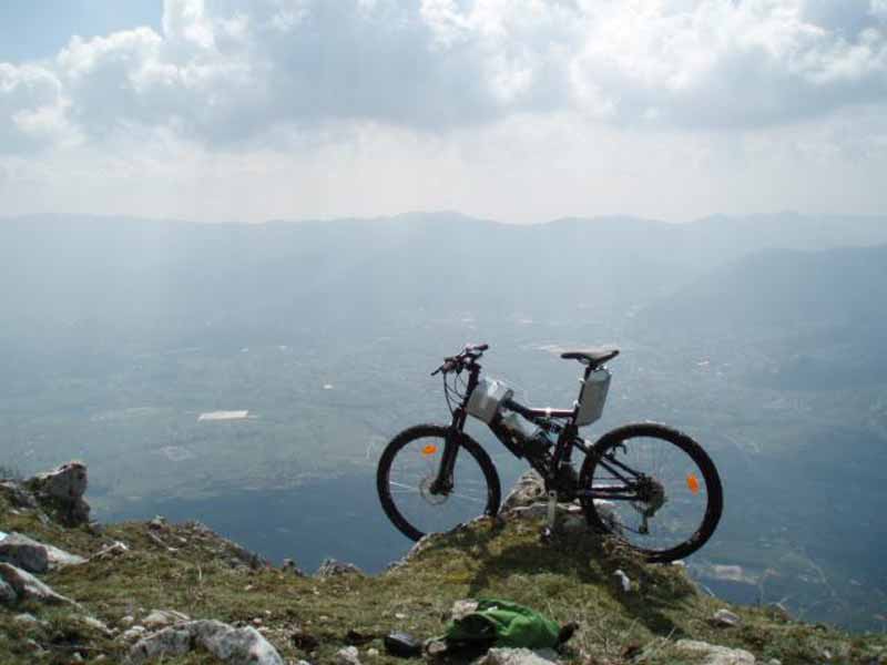

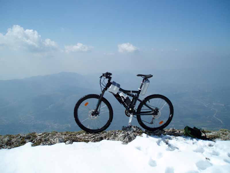

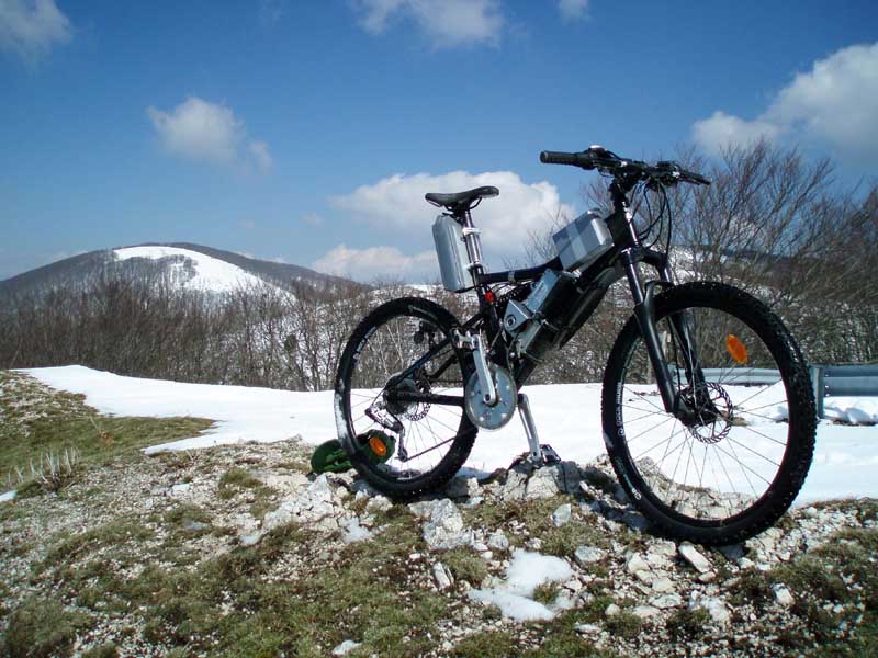

kenuser Inserito il - 15/03/2010 : 16:35:01
Ciao ragazzi!!
Finalmente dopo piu' di 5 mesi la prima "vera uscita"!!!
Ho cambiato l'assetto della bici, eliminando la soluzione portapacchi posteriore ed i risultati sono sensibili, non ho piu' problemi d'impennamento e stabilità.
46,71 KB
46,96 KB
108,93 KB
Le nuove celle 38140s sono l'ideale in quanto ho potuto modellare i pacchi in base alle mie esigenze di spazio. Ho percorso un totale di 38km affrontando un dislivello di circa 800 metri, consumando poco piu' di 15 ampere a fronte di 24 "teoricamente disponibili".
71,35 KB
Sono contento per l'assetto completamente modificato e rispondente alle mie esigenze ma deluso momentaneamente dalle prestazioni dei due BMS montati ciascuno su di un pacco batteria. Infatti al ritorno ho consumato la residua energia ed ho notato che i BMS staccano a circa 29v, rendendo quindi notevole il gap tra il cut-off della centralina (27v) ed i BMS stessi.
Questa è la versione "city" alleggerita a solo 12 ampere:
77,07 KB

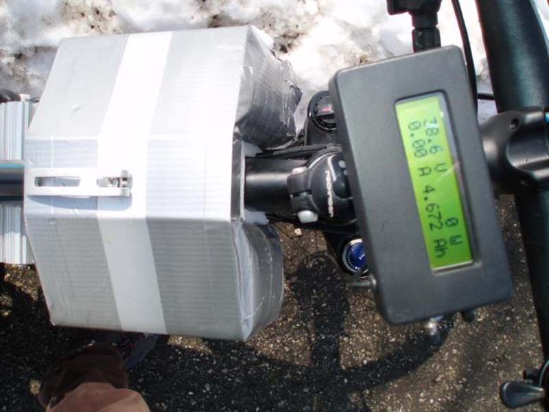

kenuser Inserito il - 04/03/2010 : 14:35:30
Oggi sono andato a fare un giretto con il pacco pieno e perfettamente bilanciato a 43,8. Ho percorso 3km consumando circa 1 ampere e mezzo, sul tratto in salita non ho sforzato l'accrocco, diciamo che sono stato attento a non superare i 250W di consumo istantaneo. Sono tornato con il pacco che segnava 39,1V, le celle misurano tutte 3,55v tranne la numero 5 che è quasi a zero:
45,89 KB
...sono iellato su questo progetto???
Ho provato a caricare la cella in questione con un caricabatterie da modellismo specifico per lipo ma nulla da fare, la cella malefica è morta...
Quali sono le vostre esperienze in merito?

Ken ho scoperto che bms battery vende anche le 38140s uguali alle 38120s ma sono da 12 ampere !
Guarda sul sito di e-city power tanto quelli di bms battery si riforniscono da loro.

kenuser Inserito il - 25/11/2009 : 16:24:08
Finalmente la prima uscita!!!!!
Purtroppo la bici è ancora in uno stato provvisorio dal momento che non ho ancora la batteria adatta.. Come già detto sto utilizzando 3 batterie al piombo in serie da 7 ah, l'autonomia è veramente scarsa e la centralina taglia molto presto addirittura quando la tensione del pacco a riposo segna 36 volts, ma questo è normale dato che sono batterie da laboratorio con una capacità di scarica penosa!
Il peso poi (7,2kg) tutto sul portapacchi posteriore ed escluso gli 1,1 kg della centralina da veramente seri problemi di stabilità, baricentro altissimo e impennate a gògò..
Comunque in attesa delle 38120 che dovrebbero risolvere questi problemi ecco la prima uscita:
Neanche 100 metri e già un incontro "sgradito"... Per arrivare alle mulattiere sono comunque costretto a percorrere qualche centinaio di metri sulla "carrozzabile". Il rumore non è così esagerato come si sente nel video, è amplificato, è comunque accettabile per me che sono abituato alle uscite "termiche"!!
Vi garantisco che la salita è veramente tosta, in cima ho provato ad andare solo in muscolare e faticavo moltissimo anche in primo rapporto.
Passiamo alla mulattiera che ho imboccato subito dopo:
Ovviamente il video è un frullatore dato che la camera è fissata al manubrio e le sospensioni della RR 6.3 non sono proprio un granchè!
La bici sale! A parte i problemi di quasi ribaltamento dovuti al peso posteriore, a bassa velocità non c'è ostacolo o pendenza che possa fermare l'avanzata.
Queste alcune foto della configurazione attuale
Comandi del cambio entrambi montati a sinistra
Dettaglio della staffa di rinforzo artigianale del portapacchi
Pacco al piombo veramente orrido...
Al momento non ho ancora montato l'analyst e quindi non ho idea ne dei consumi istantanei ne altri dati, spero di completare prima possibile in modo da dare report più precisi. Ho girato per circa mezz'ora tirando veramente a fondo ed aiutando poco o niente il motore dove possibile, 7 ah sono pochini per dare qualsiasi giudizio..
L'unico difetto che ho riscontrato riguarda il cambio corona. Lo spazio tra le due corone è elevato, mi è capitato che effettuando il cambio di corona la catena si sia incastrata tra le due corone, fortunatamente avevo degli attrezzi a portata di mano per risolvere...
Cosa dire, sono super soddisfatto, ora aspetto solo di poter completare l'opera con l'analyst e le lifepo4...
Grazie a tutti voi per consigli/supporti che mi avete dato in questi mesi!! Ciao
