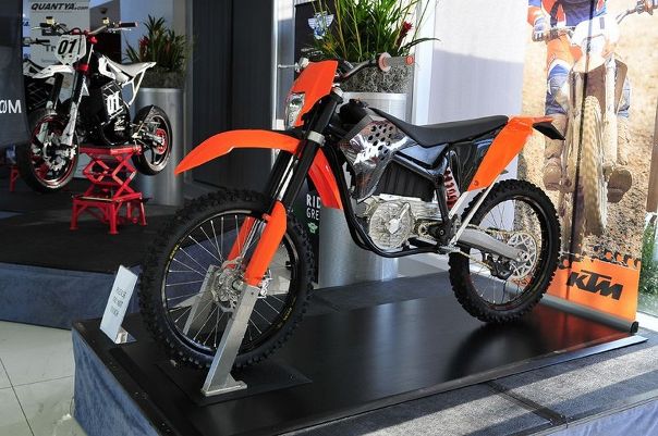

Bè i grandi si stanno già muovendo con ottimi risultati questo modello dovrebbe entrare in produzione già nel 2010, e penso che a ruota seguiranno tutti gli altri, questo modello vanta una potenza pari ad un 250 2T da competizine un peso minore di un 125 2T ed un autonomia di 40 minuti sufficienti per un pilota da campionato del mondo.
67,01 KB
maxpoz
1129 Messaggi
Inserito il - 25/08/2009 : 14:20:01  Mostra Profilo Invia a maxpoz un Messaggio Privato  Rispondi Quotando
Devo rettificare, quella moto in foto è da enduro, le gare di enduro mondiale sono minimo di 6 ore
se mi parli di cross allora 40 minuti potrebbero bastare dato che in genere durano 40+2 giri quindi
circa 45minuti

Esatto difatti la KTM sta testando dei modelli da cross da quello che si può sapere tramite internet, al salone dove è stata esposta non so perchè abbiano messo il faro.

I prezzi lasciano a desiderare ... pero' e' bellina :)
http://www.quantya.it/

Un modello forse proprio questo http://www.quantya.it/
lo hanno testato sulla rivista motocross, e ne parlavano anche bene
considerando che in genere sono abbastanza pignoli sulle recensioni.

sia la quantya che la zero montano motori a spazzole e non ne comprendo il motivo mentre il motore da 5000 watt della golden è brushless, kenuser il rapporto peso potenza di un elettrico è di granlunga migliore di quello di un motore a combustione a patto che si prendano delle buone batterie. Secondo me con il motore della golden mettendo un rapporto corto sarebbe gia possibile avere delle prestazioni da trial. Quanti cavalli ha la tua moto kenuser ? il motore della golden ne sviluppa 7 ma sempre in coppia.

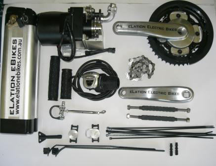

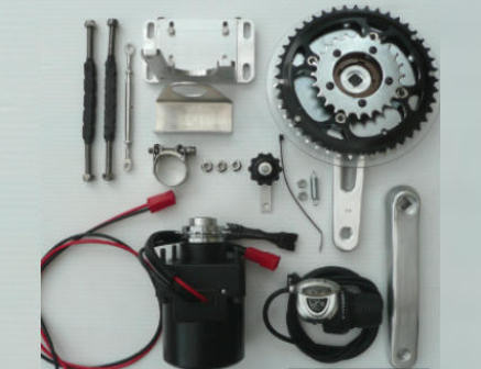

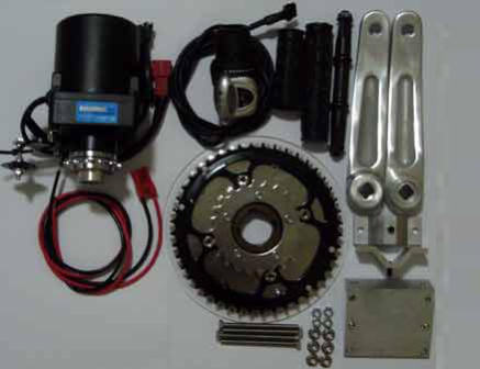

Kenuser, kit Cyclone ne esistono di diversi tipi.
Alcuni hanno il motore che si monta in alto altri in basso; alcuni hanno la centralina esterna altri interna.
Esiste il kit:
"1 chainwheel" il classico che si monta in basso;
"3 chainwheel" forse il più duttile che si monta in alto;
"Double freewheel" quello per recumbent.
Il kit dell'australiana Elationebikes è molto simile al Cyclone "3 chainwheel" soprattutto per quel che riguarda il motore (www.headline-motor.com.tw/bldc-scooter-driving-motors.php).
L'inglese Eclipsebikes è invece un dealer Cyclone che ha anche una linea customizzata, ma comunque su base Cyclone.
Volendo prendere un kit di questo tipo per fare del fuoristrada ne considerei uno con la centralina esterna per evitare problemi di surriscaldamento andando a velocità moderata.
Il Cyclone-Taiwan "3 chainwheel" con centralina interna
L' Elationebikes
Il Cyclone-Eclipsebikes "3 chainwheel" con centralina interna

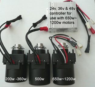

Inserito il - 25/08/2009 : 17:29:31  Mostra Profilo Invia a job un Messaggio Privato  Rispondi Quotando
Dasti, 2 domande:
1) confermi che il trucco del kit "custom" e' quello di spostare il motore fuori dal raggio della pedivella così non intriga e si puo' usare con i movimenti standard? O c'e' altro sotto, tipo pedivelle particolari...
2) il cyclone ha lo stesso ingombro laterale sia a 360W che 500 che 650? E riesci a darmi la misura esatta della lunghezza e quanto sporge a sinistra?

Inserito il - 25/08/2009 : 20:05:04  Mostra Profilo Invia a Dasti un Messaggio Privato  Rispondi Quotando
Scusa Job ho fatto un pò di confusione con i miei ultimi messaggi.
La lunghezza totale del motore è la stessa per i 250W-360W e un centimetro in più per i 500W-650W ma è un dato da prendere con riserva perchè nel primo kit Cyclone da 500W che ho montato la lunghezza del motore e l'asimmetria dell'asse del movimento centrale (trattandosi del "1 Chainwheel) è inferiore di un centimetro rispetto a quelli successivi.
Il "trucco" del kit custom di Eclipsebikes lo ignoro; per quanto ne so i due kit sono identici escluso per la protezione della catena ed il sistema di fissaggio che permette un'installazione ottimale su un numero maggiore di telai perchè adattabile, una linea di catena più precisa ed inoltre ha un estetica migliore; le corone e le pedivelle invece sono le stesse del kit standard.
Probabilmente è come dici Te, ossia il trucco è quello di spostare il motore fuori dal raggio della pedivella, ma non posso garantire.
STRABILIANTE!! Anche se devo dire che mi "suona" strano non sentire il rombo del termico.. ma è veramente fichissimo!
La mia Beta Rev3 è un 270cc due tempi con circa 23/24 cavalli, quindi come rapporto siamo intorno ai 3.04 (70kg/23cv), ora non so quanto pesa una enduro elettrica a pieno carico ma sicuramente quest'ultima ha l'enorme vantaggio della piena coppia sempre disponibile! Grande..

Se prendi il 900W poi lo devi alimentare; il mio 500W va giusto giusto per un uso cittadino con una LiFePo4 24V 20Ah.

Se prendi il 900W non saprei poi con che razza di batteria lo alimenteresti visto che il mio 500W va giusto giusto per un uso cittadino con una LiFePo4 24V 20Ah.
Ma perchè, quanti Ampere assorbe il 500w di picco? Sul sito non ho trovato questa info..

Inserito il - 25/08/2009 : 21:05:28  Mostra Profilo Invia a Dasti un Messaggio Privato  Rispondi Quotando
Più di 35A di picco a 24V; il 900W però funziona a 36V.
Secondo me servirebbe almeno una LiFePo4 36V 25Ah.

Intanto da da parte di http://www.eclipsebikes.com mi è arrivata una pronta e gentile risposta anche a me ai dubbi che avevo espresso sul kit "custom"
che vi giro:
The 3 chainwheel custom kit basically has a better quality aluminium
mounting bracket to fix motor to bike frame and would fit a greater
number
of bike frames. The custom bracket allows the motor to be adjusted left
to
right so motor can be aligned with chainwheel for accurate connection of
chain. Custom kit also has chainguard & looks better when setup on
the
bike.
As shown on listing pictures on website motor can be raised to point on
frame where the pedals/cranks can spin freely without being obstructed
by
motor (and also away from surface water spray!). If you required the
motor
quite low down on frame closer to bottom bracket / chainwheel we can now
also supply new sealed cartridge ball bearing that will provide
additional
clearance to allow cranks to clear motor.
Io sul sito, a dir la verità, non trovo le immagini che i pedali girano liberi senza toccare il motore, voi sì ?
Spostare il motore troppo in avanti, non mi piace tanto perche' si alza il baricentro e potrebbe venire a interferire con la ruota o la ruota stessa potrebbe spruzzargli addosso acqua e fango. Io poi sono avezzo a pedalare non proprio con le punte dei piedi e specie in inverno, adotto pedule grosse. Anche l'estetica ne risente, ma questo è forse l'ultimo fattore per un mezzo fuoristradistico.
Dalle foto poi non si capisce che sono invece dei bei tuboni questi motori (dalle misure che ci ha dato Dasti). Ho fatto un confronto con il panasonic: da catena a calotta il panasonic misura solo 120mm. A piazzare il 158mm tra i pedali viene fuori un Q-factor esagerato.

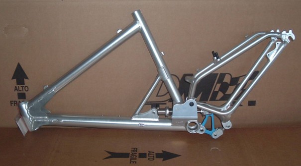

Sono alla ricerca della MTB che più si possa adattare alle mie esigenze trial/off-road.
In realtà sono un po scoraggiato dal momento che non trovo sul mercato la bici che avevo in mente e mi spiego meglio. Credo che per l'uso fuoristradistico la sospensione posteriore sia indispensabile, e poichè tutte MTB che ho visto montano l'ammortizzatore posteriore nel triangolo (almeno ne occupano una buona parte), la cosa ne impedisce l'alloggiamento della batteria..
Secondo voi esiste una MTB che sia fornita di sospensioni posteriori montate sul carro posteriore diagonale lasciando così libero il triangolo? Mi dispiacerebbe squilibrare posteriormente la bici montando un portapacchi posteriore con attacco a al tubo sella..

Potrebbe essere un idea fare un contenitore che si inserisca sul telaio subito dopo il manubrio tipo vecchi serbatoi delle moto. cosi non hai problemi nel triangolo centrale della bici.

Ciao, kenuser.
Le Merida Mission hanno le caratteristiche che stai cercando, oppure le Specialized dell'altr'anno e sicuramente ce ne sono altre, ma ora non riesco a ricordare...

questo telaio come lo vedi kenuser ?
40,78 KB
Geobike
318 Messaggi
Inserito il - 28/08/2009 : 18:00:28  Mostra Profilo Invia a Geobike un Messaggio Privato  Rispondi Quotando
Bello e pratico direi, dove lo hai trovato? hai qualche foto di una bici completa che usa quel telaio? Grazie.......
