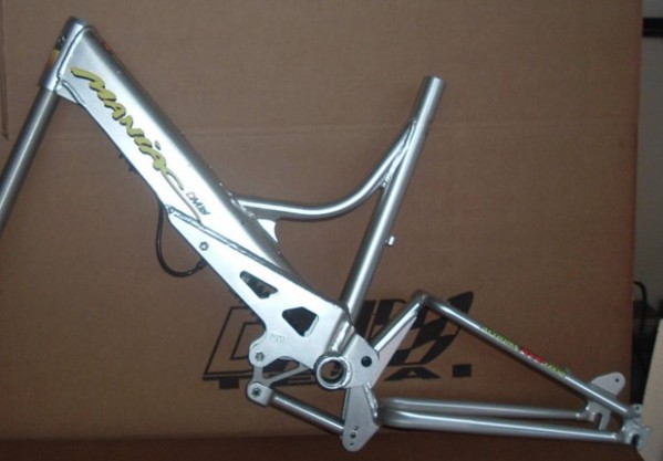

Anche la cannondale scalpel fino al 2007 aveva l'ammortizzatore esterno al triangolo.
Su e-bay vendono un telaio, vedo, qui
kenuser
374 Messaggi
Inserito il - 28/08/2009 : 19:41:17  Mostra Profilo  Visita l'Homepage di kenuser Invia a kenuser un Messaggio Privato  Rispondi Quotando
vonluger ha scritto:
questo telaio come lo vedi kenuser ?
....calzante...
Dove l'hai trovato?

qui http://www.bikeworldextreme.it/pagina%20occasioni%20nuove.htm in telai nuovi è un telaio da freeride quindi molto robusto.
Per geobike purtroppo non ho trovato foto di bici con quel telaio ma l'ho provata una bici con quel telaio e posso dire che se è misura unica non va bene per quelli molto alti tipo 1 metro e 90.
Geobike
318 Messaggi
Inserito il - 29/08/2009 : 16:42:27  Mostra Profilo Invia a Geobike un Messaggio Privato  Rispondi Quotando
Ti ringrazio per l'informazione, sito molto interessante ho visto anche questo di telaio cosa ne pensate?

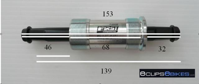

Ragazzi vi aggiorno su come procede il kittamento!
Dopo poco più di una settimana mi arriva il kit:
Oggi compro la bici da Deca, una biammortizzata Rockrider 6.3, in offerta a 440€:
Ed ecco la prima amara sorpresa: la famosa guarnitura "custom" di eclipsebikes non monta sul movimento centrale a testa quadra della RR! L'asse è troppo corto... sigh
Ebbene si! Dopo aver atteso l'arrivo del kit per avere la sicurezza di acquistare la bici "giusta" mi ritrovo con un bel dilemma: cosa faccio, riporto la bici da Deca o cambio il movimento centrale?
36500 Messaggi
Inserito il - 10/09/2009 : 20:56:28  Mostra Profilo Invia a Barba 49 un Messaggio Privato  Rispondi Quotando
E meno male che era un kit quasi universale... non va nemmeno sulle bici più normali. Era meglio il kit normale, almeno davano in dotazione l'asse più lungo. Quanto a cambiare bici non credo che le altre abbiano assi molto più lunghi,e vedo dalla foto che mancano un bel pò di centimetri.
Inserito il - 10/09/2009 : 21:26:57  Mostra Profilo Invia a job un Messaggio Privato  Rispondi Quotando
Ma che rabbia , guarda mi pare sia successo a me, visto che stavo (forse sto) per comprare lo stesso kit, e gli abbiamo pure scritto, prima Dasti e poi io perche' sentivo la puzza di bruciato con sto kit e ci avevano tranquillizzato!!!
Comunque non ti buttar giù dai, forse risolvi con poco. Cerca un movimento più lungo non dovrebbe essere difficile e neanche costare un botto per quelli tradizionali a teste quadre. Poi non credo che il movimento della rockrider sia super, da qualche parte avranno pur risparmiato per fare quel prezzo.
Adesso che hai tutto in casa, è più facile perche' prima di procedere puoi misurare e controllare tutto.
ps- ma il BB della mtb è un 68mm standard?
Inserito il - 10/09/2009 : 21:30:18  Mostra Profilo Invia a Dasti un Messaggio Privato  Rispondi Quotando
Bè col senno di poi è facile dirlo ma io la sospettavo una cosa simile per non dire che ne ero quasi sicuro.
Mi dispiace forse sono stato poco incisivo a sconsigliartelo.
Ora devi cambiare il movimento centrale...

Il bello è che prima di comprare il kit anch'io ho domandato a Rob questo dettaglio! Intanto gli ho inviato una mail moderatamente incaxxato chiedendogli spiegazioni in merito, si dimostreranno professionali se mi invieranno almeno l'asse.
La Rockrider, forse la bici più diffusa al mondo...
Il BB è un classico 68mm, Job hai ragione il movimento centrale è davvero una ciofeca, girando l'asse a mano noto una rilevante resistenza. Sicuramente è un bene montare un movimento centrale nuovo: non tutti i mali vengono per nuocere
Dasti a parte questo imprevisto sono ancora convinto che il kit sia calzante per le mie esigenze..

Mi sono ricostruito un po' di misure dal movimento che vendono loro:
Per far stare la loro tripla su un movimento simmetrico destra/sinistra, bisognerebbe trovarne uno con l'asse lungo 139.
Pero' a questo punto metterei il loro perche' anche la storia che il corpo motore non intriga mi pare una mezza bufala
certo che se uno ha un movimento costoso e sofisticato di ultima generazione, doverlo sostituire con la loro ciofeca da 10 sterline, ti viene mal di pancia.
19,14 KB
@kenuser: so che sono uno sfruttatore, ma siccome mi stai facendo da rompighiaccio per questo kit, ti preghero' di darmi un po' di misure su distanze/tolleranze tra le parti in gioco.
Se mai decidessi di comprarlo, a questo punto rinuncerei alla ruota libera , troppi casini per il BB della mia pugsley, ma bisogna vedere ingombro motore e quanto si puo' giocare per la regolazione allineamento catena.
ps- La corona motore è una normalissima corona o ha qualcosa di speciale? Ovvero potrei sfruttare la terza corona standard come "motrice" ?

La corona motore è normalissima ed è uguale a quella centrale (44 denti), la terza è di 24 denti. La distanza tra le corone è di 10mm tra la corona motore e la centrale, 7mm tra la centrale e la piccola. Però queste distanze si possono facilmente variare in quanto il tutto è smontabile e non rivettato. Come distanziatori hanno usato dei banali bulloni...
Il gioco del cuscinetto centrale mi sembra accettabile.

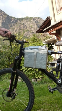

Io con il montaggio posteriore avevo problemi di impennamento su salite oltre il 20% ho risolto montandola sul cannotto e mi trovo molto meglio, tieni conto che la mia è 48V 12AH con misure:23x27x8 devo tenere leggerissimamente la gamba aperta quando pedalo, ma se tu devi montare i pedali più larghi da una parte, non ti darebbe nessun impedimento, ora non ho foto della mia perchè è smontata ma se ti interessa te le posso fornire ti allego una foto della tua con un'idea di massima. all'inizio ero perplesso anch'io poi invece mi sono trovato benissimo.
172,29 KB
fatti non fummo per viver come bruti

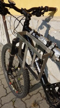

le foto le ho comunque fatte:

Cacchio è acciaio inox??? Quanto pesa l'ambaradam?
tigerputt
Val D'Aosta
44 Messaggi
Inserito il - 13/09/2009 : 07:21:36  Mostra Profilo Invia a tigerputt un Messaggio Privato  Rispondi Quotando
pesa circa 1 kg con le fascie di attacco, ma se hai chi salda l'alluminio risparmi peso, questo era solo per darti un'idea.
e comunque questo fa sia da scatola portabatteria che da portapacchi.
Io penso che con 10kg di batteria a sbalzo dietro anche se con un rinforzo sul telaio che spezza un pò la leva alla prima buca ad alta velocità si rischia poi di fare come fantozzi.Si intende per uso fuoristrada! dove dopo una ripida salita si fa una veloce discesa.
