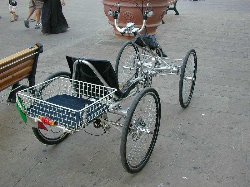

DESMOSEDICI Inserito il - 03/07/2012 : 23:04:30
Qui sotto un progetto simile, una quadbike mbk/bmx con sospensioni indipendenti per ogni ruota
http://www.contesengineering.com/athos.html
GianniTurbo Inserito il - 03/07/2012 : 12:52:09
Io aggiungo che potrebbe essere la concorrente della Renault twizy!!!!
A un decimo del costo.
DESMOSEDICI Inserito il - 03/07/2012 : 11:32:15
Un mezzo alternativo come questo lo sogno da tempo, immagino come sarà facile stivare più batterie aumentando così l'autonomia.
Manca solo la capote e sarebbe perfetta in ogni condizione meteo!
Davvero un ottimo risultato, complimenti!

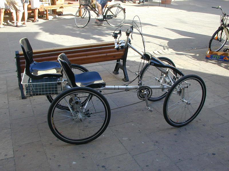

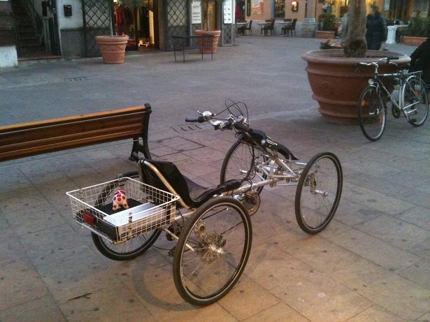

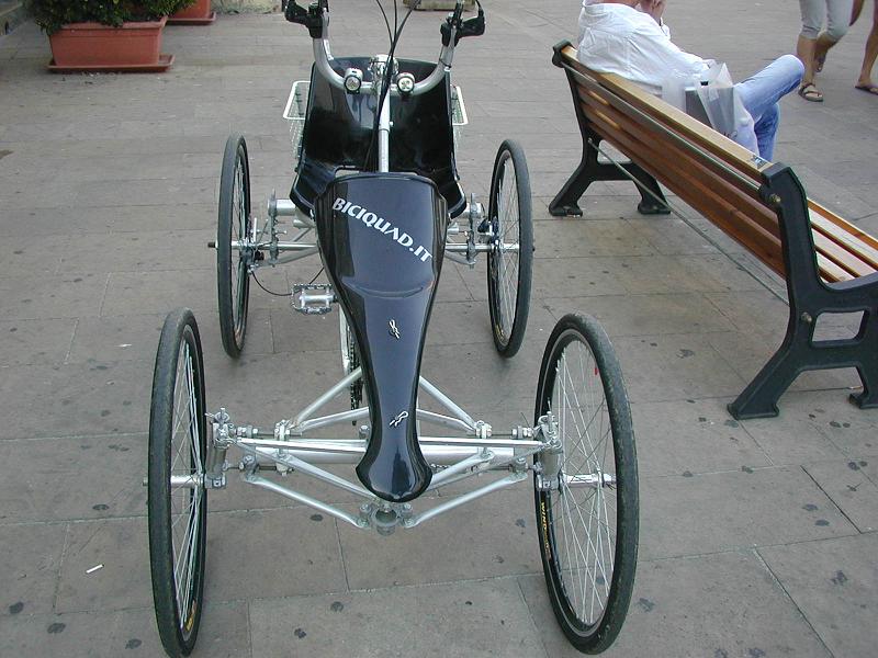

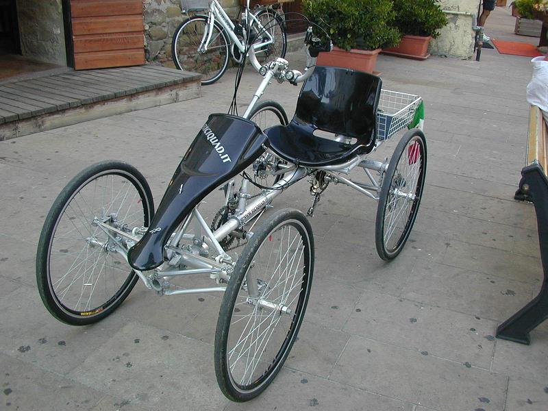

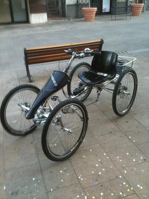

lucio49 Inserito il - 01/07/2012 : 21:59:07
mi appresto alla realizazione di un manuale di costruzione del biciquad con tutte le indicazioni e le tecniche per costrurlo da soli!!!quando è pronto lo comunico agli amici!

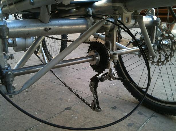

lucio49 Inserito il - 01/07/2012 : 21:55:14
ho fatto l'albero in solo pezzo ,ho guadagnato esteticamente e meccanicamente !!
69,14 KB
65,54 KB
lucio49 ha scritto:
lucio49 ha scritto:
grazieeeeeee!!!!ma sono un imbranato!!!!!!!!!!!!!!!!!!!!!!!!!
finito e marciante ho messo le gomme da downill sono soddisfatto!!

lucio49 Inserito il - 02/03/2012 : 19:19:26

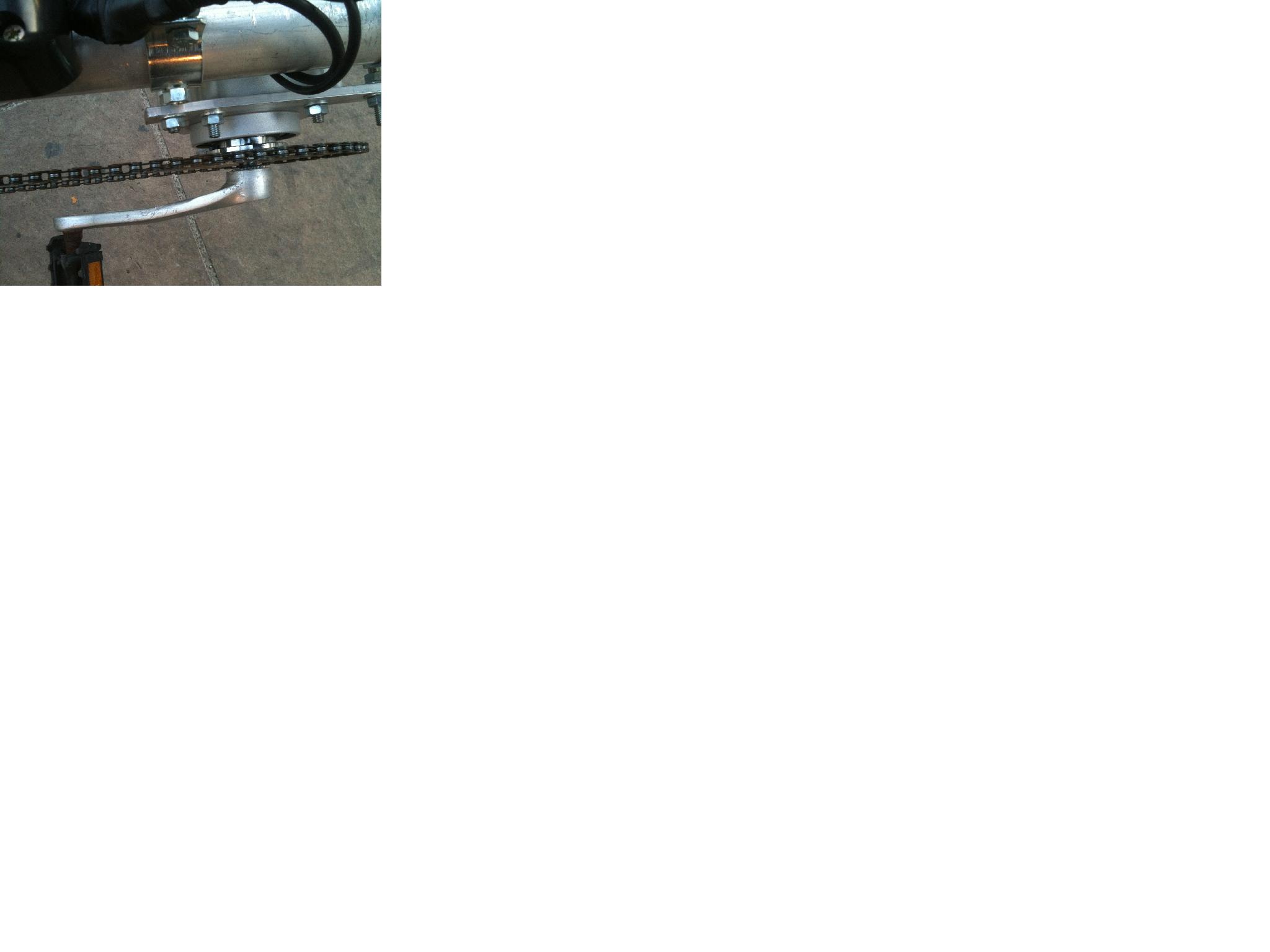

lucio49 Inserito il - 25/01/2012 : 21:24:24
AlexSv ha scritto:
Bella
Vedo che hai trovato l'inghippo, bene !
si alex avevo messo un pedale solidale con la corona ,non considerando la ruota libera ora è tutto ok se vuoi vedere il video della prova vai

AlexSv Inserito il - 25/01/2012 : 20:37:51
Bella

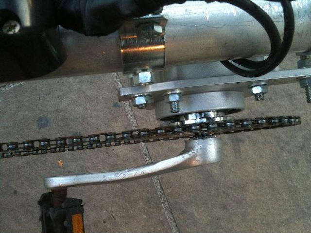

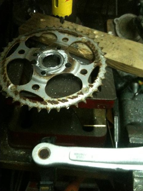

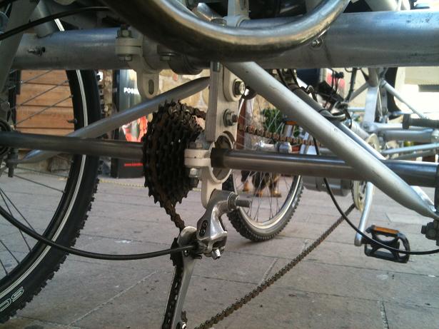

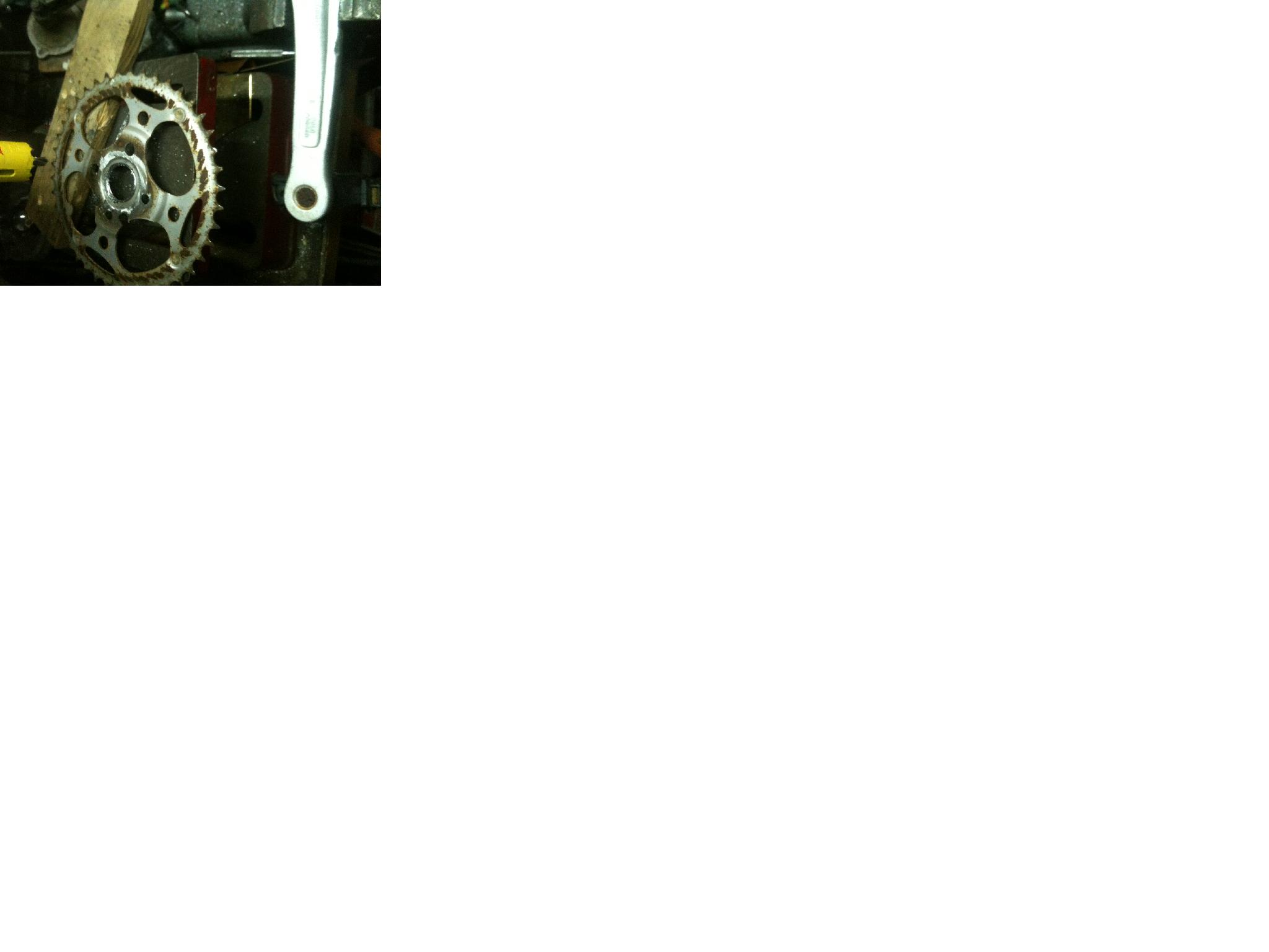

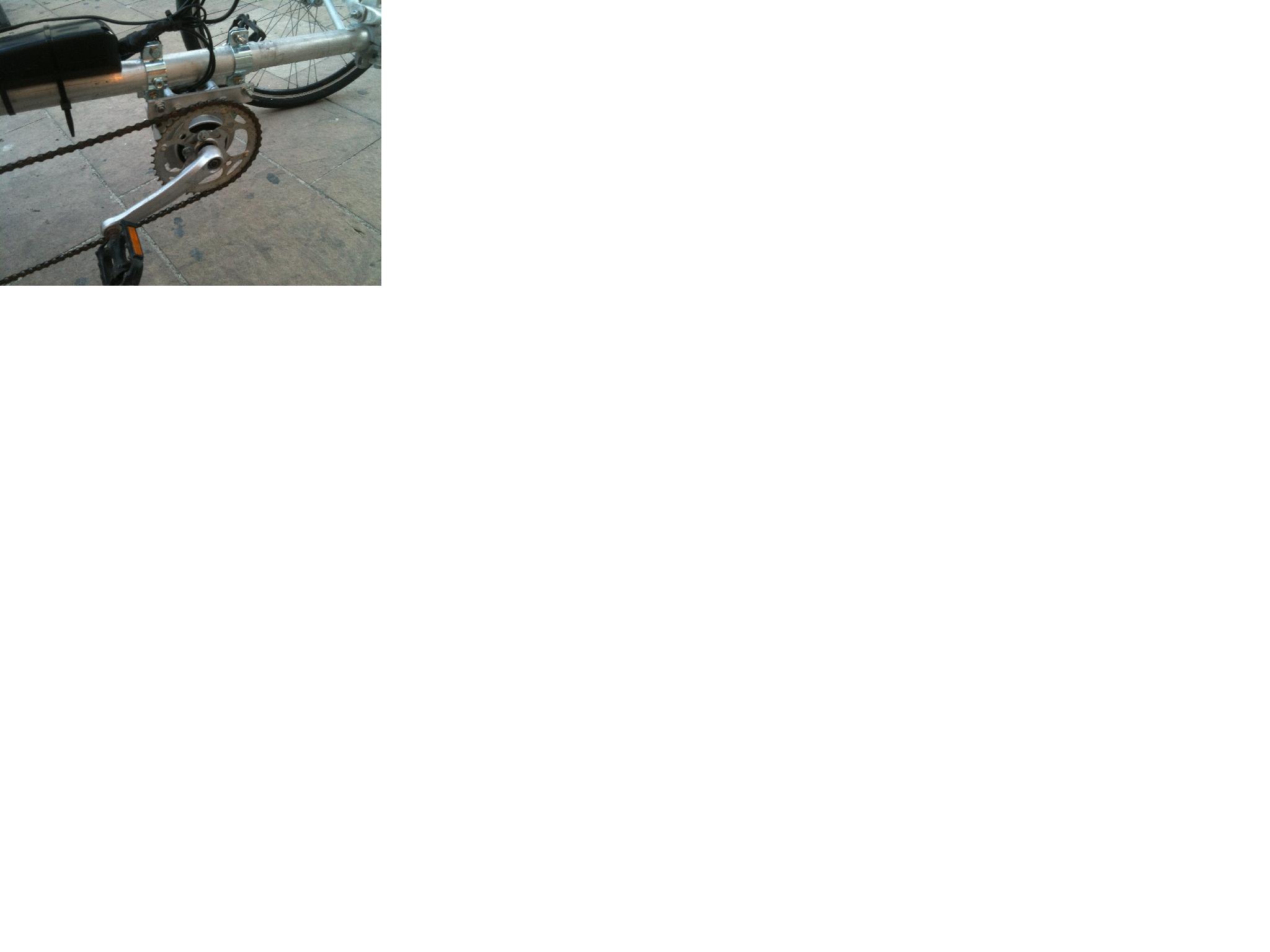

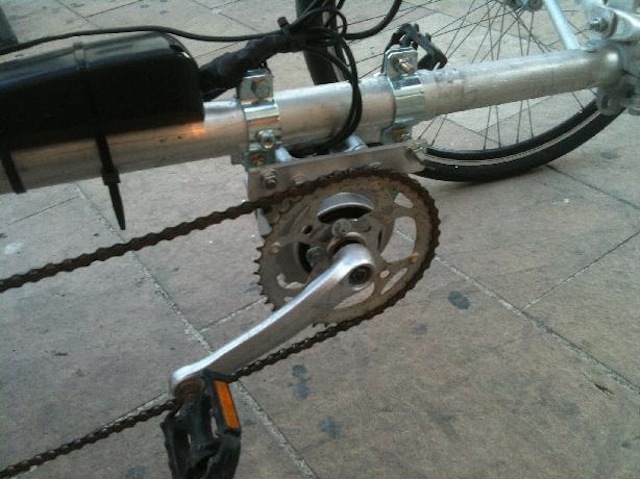

lucio49 Inserito il - 25/01/2012 : 17:12:40
risolto il problema dei pedali che girano.avevo collegato una corona attaccata al pedale ,per questo non poteva andare diversamente ,ho provveduto a staccare corona e pedale ed ora funziona tutto perfettamente!!
99 KB
104,65 KB
101,99 KB

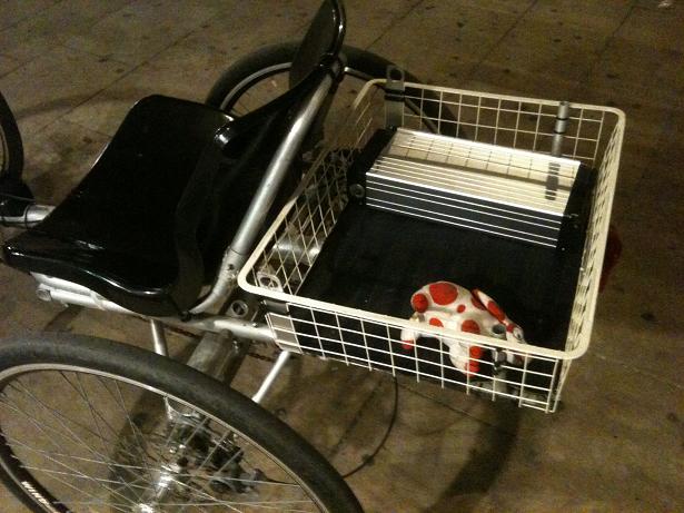

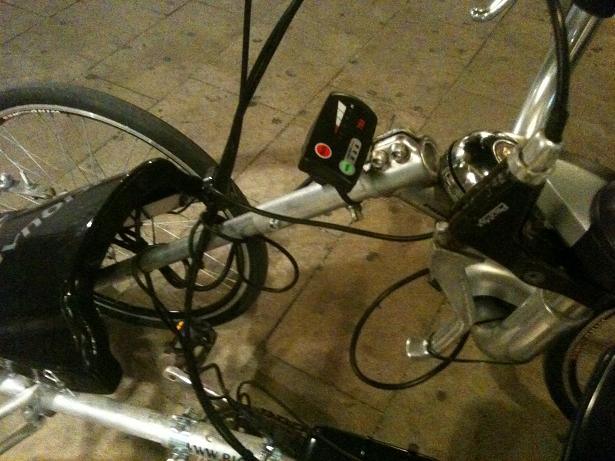

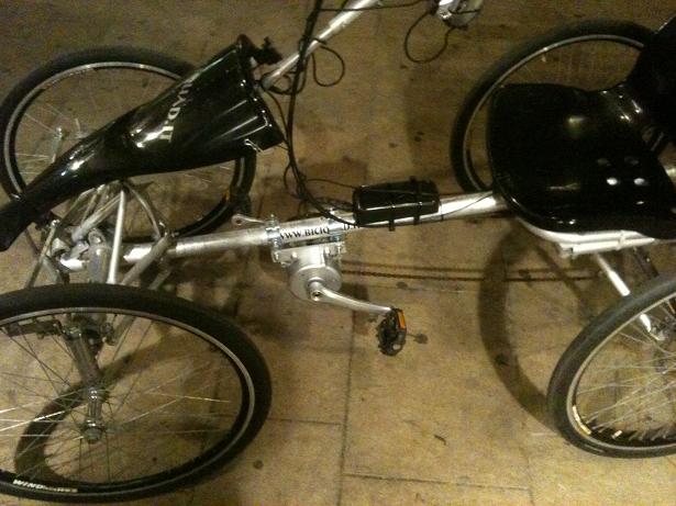

lucio49 Inserito il - 07/01/2012 : 17:22:14
ultime modifiche ,variazioni sullo sterzo
61,1 KB
59,18 KB

lucio49 Inserito il - 07/01/2012 : 17:02:23
tengo a precisare che il mio sedile costa 6 euro
mi sembra che quelli consigliati siano un po costosini,visto i prezzi
dai retta per una divertissement,va bene quello da 6 euro

lucio49 Inserito il - 05/01/2012 : 18:15:22
caro amico mio grazie per la tua aasistenza fattiva e costruttiva ,ti ringrazio di cuore ,senza i tuoi buoni consigli ero veramente perso.
ti allego le prime foto dell'assemblaggio provvisorio che ho fatto per provare , è una grande soddisfazione ,una goduria immensa.
61 KB
64,73 KB
63,06 KB
Ottimo, gli amici del Forum sono qui per condividere problemi e gioie!!!

lucio49 Inserito il - 04/01/2012 : 19:42:34
è partitooooooooo!!!! domani monto il motore sulla bici!!grazie barba senza dì te mi ero pers0 nel niente!!!!!gira che è una bellezza ed è anche silenzioso!!!

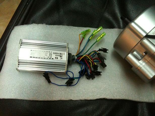

lucio49 Inserito il - 17/11/2011 : 18:39:16
lucio49 ha scritto:
dunque ho cominciato ad assemblare il motore alla centralina e alla batteria,ma nonostante segua i piani che mi hanno inviato non riesco a far girare il motore.allego le foto dei collegamenti accetto tutti i consigli!!!!
84,9 KB
94,15 KB

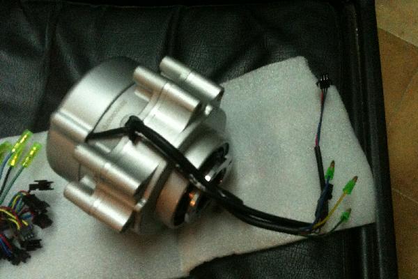

lucio49 Inserito il - 17/11/2011 : 18:25:35

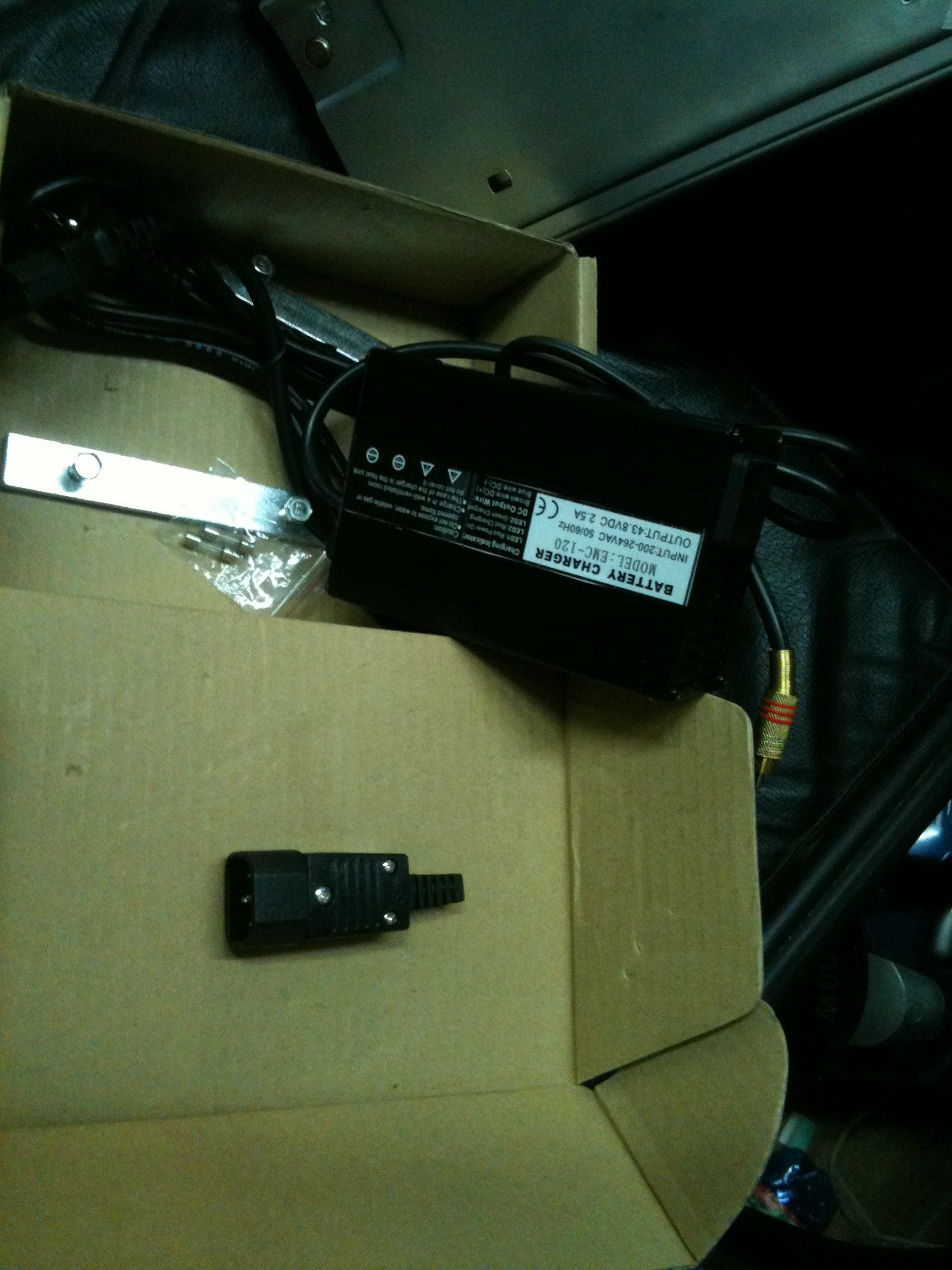

lucio49 Inserito il - 13/10/2011 : 21:28:52
perfetto !!!appena posso muovere il braccioo monto il tutto!!!

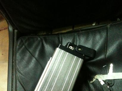

GianniTurbo Inserito il - 13/10/2011 : 20:03:13
Il pin è per caricare, la "spina" per scaricare ovvero verso centralina/motore..
lucio49 Inserito il - 13/10/2011 : 19:36:00
Verissimo Gianni, il problema è che se esiste un solo connettore sulla batteria per caricare e scaricare bisogna prestare attenzione alla piedinatura per non bypassare il BMS in ricarica.
nella batteria ci sono 2 connettori uno pin e uno spina

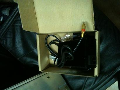

lucio49 Inserito il - 13/10/2011 : 16:53:26
lucio49 ha scritto:
Per quello che ho visto e che mi hai spiegato penso che ti abbiano mandato una batteria con ingresso caricatore non compatibile con la spina del caricatore, forse non ne avevano, e ti hanno inviato a parte una spina per fare la modifica.
Secondo me devi tagliare il cavo di uscita del caricatore e (rispettando ovviamente le polarità) montare la spina che ti hanno inserito nel pacco.
PS) Se la presa sulla batteria è unica per l'uscita e la ricarica, devi collegare la nuova spina in modo tale che la corrente del caricatore passi attraverso il BMS e non vada direttamente al positivo e negativo della batteria.
Vediamo se qualche utente che ha avuto modo di aprire queste batterie sa darci una dritta sui poli da usare.
28,48 KB
come vedi dalla foto il caricabatteria ha il pin di ricarica come quello della foto,quindi non è sbagliato, le prese sembrano un altro ingresso forse può essere ricaricato in due modi.
25,69 KB

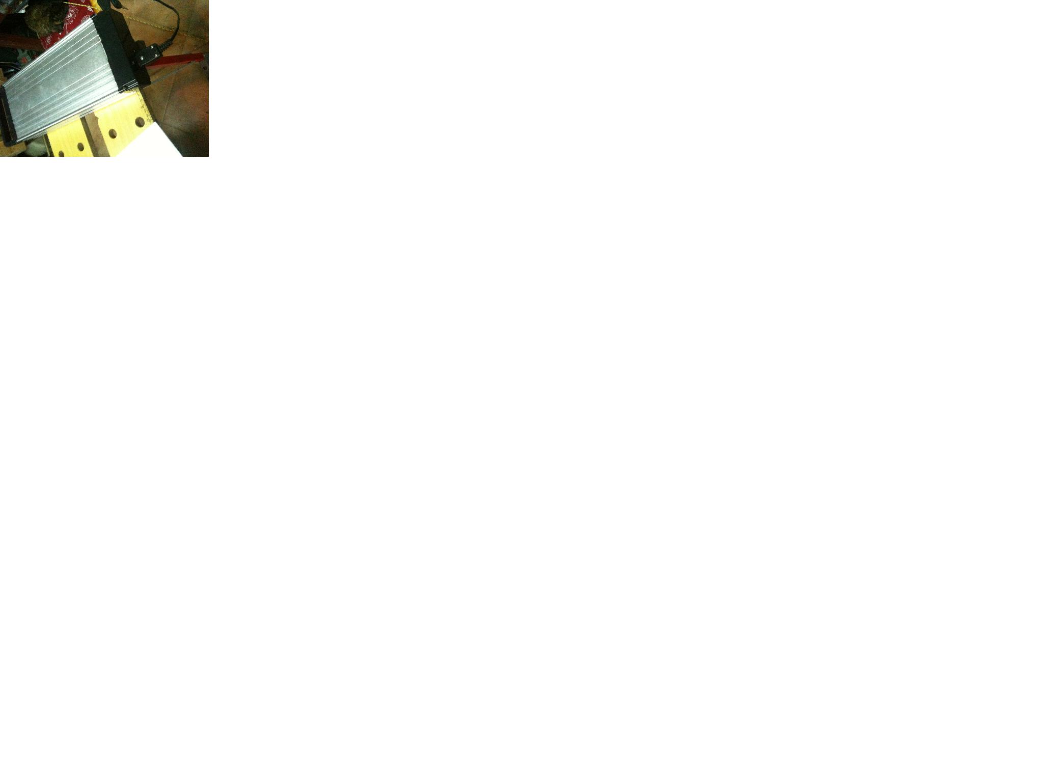

lucio49 Inserito il - 13/10/2011 : 16:50:32
28,48 KB

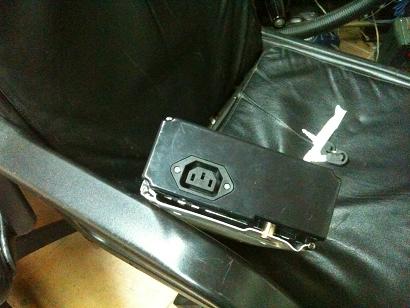

Barba 49 Inserito il - 13/10/2011 : 15:08:02
GianniTurbo Inserito il - 13/10/2011 : 14:51:29
quel connettore anche se è uguale ai connettori pc 220 AC nella bici è usato per la corrente continua....
Barba 49 Inserito il - 13/10/2011 : 14:24:36

ti invio alcune foto del pacco batteria che ho acquistato da bms,non capisco perchè ha un ingresso a 220 volt sulla scatola,e un carica batteria con un uscita pin,inoltre nella scatola del caricabatteria c'è una presa che va bene perl'ingrsso a 220,non capisco a cosa serve visto chr per caricare la batteria serve il caricabatteria .
mi puoi aiutare.

lucio49 Inserito il - 23/06/2011 : 18:43:21
Se non hai fretta e acquisti celle che si possono saldare "in casa", cioè già dotate di terminali, puoi cimentarti ad assemblare la batteria in modo da costruirla della forma che desideri.
Se invece non hai tempo (devi ordinare quasi certamente in Cina) e voglia, rivolgiti ad uno dei venditori italiani di batterie pronte.
come avevo detto all'amico barba inserisco le foto della centralina e del motore se qualche amico conosce il tipo di centralina e sa spiegarmi i collegamenti al motore, alla batteria e ai sensori
58,53 KB
47,64 KB
