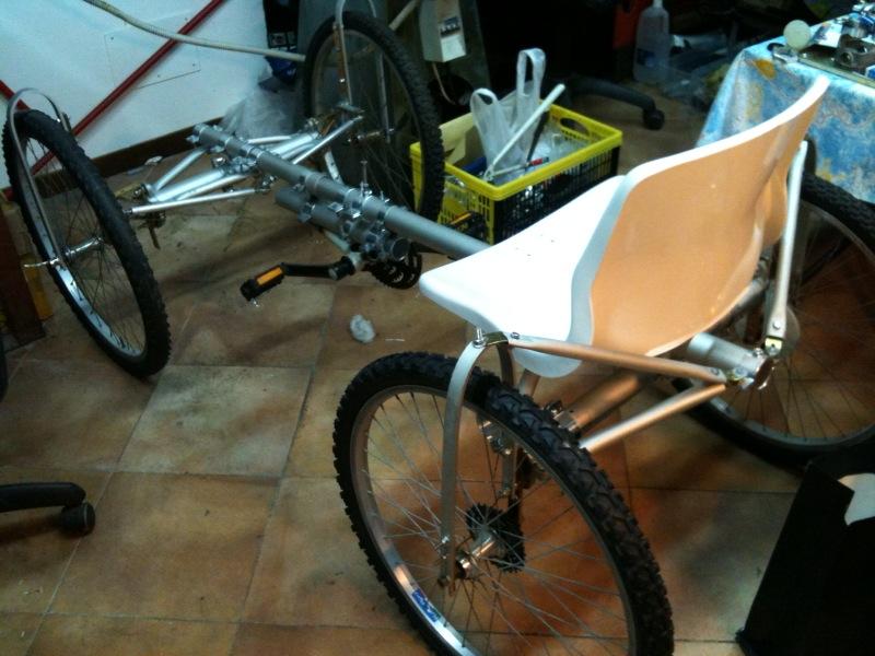

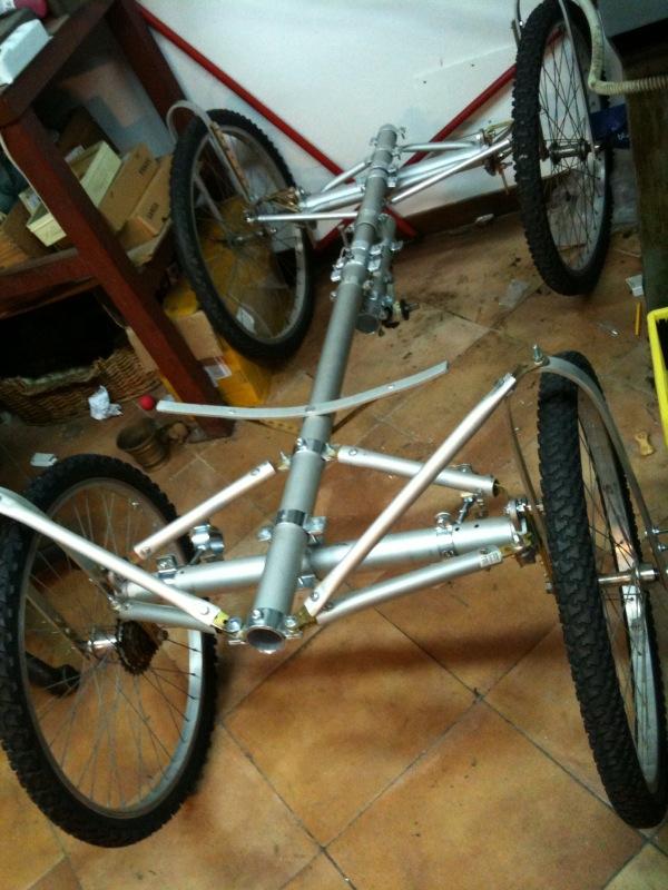

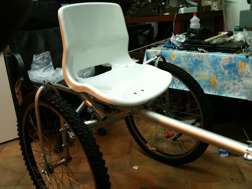

cerco di mettere le foto on line ,costruirla è facile basta un po di manualità ,i pezzi si trovano facilmente ,farò un elenco di quello che serve appeno ho finito,ora provo a mettere delle foto
lucio49
183 Messaggi
Inserito il - 23/03/2010 : 11:27:43  Mostra Profilo  Visita l'Homepage di lucio49 Invia a lucio49 un Messaggio Privato  Rispondi Quotando
68,85 KB
Te ne sarei grato

le prime foto danno un ottima impressione!! Veramente interessante. Se il progetto è stabile e funzionante (ed economico), te lo copierò sicuramente!! (sempre se non riesco a prendermi una 600 elettrica! ;) http://www.jobike.it/forum/topic.asp?TOPIC_ID=6357)
E aggiungerò la carena. Vi invidio tantissimo a voi che avete una buona abilità manuale meccanica.
Mi piacerebe vedere un altro po di foto, sopratutto da distante di tutto il lavoro nell'insieme. Peccato che toscana è lontana... Sennò io ti davo una mano ad elettrificarla e tu mi aiutavi a costruire la mia! ;)
Secondo te quanto peso può reggere?

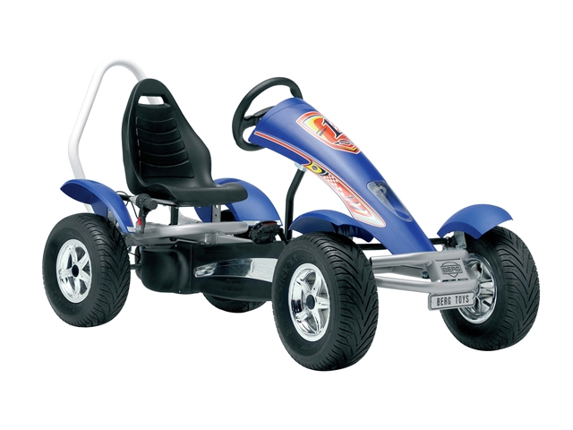

io ho sempre sognato questo
116,96 KB
gip_mad
705 Messaggi
Inserito il - 23/03/2010 : 17:59:44  Mostra Profilo  Visita l'Homepage di gip_mad Invia a gip_mad un Messaggio Privato  Rispondi Quotando
Fichissimo!! Sarebbe bello costruire giocattoli open source...

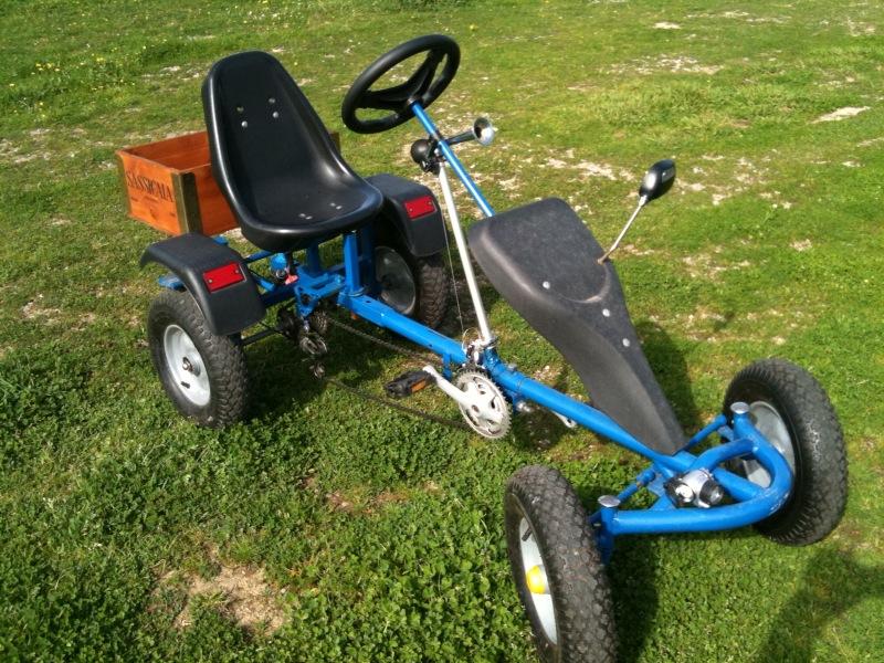

io ho un kart pedali così
123,44 KB
115,98 KB

penso che fino a 100 kg nn ci siano problemi,io peso 95 kg e mi tiene benissimo

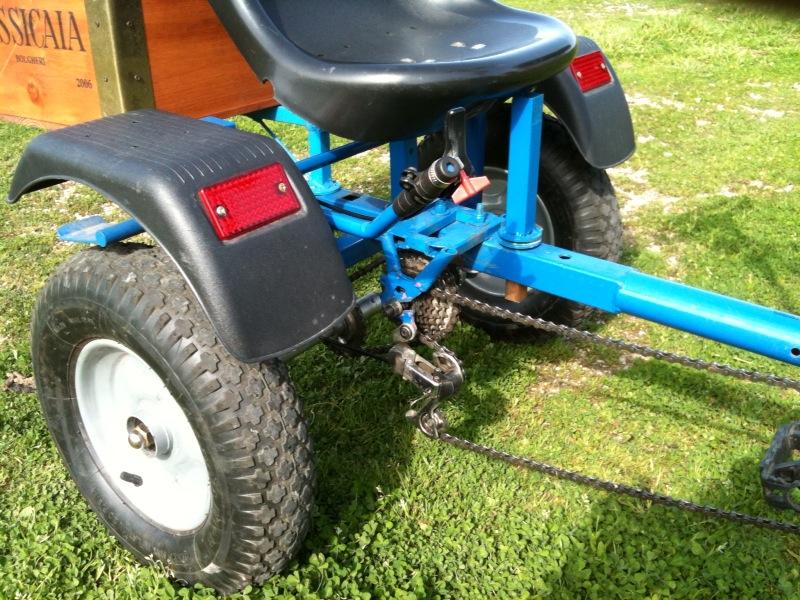

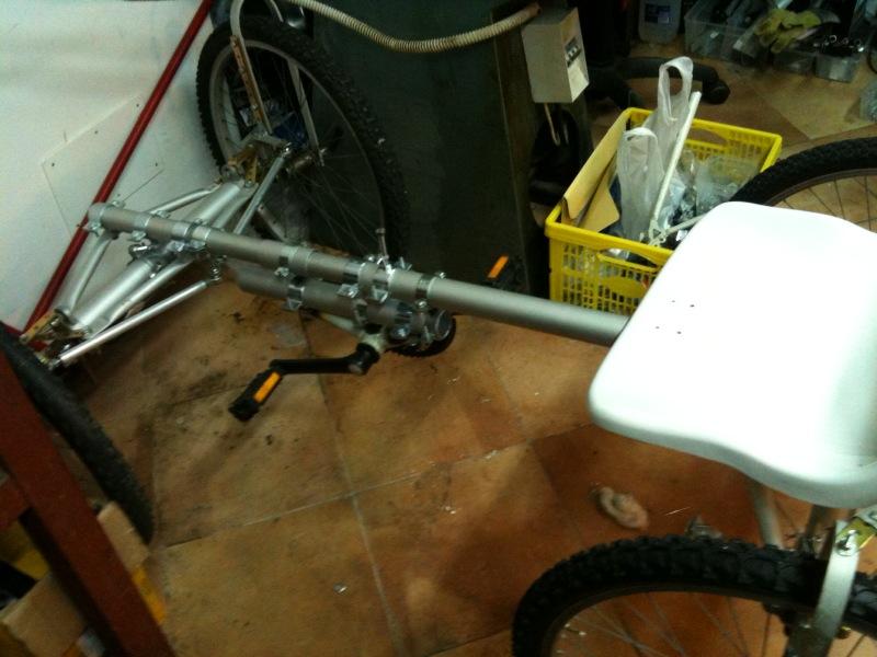

ancora qualche foto del mio pedal quad
76,73 KB
69 KB
59,65 KB

Grande! Ma i pedali non è più comodo se li metti più in alto e guidi più sdraiato? Come farai la trasmissione alle ruote dietro?

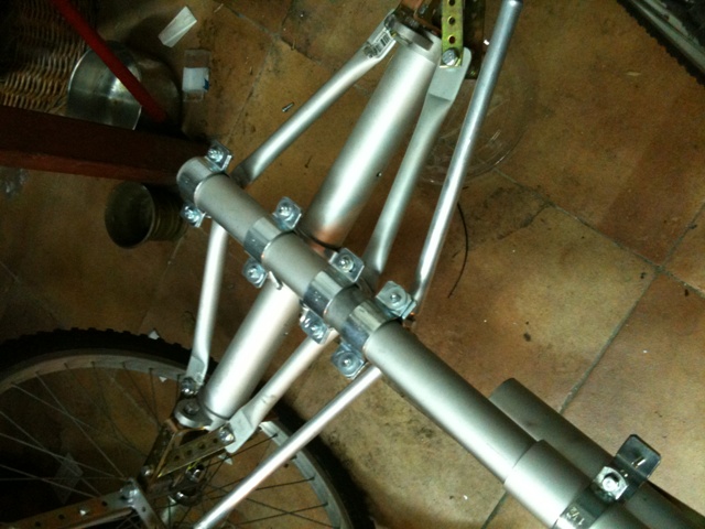

Che tubo portante hai utilizzato?
Come hai fatto a piegare così bene i sostegni parafanghi delle ruote?
Quei tubi in diagonale con inserite le barrette preforate come hai fatto a schiacciarli così bene?
Dove li hai presi tutti questi materiali?
lucio49
183 Messaggi
Inserito il - 23/03/2010 : 23:10:06  Mostra Profilo  Visita l'Homepage di lucio49 Invia a lucio49 un Messaggio Privato  Rispondi Quotando
domani metto qualche particolare, per schiacciare i tubi basta una morsa,la trasmissione la faccio con un tubo di acciaio inox con flangiato in finale il pacco pignoni e il deragliatore sulla destra e sulla sinistra una moltiplica che trasmette il moto alle ruote.Il tubo è un montante di scaffale ikea (ho notato che è di ottimo duralluminio )inoltre i tubi entrano uno dentro l'altro perfettamente e permettono di fare un mezzo smontabile . Gli attacchi di alluminio,fanno parte dello scaffale,ma sono perfetti per tenuta e per tenere i cuscinetti dell'asse.Per quanto riguarda i sostegni delle ruote basta prendere le estremità di un pezzo di alluminio o di acc inox (meglio) e girarlo su un tubo tondo del diametro dell'asse delle ruote fissato ad una morsa ,comunque ricordatevi che io sto sperimentando una mia idea ,e le modifiche sono all'ordine del giorno,come le soluzioni migliori trovate via via
Luciano

ho provato a mettere i pedali più alti,sarebbe stato un lavoro anche più pulito,ma ti giuro che per uno della mia età è molto scomodo è meglio stare seduti con la vita appoggiata bene,si spinge bene senza fatica

aspes
1334 Messaggi
Inserito il - 24/03/2010 : 10:35:38  Mostra Profilo Invia a aspes un Messaggio Privato  Rispondi Quotando
Complimenti,
mi è venuta voglia di farmi un mezzo del genere!
Ma è previsto con il codice della strada un mezzo così autocostruito?
Mi sembra di vedere che non avrebbe le sospensioni, e questo non fondamentale su un mezzo a tre ruote, diventa critico su uno a quattro ruote,
ti potresti trovare in situazioni che non appoggia una delle quattro ruote a terra.
Per semplificare la soluzione del problema, potresti fare come fanno nei trattori, che non hanno sospensioni,
hanno l'assale anteriore che ruota attorno ad uno snodo, in modo di potersi inclinare a secondo dell'inclinazione diversa fra asse anteriore e asse posteriore.

se fate caso alle foto,dove sono i pedali c'è una giunzione con un bulone che non stringe,ma passa dentro un buco lasciando le ruote davanti e quelle dietro libere di ruotare una coppia a destra e una a sinistra ,montante della parte anteriore che tiene il volante e basta,essendo più piccolo entra dentro quello posteriore che è di una misura precisa per accoglierlo.

oggi ho cominciato a fare l'albero delle pulegge seguiranno foto!!

per i particolari li petterò on line al più presto,aspettavo di finire l'albero di motore.
