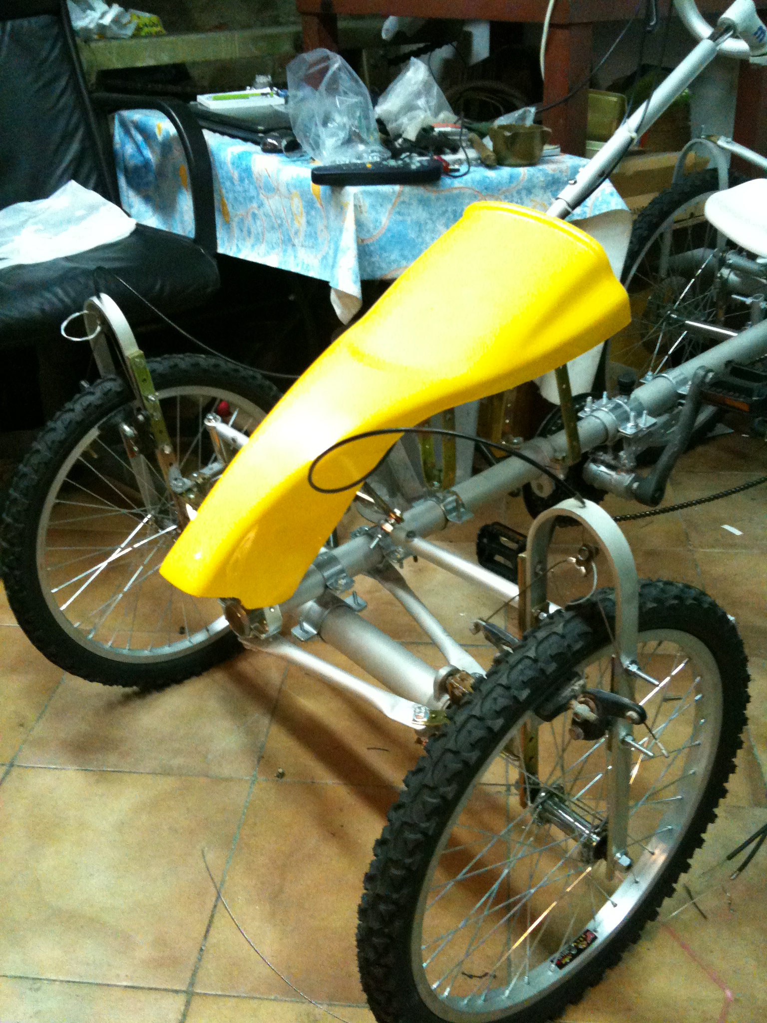

lucio49
183 Messaggi

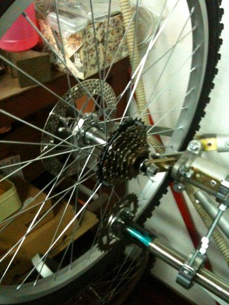

Inserito il - 05/05/2010 : 22:10:18  Mostra Profilo  Visita l'Homepage di lucio49 Invia a lucio49 un Messaggio Privato  Rispondi Quotando
continua la costruzione e le modifiche

lucio49 ha scritto:
ho trovato i tubi e i raccordi da go kart
1190,91 KB
haggard
122 Messaggi
Inserito il - 18/05/2010 : 23:13:34  Mostra Profilo Invia a haggard un Messaggio Privato  Rispondi Quotando
il lavoro è davvero bellissimo...
la mia domanda è questa: se c'è bagnato in terra non prendi un sacco di acqua?
certo è che forse dei parafanghi tradizionali non farebbero il lavoro... è solo un pensiero il mio... sarebbero utili come dei pannelli sul quarto interno della ruota, quello più rivolto verso il conducente... spero di spiegarmi...
Francesco

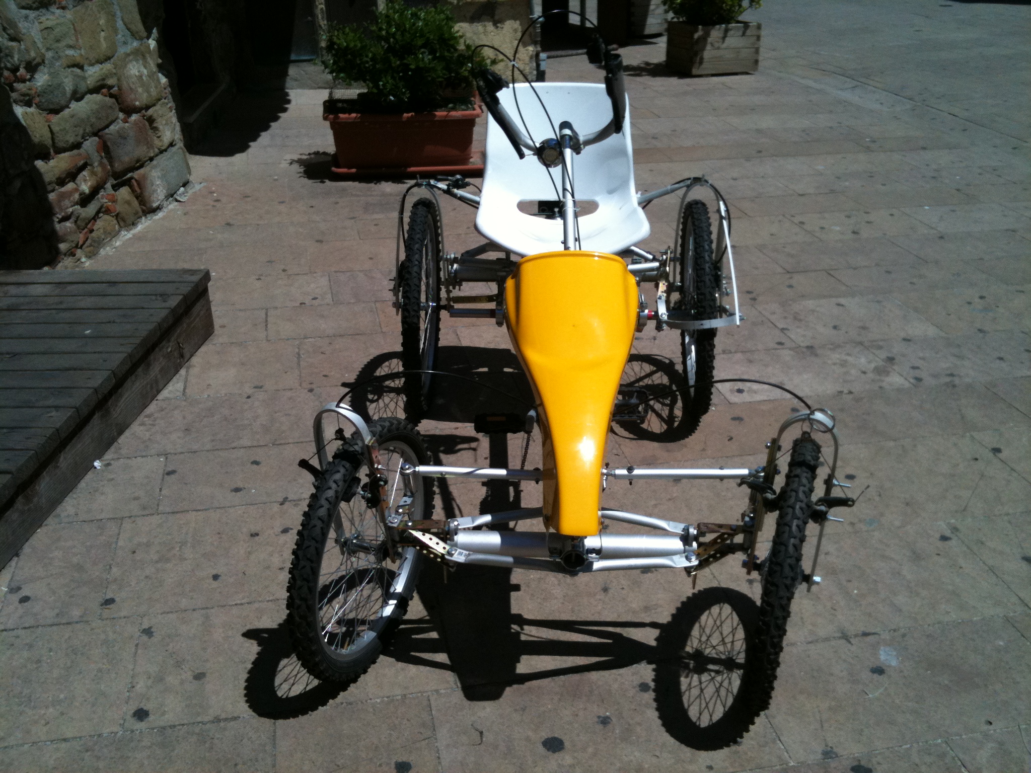

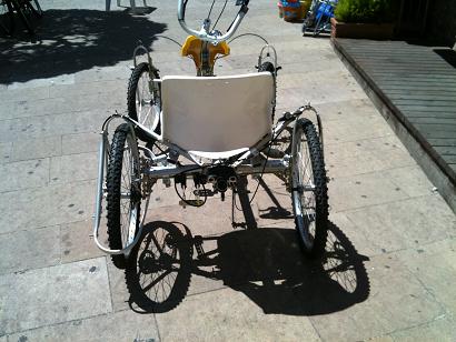

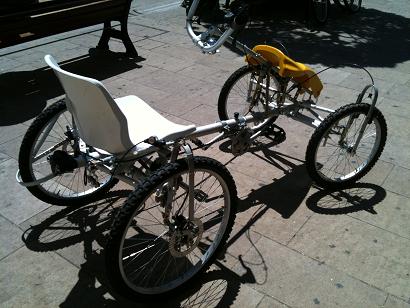

lucio49
183 Messaggi
Inserito il - 19/05/2010 : 22:35:39  Mostra Profilo  Visita l'Homepage di lucio49 Invia a lucio49 un Messaggio Privato  Rispondi Quotando
quasi finito
va come una scheggia

hai ragione,ma io penso di usarlo solo con il tempo bello!!!E poi tutto si può fare no? in seguito possomanche aggiungere dei parafango.

lucio49
183 Messaggi
Inserito il - 24/06/2010 : 11:25:27  Mostra Profilo  Visita l'Homepage di lucio49 Invia a lucio49 un Messaggio Privato  Rispondi Quotando

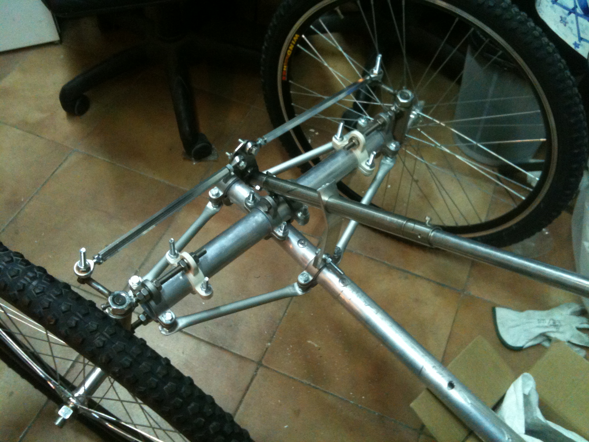

dunque questo,è il mio prototipo,ho già progettato il prossimo con motore e pedalata assistita.
Ho riscontrato i difetti del primo mezzo che naturalmente saranno eliminati.se qualcuno ha un idea di come fare una scatola dello sterzo leggera gli sarei grato se mi mandasse un idea.comunque
per il primo esdperimento sono particolarmenete soddisfatto e mi sono divertito come un matto a fare questo mezzo.
aspetto consigli se qualcuno ne ha
Luciano

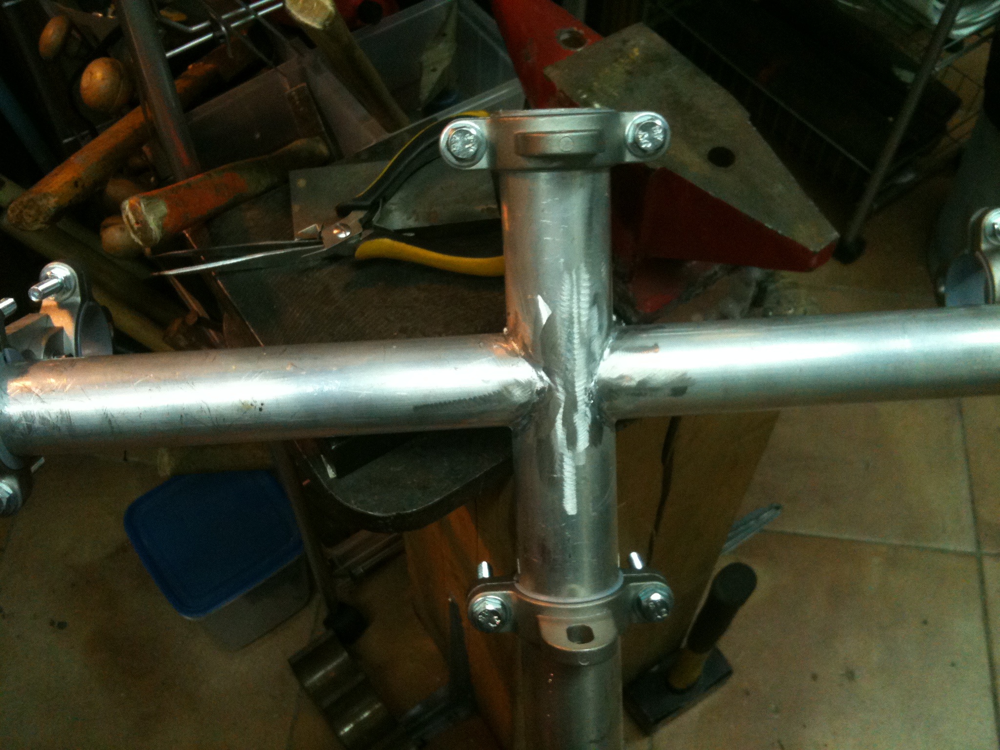

Inserito il - 05/09/2010 : 22:25:49  Mostra Profilo  Visita l'Homepage di lucio49 Invia a lucio49 un Messaggio Privato  Rispondi Quotando
CONTINUA LA COSTRUZIOE OGGI HO INIZIATO IL MODELLO 2 DEL MIO BICIQUAD!!!
SALDATURE FATTE CON IL DURAFIX SU ALLUMINIO MITICHE!!!!!
Inserito il - 05/09/2010 : 23:34:28  Mostra Profilo Invia a Barba 49 un Messaggio Privato  Rispondi Quotando
Ciao Lucio, complimenti: ti spiace spiegare un pò meglio questa tecnica!

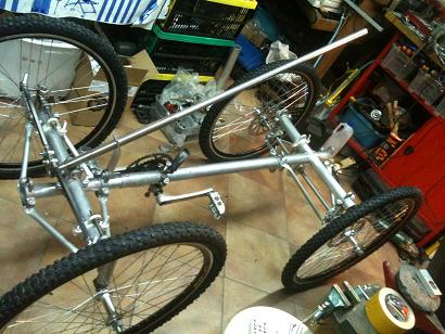

lucio49
183 Messaggi
Inserito il - 02/12/2010 : 11:12:24  Mostra Profilo  Visita l'Homepage di lucio49 Invia a lucio49 un Messaggio Privato  Rispondi Quotando
metto le prime foto del modello 2 ,il primo non so se l'ho detto , me lo hanno rubato a settembre,era proprio piaciuto tanto comunque ecco qua biciquad 2 in costruzione

Inserito il - 03/12/2010 : 10:39:22  Mostra Profilo  Visita l'Homepage di lucio49 Invia a lucio49 un Messaggio Privato  Rispondi Quotando

Ma sarà vero che è cosi semplice usarlo? C'è qualche esperto di metalli/saldature che può dare una valutazione?

ciao atutti ,di questo durafix vi dico che è una ganzata ,ho mandato un video al'amico barba di una prova fatta da me in laboratorio e se qualcuno lo vuole glielo mando al suo indirizzo ,perchè mi sembra che qui nel forum non sia possibile mandare filamati.
La bici me l'hanno rubata a settembre, e penso che sia andatain germania,troppi tefeschi ci ahnno fatto all'amore durante l'estate,anche io pensavo a un dispetto ,ma abbiamo cercato ovunque nella zona ,di solito le bici prese per un giro dai ragazzi finiscono in mare ,ma la mia è stata pres sotto le finestre di camera mia nel cortile privato.Comunque io ne ho fatta un altra alla barba di quei bastardi!!!!

metto altre foto della nuova bici!!
Mario Sol
706 Messaggi
Inserito il - 06/12/2010 : 07:38:01  Mostra Profilo Invia a Mario Sol un Messaggio Privato  Rispondi Quotando
complimenti per la realizzazione ricorda il quadriciclo francese qbx
vorrei fare una domanda: quegli elementi con i quali i fuselli delle ruote anteriori sono fissati alla parte del telaio orizzontale come si chiamano, e dove potrei cercarne?
scott diy urban cargo
optima stinger 20-02-2003
brompton M6l 07-09-2009
myzigo x2 02-11-2009
maxpoz
1129 Messaggi
Inserito il - 06/12/2010 : 08:58:02  Mostra Profilo Invia a maxpoz un Messaggio Privato  Rispondi Quotando
Se posso farti un'osservazione...alla tua splendida realizzazione....
non mi piacciono tutti quei bulloni extralunghi.
Ma tutti quegli agganci dei tubi dove li prendi, anche quei dadi lunghi?
Ma ancora è in costruzione!!!!!! i bulloni devono essere tagliati,le barre filettate devono essere coperte con dei tubetti di plastica alcune parti devono essere verniciate,ecc ecc dammi il tempo di finire!!!!poi vedrai che ti piacerà il totale!!!
