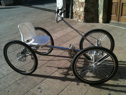

lucio49
183 Messaggi

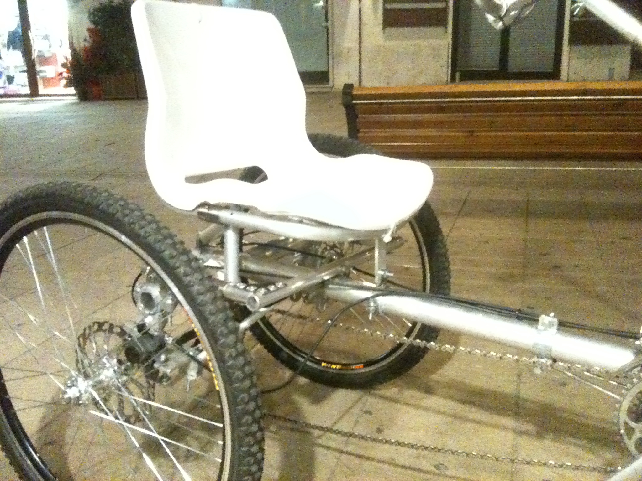

Inserito il - 29/12/2010 : 00:05:06  Mostra Profilo  Visita l'Homepage di lucio49 Invia a lucio49 un Messaggio Privato  Rispondi Quotando
40,89 KB

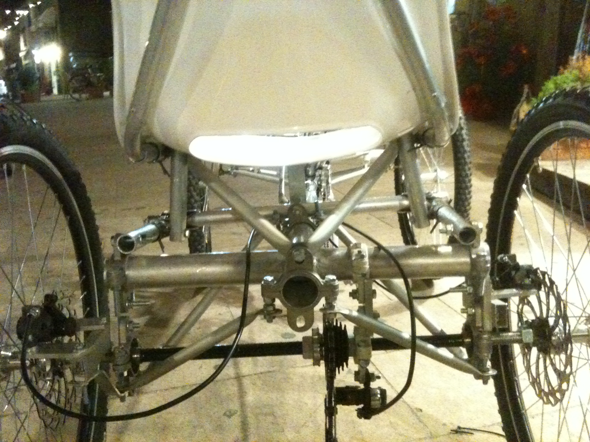

lucio49
183 Messaggi
Inserito il - 29/12/2010 : 00:16:37  Mostra Profilo  Visita l'Homepage di lucio49 Invia a lucio49 un Messaggio Privato  Rispondi Quotando
36,04 KB
L'ho finito stasera,non ho retto e sono andato a provarlo 29kg e fila come un treno ,ci metterò il motore quanto prima, ma per ora va bene anche così.è molto divertente
2436 Messaggi
Inserito il - 29/12/2010 : 01:58:37  Mostra Profilo  Visita l'Homepage di AlexSv Invia a AlexSv un Messaggio Privato  Rispondi Quotando
Bellooooooooo voglio farci un giro !!!
Mario Sol
706 Messaggi
Inserito il - 29/12/2010 : 13:01:35  Mostra Profilo Invia a Mario Sol un Messaggio Privato  Rispondi Quotando
lucio sei un mito c'è poco da fare, questo se te lo fai fregare sei imperdonabile....

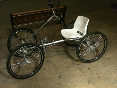

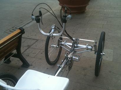

lucio49
183 Messaggi
Inserito il - 29/12/2010 : 17:49:06  Mostra Profilo  Visita l'Homepage di lucio49 Invia a lucio49 un Messaggio Privato  Rispondi Quotando
29,22 KB
32,4 KB
Queste sono altre foto ,ho messo anche un video su you tube

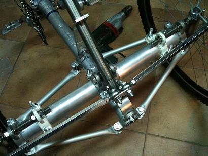

lucio49
183 Messaggi

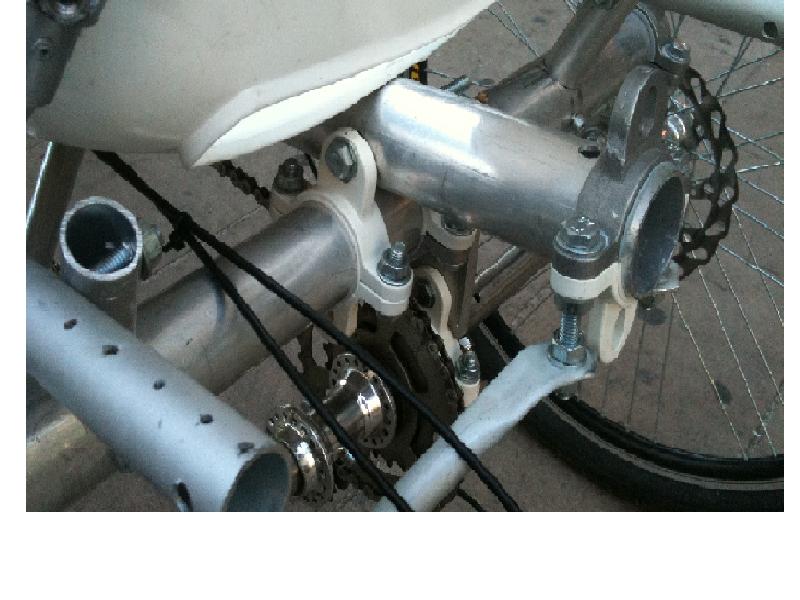

Inserito il - 03/01/2011 : 21:36:17  Mostra Profilo  Visita l'Homepage di lucio49 Invia a lucio49 un Messaggio Privato  Rispondi Quotando
lucio mi fai crepare di invidia, ma non smetto di sperare nel tuo Buon Cuore per il manualetto su come realizzarlo da soli....
intanto guardati questi particolari dell'ultime modifiche,poi se decidi di farlo ti aiuto senz'altro
1371,93 KB
1470,46 KB

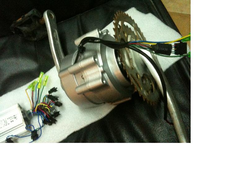

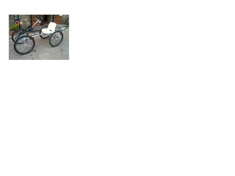

Inserito il - 31/05/2011 : 20:09:11  Mostra Profilo  Visita l'Homepage di lucio49 Invia a lucio49 un Messaggio Privato  Rispondi Quotando
vi metto le ultime foto del mio ultimo biciquad mi è arrivato anche il motore ,ma ora sono un po impegnato con il lavoro non so quando lo monterò e sopratutto se l'am
29,65 KBico barba mi da una mano !!!!
Bobzilla
2466 Messaggi
Inserito il - 02/06/2011 : 06:30:06  Mostra Profilo Invia a Bobzilla un Messaggio Privato  Rispondi Quotando
Bellissima Lucio,ho fatto i complimenti dell'opera anche parlando con Barbix per telefono(il buon Marsigli).
Cavolo...quelle saldature
Ma guarda un po se uno si deve eccitare per delle saldature
Gli avrei messo un sediletto da kart (ergonomico + sostegni laterali) e via verso la perfezione,certo dipende dalla destinazione d'uso.
Nella mia indole contorta c'é sempre l'animo corsaiolo,il tuo bi-quad non é stato pensato per quello ma per fare dribbling alla fauna di Castiglione

Grazie per i complimenti!!l'idea del sedile da kart mi era venuta,ma poi all'ikea ho trovato questo sedile per 6 euro e non ho resistito.
a proposito le saldature sull'alluminio le ho eliminate,ho fatto tutto con i supporti e buloni da 8mm
ho cambiato le gomme e ho messo quelle da strada,tutti dicevano che c'era differenza,be io tutta questa differenza non l'ho trovata,va bene ed è leggera sia con le gomme da mbt che da strada,con quelle da strada rimbalza,a settembre dopo la stagione monterò il motore al posto del movimento centrale,se Sergio mi aiuta!!con i collegamenti,anche se il cinese mi ha mandato tutto il manuale del motore!!devo studiarlo un po,ma ora non ho tempo!!

a proposito nella foto per gli amici questo è il motore movimento centrale da 250 watt e 36volt che devo montare sul mio biciquad
67,31 KB
Inserito il - 09/06/2011 : 18:39:54  Mostra Profilo Invia a Barba 49 un Messaggio Privato  Rispondi Quotando
Se non hai fretta e acquisti celle che si possono saldare "in casa", cioè già dotate di terminali, puoi cimentarti ad assemblare la batteria in modo da costruirla della forma che desideri.
Se invece non hai tempo (devi ordinare quasi certamente in Cina) e voglia, rivolgiti ad uno dei venditori italiani di batterie pronte.
