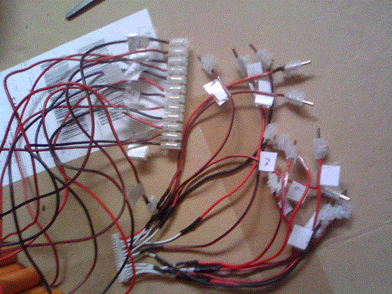

aggiungo foto del multiconnettore femmina ed i maschi
staccabili singolarmente, numerati,
che ho aggiunto per evitare di smontare ogni volta
la batteria e controllarla di tanto in tanto, e bilanciando singolarmente ogni tanto le 3 non perfette.
forse dovevo comprare i connettori quelli verdi
tipo mammut su internet piu` di qualita`.
l`unico dubbio: non so se fa differenza nella scarica:
che le celle rimpiazzate sono saldate con fili anzicche dalla lametta completa.
saluti.

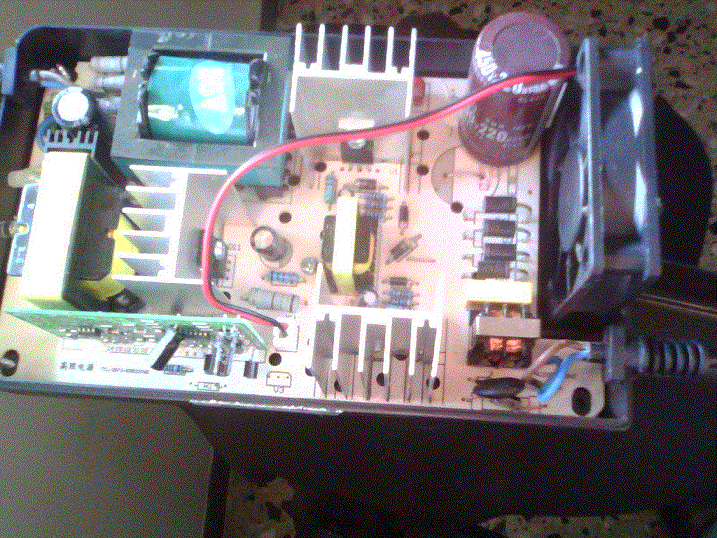

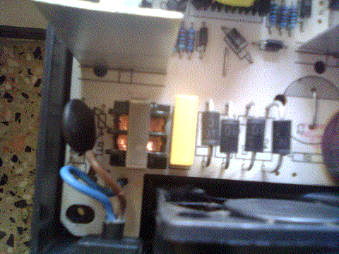

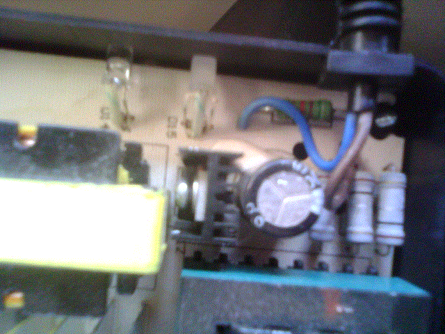

aggiungo: potete dirmi perfavore se il mio caricabatteria (smart)
ha il trimmer di regolazione ah?
foto:
212,52 KB
141,51 KB
89,78 KB
Barba 49 Inserito il - 03/03/2013 : 12:11:35
Non puoi caricare quattro celle soltanto e sperare che il BMS da 12 celle lavori, non avrai nessuna equilibratura in quel modo, e rischierai solo di danneggiare le celle.
Anche caricare una cella alla volta è improponibile, dovresti possedere un caricatore da una sola celle adatto al Litio, altrimenti non fa il passaggio da CC a CV e le celle soffrono e non si ricaricano correttamente.
Smonta il caricatore e vedi se la corrente è regolabile, la porti a 3A (0,1C) e vedrai che il BMS lavorerà correttamente.

Per caricare le batterie devi collegare il caricatore originale al BMS, se carichi 4 celle per volta come fai a bilanciarle???
Devi vedere se il tuo caricatore da 36V ha i trimmer di regolazione della corrente e della tensione, se lo apri lo vedi subito...

zeccato Inserito il - 17/02/2013 : 10:06:12
Grazie, anche io pensavo di non complicare la vita,
allora saldo 13 filini in parallelo con multipresa a tappo,
per controllare le celle singole esternamente sensa aprire
la batteria.
il bsm penso funziona bene.

zeccato Inserito il - 17/02/2013 : 09:36:14
pensavo che per caricare con un caricatore da modellismo
dovevo staccare il bsm. dunque puo` rimanere giusto?
poi non intendevo staccare il bsm dalla scheda,
ma da un`altra in parallelo a ponte,
lunedi` la apro.
posso saldare i 13 filini direttamente al bsm? con una nuova
presa con 13 fili esterna allungando i fili?
il bsm e incollato alla batteria?

zeccato Inserito il - 16/02/2013 : 10:44:59
pensavo di fare cos1`:
multiconnettore originale bsm attaccato e incollato,
taglio i 13 fili poco sotto,
poi saldo un`altro multiconnettore maschio e femmina,
stacco bsm dalle celle, ma connesso - e +,
carico dalla nuova multipresa,
finita carica , stacco caricatore e riattacco bsm.
posso farlo? anche se il bsm e` sempre collegato con + e -?

zeccato Inserito il - 15/02/2013 : 16:59:20
devo togliere il bsm prima di trovare il parallelo difettoso?
siccome ho intenzione di comprare un caricatore
bilanciatore tipo modellismo, quando apro la batteria,
mi consigli di tagliare i 13 fili provenienti dalle celle
e saldare connettori pc 20pin circa maschio e femmina,
cosi` stacco bsm e carico?
e controllo dall`esterno lo stato delle celle?
