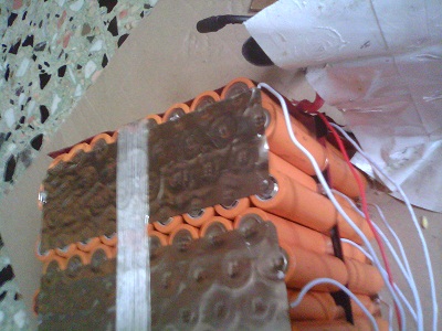

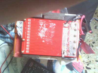

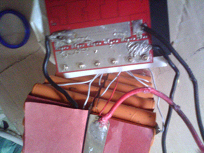

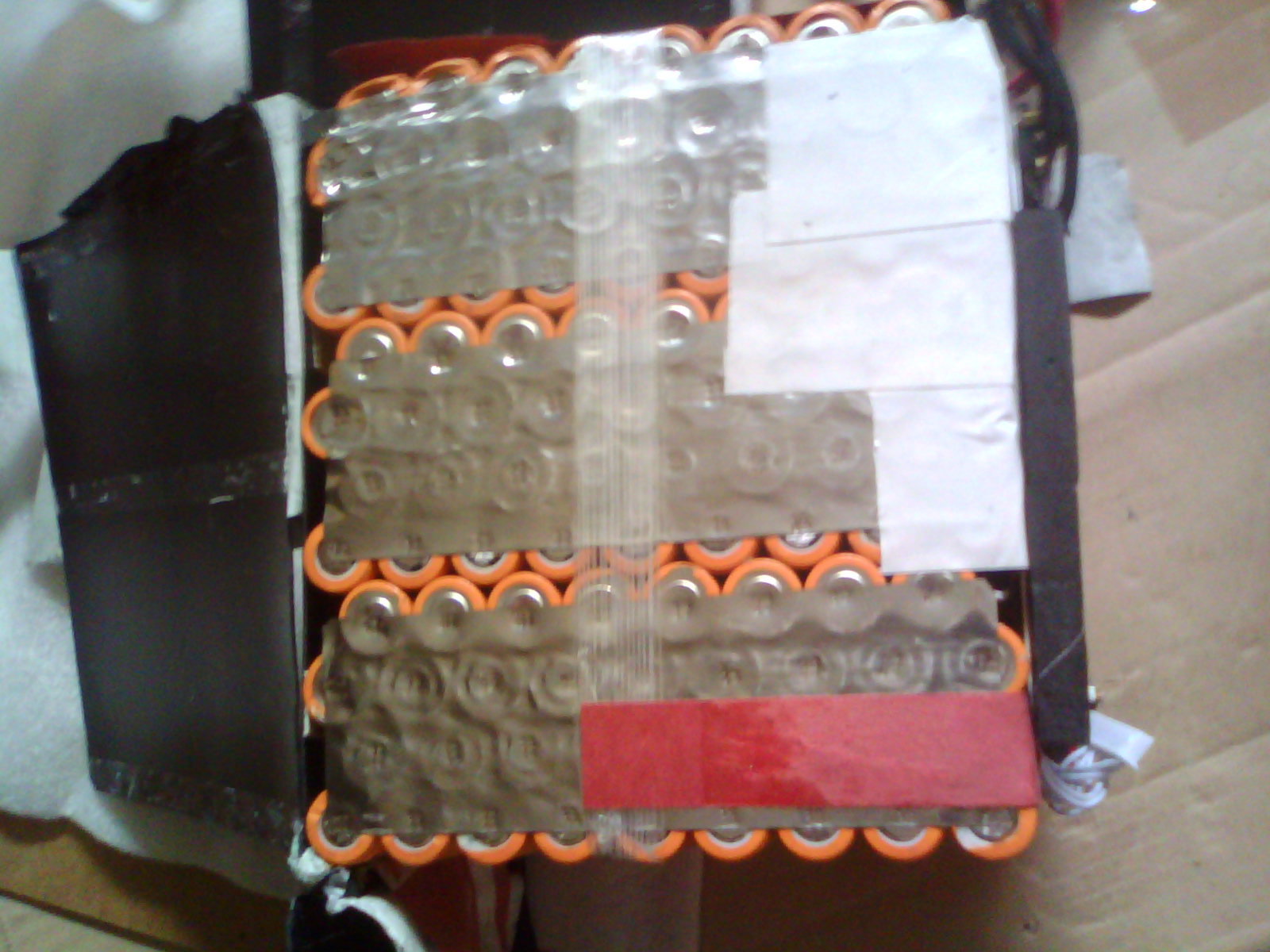

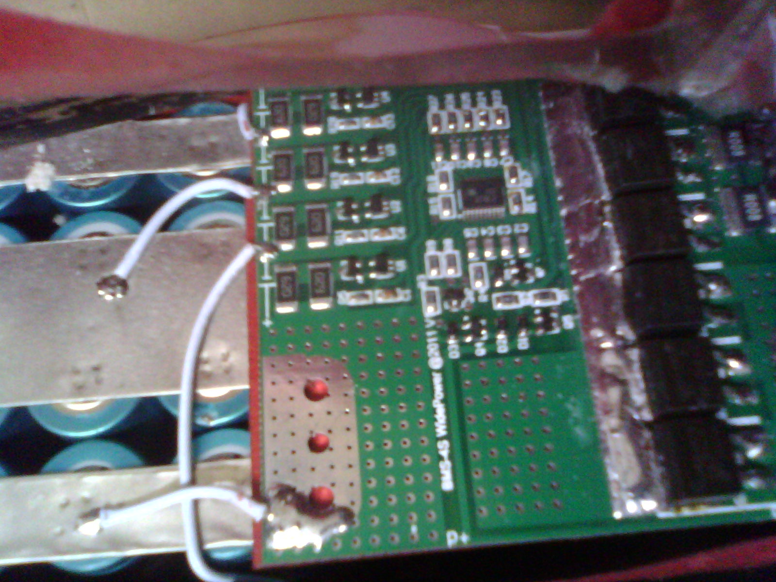

metto qualche foto
batteria 12s 17p 36v25a (207 celle cilindriche made in Cina)
26,61 KB
23,71 KB
ma e` normale che le fasce piu` e meno sono quasi
attaccate separandole solo da questa carta?
23,44 KB

36520 Messaggi
Inserito il - 29/01/2013 : 08:47:40  Mostra Profilo Invia a Barba 49 un Messaggio Privato  Rispondi Quotando
Se fossi in te sarei più preoccupato per quella cella in alto a destra nella seconda foto che pare ammaccata, non è buon segno!
L'isolamento tra le lamine va bene, sono tensioni basse e non c'è problema.
Quanto allo sbilanciamento di una fila di 17 celle può essere dovuto ad un pin del connettore che non faceva contatto, prova l'autonomia a vedi cosa accade.
Per vedere gli Ah reali della tua batteria la devi scaricare con un carico collegato ai terminali con un amperometro messo in serie all'impianto e misurando il tempo che impiega il BMS a staccare la corrente.
Il cruise non ha nessuna colpa, la batteria non sa nemmeno che lo hai inserito!!!
Sono casomai un pò perplesso dal fatto che il BMS abbia permesso alle celle di scendere fino a 2,2V, ma forse la cosa dipende dal fatto che tu hai insistito molto accendendo la bici anche quando era scattata la protezione, cosa che non va mai fatta.

le celle schiacciate forse quando sono state spedite
sensa protezione (solo 1 mm. di plastica)
mandero` il link in cina vediamo.

La cella schiacciata invece la trovo preoccupante, se l'ammaccatura riguarda anche l'interno può creare problemi.

Ah però. 12S17P, secondo me una cella è andata, moloto probabilmente quella ammaccata, e per questo la tensione è scesa a 2,2V, con cui ne risente tutto il parallelo, una volta che la cella e proprio andata e si apre, le tensioni tornano normali grazie alle altre 16 del parallelo, ma la capacità totale della bateria è scesa, perche hai uno dei paralleli con una cella in meno, e quindi la capacità di quel parallelo è passato da 25A a 23,6A, al'inizio non noterai differenza, ma quando userai tutta la capacità ne risentirano le altre 16 celle di quel parallelo.

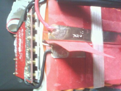

Le celle sono collegate tra loro con un nastro di Nichel Cromo appuntato elettricamente, se saldi direttamente a stagno sugli elettrodi delle celle le rovini con il calore...
Se chiedi celle di ricambio fattele mandare con la lamella saldata (welded) altrimenti poi non le potrai sostituire.
Quando avrai le celle sarà sufficiente tagliare il nastro sulle vecchie e saldare a stagno le nuove.

Basta che segui il cavetto di bilanciamento che parte dal BMS e arriva al parallelo delle celle.
Misuri come hai fatto l'altra volta le tensioni, poi quando hai individuato il piedino dove trovi la tensione bassa (il positivo, naturalmente) ne segui il cavo corrispondente fino a dove è saldato e trovi il parallelo difettoso.

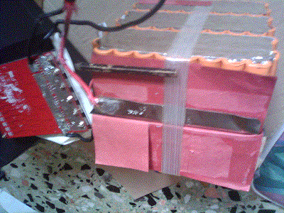

le celle sono incollate, come consigli di staccarle?
se sono graffiate ai lati non c`e` tensione vero?
mi consigli di cambiare solo le 4 celle difettose
oppure cambio tutte le 17 celle insieme di un parallelo?
36520 Messaggi
Inserito il - 05/02/2013 : 09:54:51  Mostra Profilo Invia a Barba 49 un Messaggio Privato  Rispondi Quotando
Devi sostituire tutto il parallelo, oramai anche le altre celle sono andate.
Se danneggi la plastica protettiva di una cella 18650 devi fare attenzione, il "tubo" è collegato ad uno dei due poli, quindi è sotto tensione. Di solito le batterie sono così, solo le grandi Headway e altri pochi modelli hanno il contenitore isolato dai poli.
Se sono incollate con la colla a caldo è un problema, di solito tirando si asporta la plastica isolante delle celle, cerca di danneggiare quelle che devi sostituire, magari incidendo la plastica con un cutter prima di tirare.

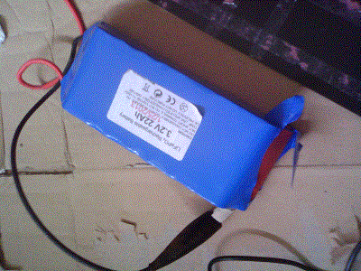

avevo ordinato una batteria 12v 25ah (e 3.2v 25ah come riserva)
oggi mi e` arrivata la batteria per collegarla
in serie con la mia 36v 25ah, il problema che e` arrivata
da 22ah, che devo fare?
perche` mi ha spedito la 22ah mentre la precedente
che comprai da sto cinese era 25ah?
potrebbe essere che non era da 25 ma 22ah?
ancora non ho il wattometro per misurarla (arrivato a Milano).
gli ho scritto vediamo che mi risponde

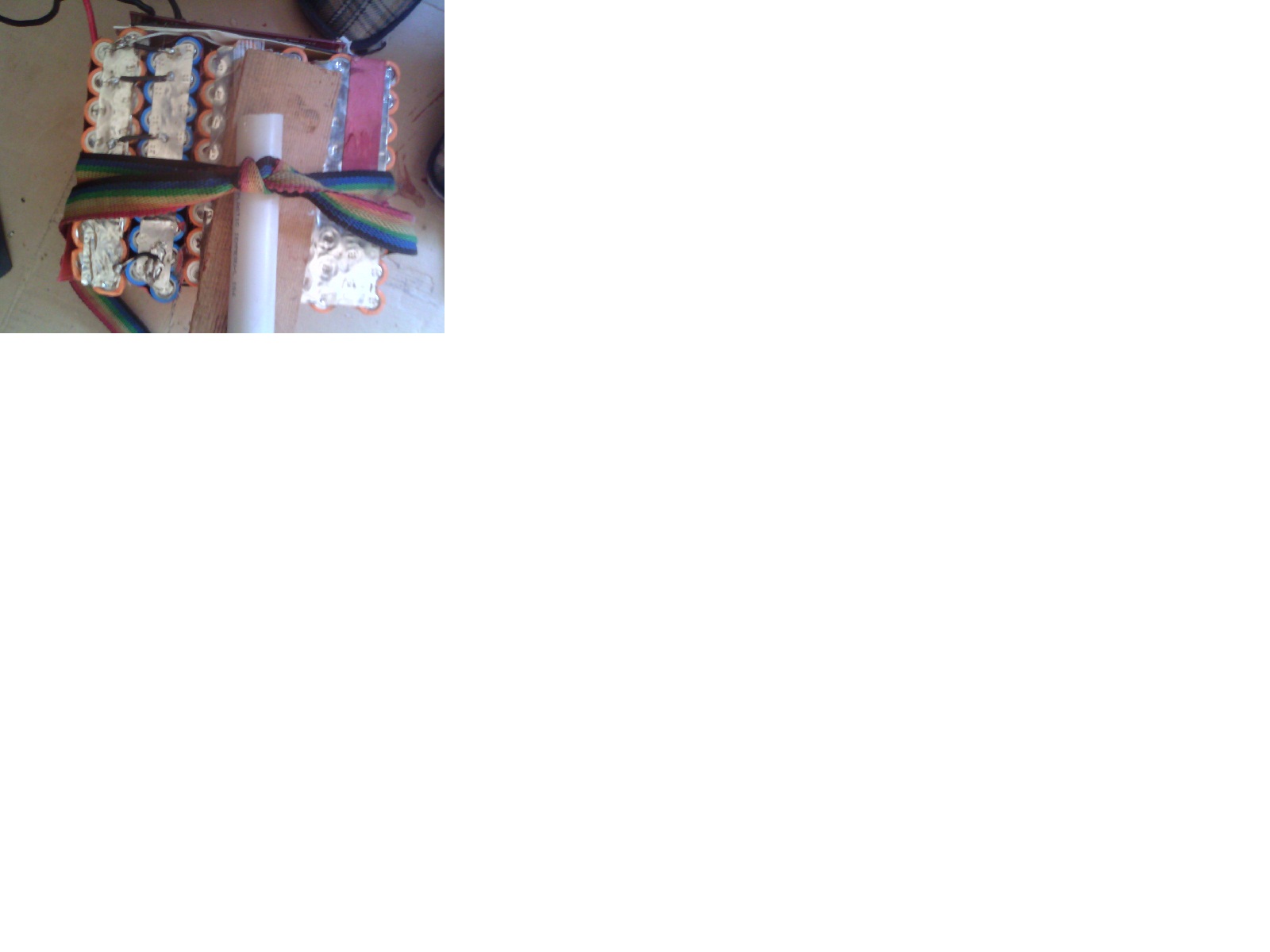

ma attenti: il parallelo che ho preso come scorta
3.2v 25ah (scritto 22ah)ha 17 celle in un parallelo,
mentre la batteria 12v 25ah (scritto 22ah) ne ha 64 celle,
quella da 12v. non dovrebbe averne 17x4=68?
Inserito il - 12/02/2013 : 18:06:24  Mostra Profilo Invia a MilleMiglia un Messaggio Privato  Rispondi Quotando
Esatto, la 12V se fosse da 25Ah dovrebbe essere 4s17p, quindi 68 celle.

36520 Messaggi
Inserito il - 12/02/2013 : 18:57:45  Mostra Profilo Invia a Barba 49 un Messaggio Privato  Rispondi Quotando
Se le celle sono diverse può darsi che la capacità sia ugualmente 25Ah, se le celle invece di essere da 1450mAh l'una sono da 1600mAh il conto torna ugualmente, e questo purtroppo lo sa solo il cinese (o il wattmetro)....
Se fai due conti vedi che con le vecchie celle (25Ah:17=1470mAh) la tua nuova batteria da 12V-16P sarebbe da 23,5Ah e non da 22 quindi probabilmente il cinese ha usato altre celle!!!

zeccato
1346 Messaggi
Inserito il - 13/02/2013 : 15:36:08  Mostra Profilo Invia a zeccato un Messaggio Privato  Rispondi Quotando
Grazie tante,
questa mi e arrivata ma non capisco perche` in mezzo
c`e` la fascia di metallo doppia, puoi spiegarmelo?
364,51 KB
e questa e la 36v 25ah difettosa,
272,6 KB
anche qui` sono tutti doppi,
comunque io dovrei cambiare 1 parallelo da 17celle giusto?
non 34 celle, che qui` sono collegati insieme.
non capisco aiuto perfavore.
dovrei tagliare in mezzo?
zeccato
1346 Messaggi
Inserito il - 14/02/2013 : 08:49:16  Mostra Profilo Invia a zeccato un Messaggio Privato  Rispondi Quotando
scusate se ho fretta, mi aiutate oggi secondo
le domande sopra?
devo decidere quante celle mi faccio mandare
in garanzia.
36520 Messaggi
Inserito il - 14/02/2013 : 09:05:21  Mostra Profilo Invia a Barba 49 un Messaggio Privato  Rispondi Quotando
Scusa, ma le 17 celle non te le hanno già spedite? Hai detto di avere in casa una batteria da 3,2V-25Ah, quindi cosa devi ancora acquistare?
Quanto alla batteria da 12V l'assemblaggio è perfetto così, le strisce di metallo sono singole sul positivo e negativo della batteria e doppie nel punto in cui le celle sono collegate in serie, non c'è niente di inconsueto.
La tua batteria da 36V invece ha un problema, per poterla fare corta non hanno saldato le 17 celle in fila indiana, ma in due pacchetti da 9+8 e poi hanno collegato il tutto con la grossa striscia metallica rendendo assai complicata la sostituzione delle celle difettose.
In pratica dopo avere individuato le 17 celle guaste devi per prima cosa tagliare la lastrina metallica nel centro nel senso della lunghezza, in modo da liberare un pacchetto da 9+8 cell, poi devi costruirne uno identico con le nuove celle saldandole e incollandole insieme e per ultimo saldare il nuovo "pacchetto" al posto del vecchio con alcuni spezzoni di cavo di rame.
Questo se le celle difettose cono all'esterno della batteria, se le 17 celle difettose fossero all'interno della batteria (speriamo di no) i tagli (e i collegamenti) da fare sarebbero due...

36520 Messaggi
Inserito il - 18/02/2013 : 15:04:04  Mostra Profilo Invia a Barba 49 un Messaggio Privato  Rispondi Quotando
Meno male, la cosa è molto più semplice...
Devi tagliare la lamiera che tiene le 17 celle rotte (8+9) dissaldando anche il cavo di grosse dimensioni che va al BMS (posotivo o negativo che sia) e quello sottile che va al connettore del BMS.
Poi devi formare un pacchetto identico con le tue nuove celle, se adesso sono tutte in fila devi tagliare nel mezzo e fare un pacchetto di 8+9 come il vecchio, poi lo posizioni al posto del vecchio danneggiato, blocchi bene le celle con del nastro adesivo e poi saldi degli spezzoni di cavo in modo da creare di nuovo la piastra metallica che hai tagliato.
A quel punto basta che saldi il cavetto di bilanciamento e quello grande che va al BMS e stai a posto...
zeccato
1346 Messaggi
Inserito il - 18/02/2013 : 15:12:03  Mostra Profilo Invia a zeccato un Messaggio Privato  Rispondi Quotando
aggiungo foto:
73,14 KB
60,14 KB
zeccato
1346 Messaggi
Inserito il - 18/02/2013 : 15:34:05  Mostra Profilo Invia a zeccato un Messaggio Privato  Rispondi Quotando
ma al bsm non ci sono collegati fili rossi,
solo 3 neri grossi
dunque devo staccare il nero che va dalla batteria al bsm?
e` necessario? dato che non ci sono fili rossi?
mentre al connettore 13 pin, ci sono 13 fili di cui
il primo rosso.
i 2 fili della nuova dove li collego?
65,67 KB
dove c`e` la matita e` la incriminata
65,92 KB
zeccato
1346 Messaggi
Inserito il - 19/02/2013 : 08:14:41  Mostra Profilo Invia a zeccato un Messaggio Privato  Rispondi Quotando
Buongiorno,
il rame non arriva, uso il filo rigido,
Domanda:
quanti fili sono sufficienti? (1p12s,9x8)
per caricare una cella singolarmente
basta prendere il filo dal connettore 13pin
ed il negativo grosso?
in questo caso il bsm puo` rimanere collegato?
la cella incriminata non era la deformata,
ma quella di fianco,
per questo ho dovuto fare 2 tagli,
ed ogni tanto faceva piccole scintille,
poi ho deciso di usare 2 morse con 2 tavole
facendo leva ho piegato e poi tagliato,
ho tagliato il negativo del bsm che va alla batteria,
e scollegati i 13pin.

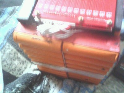

zeccato
1346 Messaggi
Inserito il - 19/02/2013 : 17:28:30  Mostra Profilo Invia a zeccato un Messaggio Privato  Rispondi Quotando
completata speriamo bene,
ho dovuto anche modoficare la casa di 2 mm.
fatta dalla carcassa del pc vecchi.
se mi date qualche altra risposta
di alcune domande fatte sopra
vi ringrazio ancora.
chi mi ha venduto la batteria
vorrebbe mandarmi solo qualche cella non il parallelo
dice che la puo` riparare lui.
ma vediamo come risolviamo.
