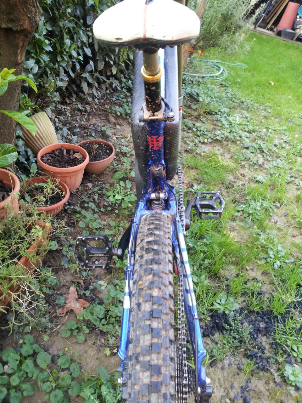

Creatina82 Inserito il - 04/03/2014 : 08:57:46
Ciaooo le pedivelle allargano abbastanza, ma il fattore q esatto montate sulla giant al momento non lo so perché adesso le ho sulla freeride per fare qualche giro di prova, in settimana me ne arrivano altre.Forse a te interessa più la misura tra i piani interni? (A)
Sulla linea catena ci sono un po' di variabili. Quando riusciamo a vederci? Così provi pure la scott con il "superlight" ;-)
Sentiamoci intanto per cell dai...ho il tuo? Non ricordo.
panurge Inserito il - 03/03/2014 : 16:36:54
Posso chiederti gentilmente qual'è il fattore Q necessario alle pedivelle per non interferire col tuo GNG? Mi sono intestardito nel voler trovare alternative almeno sulla carta....ne ho 2 in mente che non avrebbero bisogno di grandi modifiche, ma ho bisogno di conoscere la linea catena (anzi le linee catena) ed il fattore q necessari
Grazie in anticipo.

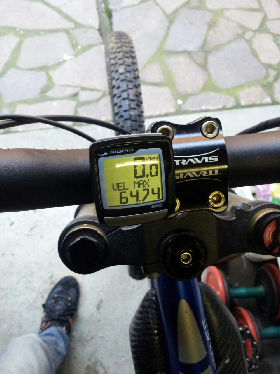

Sostanzialmente lo scopo finale era quello di capire se da un motore poco convincente come gng si potesse tirare fuori qualcosa di buono in ambito off road puro, perché no, magari un prodotto migliore di cyclone e soprattutto più silenzioso.
Jackbike ci ha creduto, e aveva ragione.

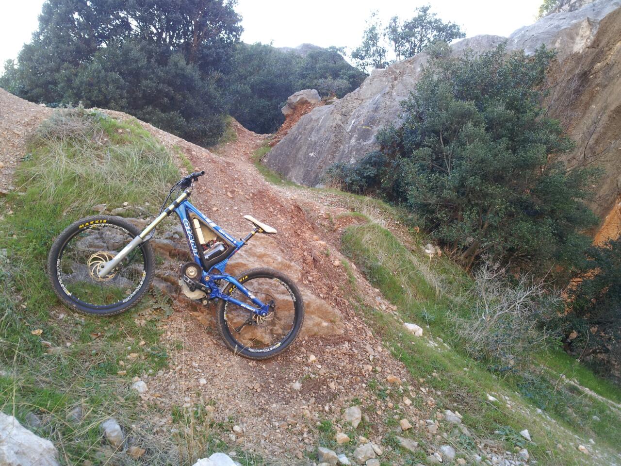

Creatina82 Inserito il - 20/02/2014 : 21:34:15

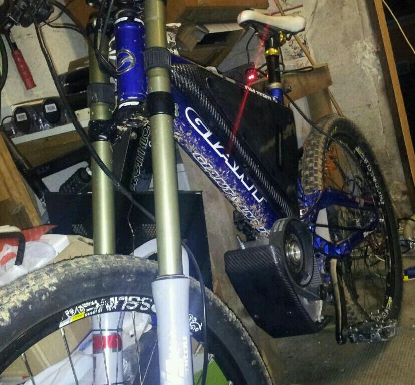

Sono arrivato a termine del progetto, la bici ha percorso circa 150 km con la configurazione finale.Non sono molti, ma visto come li ha percorsi mi sento in grado di trarre qualche conclusione.
452,43 KB
Creatina82 Inserito il - 26/01/2014 : 21:08:26
Oggi ho fatto un test veramente duro.Risultato: tanto tanto tanto divertimento.
Con questo oggetto si può fare veramente tutto.In pochissimo spazio il motore è in grado di dare talmente tanta spinta che si riesce a salire su rampe dove si arriva solo con moto o trial.
298,24 KB
256,87 KB

Creatina82 Inserito il - 21/01/2014 : 19:11:00
Sono daccordo.infatti un po' di tempo fa vi avevo chiesto un parere sulle nuove sony da 30a.

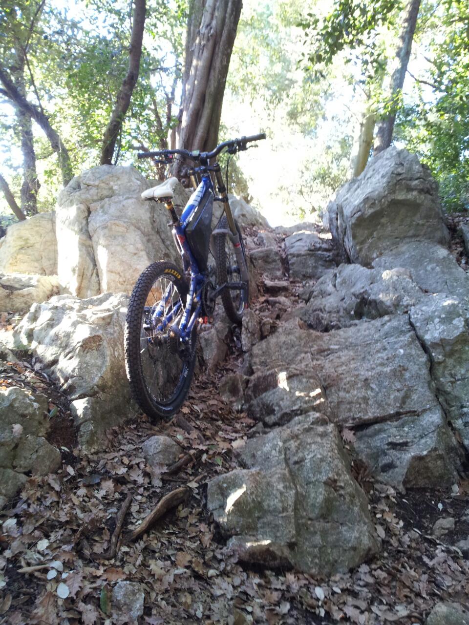

Comunque, Oggi ho fatto il mio primo giro di "collaudo" su per le pietre cavate.
Ruote sgonfie, centralina depotenziata a 30a rispetto ai 40 previsti, il piccolo pacco lipo da 5 ampere...e vi devo dire che appena ho toccato l'acceleratore mi sono piuttosto spaventato.
12 km a manetta e si e spenta.
Resto dell'idea che per farmi le mie discese sulla pista dh qui vicino mi basta e avanza.Se volessi farla 2 volte di seguito...non lo so.Forse dovrei andare più piano in salita.Speriamo che si muovano a fare progressi con le li-ion.
278,8 KB
113,4 KB

Finalmente ho un po' di materiale per andare avanti...
136,82 KB
131,68 KB

Creatina82 Inserito il - 29/12/2013 : 18:42:03
Ciaooo si, per semplicità ho utilizzato uno strato di vetroresina per poter lavorare facilmente sulla forma, prima di applicare gli strati di carbonio. Non me la sentivo di avventurarmi nel full carbon poichè non avevo nemmeno mai nemmeno visto questo tipo di tessuto.
Adesso devo rifinire e fissare al telaio poi resterà da fare lo sportello per il carter sx (proverò a farlo interamente in carbonio visto che mi è avanzato:-D).
Come primo tentativo mi ritengo abbastanza soddisfatto ma non è stato semplice
79,71 KB
plinius Inserito il - 29/12/2013 : 15:41:32
Bel lavoro,vai di carbonio.Ma hai fatto prima una matrice in vetroresina?
