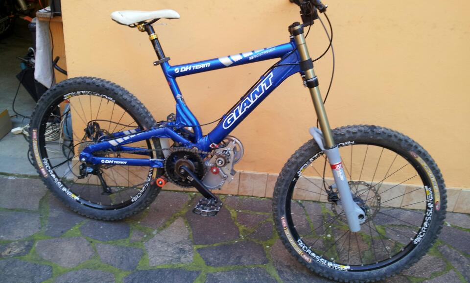

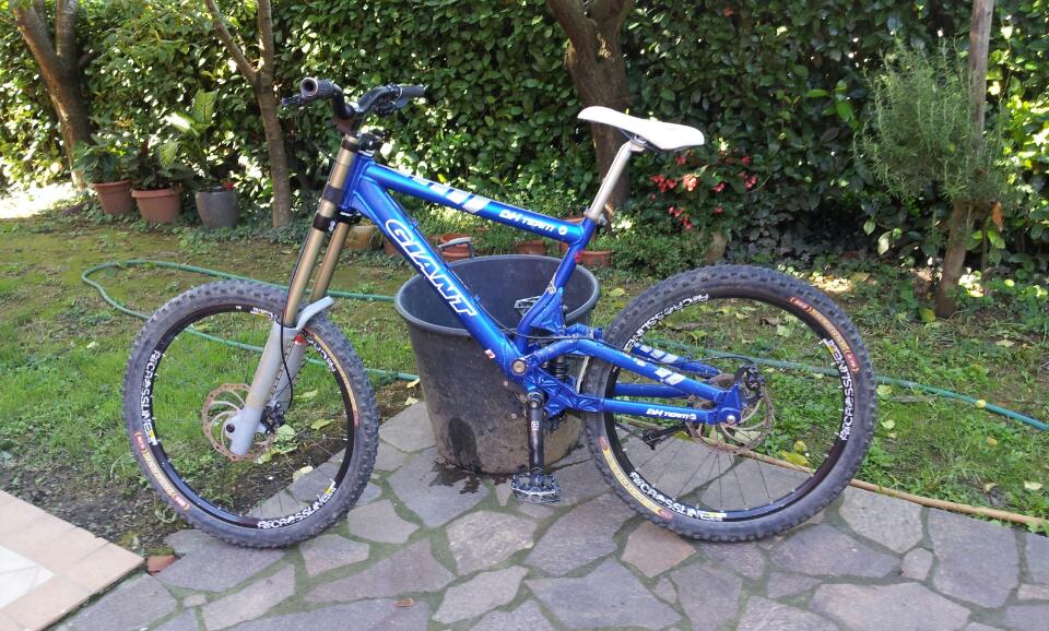

L'idea di sviluppare tutte le modifiche necessarie a rendere il centrale gng gen2 un motore potente e affidabile, sta prendendo forma.
Per eseguire i test più estremi possibili e testare al meglio le modifiche che jackbike mi ha suggerito come "indispensabili" giá da prima di consegnarmi il motore, ho pensato a un telaio tosto e di un certo livello, con un triangolo abbastanza capiente da poter accogliere batterie ed elettronica.
145,69 KB

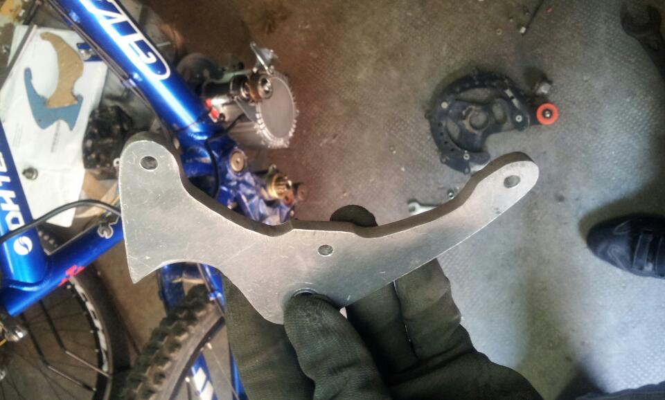

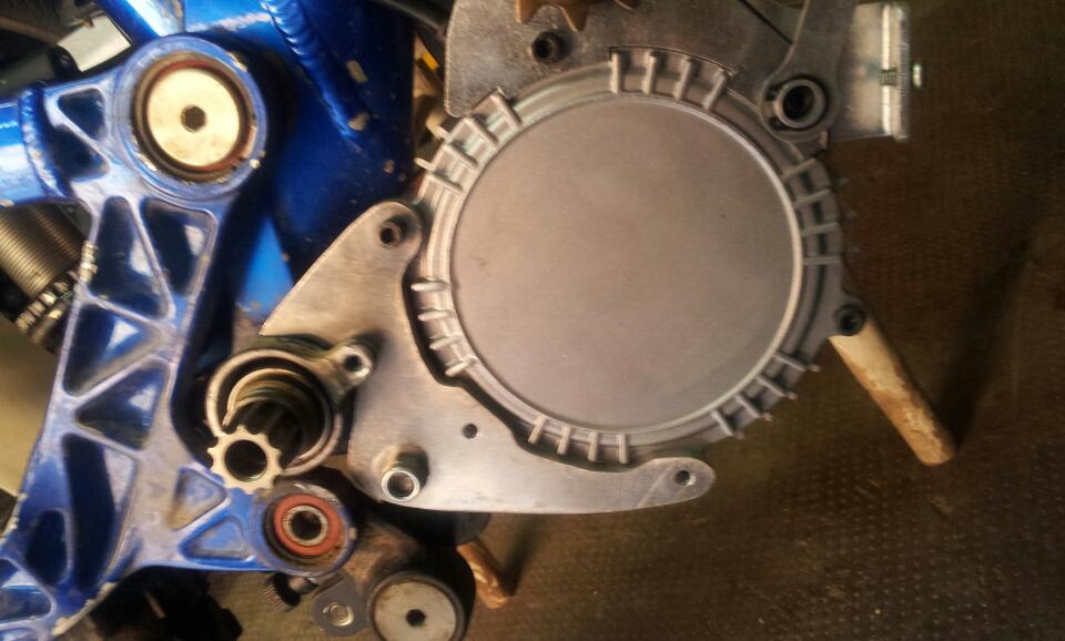

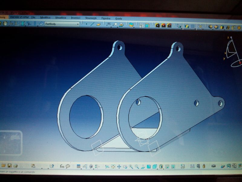

La prima cosa da fare è stata disegnare e realizzare staffe per un fissaggio alternativo a telaio, in quanto le staffe apposite gng hanno un offset di 68 o 73 millimetri, mentre questo telaio ha un alloggiamento di ben 100 mm
72,29 KB

Adesso ci stiamo dedicando a ovviare i vari difettucci "noti" del motore in questione.
Quindi...sistema pignone-puleggia-tendicinghia;
Pignone-ruota libera;
Guarnitura;

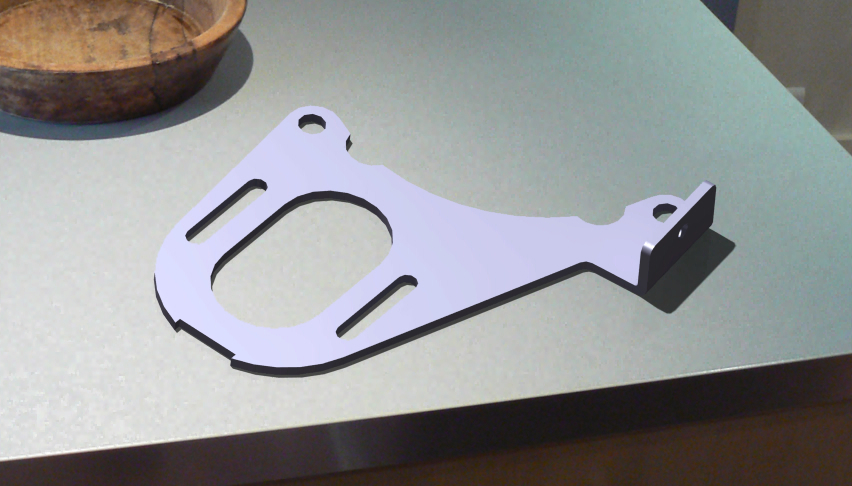

Creatina82
423 Messaggi
Inserito il - 30/10/2013 : 13:50:21  Mostra Profilo Invia a Creatina82 un Messaggio Privato  Rispondi Quotando
Chiaramente abbiamo provveduto a realizzare staffe migliorate per telai standard . Al momento per 73 mm
59,15 KB

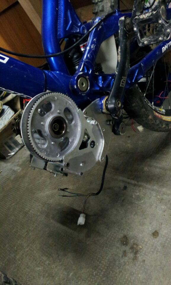

Creatina82
423 Messaggi

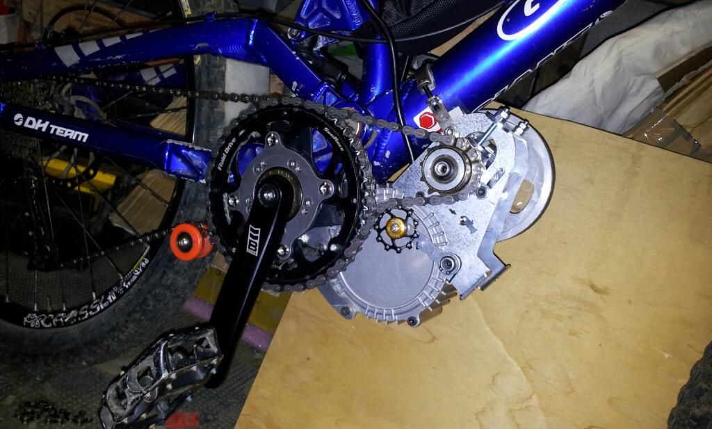

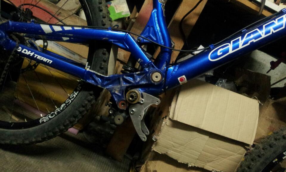

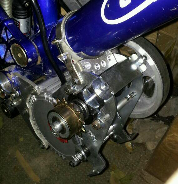

Inserito il - 08/11/2013 : 11:43:28  Mostra Profilo Invia a Creatina82 un Messaggio Privato  Rispondi Quotando
Abbiamo sostituito le staffe di supporto riduttore eliminando quindi il tendicinghia di serie e le problematiche legate ad esso.
Mentre prepariamo i prossimi componenti indispensabili per l'ottimizzazione del gruppo riduttore e trasmissione, ci occupiamo della guarnitura e delle prime prove allineamento.
85,16 KB

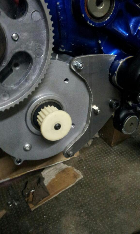

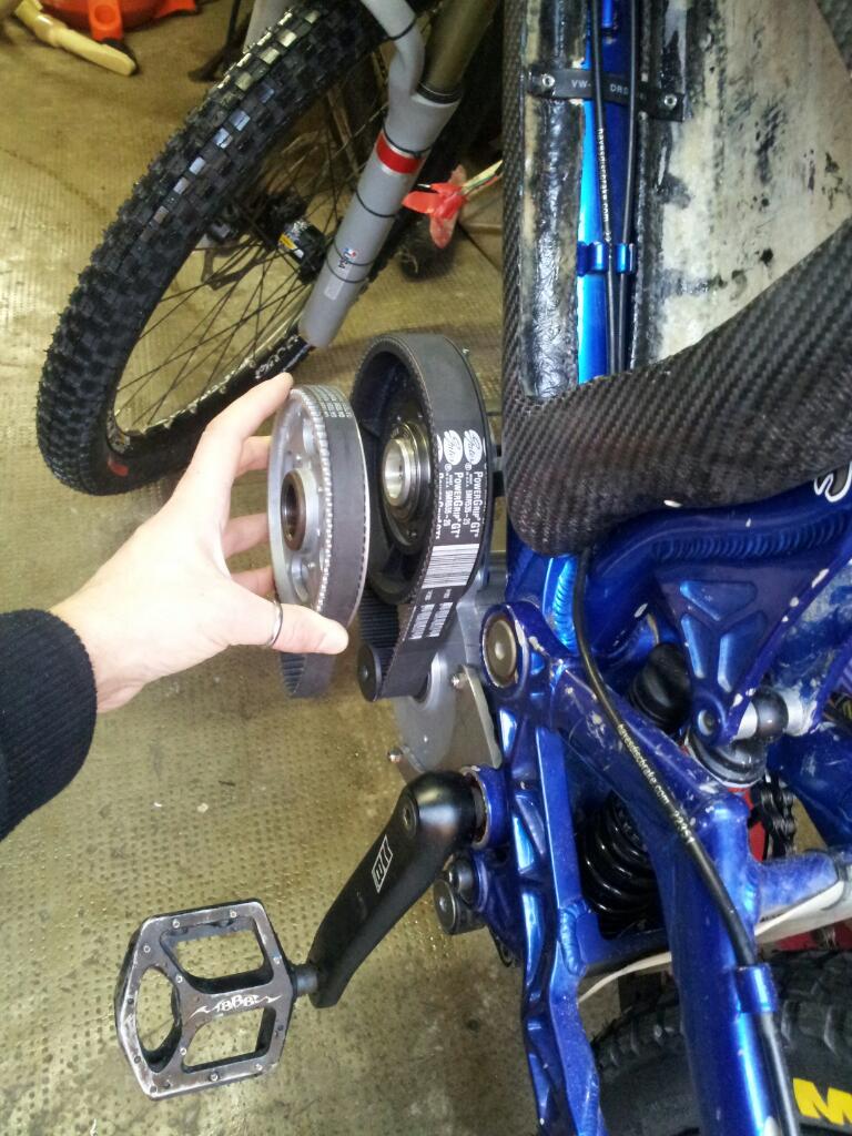

Inserito il - 08/11/2013 : 21:43:40  Mostra Profilo Invia a Creatina82 un Messaggio Privato  Rispondi Quotando
@Blindo7 grazie per l'apprezzamento.
Proseguono le modifiche.
Inserto Pignone in resina montato.
A breve sistemeremo puleggia e cinghia.
64,98 KB

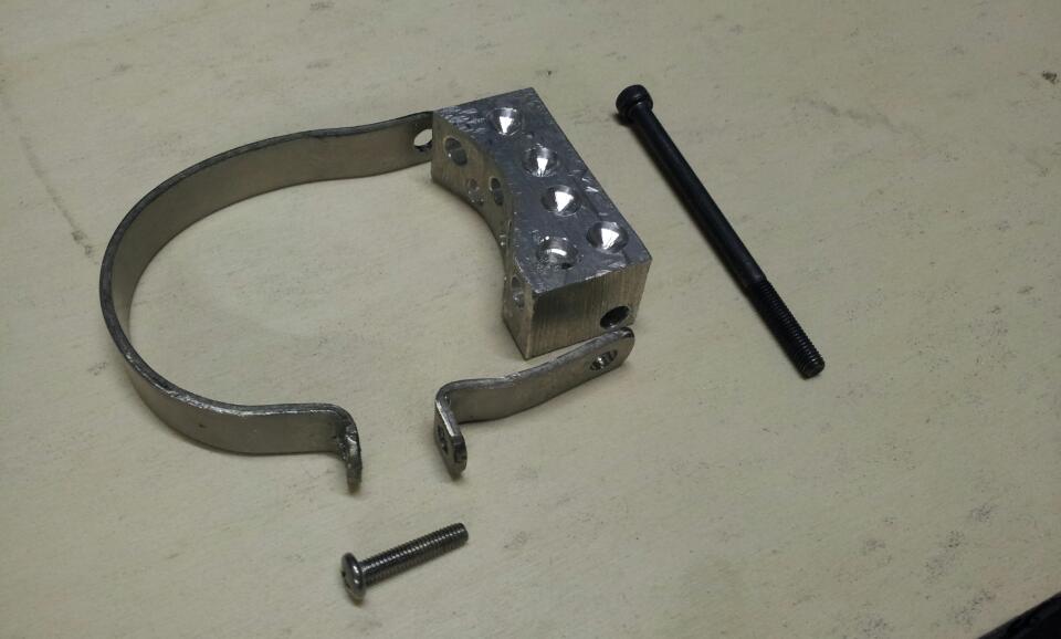

423 Messaggi
Inserito il - 13/11/2013 : 08:42:52  Mostra Profilo Invia a Creatina82 un Messaggio Privato  Rispondi Quotando
Tolto di mezzo l'esile sistema di fissaggio di serie a fascetta.
47,89 KB
59,65 KB
Ho utilizzato blocchetto d'alluminio e lamiera inox 2mm

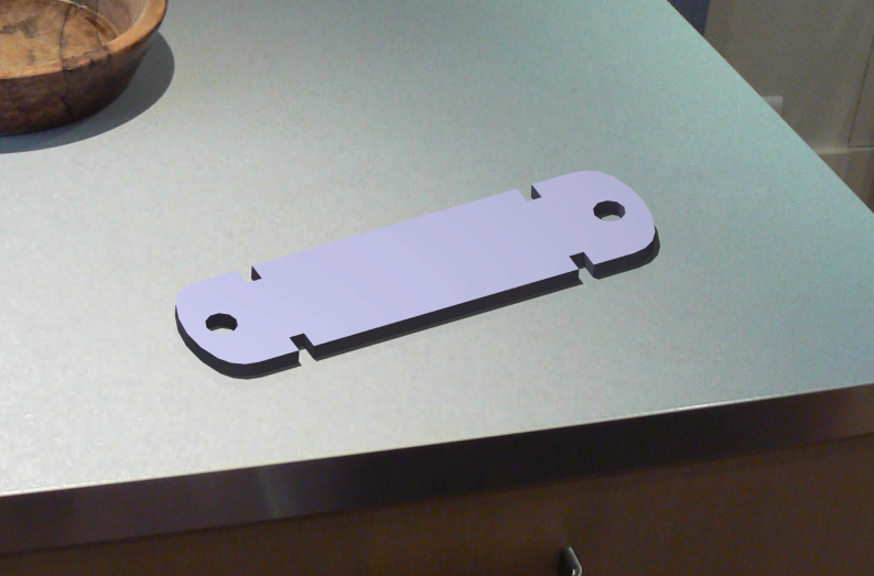

Creatina82
423 Messaggi

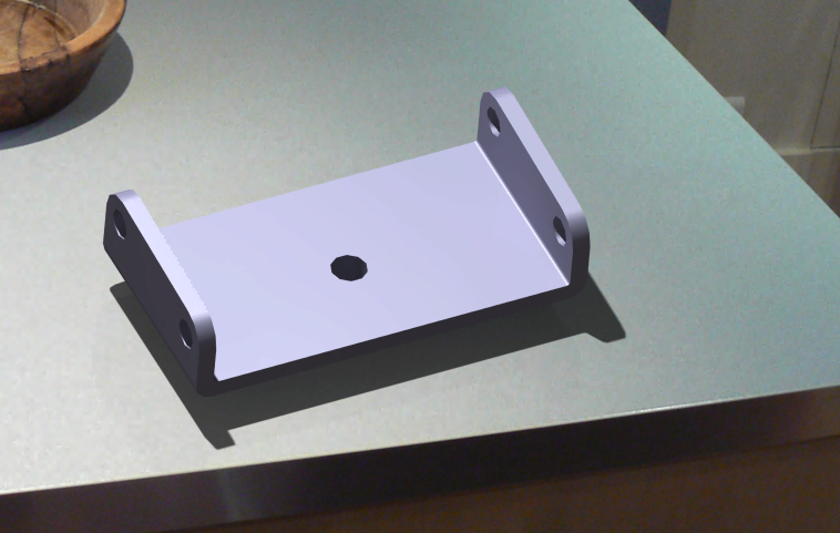

Inserito il - 04/12/2013 : 21:00:27  Mostra Profilo Invia a Creatina82 un Messaggio Privato  Rispondi Quotando
Alcuni rendering del set staffe modificate per bb standard 73mm
306,24 KB
313,4 KB
377,93 KB
384,86 KB

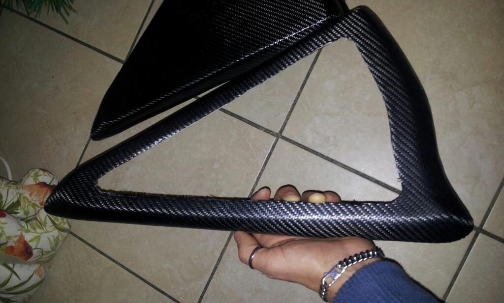

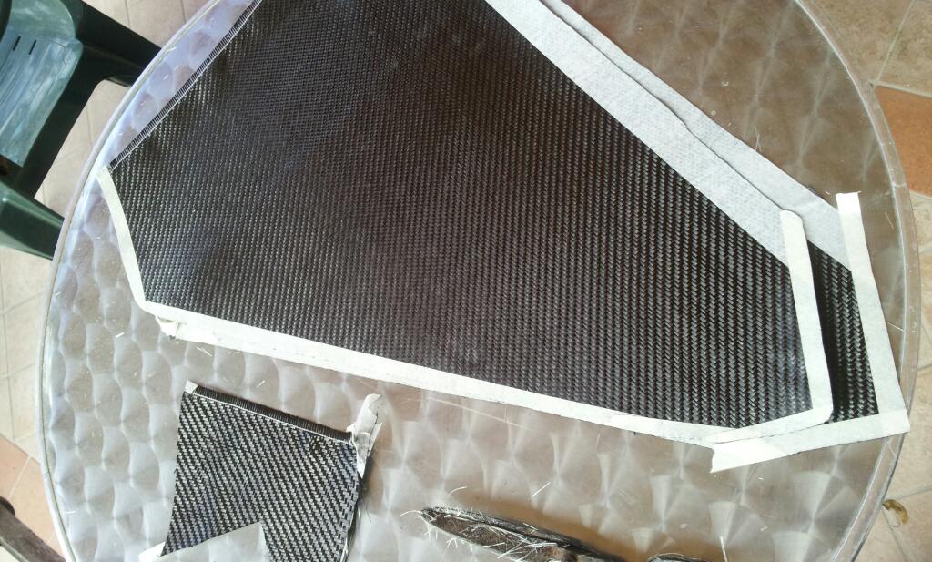

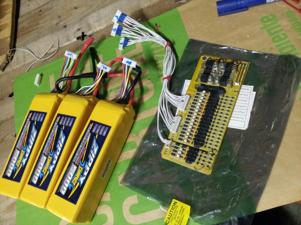

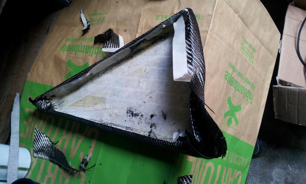

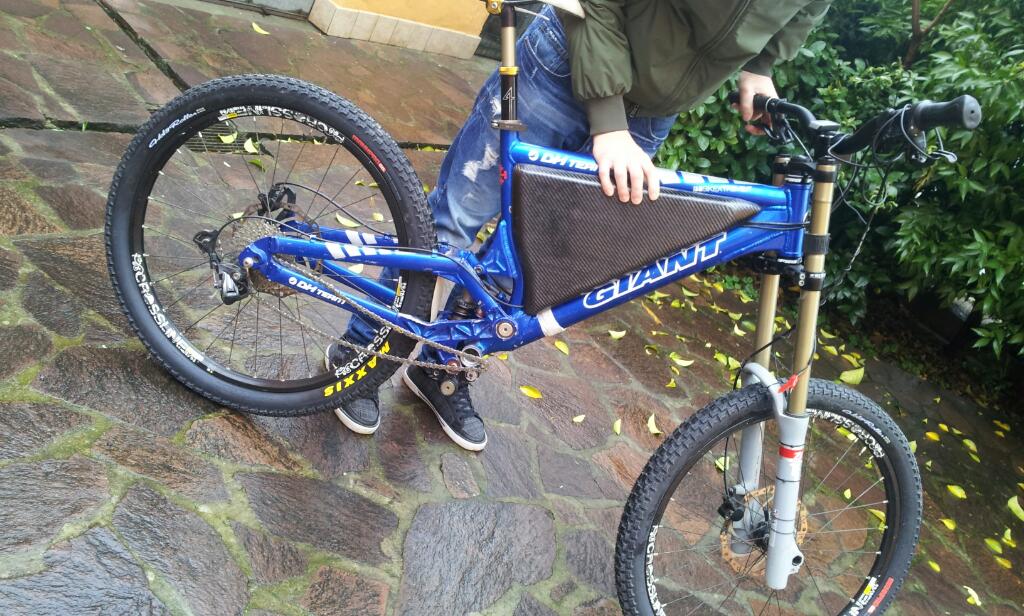

Inserito il - 29/12/2013 : 15:13:59  Mostra Profilo Invia a Creatina82 un Messaggio Privato  Rispondi Quotando
Finalmente ho trovato un pochino di tempo per tornare a scrivere.
Visto che per per gli ultimi pezzi necessari a completare il motore dovrò aspettare ancora un po', mi sono dedicato alla costruzione dei carter, complici alcune fuggevoli giornate di sole.
131,31 KB
85,14 KB
150,28 KB
Progettazione e assemblaggio mid-drive kit + batterie con servizio assistenza.
http://www.jackbike.tk
plinius
47 Messaggi
Inserito il - 29/12/2013 : 15:41:32  Mostra Profilo Invia a plinius un Messaggio Privato  Rispondi Quotando
Bel lavoro,vai di carbonio.Ma hai fatto prima una matrice in vetroresina?
Creatina82
423 Messaggi
Inserito il - 29/12/2013 : 18:42:03  Mostra Profilo Invia a Creatina82 un Messaggio Privato  Rispondi Quotando
Ciaooo si, per semplicità ho utilizzato uno strato di vetroresina per poter lavorare facilmente sulla forma, prima di applicare gli strati di carbonio. Non me la sentivo di avventurarmi nel full carbon poichè non avevo nemmeno mai nemmeno visto questo tipo di tessuto.
Adesso devo rifinire e fissare al telaio poi resterà da fare lo sportello per il carter sx (proverò a farlo interamente in carbonio visto che mi è avanzato:-D).
Come primo tentativo mi ritengo abbastanza soddisfatto ma non è stato semplice
79,71 KB

Finalmente ho un po' di materiale per andare avanti...
136,82 KB
131,68 KB

alla fine si passarà tutti alle lipo....
Inserito il - 18/01/2014 : 14:19:41  Mostra Profilo Invia a MilleMiglia un Messaggio Privato  Rispondi Quotando
Dipende..
Inserito il - 18/01/2014 : 14:37:58  Mostra Profilo Invia a Barba 49 un Messaggio Privato  Rispondi Quotando
Col ca**o che passo alle LiPo, e nemmeno alle LiFePO4: LiIon forever, sono leggere e con le capacità che hanno adesso si possono fare batterie veramente piccole!
Io non farò mai una bici potente e con poca autonomia, non mi servirebbe a niente, quindi le LiPo le lascio a chi vuole fare i record ed ha poco interesse agli itinerari lunghi.
Oltretutto adeeso è anche tramontato il mito della leggerezza, se confronti le LiPo con le LiIon vedi che sono decisamente vincenti le seconde...
Creatina82
423 Messaggi
Inserito il - 18/01/2014 : 18:09:03  Mostra Profilo Invia a Creatina82 un Messaggio Privato  Rispondi Quotando
Quoto Barba! Le li-ion sono più leggere.
Le ho pensate tutte prima di arrendermi alle lipo.
È un mezzo che utilizzeró per arrivare in cima ai monti intorno casa e poi scendere.Quindi mi bastano pochi ampere/ora.Ma mai e poi mai sulle altre bici monteró delle lipo.
plinius
47 Messaggi
Inserito il - 18/01/2014 : 18:21:26  Mostra Profilo Invia a plinius un Messaggio Privato  Rispondi Quotando
lipo su cyclone 1200w li-ion su banfang 250w
Inserito il - 19/01/2014 : 17:58:43  Mostra Profilo Invia a Barba 49 un Messaggio Privato  Rispondi Quotando
Sono d'accordo, per poter pilotare quel motore in salita occorrono le LiPo oppure una LiIon da 30Ah....
136,82 KB
131,68 KB
Ciao, io sto lavorando a un progetto molto simile al tuo e volevo chiederti se quelle puleggie le hai fatte fare ho le hai trovate in commercio? e le hai sostituite perché devi utilizzarla con alte potenze o perché le originali hanno dei difetti particolari (che io non ho notato a parte il tendi cinghia che è da paura).
E che tipo di centralina pensi di utilizzare? io volendo stare sul legale pensavo ad una centralina 7/16 di Alcedo con display lcd.

Qui LiIon di nuova generazione:mondoelettrico.blogspot.it/2013/12/batterie-al-litio-triplicano-la-capacita.html

@Geobike le modifiche sono state prese negli stati uniti e poi riviste perché nel montaggio hanno presentato non poche sorprese.Sopra puoi vedere i rendering delle staffe che abbiamo ridisegnato.Quelle servono proprio a eliminare il tendicinghia di serie
Ha pensato a tutto l'utente jackbike, il quale mi ha fornito tutto il materiale.Puoi contattarlo, ti spiegherà meglio i dettagli.
Con quanta potenza alimenterai il motore?

@gil sembra interessante attendiamo sviluppi sperando che venga fuori qualcosa che faccia al caso nostro.
Ciao Creatina, io non ho esigenza di grandi potenze i 250W continui di legge li ritengo più che sufficienti, con un picco di 500/600 watt per i punti più critici, diciamo più o meno le prestazioni di un Bosch.
A me basta che la bici salga bene sulle strade bianche o sentieri che si fanno normalmente in muscolare (se ben allenati), poi deve essere adatta alle discese veloci e tecniche.

Beh allora cambia tutto.Il motore nasce per potenze giá superiori.Parlane con jackbike, è molto informato su questi centrali.Poi se per qualche motivo capiti in toscana vieni pure a provare quello che vuoi .

Le 18650 attualmente sono in grado di far salire qualsiasi cosa per qualsiasi salita o a scelta di fornire densità impareggiabili. Io per esempio ho usato un pacco da 120 celle konion 2100(12s10p) chiedendogli spesso 80-100 Amp senza problemi. ed ho testato delle panasonic NCRB da 3350 a basse scariche/cariche con densità incredibili, due celle apparentemente uguali ma incredibilmente differenti.
Le lipo sono solo piu' economiche e paradossalmente piu' "easy" nell'assemblaggio.....
Fare pacchi Li-ion (o farli fare) ha dei costi elvati ed è un lavoraccio da esperti, mentre ad assemblare un pacco con le Lipo ci vuole poco.
Confronti fra batterie sono sempre un po' complicati, ma dovendolo fare, quello che è interessante è di capire come cambiano le rispettive performances al variare della scarica C.
La domanda che uno si deve porre in definitiva è: quanto ci mette un tipo di cella (ipotizziamo Nanotech 45-90), che parte svantaggiata in termini di densità, a raggingere e superare uno che parte avvantaggiato (come le panasonic o le sony) all'aumentare del fattore C di scarica?
Ho abbastanza dati per mettere su un confronto in questi termini, fra Zippy, turnigy, nanotechs, kokam, e varie 18650. Appena ho un po' di tempo li riordino e postero' i risultati in un thread apposito. Ma sono convinto che già a 2+C di scarica il divario si assottiglia drasticamente, con le 3000+Ah mentre con le konion alta scarica forse oltre gli 8-9 C già sono sotto le nanotech.
Bisogna valutare ovviamente sia in termini di Wh per unità di peso/volume che di costi/cicli.

Quoto in toto, salvo che non si abbia bisogno di minibatterie da 5Ah per fare una sola salita o viaggi brevissimi (e allora i 25-35C hanno la loro importanza) con le attuali LiIon si può fare di tutto, siamo arrivati a batterie talmente leggere che le LiPo sono addirittura svantaggiate.
