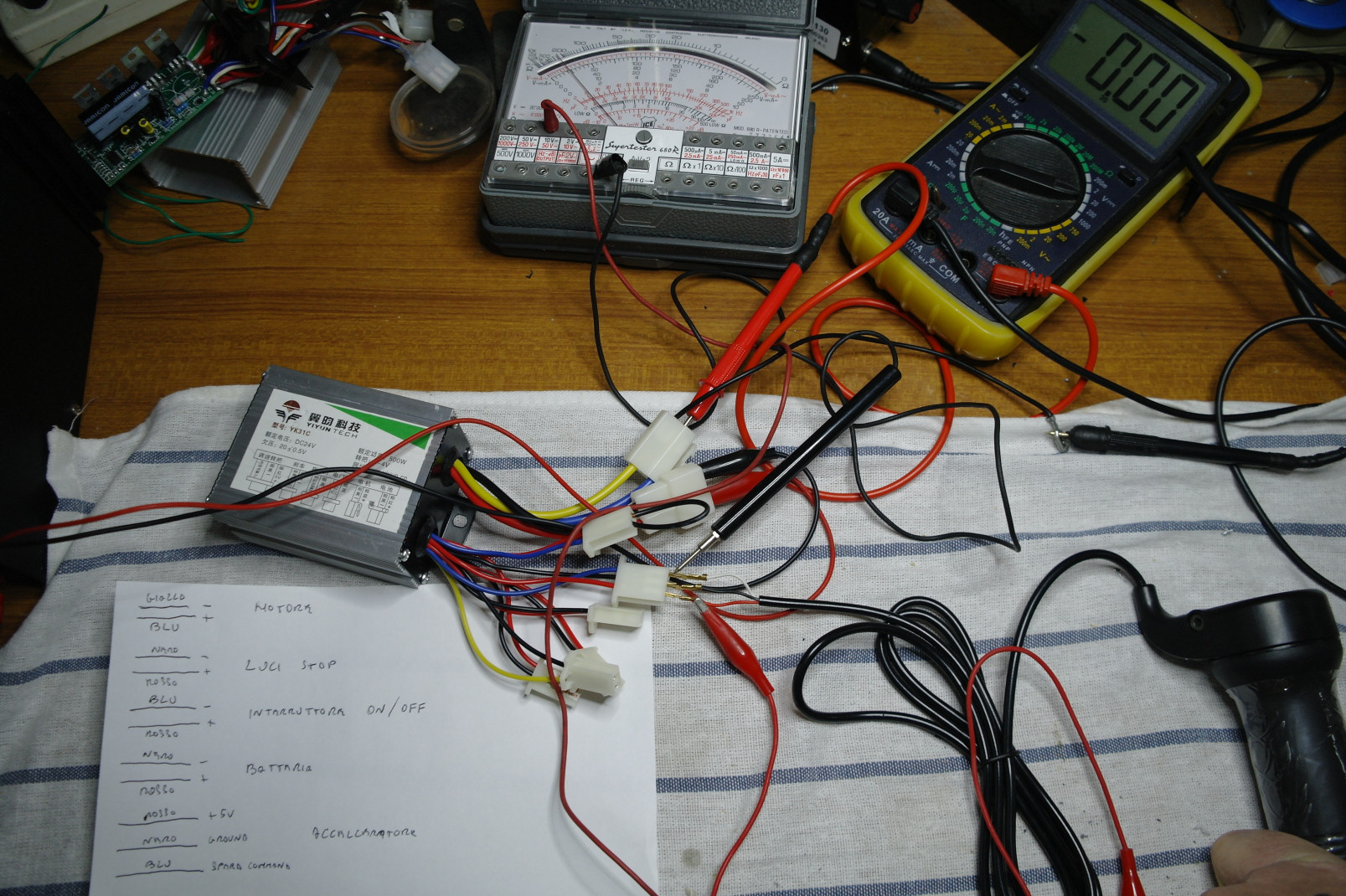

Buonasera, sono nuovo, saluto tutti i forumisti.
Ho un problema su questo controller YK31C della YiYUN tech.
Questo controller alimenta un motore MY1020 da 24V 400W della unitemotor montato su un Go-Kart elettrico. Il principio di funzionamento e' come una bici elettrica ha tre fili come acceleratore, il freno e uno switch che fa da interruttore.
Il controller originale si e' bruciato ne ho provato un altro con sigla YK31FT ma non riesco a testarli e a farli funzionare.
Ho preso un alimentatore e ho alimentato tramite i fili rosso e nero, ho inserito come test un acceleratore da bici a tre fili che mi da un voltaggio di 3,8 e quando giro la manopola dell'acceleratore si abbassa il voltaggio. Pero' il problema e' che sui fili del motore con il tester attaccato non mi da voltaggio. I freni sono staccati.
Allego due foto esplicative.
Vi prego aiutatemi, non riesco a venirne a capo, dov'è che sbaglio?
628 KB
598,47 KB

Ciao, le connessioni sembrano corrette... naturalmente avrai già provato a montarla credo....
se non da segni di vita, controlla se ci sono fusibili interni al controller. potrebbe essere saltato. però ti dà i 5v all'acceleratore....

Ciao, tra il cavo rosso del connettore dell'acceleratore e il cavo nero devi avere +5V costanti, mentre tra il cavo blu e il cavo neri devi trovare circa +1V ad acceleratore rilasciato e circa +4V a tutto gas, mentre da quanto mi dici sembra che a te la tensione si comporti al contrario: Fai ancora una prova e dicci...

Barba49 e' cosi' ho le tensioni invertite rilasciato +3.8V e a tutto gas +1V.
Allora e' questo il problema, come faccio adesso?

Almeno hai il +5V tra il rosso e il nero?

Si ho +4,7V. Da qualche parte avevo appuntato che a +0,7V accelera e a +4V stava fermo.
In ogni caso anche se invertito il voltaggio da fermo mi dovrebbe dare tensione in uscita sul tester sui fili giallo, blu.
Ho provato anche a circuitare il freno, giallo, nero ma non cambia niente.

No, se il voltaggio è invertito significa che la centralina non funziona, oppure l'acceleratore che usi per il test non è compatibile o guasto.
Tutte le centraline lavorano nello stesso modo, sul cavo di ritorno deve esserci una tensione variabile da un minimo x ad un massimo y accelerando, non ne ho mai vedute che lavorano al contrario.
Quanto poi a misurare tensione sll'uscita io proverei ad inserire un carico, non vorrei che senza motore collegato i Mosfet non lavorassero!

Si infatti, provero' ad inserire un carico una lampadina puo' andare bene o devo attaccare il motore direttamente?
Un'altro test che ho fatto:
Ho staccato il filo bianco e ho provato a misurare il blu del controller, tra il rosso e il blu c'è tensione +4.5V. Strano.
Per la centralina e' la seconda che provo, anche l'altra la YK31FT e' cosi', pero' aveva in piu' il riduttore di potenza "training mode".
In effetti l'acceleratore che ho comperato non e' quello originale che e' a pedale, questo e' per le bici, dentro c'è un transistor tipo SS49E a tre piedini.

Basta un normale carico, si va dal ferro da stiro alla lampadina, basta che sia un carico resistivo perchè quella centralina è per motori in CC.

Hai un potenziometro o trimmer da 5 o 10Kohm ? Se si puoi sostituirlo al posto dell'acceleratore. Colleghi gli esterni del potenziometro al negativo e positivo dei tuoi 4,7V (li prendi sulla stessa presa a cui colleghi ora il gas). Il centrale del potenziometro lo mandi al filo blu ove ora è il bianco. Girando il potenziometro ottieni lo stesso effetto dell'acceleratore. Così almeno ti togli il dubbio che non sia colpa del manettino.
Inserito il - 04/02/2014 : 22:25:52  Mostra Profilo Invia a Barba 49 un Messaggio Privato  Rispondi Quotando
Quoto, stai solo attento a non superare i +4V sul cavo blu altrimenti la centralina va in blocco e tu pensi di avere un guasto!!!

Grazie al vostro aiuto ho risolto.
Ho provato con il trimmer e ha funzionato c'era qualcosa che non andava nell'acceleratore a manopola.
