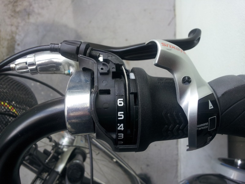

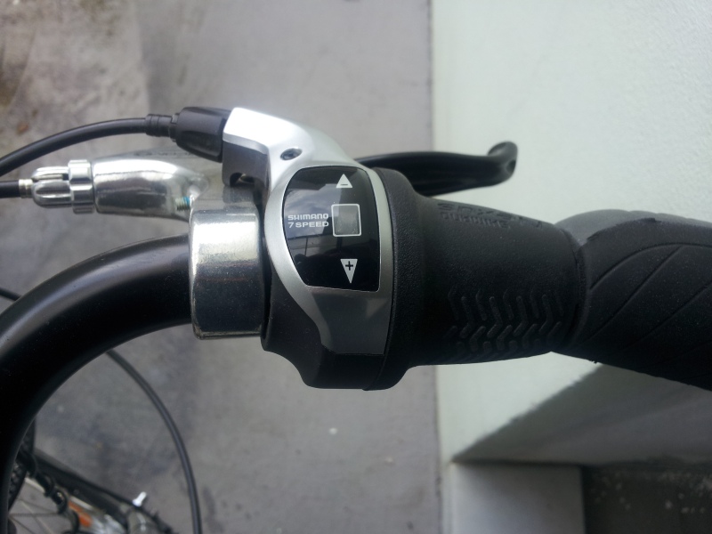

Ecco come si presentava l'inconveniente:
151,6 KB
E' bastato svitare la vitina che ferma il coperchietto....
Come previsto, si era staccato il numerino adesivo, che poi nient'altro è che una striscia adesiva numerata dal 1 al 7....

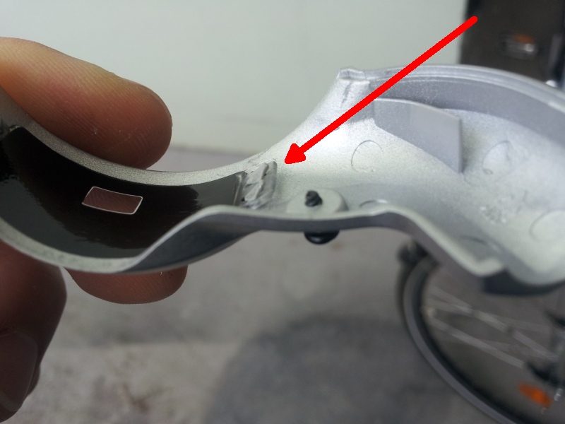

il problema pare essere stato causato da una sbavatura di plastica dovuta all'incollaggio a caldo della placca trasparente sul coperchietto. Probabilmente con lo strusciare l'adesivo è venuto via e si è rotto.
Ho rimosso le sbavature plastiche con un taglierino....

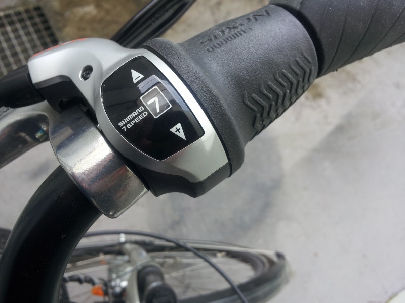

Ho provveduto a rincollare l'adesivo....
145,72 KB
ora è a posto, e la mia signora non avrà più alcun dubbio sulla marcia inserita!!!
