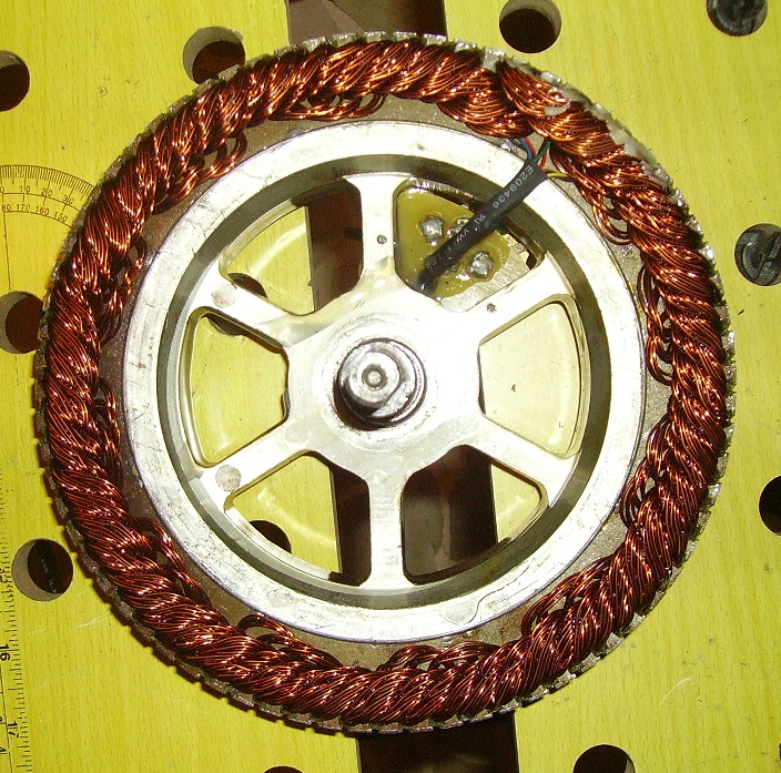

ho trovato anche una foto del interno di uno dei primi modelli...
216,14 KB

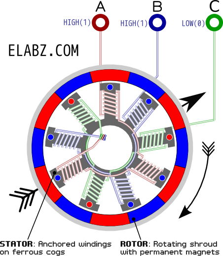

non sono bravo coi disegni ma credo sia una configurazione a stella..

provo a capirci qualcosa: questo schema qui secondo voi è valido per descrivere il funzionamento di un motore DC brushless a magneti permanenti?
111,55 KB

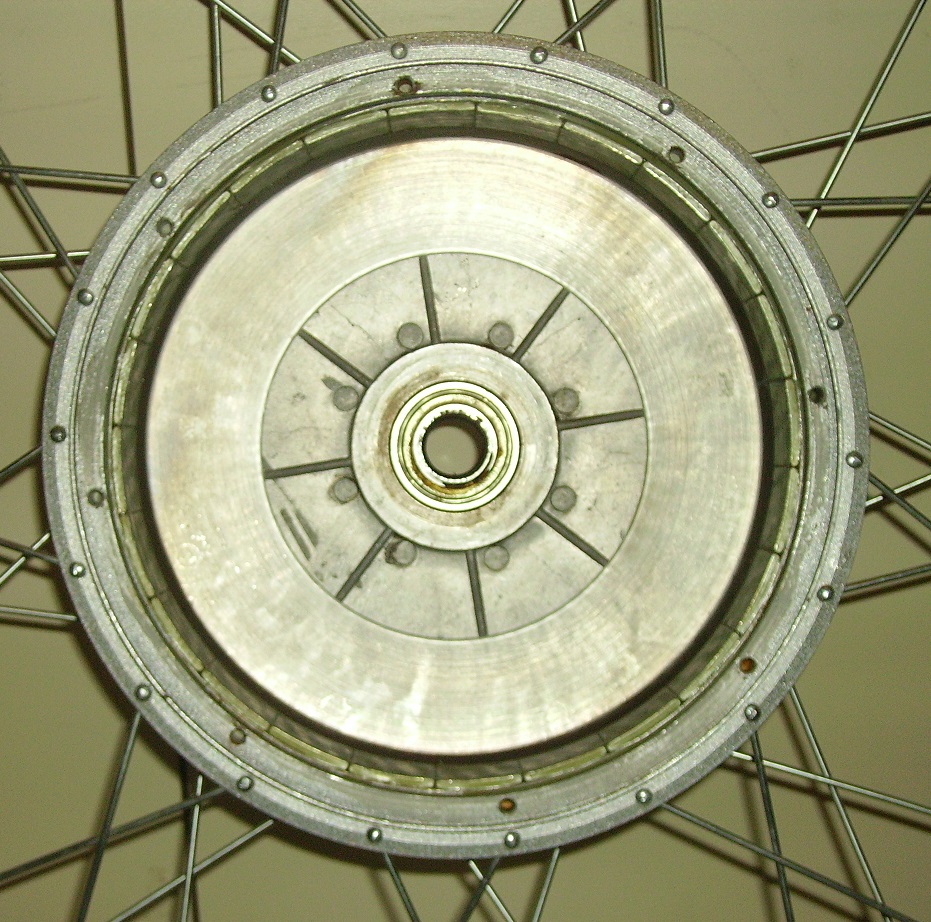

- 12 magneti di polarità alternata
- 9 avvolgimenti
- sfasamento tra gli avvolgimenti di una fase di 120°
perchè ha messo in comune uno dei capi delle fasi dentro al motore? è così?
e perchè invece nel mio ex 5305 che avevo aperto conto 24 magneti e ben 72 avvolgimenti ?
