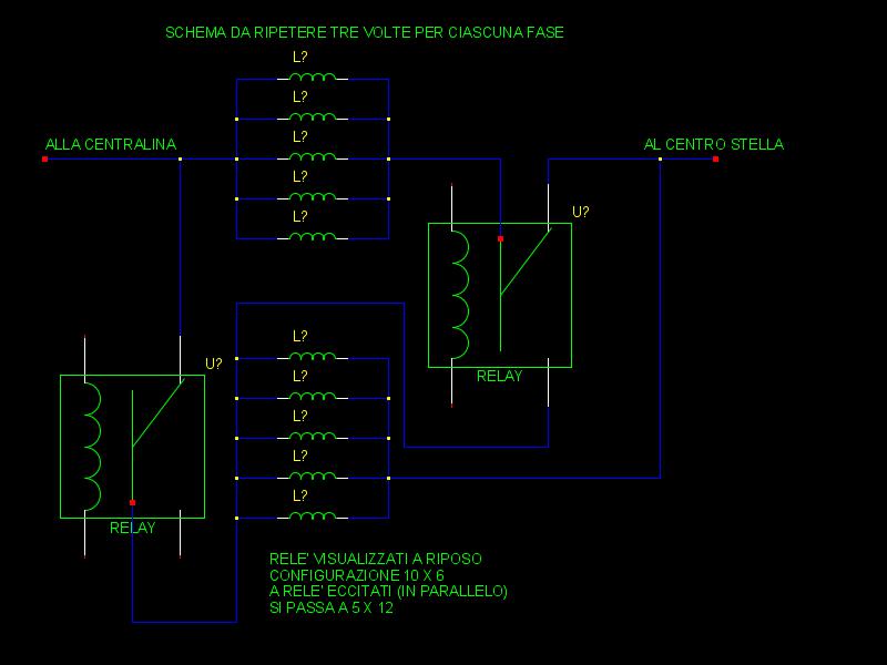

Siccome un utente che si chiama Leonardix, mi ha ricordato che non avevo mai presentato il Garchymotor (su JB), allora non lo presento, metto solo un'anteprima.
Il "Garchymotor" o "Motore col cambio elettronico" o "motore a 2 marcie" è un motore appartenente alla categorie di motori denominati motoreG , cioè motori modificati da me , le modifiche che ho fatto non sono cosa nuova, da anni alcuni utenti di Endless-sphere lo fanno, non è nemmeno una tecnologia complicata, una volta Joffa l'ha proposto, ed io l'ho fatto.
Cosa fa:
Semplicemente è un motore Wheelkits 5*12, un Super HT, da salita, che all'occorrenza diventa un 10*6, HS, da velocità sfrutando le caratteristiche di entrambi i motori. il basso consumo ed il tiro in salita di un Super HT e la velocita di un High Speed.
Il motore col cambio (Garchymotor ) solo prende gli avvolgimenti del motore e li collega in serie o in parallelo, facendoli cosi piu lunghi e sotilli o piu corti e spessi. chi segue il forum avra gia letto qualcosa.. o tutto
La questione era riuscire a ficare dentro al motore dei componenti in grado di fare quel lavoro in quelle condizioni e in grado di spportare le correnti in gioco, io ci sono riuscito, ho fatto diverse prove molto lunghe e cambiato i componenti qualche volta per riuscire a superare tutte le prove di affidabilità che io stesso mi sono imposto.
Faccendo le diverse prove di affidabilità, entrarono in gioco potenze non adatte a Jobike, perche anche se un motore deve lavorare a 250W nelle prove di qualità, per raggiungere i punti di rottura, la potenza utilizzata riesce a superare di molto quella nominale, e quindi tutto lo sviluppo di questo progetto è stato raccolto su un'altro forum.
Dalle prove efettuate sono uscite fuori delle prestazioni che sebbene avevo calcolato, non mi aspettavo di raggiungere, autonomia come per non preocuparsi, reggere potenze da friggere altri famosi Hub, insomma non sono contento,... non ci posso credere!!!!!
Con una centralina da 17Ah sono riuscito a superare i 60km/h e scusatemi ammistratori, era solo a titolo sperimentale.
Comunque la velocità massima in condizioni normali è intorno ai 45km/h senza aporto muscolare, riesce a superare pendenze del 50% con la potenza adeguata, della autonomia non mi permetto di parlare perchè tutti sappiamo che è quasi impossibile calcolarla, serve solo ai venditori per fare un numero, comunque i consumi in marcia bassa e a 25-30 km/h è stato il secondo più basso di tutti gli altri che ho provato nello stesso percorso, con lo stesso telaio e le stesse batterie, e lo stesso apporto muscolare, (questo è facile è stato sempre pari a 0!!)
Il consumo più basso è stato il 9C 4*16, un motore della categoria MotoreG

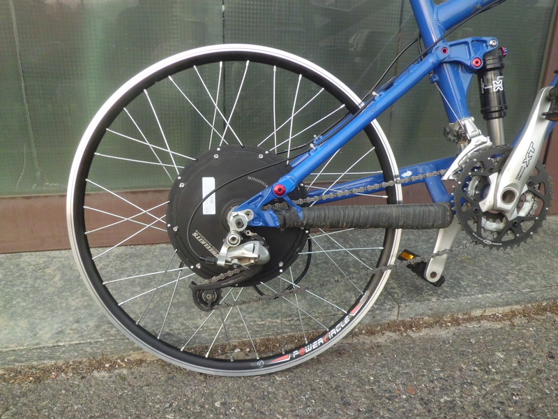

Come ho accenato in altri 3D, ho una bici talmente brutta che mi vergognerei di postare una foto cosi comè ora e quindi mi sono messo alla ricerca di un telaio adatto per tale evento, per il quale sto ancora aspettando la risposta definitiva: Dove e quando?

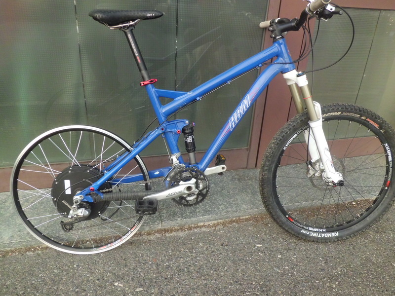

cosa vi sembra questo telaio?
Qua stavamo provando il garchymotor per vedere come si abbina al telaio
195,79 KB

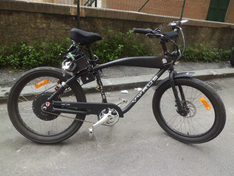

Telaio fatto appositamente per indossare tale motore, forcellini posteriori rinforzati e ad assola chiusa per evitare CO2ate, e attacco a misura della centralina sotto il tubo obliquo, le batterie andranno nel triangolo.
Qua potete aprezzare un Garchymotor ORIGINALE!!!

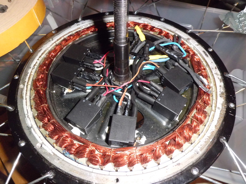

ho trovato anche una foto del interno di uno dei primi modelli...
216,14 KB

E qua ho trovato un telaio decente meritevole, e che indossa un Garchymotor ed è stato una sorta di Beta Tester, uno dei decisivi, godetevi il Garchymotor !
193,53 KB

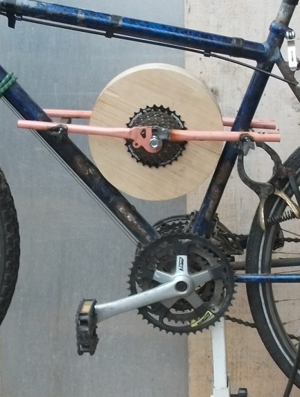

Se la tua e` brutta, guarda qua.Le misure sono di un 6*10 nc.Anteprima anche questa.

Complimenti Garchofa: qui non c'è proprio confronto!
E' senza gomma posteriore perchè distrutta nelle accelerazioni?
si, anche il pacco pignoni ha fatto la stessa fine

quel Crys era in pratica due motori in uno uno 8 spire ed uno 12 spire, velocità/coppia, pesava una cifra e funzionava solo con una centralina dedicata, che come qualche volta ha ricordato Barba non aveva un funzionamento impeccabile. Per non parlare del costo sicuramente superiore ad un kit normale.
Ovviamente poi con i serie 5 e le loro potenze ed erogazioni "imbarazzanti" hanno perso quel pò di mercato che avevano.
Invece il "nostro" motore è di partenza un normale 9c HS al cui interno German sapientemente aggiunge i relè per commutare opportunamente i fili che formano i vari avvolgimenti.
Attenzione non stiamo parlando della commutazione stella/triangolo, quella è un'altro tipo possibile e fattibile.
In questo caso si riesce ad avere due conformazioni di avvogimenti, sempre a stella, che rendono possibile la differenza nell'erogazione.
Il cambio avviene tramite un pulsantino posizionato sullo sterzo che aziona i relè.
A proposito del cambio il tutto avviene se ricordo bene senza dover chiudere il gas, al contrario di quanto mi sembra di ricordare per la Crys.

garchofa
1982 Messaggi
Inserito il - 24/03/2014 : 22:47:13  Mostra Profilo Invia a garchofa un Messaggio Privato  Rispondi Quotando
Enzo: Millimetro cè l'ha gia!!! ora lo dobbiamo montare nel prossimo raduno
Mig, per il tuo motore i relè ci sono gia, ne ho presso un paio adatti a te per provarli
Per il bafanghino, oggi ne ho presso uno in mano ormai aperto perche non è sopravvisuto al mio banco prova, un posticino l'ho trovato, ma è poco... sara dura... e ho visto che i COD 10 sono adatti a diventare, COD ??? (credo 14, da salita.) ma tra un po ricomincio a lavorare e quindi sarà anche lunga.
Quelli che lo vogliono dovranno aspettare che arrivano, si puo sempre sentire Joffa, inoltre se avete la capacità ve lo potete anche fare voi stessi. Chi offre birra ha priorità.
trucineddu: per potenze da bestemmia ci vogliono anche le batterie con chimiche mescolate e centraline leggermente modificate, ma certe volte anche il contrario, ad esempio, se hai una potenza da 120W in salita e con un cancello, non ti verrebbe da bestemmiare?!!!!
Steva1988 grazie dei complimenti, ma quando monti il garchymotor che hai tu???
sandrosandro, peccato l'uscita di oggi, birra compressa, si è posticipata,
Ma è un onore sapere che uno dei più vecchi utenti di Jobike indossa un garchymotor, La Sgraziella ha tolto il 5305 per il mio!!! (guardate le date)
http://www.jobike.it/forum/topic.asp?TOPIC_ID=231&whichpage=2
Comunque la sgraziella ora è molto diversa!! ha cambiato pure il telaio, ma il 5305 che volevo spacciare a Elle è quello
Elle tuo figlio si divertirà con quel motore e ti vorra più bene se alimentato a dovere, pensaci..
In cantiere il cambio automatico.

Per la birra fra un dovrebbero suonare al tuo citofono: è il corriere con il primo carico di barili.
Ma era un originario 5*12 che diventa un 10*6 o al contrario un originario 10*6 che diventa un 5*12 ?
sandrosandro
954 Messaggi
Inserito il - 24/03/2014 : 23:15:56  Mostra Profilo Invia a sandrosandro un Messaggio Privato  Rispondi Quotando
Se non mi corregge il Don - unico detentore della notizia certa - credo sia partito da un 10*6
nato per pedalare -
www.bicircolo.net
www.facebook.com/bicircolo/
garchofa
1982 Messaggi
Inserito il - 25/03/2014 : 00:35:03  Mostra Profilo Invia a garchofa un Messaggio Privato  Rispondi Quotando
Si, parte da un 10*6, il contrario non è possibile.b

Lowbatt
225 Messaggi
Inserito il - 25/03/2014 : 01:58:19  Mostra Profilo Invia a Lowbatt un Messaggio Privato  Rispondi Quotando
Il principio di funzionamento è essenzialmente questo:
39,12 KB
schema fatto in tre minuti con l'amico gEDA, editor di schemi
per Debian... scusate se non l'ho curato troppo!

Lowbatt
225 Messaggi
Inserito il - 25/03/2014 : 02:00:01  Mostra Profilo Invia a Lowbatt un Messaggio Privato  Rispondi Quotando
...e il relè della libreria è un po' pietoso...
ma più o meno si capisce!
l'elettrotecnica alle 2 di notte è scienza imprecisa e raffazzonata...

Bentax
1559 Messaggi
Inserito il - 25/03/2014 : 13:08:07  Mostra Profilo Invia a Bentax un Messaggio Privato  Rispondi Quotando
ciao garchofa e complimenti per tutte le tue creazioni!
mi sono perso gran parte delle ultime novità accidenti. . . se sapevo che potevo montare un garchymotor mica la vendevo la mia superbaic!
allora si deve partire sempre da un motore da salita e renderlo da allungo con la modifica? quindi il mio ex 5405 andava bene peccato..
a parte che mi rendo conto che mi mancano alcune basi per comprendere appieno, dato che non ho sventrato motori a sufficienza, ma quindi tutti
i terminali degli avvolgimenti si prendono da questo così chiamato "centro stella" dal quale immagino poi escano verso la centralina le tre fasi
che tutti conoscono. o no? ma dove sta questo centro stella? va beh..
PS: poi quel motore che ti ho venduto l'ex 5305 di alex_audi che a cui non ero riuscito a riparare i sensori di hall l'hai usato ? ne hai fatto un garchymotor per caso??
e-bikes:
36497 Messaggi
Inserito il - 25/03/2014 : 14:05:05  Mostra Profilo Invia a Barba 49 un Messaggio Privato  Rispondi Quotando
In realtà nei nostri motori al centro stella non è collegato assolutamente niente, è solo il punto di unione di tutti i fili che compongono gli avvolgimenti, è nei motori trifase comandati in alternata che al centro stella è collegato il neutro della linea...
