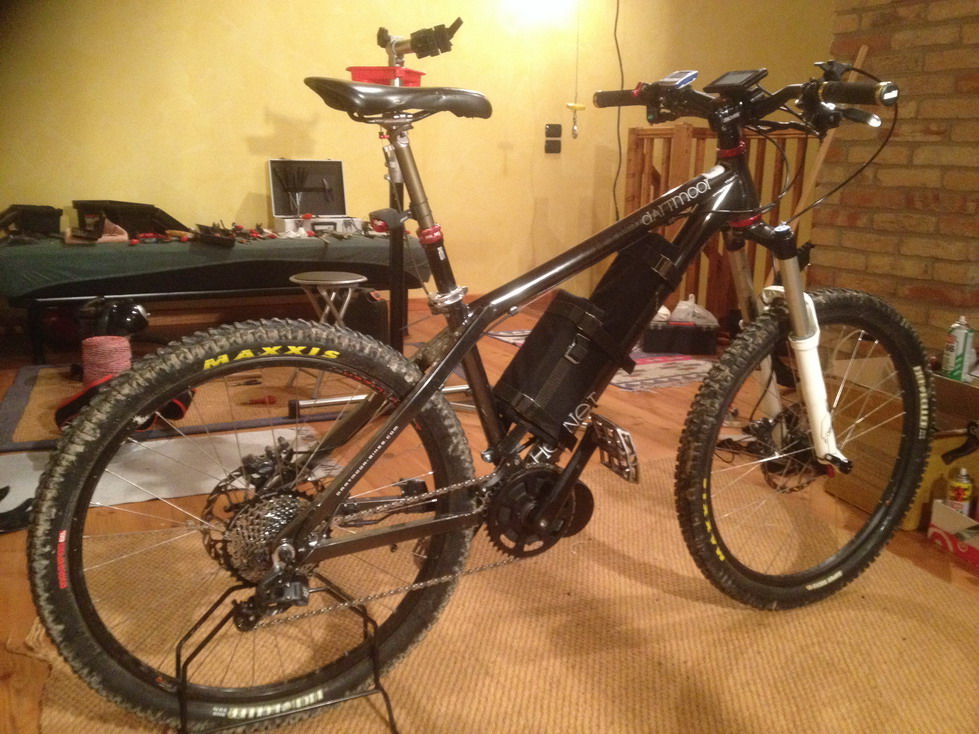

Salve a tutti, sono nuovo di questo forum, anche se vi sto leggendo da circa un mese, e questo è il mio primo post.
La smania della e-bike mi è venuta questa estate in montagna quando un amico 75enne mi ha fatto provare la sua trek con motore bosh 2014.Una front con ruote da 29, quasi una bike da trekking piu che da mtb.
Beh la salitina molto ripida su cui la ho provata che con la mia bike riesco a fare solo col 22/34 a 4/5 km ora, ansimando come un cane dopo una battuta di caccia, con la sua con un rapporto intermedio in modalità turbo la ho percorsa a 22 kmh con estrema scioltezza (certo spingendo con molto vigore sui pedali proprio per vedere a quanto poteva ammontare la differenza tra il sistema elettrico e la mia "normale" mtb).
Da quel giorno la smania della e-bike non mi ha più mollato per un attimo.
Pertanto dopo avermi documentato in merito ( non ci capisco na cippa di motori elettrici, centraline e batterie!!) soprattutto su questo leggendo i vostri interventi ho deciso di acquistare un kit centrale con motore Bafang BBS01 36V 15A 250W.
Dopo 1000 dubbi se 36 o 48 V ed altre mille variabili che si accumulavano nella mia testa leggendovi, la scelta è caduta su un kit con potenza legale (dopo comunque aver provato anche un BBS2 48V) perchè nel caso non fossi stato soddisfatto delle prestazioni e delle “reazioni” che tale aumento di peso può comportare alla bike nelle discese tecniche, posso sempre applicarlo alla city-bike per andare a fare le commissioni in paese.

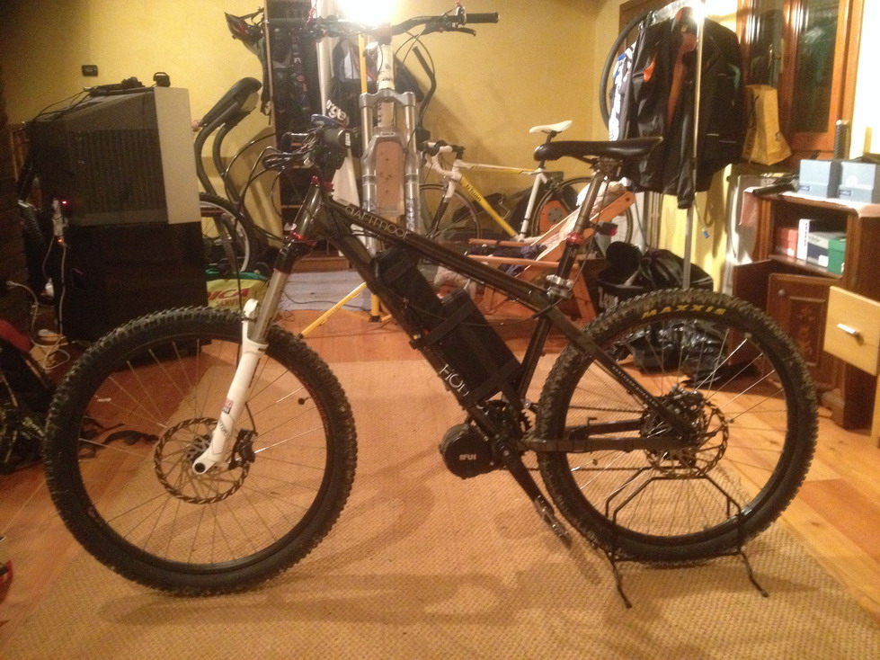

Ho installato il kit sulla mia bike (forse da oggi dovrò chiamarla BIPA ) da enduro, una canyon Torque Es del 2009.
L’utilizzo che intendo farne è quello che ho sempre fatto con questa bike ossia salita pedalata su sterrate, single track, spesso anche porting anche di lunga durata (cosa ora credo non piu possibile visto il notevole aumento di peso) e poi scendere su sentieri anche abbastanza impegnativi e sconnessi ( e qui ho paura che il BBS prima o poi si sfracellelerà in qualche roccia).
Ma per questo tipo di test aspetto un po … voglio prima testarla bene e capirne il funzionamento, l’autonomia, il giusto set di rapporti al posteriore.

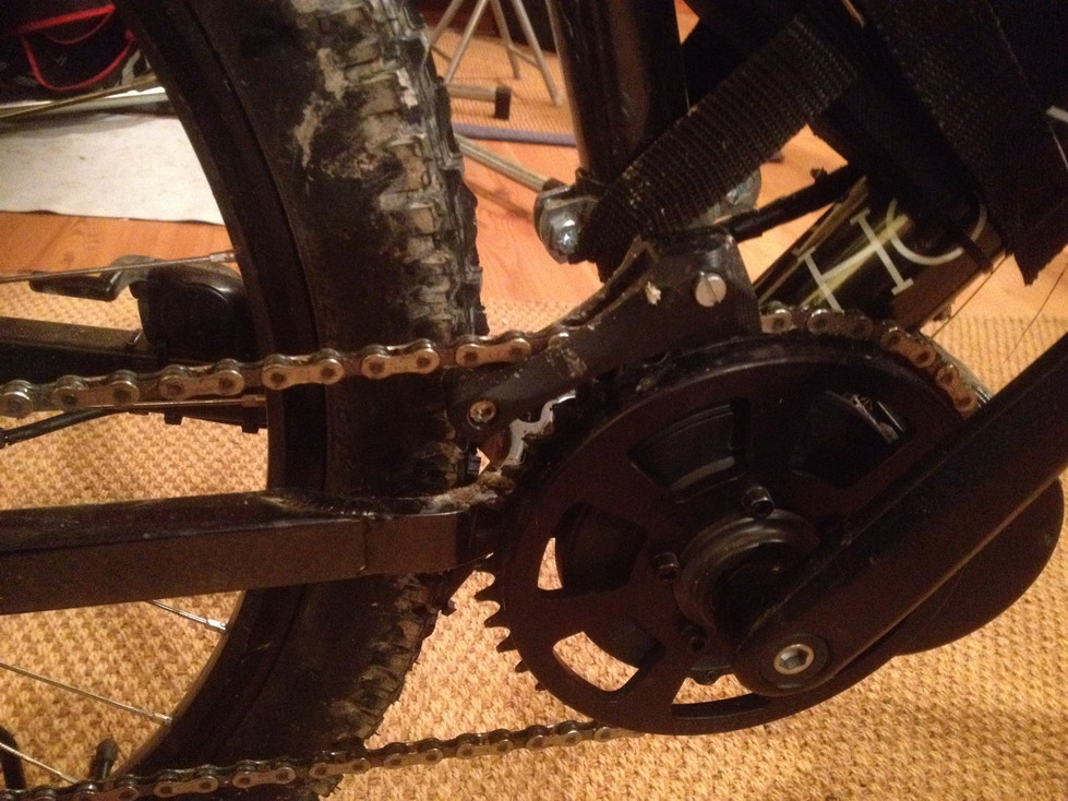

All’anteriore purtroppo, nonostante abbia ovunque cercato, come molti di voi qua, soluzioni alternative per ridurre il numero dei denti della corona ho fatto la scelta della 42T di Alcedo, che da quel che ho capito leggendovi, sia al momento l’unica scelta valida per ridurre il numero dei denti all’anteriore usando un pacco pignoni al posteriore.
Per ovviare al problema della linea catena ( è in linea perfetta solo sul n. 3 partendo dal basso) ho applicato (per ora in maniera provvisoria) un pattino catena tolto dalla bike da DH e fissandolo con una volgare lama in acciao inox ( tanto 100 grammi in più a questo punto....)
Se poi funziona sostituirò la lama in acciaio con una in ergal.
Ho previsto anche una rotella guidacatena da applicare appena sotto la corona anteriore, perchè molto probabilmente sullo sconnesso in discesa credo sia soggetta a cadute di catena.
Per questa modifica aspetto il test sulle discese in montagna e poi decido come procedere.
Il motore ha il Power Optimizer di Alcedo e visto che non ho ancora dimestichezza con questo tipo di mezzi ho messo anche il cut off su entrambi i freni…..meglio essere prudenti!!
Poi se col tempo vedo che non hanno alcun beneficio li elimino, anche perchè tolgono un pò la sensibilità sulla leva… non la si sente bene sotto le dita, in quanto la ingrossa di parecchio ( magari poi ci si abitua).
La BIPA l’ho finita di montare ieri sera ( è ancora in fase di allestimento!!) e oggi ho fatto il primo test in pianura durante la pausa pranzo.
Ora vi allego un po di foto, poi quando avrò approfondito con altri test vi dirò le mie impressioni.
A presto……. e grazie a tutti per le informazioni che ho potuto reperire in questo bellisismo forum!!

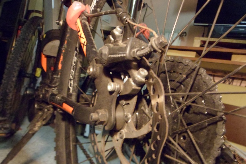

Volevo chiederti come hai fatto a fare il cut off sui freni a disco?
i cut off dei freni li ho presi da Alcedo

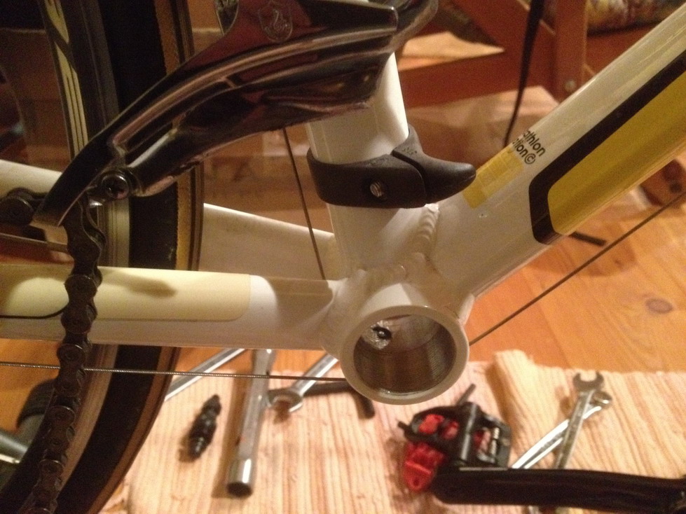

azur59 Inserito il - 20/12/2014 : 15:27:31
ecco qua un paio di foto della front col bbs01
questa ha zero problemi di linea catena (BB68)
Col 42/42 sono riuscito a salire perpendicolarmente all'argine del Piave (cosa impensabile senza motore anche con un 22/36)
Per questa bike credo che sia la soluzione definitiva sia di motore, che di rapporti.

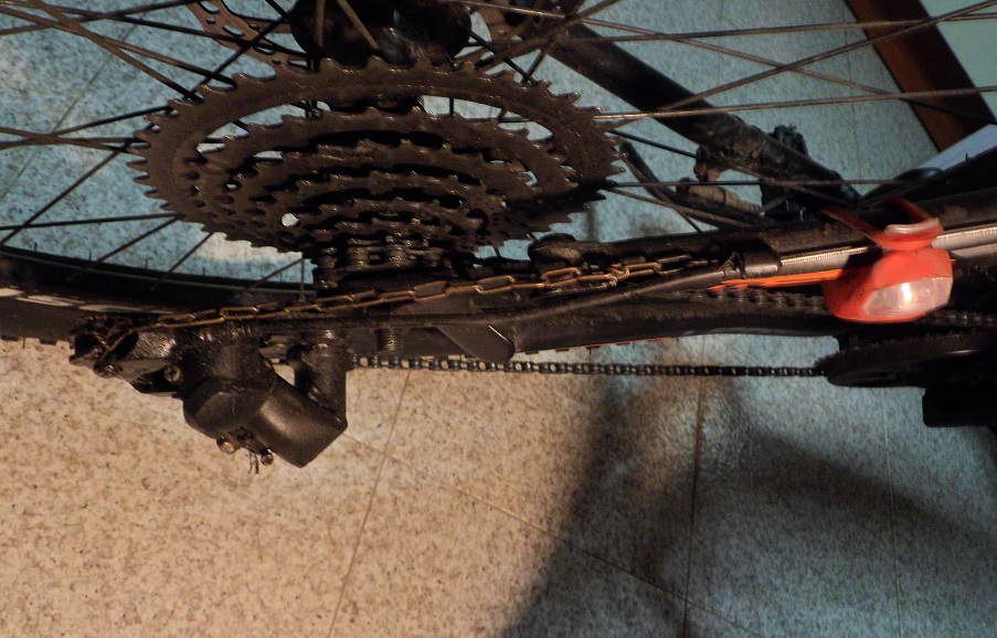

Questo è il guidacatena fatto in casa con un reggitubo da idraulico. Sono in attesa di ricevere quello della origin8

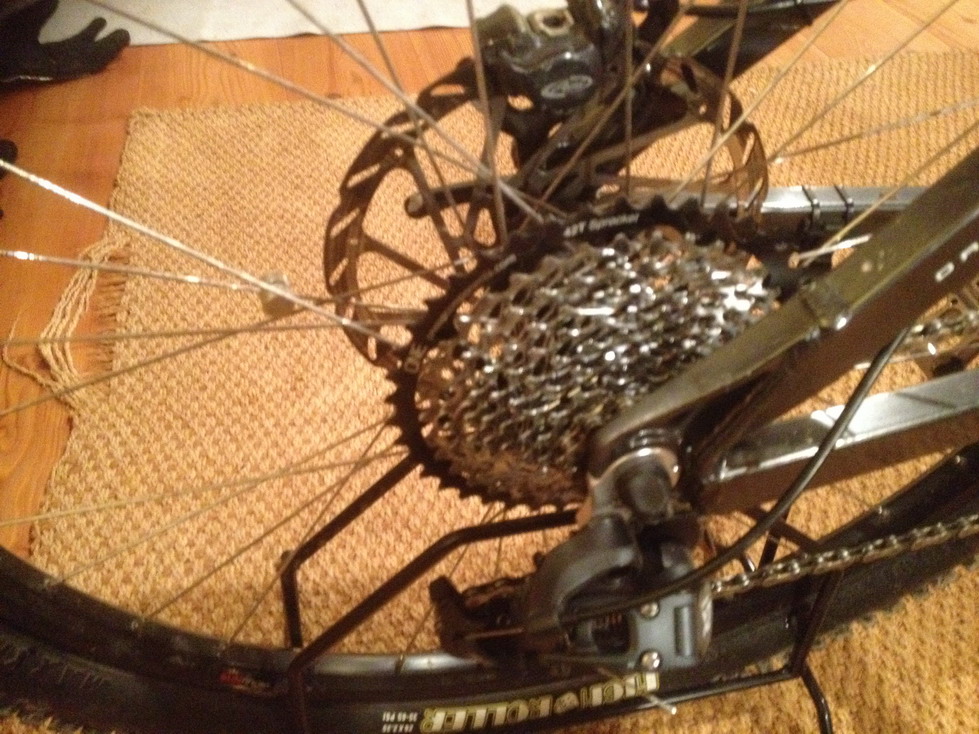

Con il megarange da 42 T della ONEUP, che a mio avviso è tra i i migliori in quanto ti danno compreso nel prezzo anche il 16T che elimina il gap dal 15 al 19

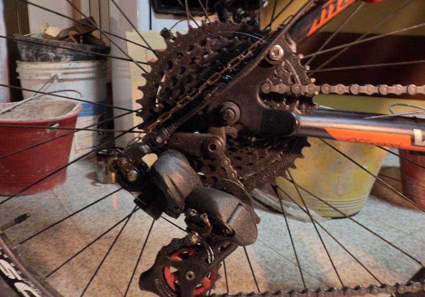

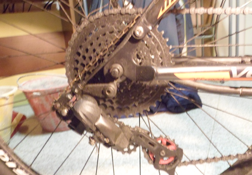

Nico Danger Inserito il - 01/12/2014 : 22:05:55
Ciao, Azur. Mi pare di aver capito che hai superato i problemi. Solo che mi hai deluso smontando quella bellissima superbipa!
Scherzi a parte, io sono un "ciclista e meccanico" sui generis e non so se le nostre filosofie possono essere compatibili:io modifico praticamente qualsiasi cosa posseggo.
Prima di mettere insieme la mia bipa in questione, ho fatto pratica un paio d'anni su catorci a costo quasi zero e mi sono rimasti un pò di pezzi buoni in garage. Prima consideravo solo le moto.
Mi vergogno un pò ma ti racconto lo stesso perchè, alla fine, il mio cambio funziona.
Come ti ho detto,il mio cambio è "frankenstein", un insieme di pezzi di vari cambi a 8v.
Il deragliatore non so assolutamente da dove provenga!!
E' shimano a gabbia lunga, con le rotelle molto grosse e, probabilmente, è a 8 velocità e piuttosto vecchio.
Ho messo insieme 3 cassette di cambi a 8v shimano per avere i pignoni 11-13-16-20-24-28-34-42 .
Gli spessori sono quelli delle cassette da 8v tranne quello tra il pignone 34 e 42.. perchè, tieniti forte, la 42 era una corona di una mtb da bambino con la corona singola!
Ho montato la corona su un pignone da 12 e li ho saldati insieme. Senza usare il tornio, oltretutto ma con la lima e la pazienza.Lo spessore tra 42 e 34 l'ho assottigliato anch'esso a mano fino ad ottenere la distanza voluta..
La catena è una 8v della SRAM che saranno 1000 chilometri che va da dio con una lavata/oliata 300 chilometri fa (con l'attrezzino di plastica e prodotti specifici).
Nei primi 1000 chilometri ho fatto fuori 2 catene shimano.. ma anche perchè sbagliavo a cambiare e il motore gli dava delle strinate da paura!
Ho avuto anche io problemi a far lavorare il deragliatore sulla 42. Anche qui ho fatto una modifica che farà anche ridere ma funziona da 2000 chilometri.
Ho regolato il precarico del deragliatore al massimo e così il deragliatore riusciva a salire sul 42 ma non riusciva a scendere perchè la rotella portacatena toccava sulla 42.
Se allungavo la catena oltre 4 link la gabbia si metteva diversamente ma non abbastanza per tenere la rotella distanziata dalla 42, in più lavorava male sui pignoni piccoli.
Allora ho provato a vedere in che posizione doveva stare tutto il deragliatore con la mano e ho cercato un modo per farcelo stare di suo:
Per farla breve, dal lato posteriore ci ho attaccato una catenella dall'ultimo portaguaina sul forcellone al pezzo che mantiene la rotella su cui gira il cavetto.
Risultato, più il deragliatore va verso la ruota, cioè verso i pignoni grandi, più la catenella tira indietro il deragliatore e, sul 42, la rotella portacatena sta distanziata dal pignone di un centimetro e mezzo: tanto basta per far salire e scendere la catena dal 42 al 34 con facilità.
Provo a mettere due foto così, magari, riconosci il deragliatore ed è più chiara la modifica.

Il mio cambio non è preciso e/o veloce,chiaramente, come un XT o roba simile, ma funziona e gestisce meglio proprio i pignoni grossi e se la cava bene anche in quelli piccoli.
Fa un pò fatica su quelli centrali.
C'entrerà pure l'allineamento catena:
io ho il tubo del movimento centrale da 68 mm e, con la corona campanata da 42 denti di Alcedo l'allineamento è perfetto.
Il pignone 11, se parto da fermo pedalando in piedi o con troppa assistenza, sgrana un pò perchè la catena prende pochi denti, ma già ai 15 all'ora posso darci a tutta forza e non sgrana più.
Spero di essermi spiegato. Ciao e buona serata.

sulla cassetta 9v tolgo il pignone centrale (il 17 se ricordo bene) e monto il 42T della ONEUP, nato per il 10V.
Anche se il salto di denti senza il terzo pignone è abbastanza grande, il deragliatore riusciva a cambiare magari usando un po di attenzione.
E questo scoglio era superato.
Passiamo al 42 T.
Essendo l'ultimo pignone ed essendo molto piu' in alto non avrebbe avuto l'interferenza dovuta allo spessore maggiore della catena 9V.
Se questo fosse stato un problema avrei messo un piccolo rasamento per ovviare il problema.
Monto il 42T sulla cassetta ed incontro un problema "insuperabile", ossia usando sia lo sram che l'XT il cambio non "tiene" i 42T nel senso che anche portando al massimo il fondo corsa con una vite piu lunga la rotellina alta interferisce col cambio.
Al che mi son detto, ma se fanno il 41T per il 9V come fanno a montarlo su una cambio cosi? Probabilmente son fatti per cambi meno datati dei miei che tengono pignoni di diametro maggiore.
Quindi a questo punto ho preso una cassetta nuova ( su cui ho montato il 42T)un deragliatore, un manettino e una catena tutto a 10v e funziona perfettamente.
Questi i problemi incontrati.
Ti chiedo quindi come hai fatto a montare un 42T su una cassetta a 8V.
Che deragliatore usi ? Che cassetta? (marca e modello)

Questa bipa o meglio e-MTB è fighissima! Fossi in te col cavolo che tenterei di montare il BBS sulle altre bici!!
Anche io ho una full bafanghizzata e sto cominciando a fare sterrati, ovviamente molto facili in confronto a quelli che hai fotografato tu, sia perchè il mio motore è esposto come o poco più del tuo, sia perchè le mie sospensioni non sono professionali.. sia perchè.. in bici sullo sterrato non ci sono mai andato prima d'ora...
Ma ho notato anche io il problema dell'affrontare passaggi difficili a velocità troppo alte in salita. Ma ho il rapporto 42-42 su ruota da 27,5" e ho parzialmente risolto!
Io, con i rapporti originali (8vx 3 corone; 11-30 al posteriore e 24-42 anteriore) avevo una catena standard e ora, con il cambio 8v 11-42 e corona Alcedo 42 denti, ho una catena standard + 4 link. E non mi è MAI saltata o scesa la catena per le buche o salti.
Il salto dal pignone 34 al 42 è facile anche con il mio cambio "frankestein", non lo vedo come un problema, figurati con cambi di qualità!
Ah, la catena standard 8v della SRAM è molto più duratura dell'equivalente Shimano!
Non vedo l'ora che aggiorni il post!

Dopo l'incipit avuto da Alexino in merito a come modificare i rapporti al pacco pignoni, mi son messo a cercare in rete varie soluzioni possibili al fine di fare la trasformazione possibilmente nel modo più economico.
Intanto ho ordinato il pignone da 42T (predisposto per il 10V)e farò il test di installazione sul 9v e vi aggiornerò sui risultati.
Nel caso di fallimento, passerò al montaggio di un pacco pignoni 10V.
Ho trovato su un forum che, per chi ha già un deragliatore cambio posteriore SRAM, per passare al 10V basta sostituire i seguenti componenti:
* pacco pignoni 10V (sram o shimano indiferente)
* catena 10V (sram o shimano indiferente)
* manettino 10V SHIMANO
PERTANTO CHI HA UN CAMBIO 9V SRAM PUO' PASSARE AL 10V RISPARMIANDO IL COSTO DEL DERAGLIATORE POSTERIORE.
magari per chi ha un cambio X5 il risparmio non è molto, per sostituirlo con un di pari valore a 10V
Ma per chi ha già un cambio X9 o X0 si risparmiano un bel po di soldini!!

Alexino81 ha scritto:
Io proverei a montare il pignone da 42 sul pacco che hai, togli un pignone intermedio e se necessario spessori il 42..
Se hai cambio gabbia lunga penso che non avrai problemi..
Fare il salto dal 34 al 42 la vedo dura per il deragliatore. Inoltre la spaziatura e' fatta x un 10v che e' piu stretta
Oltremodo togliendo il 17per far posto al 42 c'e parecchio salto in mezzo. Prova gia effettuata ma cambiando con attenzione si riesce a farlo funzionare
Comunque come idea si potrebbe provare. Se funzia bene altrimenti in seconda battuta si acquista il 10v
Buona idea thanks.. Oggi ordino il 42..
Alexino81 Inserito il - 29/10/2014 : 12:26:58

Avendo un 9V 11/34 non ho molte soluzioni.
Sto vedendo di sostituire il pacco con un 10v 11/36 e potendo cosi' montare il pignone da 42T della ONEUP.
Solo che oltre al pacco devo cambiare deragliatore, manettino e catena.
Costo stimato dell'intervento 250 €.
In ogni caso poi questa soluzione a 10V è valida anche se tolgo il kit, in quanto consente l'eliminazione della doppia anteriore montando una monocorona da 30T sulla guarnitura

azur59 Inserito il - 29/10/2014 : 09:06:32

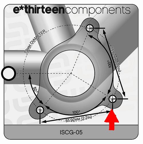

evidenziata con la freccia rossa l'aletta dell'attacco ISCG interferente col motore Bafang.
Questo credo accada in tutti i telai provvisti di tale attacco per chain guide
O la si taglia, rovinando il telaio..... o niente bafang centrale

azur59 Inserito il - 29/10/2014 : 06:51:01
Il movimento centrale della bike bianca sulla quale e' stato montato e fatto il test e' da 73 e in piu si e' dovuto spessorare di 2 mm per interferenza motore col carro. La seconda mtb sulla quale sto provando a installarlo ha il bb da 68. La linea catena non e' male ma il motore non si installa in quanto il corpo motore sbatte contro l'aletta inferiore dell'attacco ISCG ( sarebbe l'attacco dove si fissa il guidacatena). L unica soluzione sarebbe tagliare il supporto ma così per un ripristino allo stato originale il telaio sarebbe irrimediabilmente rovinato. Dopo posto un paio di foto
Barba 49 Inserito il - 28/10/2014 : 22:39:11
Certo, e la dimostrazione è che lavorano al top con astucci del movimento centrale da 68mm, mentre le MTB lo hanno almeno da 73mm...
Infatti per poter lavorare bene sui telai da MTB è stata fatta la corona da 42T più scampanata che consente di allineare meglio la trasmissione.
azur59 Inserito il - 28/10/2014 : 21:43:57
Spostato motore su altra bike... Altro problema, che forse qualcuno conosceva gia'
Interferenza del motore con attacco ISCG.
Quindi o non si monta il motore... O si taglia il telaio

PRIME IMPRESSIONI
Sabato ho fatto il primo test con la enduro “elettrizzata” su percorsi collinari.
Per chi lo conosce sono stato sul Montello in località Volpago dove c’è il tracciato permanente di MTB sul quale, in parte, hanno fatto i mondiali del 2011 (se ricordo bene l’anno) e se non erro ci sarà un’ altra gara internazionale nel 2015.
Il tracciato oltre a svilupparsi su strade carrarecce tutte il terra in alcuni tratti si snoda in un single track ( in parte naturale in parte artificiale) ricco di saliscendi, toboga, ripidoni ecc.
Sulle salite in asfalto è sulle carrarecce non ho riscontrato particolari problemi.
Col rapporto attuale (42 anteriore pacco posteriore 11/34) si sale agevolmente sull’asfalto anche su pendenze del 15% (dati rilevazione Garmin non so quanto preciso sia sul riportare le pendenze) usando un livello assistenza variabile dal 5 al 7 in alcuni casi anche 8/9 ( ma molto rari).
Il rapporto posteriore usato principalmente era il 26 a volte il 30. Molto raramente su asfalto ho usato il 34.
La cadenza si aggirava intorno alle 70 pedalate e si sentiva che sotto il piede si spingeva, come dire si contribuiva alla pedalata. (spero di essermi spiegato).
La velocità di salita variava, in funzione della pendenza dai 13 ai 18 km/h.
Devo dire che avevo un “sottile” godimento a sverniciare i salita i “bitumari” ansimanti ( così son chiamati qua in modo goliardico i ciclisti su strada da chi fa mtb) che mi guardavano esterrefatti.
Anche sulle carrarecce si comporta bene. Certo che salire a 10 km all’ora ( meno non ci si riesce con quei rapporti) in mezzo ai canaloni scavati dalle moto e passare da un solco all’altro non è cosi banale. La differenza a farli col rampichino 22/34 a 4/5 km all’ora si sente. A questa bassa velocità “guidi” di più la bike adeguandola al terreno.
A 10i km ci devi saltare dentro e fuori velocemente …. e ovviamente i tempi di reazione sono dimezzati.
Qui ho patito un po’ la carenza di un rapporto corto, non tanto per la potenza della bike nel riuscire a salire, ma per l’elevata velocità con cui sei costretto a farli con assistenza 8/9.
