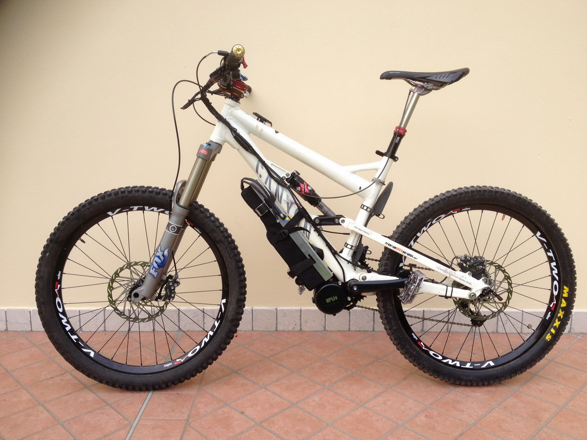

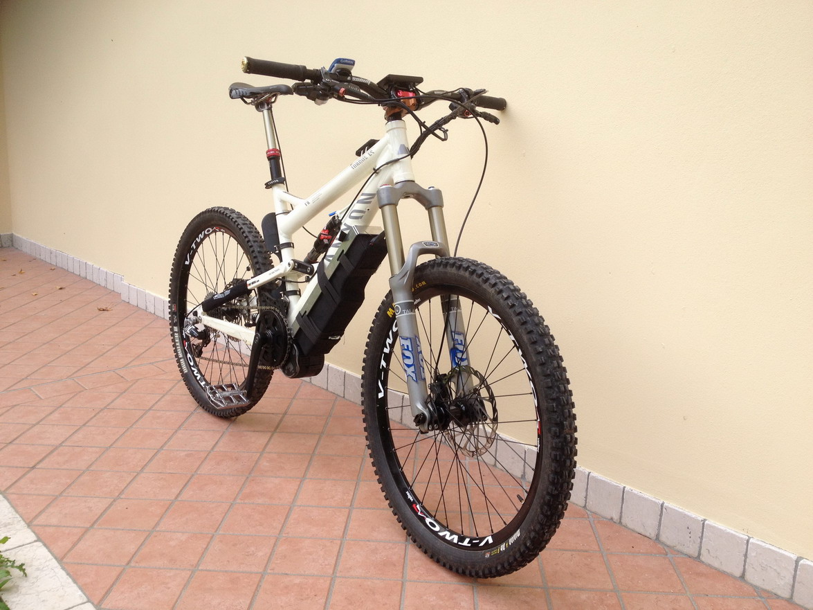

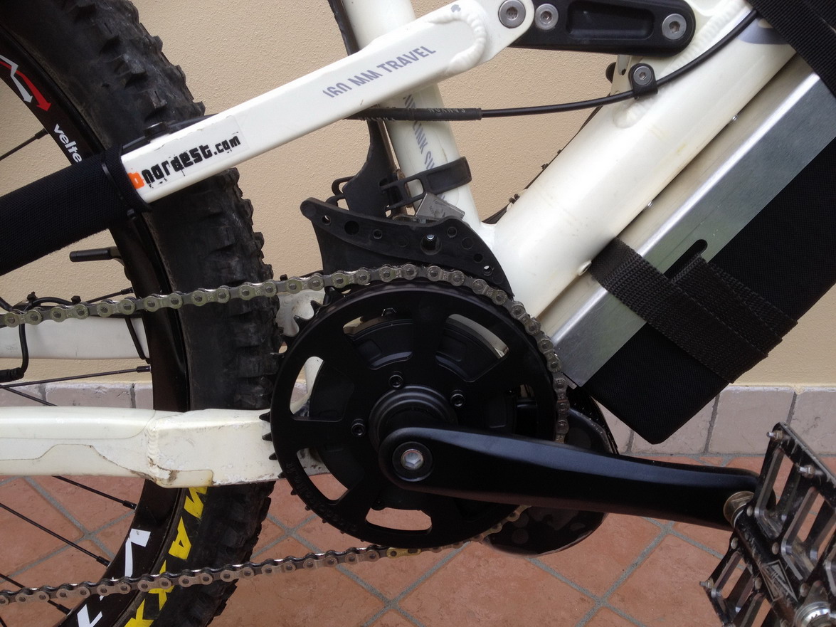

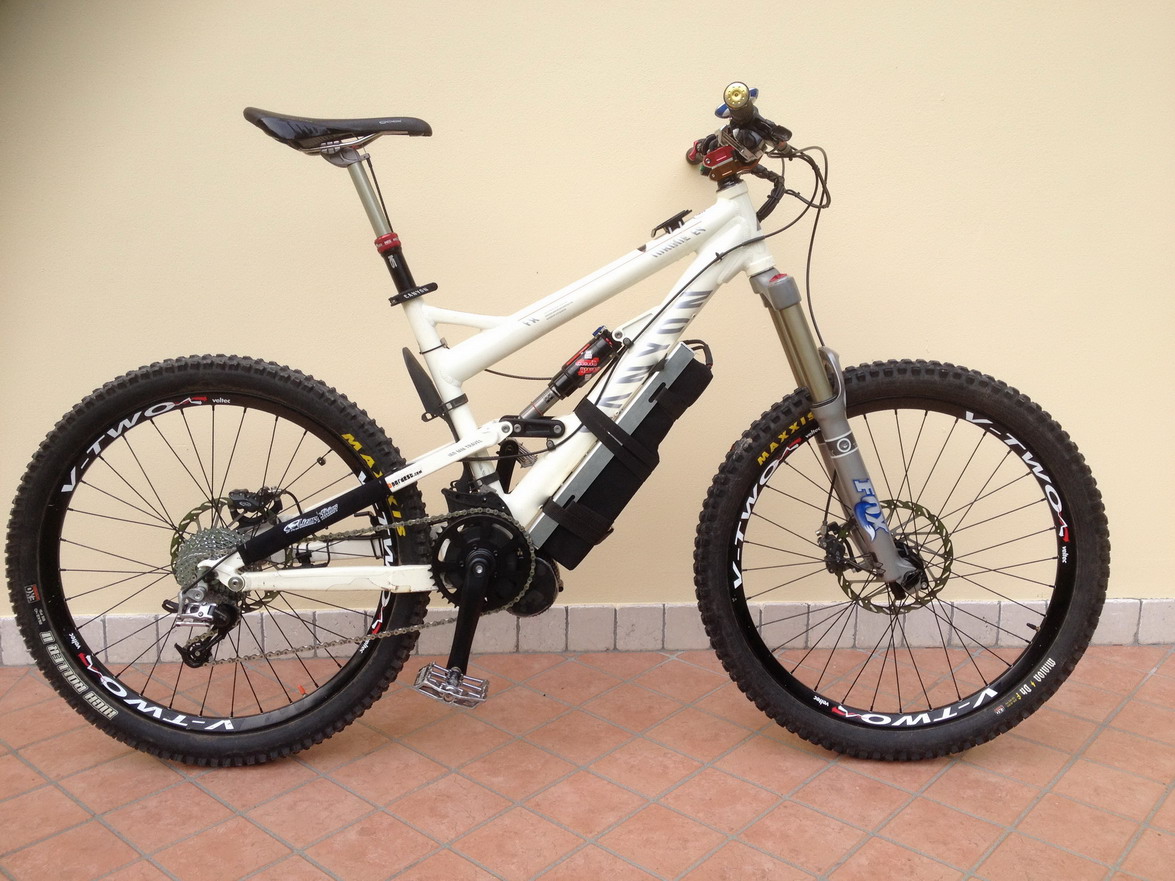

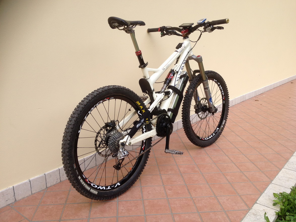

Salve a tutti, sono nuovo di questo forum, anche se vi sto leggendo da circa un mese, e questo è il mio primo post.
La smania della e-bike mi è venuta questa estate in montagna quando un amico 75enne mi ha fatto provare la sua trek con motore bosh 2014.Una front con ruote da 29, quasi una bike da trekking piu che da mtb.
Beh la salitina molto ripida su cui la ho provata che con la mia bike riesco a fare solo col 22/34 a 4/5 km ora, ansimando come un cane dopo una battuta di caccia, con la sua con un rapporto intermedio in modalità turbo la ho percorsa a 22 kmh con estrema scioltezza (certo spingendo con molto vigore sui pedali proprio per vedere a quanto poteva ammontare la differenza tra il sistema elettrico e la mia "normale" mtb).
Da quel giorno la smania della e-bike non mi ha più mollato per un attimo.
Pertanto dopo avermi documentato in merito ( non ci capisco na cippa di motori elettrici, centraline e batterie!!) soprattutto su questo leggendo i vostri interventi ho deciso di acquistare un kit centrale con motore Bafang BBS01 36V 15A 250W.
Dopo 1000 dubbi se 36 o 48 V ed altre mille variabili che si accumulavano nella mia testa leggendovi, la scelta è caduta su un kit con potenza legale (dopo comunque aver provato anche un BBS2 48V) perchè nel caso non fossi stato soddisfatto delle prestazioni e delle “reazioni” che tale aumento di peso può comportare alla bike nelle discese tecniche, posso sempre applicarlo alla city-bike per andare a fare le commissioni in paese.
Ho installato il kit sulla mia bike (forse da oggi dovrò chiamarla BIPA ) da enduro, una canyon Torque Es del 2009.
L’utilizzo che intendo farne è quello che ho sempre fatto con questa bike ossia salita pedalata su sterrate, single track, spesso anche porting anche di lunga durata (cosa ora credo non piu possibile visto il notevole aumento di peso) e poi scendere su sentieri anche abbastanza impegnativi e sconnessi ( e qui ho paura che il BBS prima o poi si sfracellelerà in qualche roccia).
Ma per questo tipo di test aspetto un po … voglio prima testarla bene e capirne il funzionamento, l’autonomia, il giusto set di rapporti al posteriore.
All’anteriore purtroppo, nonostante abbia ovunque cercato, come molti di voi qua, soluzioni alternative per ridurre il numero dei denti della corona ho fatto la scelta della 42T di Alcedo, che da quel che ho capito leggendovi, sia al momento l’unica scelta valida per ridurre il numero dei denti all’anteriore usando un pacco pignoni al posteriore.
Per ovviare al problema della linea catena ( è in linea perfetta solo sul n. 3 partendo dal basso) ho applicato (per ora in maniera provvisoria) un pattino catena tolto dalla bike da DH e fissandolo con una volgare lama in acciao inox ( tanto 100 grammi in più a questo punto....)
Se poi funziona sostituirò la lama in acciaio con una in ergal.
Ho previsto anche una rotella guidacatena da applicare appena sotto la corona anteriore, perchè molto probabilmente sullo sconnesso in discesa credo sia soggetta a cadute di catena.
Per questa modifica aspetto il test sulle discese in montagna e poi decido come procedere.
Il motore ha il Power Optimizer di Alcedo e visto che non ho ancora dimestichezza con questo tipo di mezzi ho messo anche il cut off su entrambi i freni…..meglio essere prudenti!!
Poi se col tempo vedo che non hanno alcun beneficio li elimino, anche perchè tolgono un pò la sensibilità sulla leva… non la si sente bene sotto le dita, in quanto la ingrossa di parecchio ( magari poi ci si abitua).
La BIPA l’ho finita di montare ieri sera ( è ancora in fase di allestimento!!) e oggi ho fatto il primo test in pianura durante la pausa pranzo.
Ora vi allego un po di foto, poi quando avrò approfondito con altri test vi dirò le mie impressioni.
A presto……. e grazie a tutti per le informazioni che ho potuto reperire in questo bellisismo forum!!
288,54 KB
263,01 KB
271,53 KB
281,16 KB
310,29 KB
283,83 KB

Ciao benvenuto, bellissima mi piace, fin troppo pettinata per i miei gusti.
Mi fa piacere che hai avuto la mente aperta per fare il passaggio all'elettrico!
La batta l'hai fatta su misura o hai messo una da portapacchi sotto il tubo? Cos'è una 36V13Ah +o-?
C'è sta fissa della linea catena PERFETTA, ma io da ignorante di fuori strada mi chiedo... ma con la tripla originale muscolare, la catena non è mai drittissima su tutti i rapporti, non so se è possibile tarare il deragliatore per privilegiare la parte alta o bassa del cambio post.
Facci sapere di più eh, tipo autonomia, commenti di amici etc! A presto azur

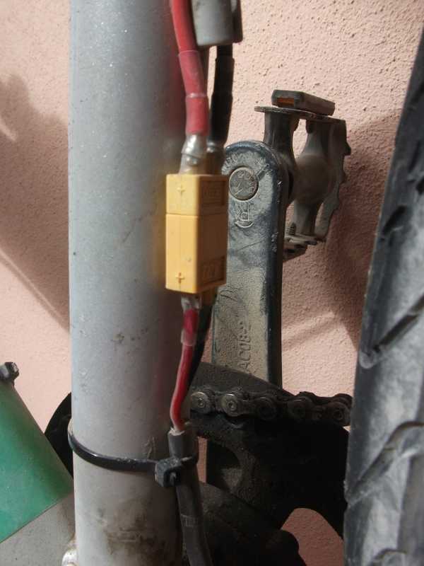

Una domanda in merito al collegamento della batteria:
ieri sera quando la ho collegata per la prima volta attaccando il secondo connettore della batteria con quelli del motore (avevo attaccato prima il nero e poi il rosso) ha fatto una scintilla con lo schiocco tipo quando metti in corto la batteria.
Poi sempre ieri sera, dopo ave staccato la batteria per fissare bene tutti i cavi, la ho ricollegata attaccando prima il rosso e poi il nero, e non ha fatto alcuna scintilla. Al che mi son detto che forse la procedura corretta è quella di attaccare prima il connettore rosso e poi il nero.
Oggi che ho provato la bike su strada ( per quei pochi km che ho fatto sono soddisfatto ….. a parte i rapporti dei pignoni che vanno un po’ studiati e rivisti), memore delle scintille di ieri sera son stato attento ed ho collegato quindi prima il rosso e dopo il nero ……. Ma mi ha rifatto la scintilla con lo schiocco!! Quindi deduco che non dipenda dall’ordine di inserimento dei connettori.
La bici comunque funziona perfettamente compreso quadro comandi, acceleratore, cut off…. Tutto ok! Ma è normale che faccia la scintilla con lo schiocco quando collego la batteria al motore?? Grazie per una risposta in merito

Si se non prendi precauzioni la scintilla può capitare, poi più tentenni e peggio è!
Dovresti mettere un interruttore o resistenza su una delle polarità, così prima colleghi e poi switchi.

cosa intendi pettinata?
ho semplicemente tolto la guarnitura e applicato il motore. La bike è rimasta cosi' com'era ( a parte l'applicazione del guida catena.
In merito alla linea catena non è una fissa, ma un problema tecnico reale. Per dirti senza quella guida, se uso l'ultimo pignone (il piu grande da 34 denti) con solo mezzo giro di pedali la catena scende dalla corona. In ogni caso come dicono molti qua il problema della linea catena con una corona e 9V al posteriore lo sia ha anche sulle bike non elettrizzate. Solitamente, come nella mia bike da dh, cerco di allineare la corona col rapporto che in media uso di piu usando quegli spessori di plastica nera che vengono consegnati assieme alla guarnitura.
Per quanto riguarda la batteria me la son fatta fare da alcedo previa misura ( va un attimo risistemata come sagoma ma cose di poco contro).
è da 36 V e 17,4 A (spero i dati siano giusti) sono 60 celle in totale

La scintilla è dovuta al caricamento dei condensatori della centralina, se stacchi la batteria questi rimangono carichi anche per una decina di minuti, e di conseguenza la seconda volta non la fà. Io per evitare questo problema, collego prima i cavi neri, poi tengo una resistenza da 1kohm e un paio di watt tra i due cavi rossi per una decina di secondi in modo da caricare dolcemente i condensatori, e infine li collego.

potresti darmi indicazioni piu' precise di come fare?
ossia cosa devo chiedere se vado nel negozio di elettronica qui in paese: una resistenza da 1kohm e 2 watt?
scusa ma sono veramente "ignorante" in campo elettrico

Anche io ho un bbs01 (350W 18A)... Per evitare la scintilla quando colleghi la batteria, ricordati di spegnere il display prima di scollegare la batteria; così i condensatori della centralina rimangono carichi anche per più di un giorno e non avrai problemi quando ricolleghi la batteria. Se i condensatori si scaricano prima(te ne accorgi perchè farà la scintilla) controlla che non ci sia dispersione nei cavi di alimentazione.

Benvenuto fra i kittati legali; con quella bici lì non hai problemi in discesa,ma una robusta protezione non farebbe male.. attento invece a non cadere all'indietro quando sali..qualcuno ha tolto il 17 e aggiunto un pignone con un 40 o 42 e probabilmente lo farò anch'io. Neanche io capisco molto di elettricità, qualche volta

ho sempre spento prima il display come da istruzioni e come letto qua. I cavi non sono cortocicuitati (li vedi bene nella foto laterale di dettaglio)
forse non avendola usata molto ieri sera ( solo 2,5 km di prove sul cavalletto) i condensatori si son scaricati nella notte ed oggi ha fatto scintille

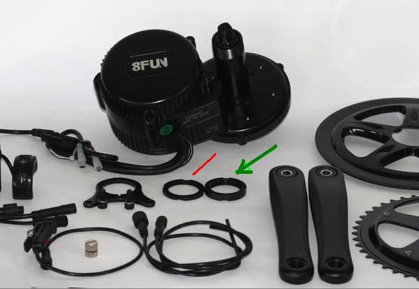

Scusa, non ti manca la seconda ghiera (nera) a chiudere sopra quella grigia che si vede sul tuo movimento centrale? Quella indicata con la freccia verde, nella foto che ti allego. Hanno un nome specifico, ma io non lo so... Per quanto riguarda i rapporti, io uso un 12/36 con Shimano deore, entrano dal primo all'ultimo senza problemi.Certo, cerco di non fare la cambiata su rapporto corto in pieno sforzo. Anche il 36 lavora dignitosamente, pur con un piccolo sfregamento. Denuncio qualche sporadica caduta di catena su asperità affrontate senza tiro, ma solo sui rapporti lunghi. Comunque complimenti. Proprio una bella bici.

I condensatori si caricano in un'istante... La scintilla che senti è proprio la corrente che scorre dalla batteria per caricare i condensatori della centralina.
ho visto la foto... i connettori sono addirittura fuori dal silicone, quindi è possibile che un pò di dispersione ci sia già da lì (nota bene che se fà cortocircuito quando i condensatori sono carichi vedi la scintilla e senti il rumore; se c'è dispersione invece i condensatori si scaricano lentamente e non hai modo di vederlo ad occhio) ... Sinceramente a mè quei connettori non ispirano molto e infatti li ho sostituiti con degli xt60 https://www.google.it/search?q=xt60&client=ubuntu&hs=rD2&channel=fs&tbm=isch&tbo=u&source=univ&sa=X&ei=-rxGVPfqK83Q7Ab_soH4BA&ved=0CDMQsAQ&biw=1680&bih=846 ... se puoi controlla anche che il fusibile sia inserito bene.

Bel lavoro, la linea di catena mediocre con la corona di Alcedo e il fatto che non hai montato la seconda ghiera sul motore mi fanno pensare che tu abbia un astuccio del movimento centrale particolarmente lungo, forse anche superiore ai 73mm, oppure che tu abbia dovuto inserire uno spessore tra motore e astuccio sul lato destro per non far toccare la corona sul carro posteriore...
Direi che avere la corona allineata con il 3° pignone su 9 disponibili non è il massimo, quando userai i rapporti più grandi potresti avere dei problemi: Quanto alla caduta della catena sullo sconnesso direi che con la corona che hai (ha i denti fatti appositamente) la cosa non si dovrebbe verificare, a meno che tu non affronti lo sconnesso in 9°marcia!
Al limite puoi indurire un pò la molla del deragliatore se vedi che la catena è troppo lenta sulle marce lunghe.

La seconda ghiera non, che ha funzione di controdado, oltre che di mascheratura estetica, non è stata installata in quanto si è dovuto spessorare il motore per interferenza del carter dello stesso con il carro della bike.
Probabilmente la corona senza spessori ci sarebbe anche passata quasi ai filo del fodero inferiore.

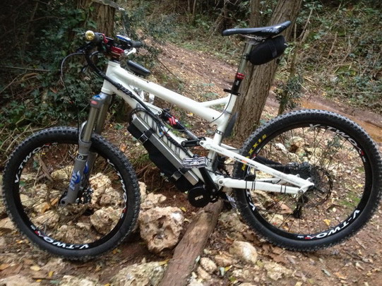

La bike la ho provata e (per ora solo qualche salitella sui sentieri dell'argine del fiume) sembra non avere problemi con l'utilizzo dell'ultimo rapporto da 34T.
IL discorso del pacco pignoni, della corretta linea catena e conseguente "movimento" del cambio dipende solo dal posizionamento della/e corona/e e tale problema lo si ha anche su bike senza motore solo che li è piu' semplice da risolvere.
Nel mio caso quella era l'unica soluzione. Infatti memore di tutte queste problematiche di linea catena lette qua, prima di acquistare il motore sono andato da Alcedo con la bike senza guarnitura e ho fatto una simulazione di montaggio. Potevo installarlo solo con lo spessore. Ecco un altro motivo per cui lo ho preso "legale". Infatti la seconda scelta, nel caso questa avesse problemi durante i test sul campo, proverò a trasferire il motore sull'altra MTB una front 150 da enduro che vi allego in foto.
396,15 KB
Se anche questa seconda scelta si rivelasse poco "ortodossa", ho ancora due soluzioni che vi diro' in caso di falllimento di queste !!
Per quanto riguarda il connettore è rimasto fuori dal silicone in quanto ho scollegato tutto di fretta dovendo rientrare al lavoro (prova spot in pausa pranzo), ma ti assicuro che non toccano da nessuna parte.
Domanda elettrotecnica: ma i condensatori una volta caricati rimangono carichi sempre?
Da quel che ho capito si scaricano in un certo lasso di tempo: quanto è all'incirca questo tempo di scarica??
o come supponeva Romariu si son scaricati per un probabile contatto con la bike?
Sinceramente nemmeno a me piacciono quei connettori che mi hanno dato. La sostituzione con dei connettori xt60 è fattibile senza particolari attrezzi (pinze specifiche per climparli od altro)?
Basta chiedere semplicemente dei connettori xt60 oppure anche altre specifiche quali amperaggio, diametro del cavo ecc?

I connettori XT 60 si saldano, non si crimpano, e per un lavoro ben fatto occorrono cavi non molto grossi e piuttosto flessibili, altrimenti si dissaldano facilmente. Normalmente quando vengono venduti già connessi a qualche cavo questo e' rivestito in silicone e la saldatura e' fatta con una puntatrice, non a stagno.
Il problema del diametro cavi potresti risolverlo utilizzando gli XT 90, più grandi, saldatura e rivestimento cavo non sono risolvibili. Forse ti conviene usare qualche altro tipo di connettore tipo gli HXT da 4mm che usano le LiPo, non facilissimi da trovare in piccole quantità, o gli Anderson.
Se il problema e' solo di evitare la scintilla lo puoi però risolvere semplicemente montando un interruttore tra centralina e batteria.

Quanto ai condensatori si può dire che loro starebbero carichi per molto tempo, ma nelle centraline di solito ci viene inserita una resistenza in parallelo proprio per evitare che rimangano carichi, quindi ogni volta che attacchi la batteria farai una scintilla che peraltro è assolutamente innocua per tutti i componenti della bici.
Comunque la soluzione è non scollegare la batteria e montare un interruttore generale: La scintilla ci sarà ugualmente, come su tutte le bici elettriche del mondo, ma almeno non la vedrai!!!

Ho sentito Alcedo e mi dice che i cavi della batteria vanno staccati dal motore solo se devo rimuovere la batteria, altrimenti li lascio sempre collegati in quanto ha il cavo per la carica separato.
La mia preoccupazione deriva dal fatto che usando la bike una volta la settimana (quando va bene) tutto rimane sotto tensione anche se il display lo spengo

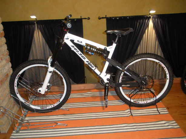

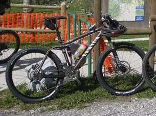

bella, manca il pacco batteria ma bella
Inserito il - 22/10/2014 : 10:17:23  Mostra Profilo Invia a Barba 49 un Messaggio Privato  Rispondi Quotando
In effetti una piccola batteria sotto al tubo del telaio avrebbe completato l'opera!!!

@Claudio & Barba
La foto della seconda bike si riferisce alla mtb non elettrizzata.....
nel caso sulla enduro avessi problemi di trasmissione, rapporti, catena ecc. in sostanza solo meccanici, paserei il BBS1 su questa bike. Ecco perchè non cè il pacco batterie su questa bike... non c'è nemmeno il motore!!
Nel caso di applicazione del motre su questa bike, ci sta nel triangolo il pacco batterie posto sotto l'obliquo della bike bianca. E' gia stato progettato, anche se in maniera veloce, il passaggio di motore da una bike all'altra.
(prima di ordinare la batteria ho fatto delle prove assemblando degli holder per celle, costruendo così un modello di prova sia per la compatibilità reciproca su entrambi i telai, sia per la verifica dell'interferenza batteria/ruota con la forcella a "pacco")
Per quanto riguarda una piccola batteria sotto il tubo della enduro bianca è un ipotesi che ho scartato a priori... conoscevo già i limiti di quella spazio!
Anche se a prima vista sembrerebbe starci una piccola batteria, in quel posto fa fatica a starci una pompa per gomme portatile della lezine.
Quando la sospensione lavora, il link del carro sale e il posto che rimane è esiguo.
Era perfetta come soluzione se ci stava in quel piccolo triangolino: due piccole batterie, la seconda nello zaino pronta a sostituire la prima dopo averla esaurita.
Si gli xt60 vanno saldati a stagno, e serve anche della guaina termorestringente da 4mm(i connettori hanno una scanalatura che permette alla guaina di entrare per circa 2mm). Io ho usato del cavo siliconico awg 14 per la parte che và alla batteria e non ho avuto problemi. Le batterie che ho preso avevano questi connettori (che erano stagnati e non saldati con una puntatrice), e visto che mi sono trovato bene li ho usati per tutte le connessioni.
42,74 KB

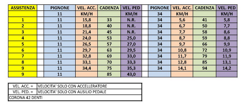

PRIME IMPRESSIONI E PRIMI TEST
Come detto ieri ho fatto i primi giri tanto per provare il mio giocattolino nuovo!!
Le prime prove le ho fatte con il limitatore di velocità impostato al massimo (50km/h mi dice il display nelle impostazioni)per capire quali fossero i limiti ecc.
Prove su strada di pianura asfaltata con test su qualche salitella ripida sull'argine del Piave.. quei piccoli sentieri che si formano sull'argine al salire dei pedoni... dei mini single track de pianura insomma!!
Son partito con un pignone centrale, se ricordo bene il 4 dal basso che corrisponde al 17T e assistenza 1.. c'è sempre tempo per dar potenza!!
Appena muovi i pedali senti la bike...ops la BIPA che quasi ti schizza via. Certo sarà solo un'impressione, ma abituato ai soli pedali, sentire la progressione nell'avvio del mezzo è quasi "strano".
La pedalata è piacevole, sciolta...scendo di rapporto sino all'11T e aumento progressivamente l'assistenza sino a 9....e con notevole stupore vedo che pedalando in scioltezza viaggio a 35 km all'ora. Azzarola!!! col 42T davanti!!
E pensare che col 36 davanti e 11 dietro riuscivo a fatica a tenere i 28/30 (allenamento zero ormai da molti mesi) e arrivavo con fatica a 40 sfruttando la discesa che scende dall'argine.
Ora con la BIPA tengo tranquillamente senza sfiatarmi i 40 km/h con una cadenza di 80 pedalate e assistenza pari a livello 9.
La trovo un po' anomala con i rapporti corti e massima assistenza livello 9, ossia dal 26, 30, 34 diventa quasi spiacevole in pianura, nel senso che ti sembra di pedalare a vuoto. Io sono abituato a sentimi il pedale "sotto" il piede ed pertanto, si deve usare il giusto rapporto del cambio in funzione del livello di assistenza e della pendenza del percorso. Infatti col rapporto da 34T e assistenza 9 salgo a 10 all'ora i sentieri sull'argine che prima con 22/34 faticavo ad arrivarci in cima!!
questo week end spero di poter fare dei test in montagna, dove solitamente la uso. Qui in pianura è assai difficile ave dei parametri di riscontro per me.
Ho comunque fatto delle registrazioni di velocità e e cadenza che vi allego...magari son utili per qualche confronto.
102,36 KB

Bella Bic.. bipa!
Con una ciclistica del genere ti ci divertirai davvero dopo aver creato un riparo per motore e batt!
E con quella batteria tiri fuori il meglio dal Bafanghino Alcedizzato! La batteria da 11,6, che ho io è sufficiente ma, per l'uso che ne faccio, poteva anche essere leggermente più potente (un altro che di elettronica ne sa..)

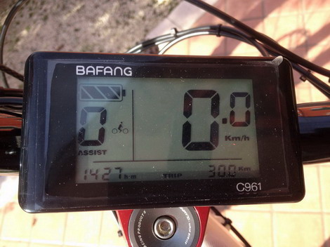

Inserito il - 24/10/2014 : 16:17:56  Mostra Profilo Invia a azur59 un Messaggio Privato  Rispondi Quotando
Ciao a tutti... rieccomi
in questi i giorni ho continuato con i test, soprattutto per testarne indicativamente l'autonomia.
Mi è successo questo fatto:
Avevo ASSISTENZA impostata a livello 5 (di 9) e la batteria segnava una tacca e a volte lampeggiava sparendo completamente e rimaneva solo il disegno della batteria "vuota".
Ho provato a farla andare solo col pulsante acceleratore per vedere quanto andava ancora la bike.... e diciamo che andava discretamente senza alcun aiuto.
Allora mi son detto: adesso aumento assistenza a 9 e vedo quanto va.
Stacco l'acceleratore e a pedali fermi (quindi con il motore fermo.. bici ovviamente in corsa) aumento assistenza a livello 9.
Nemmeno il tempo di arrivare a 9 e si spegne tutto. Ho provato a riaccendere ... ma non non si accende.
E' normale che quando finisce la batteria si spenga tutto? se la risposta è SI bene......... altrimenti qualcosa è andato a farsi benedire.
grazie per un vs riscontro

Penso proprio che la risposta sia si, hai finito la batteria .. a meno di danni più gravi.. ogni volta che esci è meglio che ricarichi.. la batteria non va scaricata completamente.
azur59
90 Messaggi
Inserito il - 24/10/2014 : 17:37:04  Mostra Profilo Invia a azur59 un Messaggio Privato  Rispondi Quotando
Grazie Adriano.
Appena rientrato ho misurato la batteria col tester e mi dava 31.3.
E non si accendeva. Lasciata riposare un paio d'ore ho rimisurato e faceva 33.2. E il display si è riacceso.
Ora ho capito come funziona. Pensavo che finita l'autonomia o meglio la capacita di forza motrice il motore sospendesse di assistere ma non che si spegnesse tutto... ma che modi poco ortodossi hanno sti motori!!

PRIME IMPRESSIONI
Sabato ho fatto il primo test con la enduro “elettrizzata” su percorsi collinari.
Per chi lo conosce sono stato sul Montello in località Volpago dove c’è il tracciato permanente di MTB sul quale, in parte, hanno fatto i mondiali del 2011 (se ricordo bene l’anno) e se non erro ci sarà un’ altra gara internazionale nel 2015.
Il tracciato oltre a svilupparsi su strade carrarecce tutte il terra in alcuni tratti si snoda in un single track ( in parte naturale in parte artificiale) ricco di saliscendi, toboga, ripidoni ecc.
Sulle salite in asfalto è sulle carrarecce non ho riscontrato particolari problemi.
Col rapporto attuale (42 anteriore pacco posteriore 11/34) si sale agevolmente sull’asfalto anche su pendenze del 15% (dati rilevazione Garmin non so quanto preciso sia sul riportare le pendenze) usando un livello assistenza variabile dal 5 al 7 in alcuni casi anche 8/9 ( ma molto rari).
Il rapporto posteriore usato principalmente era il 26 a volte il 30. Molto raramente su asfalto ho usato il 34.
La cadenza si aggirava intorno alle 70 pedalate e si sentiva che sotto il piede si spingeva, come dire si contribuiva alla pedalata. (spero di essermi spiegato).
La velocità di salita variava, in funzione della pendenza dai 13 ai 18 km/h.
Devo dire che avevo un “sottile” godimento a sverniciare i salita i “bitumari” ansimanti ( così son chiamati qua in modo goliardico i ciclisti su strada da chi fa mtb) che mi guardavano esterrefatti.
Anche sulle carrarecce si comporta bene. Certo che salire a 10 km all’ora ( meno non ci si riesce con quei rapporti) in mezzo ai canaloni scavati dalle moto e passare da un solco all’altro non è cosi banale. La differenza a farli col rampichino 22/34 a 4/5 km all’ora si sente. A questa bassa velocità “guidi” di più la bike adeguandola al terreno.
A 10i km ci devi saltare dentro e fuori velocemente …. e ovviamente i tempi di reazione sono dimezzati.
Qui ho patito un po’ la carenza di un rapporto corto, non tanto per la potenza della bike nel riuscire a salire, ma per l’elevata velocità con cui sei costretto a farli con assistenza 8/9.
Allego foto delle salite che usualmente affrontiamo nei nostri giri.
121,3 KB
65,39 KB
I dolori sono arrivati nei single track dove il misto guidato fatto di tornati in successione, avvallamenti con ripidone in discesa e successivo ripido in salita…sui saliscendi
Ecco qua son impazzito tra accendere spegnere il motore, frenare attivando il cut off…. certo era la prima volta ma su percorsi ove senza motore mi diverto allegramente qui ero davvero concentrato a non farmi male.
In discesa, soprattutto quelle ripide e tecniche, ho capito che è meglio non avere motore acceso (livello assistenza = 0) perché con il PAS ( almeno quello che ho io col power optimizer) appena sente i pedali muoversi il motore attacca. Quindi anche il semplice gioco di pedali per spostare il peso o preparare un cambio di direzione dx/sx, invertendo l’ordine del piede avanti, accende il motore che a livello 9 ti da un spunto non indifferente…. e se quello spunto te lo da proprio quando non dovrebbe ( esempio impostazione di un tornante secco) ti trovi spesso fuori traiettoria se non spiaccicato contro gli alberi!
Ecco avere il motore che sia attacca appena muovi il pedale avanti in una situazione simile non è piacevole!!
L'attacco del tornante a dx è in piano ma come si vede la curva immette in un piccolo ripidino e subito dopo un altro tornante a sx.
Qui si lavora molto con i pedali per gestire l'equilibrio, quindi niente motore. Ma appena dopo c'è uno strappo in salita dove servirebbe il motore..
82,46 KB
Di conseguenza per quanto detto sopra diviene difficile spegnere nel discesone e subito dopo riaccendere a livello 9 per affrontare l’immediata salita e avendo un 42/34 come provi a spingere sui pedali ( non avendo il motore acceso) …...ti pianti e rimani li impalato!
Riassumendo sul single track fatto di saliscendi con molte curve preferisco la mia muscolare.
Altro parametro non indifferente è il peso. La mia bike senza motore nasce di fabbrica 14.2 kg senza pedali. La mia con pedali, cerchi rinforzati, e reggisella estendibile stava sotto i 16 kg senza motore.
Ora se circa 4 kg pesa il motore (ai quali dobbiamo togliere il peso della guarnitura …credo 700 gr.. stasera verifico) e in più 3540 gr di batteria mi sa che andiamo sopra i 21 kg. Ma non è tanto il peso ( la mia Nicolai da Dh pesa circa 21,5 kg) ma è il fatto di averli tutti li davanti e senti specialmente in discese toste che ti “tirano giù”.
Altro notevole problema è la ridotta altezza da terra del motore sopratutto nei drop in discesa. C’è un grosso rischio di impattare il motore, specialmente se magari sbagliando mandi a pacco la forcella in tratti simili a questi.
152,54 KB
139,19 KB
Come si vede in questa in discesa, anche se non molto ripida e tosta la forcella si comprime molto.
131,3 KB
Posto qui di seguito delle foto di un tratto di discesa con la bike “ferma”, ove si capisce che scendendo e mandando in compressione al forcella il motore facilmente impatta.
128,66 KB
40,44 KB
103,82 KB
la prova effettuata nel complessivo si è sviluppata su circa 30 km percorsi ed il consumo secondo il display mi dava ancora due tacche disponibile.
A breve grafico con altimetrie, velocità ecc.
Queste le mie prime impressioni. certo è un altro modo di andare in bike.. forse dovrò abituarmi.
Ma c'è sempre l'ultima ratio, nel caso non fossi soddisfatto di questa mia trasformazione.. trasferire il Bafang sulla bike da passeggio ed andare a prendere il pane!!
Buone pedalate e tanti Volts a tutti voi!!

Per il fuoristrada piu' impegnativo, come dice Jackbike, utilizzo una Nicolai Helius da 200 mm ma in quei casi non ci sono problemi per portarla in quota in quanto si utilizzano principalmente gli impianti di risalita o i mezzi furgonati che vi allego in foto.
110,4 KB
Forse su questa il motor starebbe più alto, ma non mi interessa motorizzare una bike dedicata alla DH. Secondo me avrebbe poco senso.
