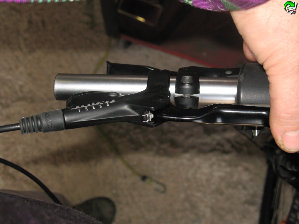

Petor Inserito il - 01/04/2010 : 15:28:01
l'ho posizionato e poi ho regolato la leva del freno perche non spingesse troppo, poi una volta fatto questo si tiene fermo da solo con la pressione della leva e poi ci ho fatto una colata di attak. se non dovesse bastare colla epossidica.
il pulsantino e' un calssico microswitch, ce ne sono di divese forme e altezze, devi fare delle prove.
i fili ce li ho saldati sopra e poi li ho fermati con una fascetta per evitare che il peso del filo gravasse sul micro stesso.
zappan Inserito il - 01/04/2010 : 14:53:39
Complimenti Petor hai trovato soluzioni perfette
Io vorrei usare la tua soluzione per i cut-off dei freni,
che pulsantino hai usato? come hai fatto per passare i fili è incollato?

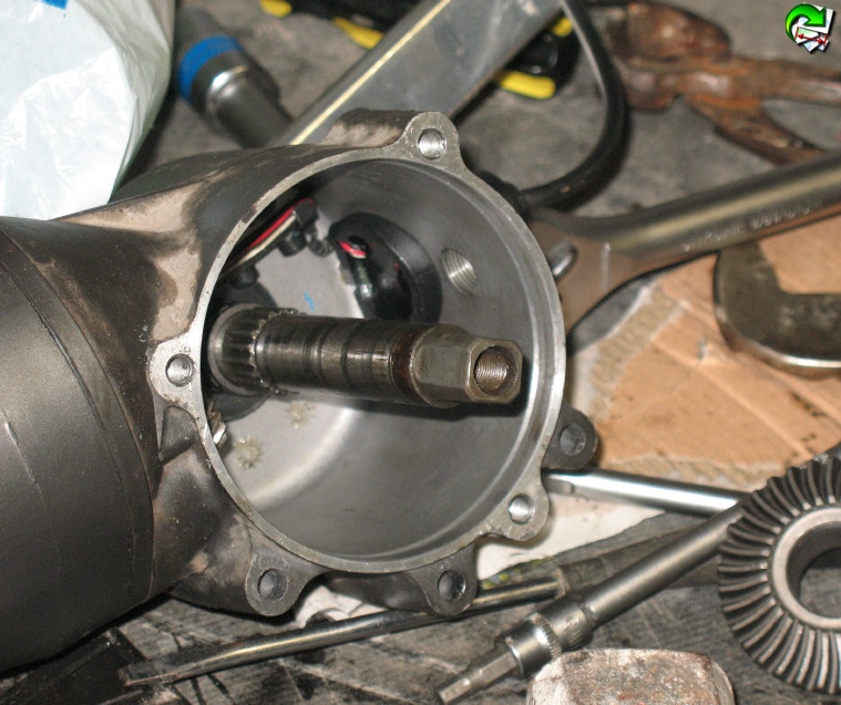

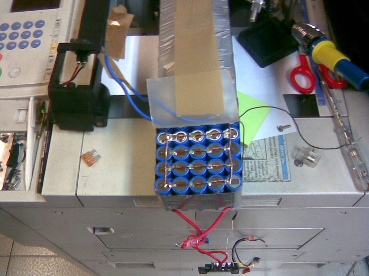

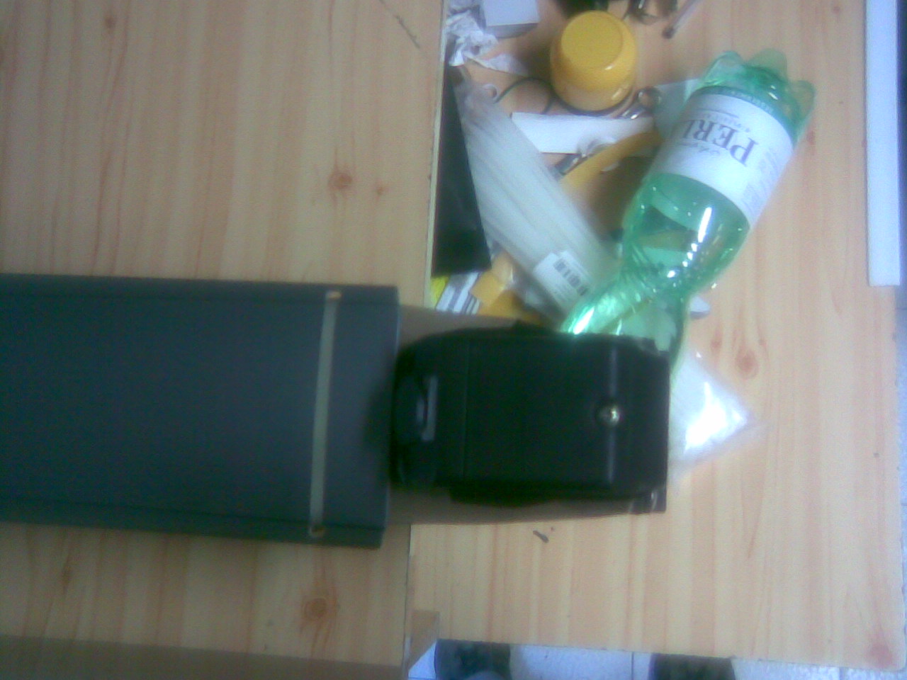

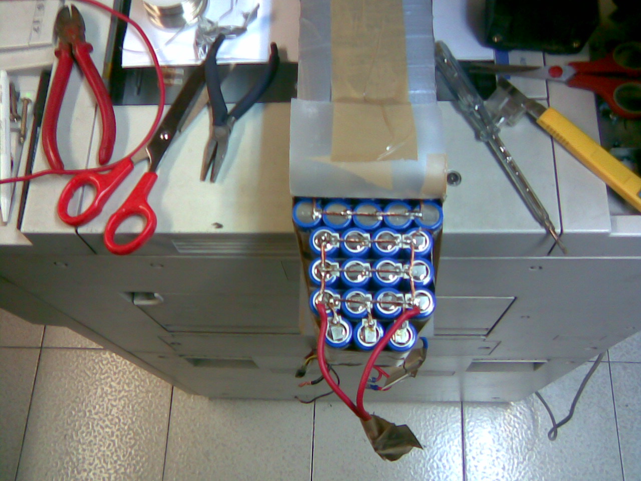

Petor Inserito il - 30/03/2010 : 18:28:57
oggi, con un po di calma al lavoro mi sono sistemato la batteria per evitare che ogni volta che infilo e sfilo (la batteria...) strusci sulla scocca.
allego foto del prima......
249,8 KB
e del dopo...
258,84 KB
e finita...
202,15 KB

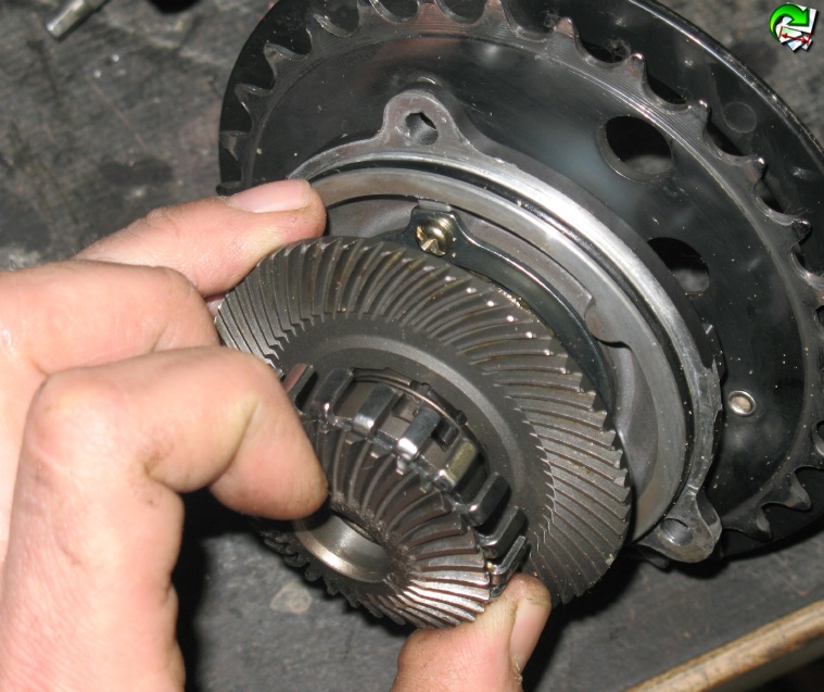

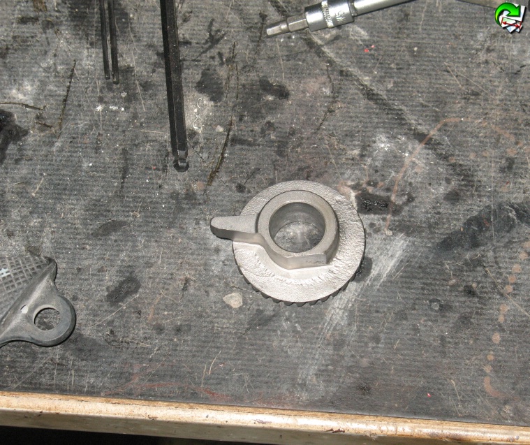

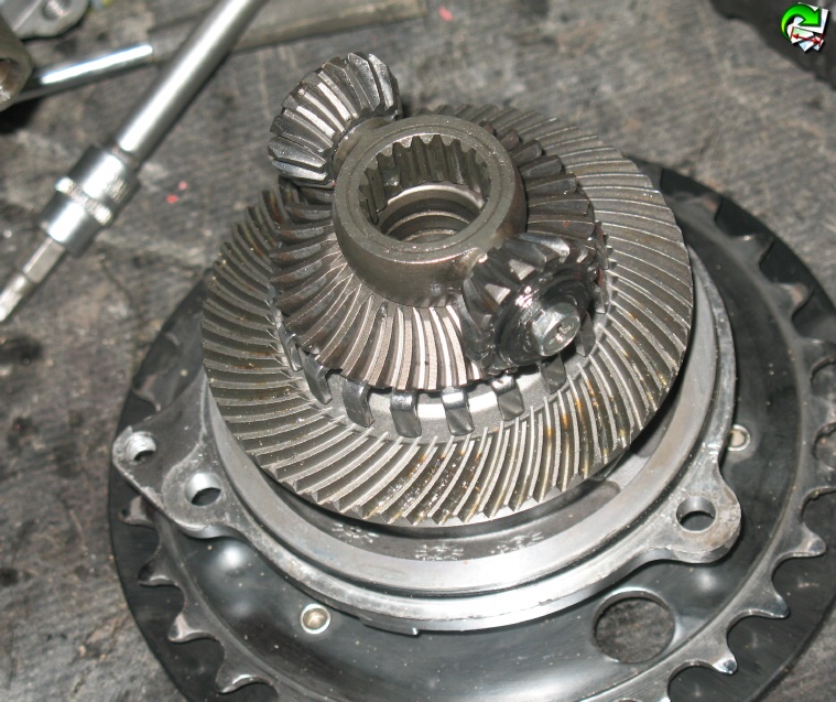

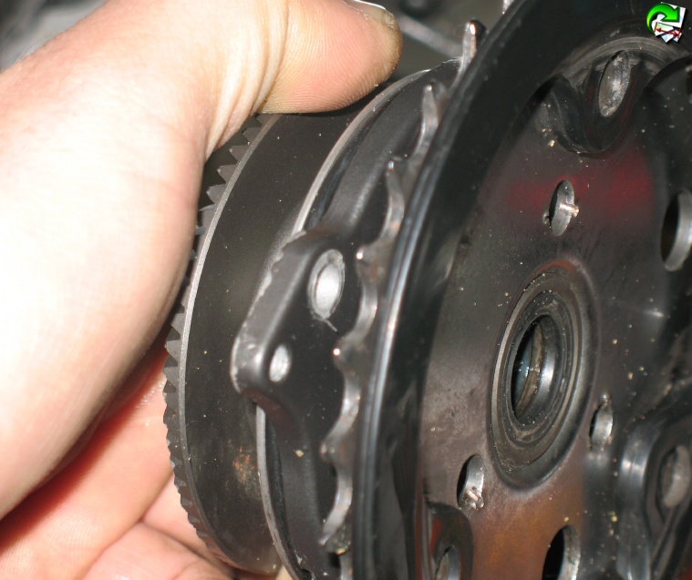

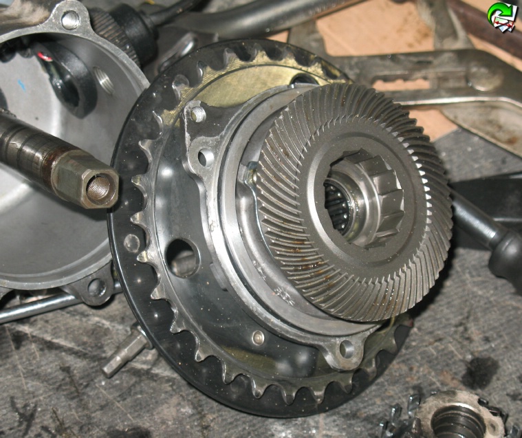

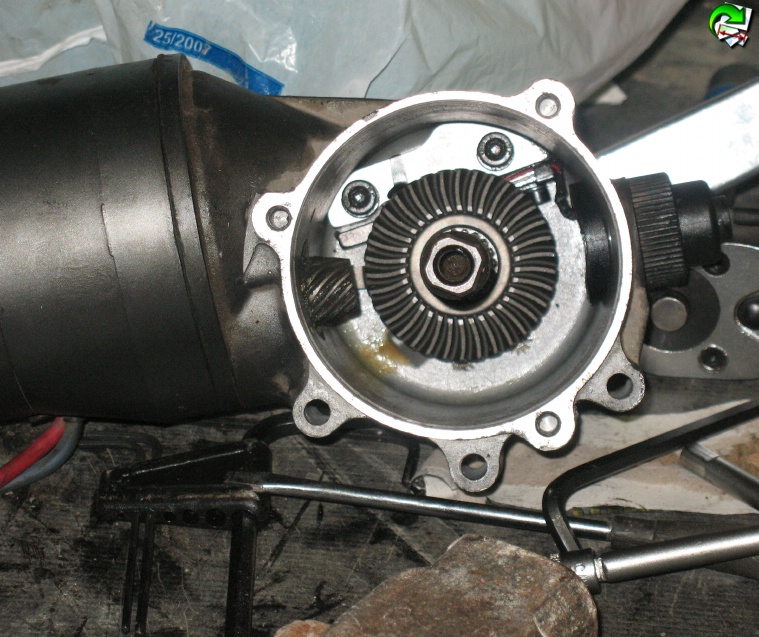

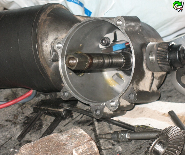

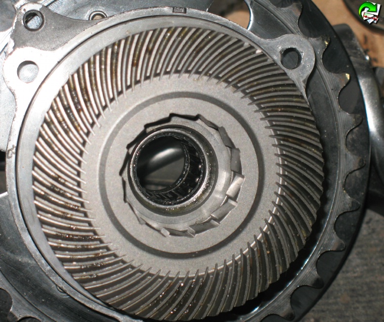

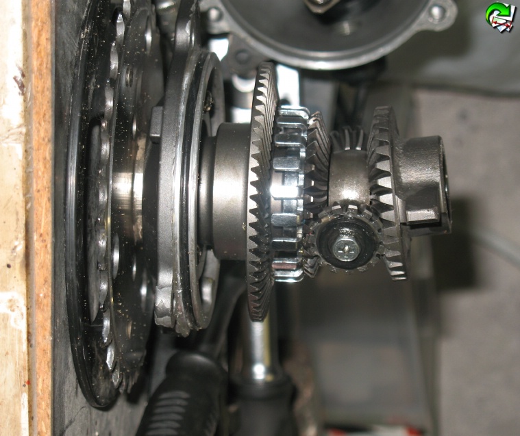

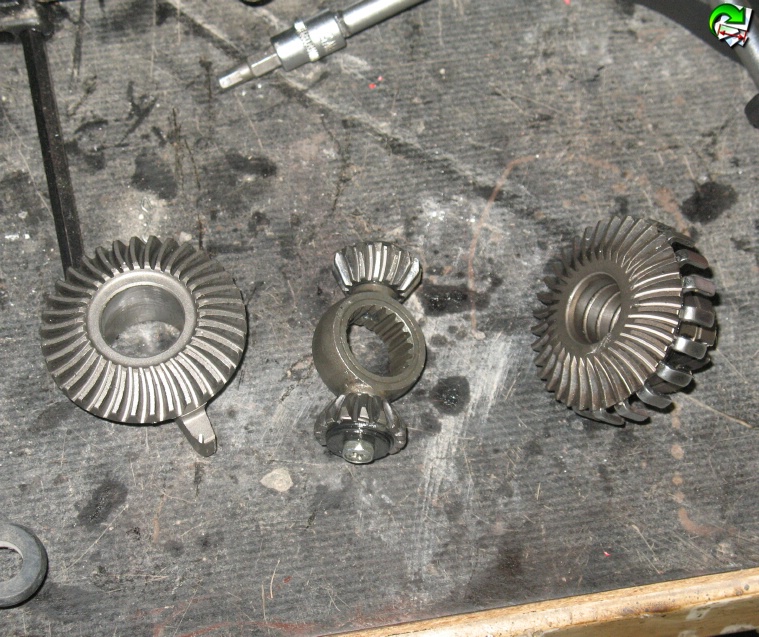

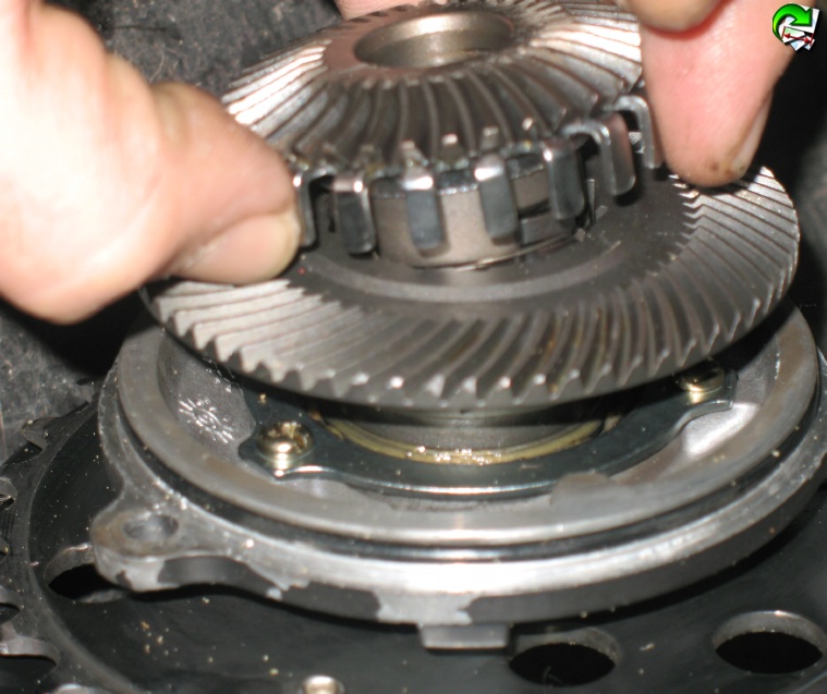

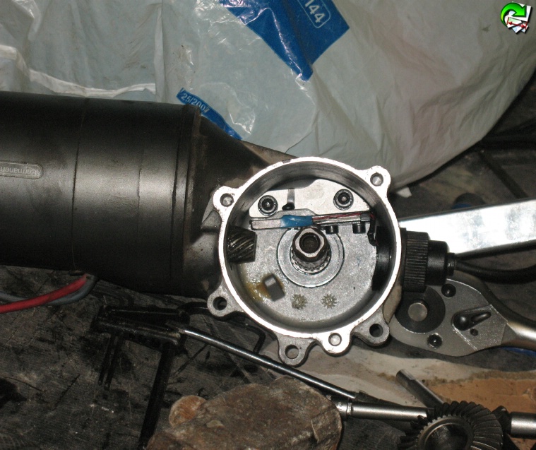

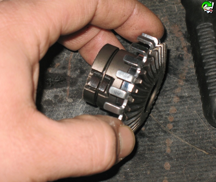

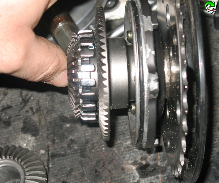

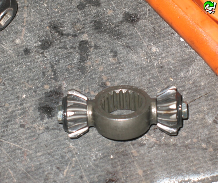

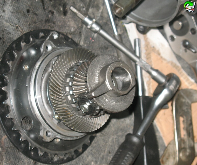

senti secondo te è possibile togliere tutti i riduttori e mantenere solo la corona per pedalare?
tieni conto che io ho tolto già il motore e ho messo una motoruota..
credo che la cosa migliore sia di togliere tutti gli ingranaggi e saldare la corona all'asse dei pedali.
Bentax Inserito il - 30/03/2010 : 11:43:27
ciao petor

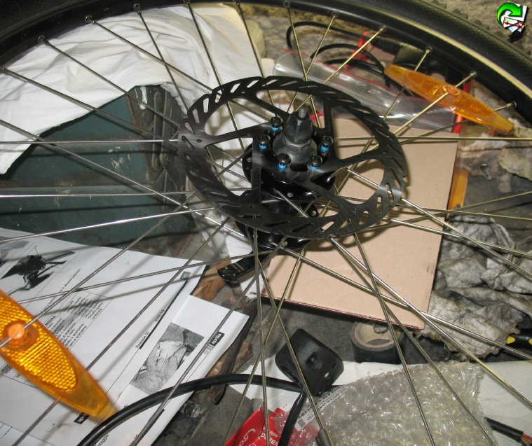

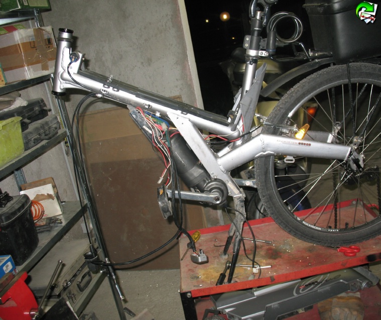

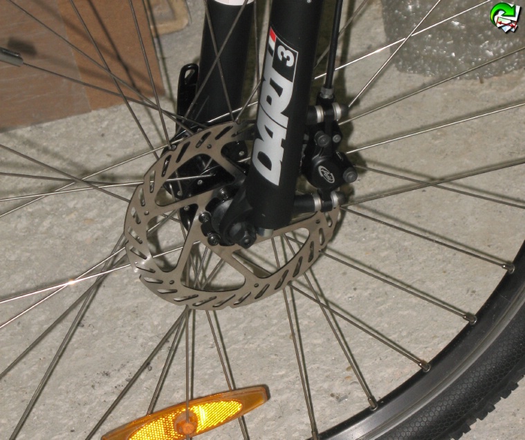

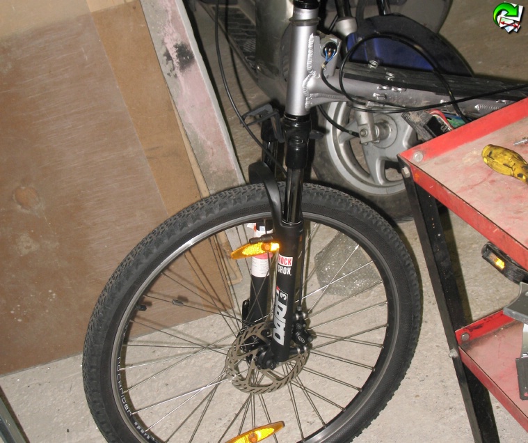

Petor Inserito il - 29/03/2010 : 09:57:31
Eccomi, posto le foto dell bici finita:
316,94 KB
per montare la pinza dietro ho dovuto allargare i buchi sul telaio con la puntada 6, in quanto era anche filettato.
ci ho montato un bullone piu lungo su uno dei due attacchi per montarci anche il portapacchi.
454,68 KB
234,47 KB

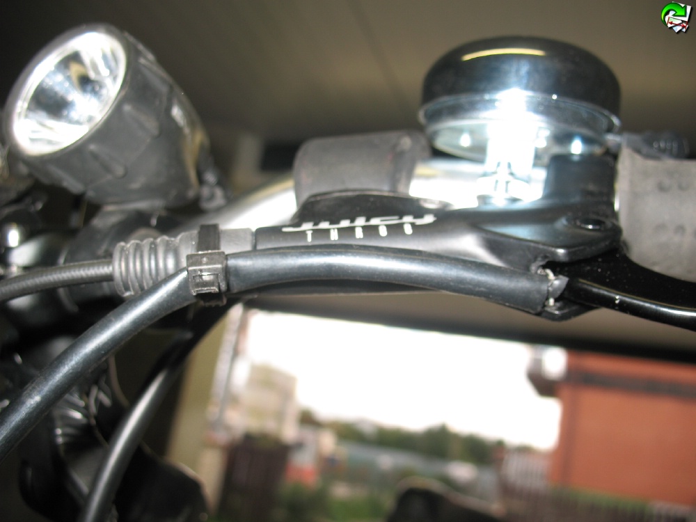

per fare il cut-off, ho infilato un micro tra la leva e la scocca dei freni. quando lascio il freno il micro si attiva e chiude il circuito.
la cosa che mi piace e' che se lo tocco appena appena stacca lo stesso e funziona proprio come volevo.
167,26 KB
161,42 KB
i freni a disco sono molto piu modulabili, pensandoci bene forse anche perche non agiscono sulla circonferenza esterna ma su una piu interna, molto piu interna, rendendo il bloccaggio piu difficile.

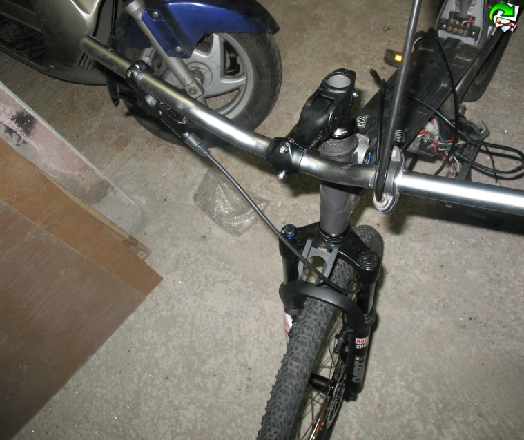

Petor Inserito il - 23/03/2010 : 18:12:35
ok, la forcella della racing e' headset, la city monta la tradizionale con filettatura in alto.
ora ho montato la forcella headset, come la racing.
se vuoi sostituire solo la forcella ti consiglio di misurare il calibro che molto probabilmente e' 1e1/8 e la vai a comprare.
vedi se vuoi i v-brake o i dischi, e la rimonti al posto di quella vecchia, mantenendo la serie sterzo, se non ha problemi.
i buchi sul posteriore stanno sul forcellone all'altezza del mozzo dietro , dove sulla city ci va su uno il portapacchi e sull'altro il parafango.
@dumil
la forcella liscia cosi'..... ora e' solo fermata li, non ancora regolata che sto litigando con i freni e altre connessioni (ho sistemato oggi il commutatore per le luci).
eri tu che mi avevi detto che per montare la seri sterzo dovevo portarla dal biciaio??? manco morto. sono andato da uno a farmi dare la prima serie sterzo e non gli avrei portato neanche la bici del mio peggior nemico.
prima ci provo io, poi se proprio nn so capace (cosa che dubito fortemente) la porto da qualcuno.

Petor Inserito il - 23/03/2010 : 17:35:22
dumil ha scritto:
bella petor
Ma sul finto forcellone posteriore mi pare che c'è qualcosa di simile agli attacchi per la pinza di un freno a disco, se po' fa?
per dirti la verita' e' per quello che ho preso anche il disco dietro, con due buchi come quelli vuoi che non ci riesco a metterlo???
cmq il passo dei buchi e' quello giusto, vediamo se la distanza dal disco e' quella giusta.
una cosa alla volta...
adesso devo studiarmi i cut-off dei freni.
dumil Inserito il - 23/03/2010 : 17:03:34
bella petor
insomma la forcella c'è andata liscia così?
Ti invidio l'avantreno fratello
T4R Inserito il - 23/03/2010 : 16:39:06
Ottimo lavoro e bellissimo oggetto questa Enjoy.
Ma mi sorge una curiosità in precedenti foto di Aprilia, quelle postate da un'utente Sardo (di cui non ricordo il nome) si vedeva la bici dotata di sospensione post. invece qui non c'è.
E' quindi una modifica dell'utente Sardo o esistono più versioni.
Barba 49 Inserito il - 23/03/2010 : 15:01:40
Grazie per il servizio fotografico Petor, una meccanica davvero raffinata che fino ad ora avevo visto solo negli esplosi. Vale veramente la pena di mantenere in efficenza un oggetto così. Praticamente un primo riduttore di giri (ad occhio 10 a 1) che comanda la corona della catena e un duplicatore di giri sull'asse dei pedali per non pedalare troppo veloce, realizzato con un differenziale bloccato da un lato dal sensore di sforzo...figo!
Petor Inserito il - 23/03/2010 : 10:29:57
alcune foto del lavoro di ieri sera.......
206,44 KB
187,61 KB
186,6 KB
190,98 KB
261,05 KB
249,78 KB
233,46 KB
156,87 KB
172,99 KB
194,92 KB
220,96 KB
141,04 KB
142,12 KB
170,36 KB
170,89 KB
201,47 KB
173,32 KB
159 KB
196,39 KB
225,58 KB
193,39 KB
197,34 KB
173,42 KB
attendo domande.
Petor Inserito il - 22/03/2010 : 15:25:25
gia, ricordo che era limitata a 60 pedalate al minuto??????? o robba simile, cmq e' come dici tu.
se valeva la pena smontare tutto???? a cose fatte credo di no, ma era uno sfizio che volevo togliermi per capire il sensore di sforzo come funzionasse.
sicuramente una pulita e ringrassata male non gli fa.... ma forse lo rismonterei solo se si rompesse qualcosa.
le spazzole non le ho smontate che quelle fanno parte del gruppo elettrtico e non meccanico. ora che mi ci hai fatto pensare le controllo.
per lubrificare il dentro, se vi volete togliere lo sfizio, togliete il sensore di velocita', quello di metallo, il piu piccolo (si svita e viene via, a differenza di quello di plasica che anche se sviti la ghiera non viene via che si sfila da dentro) e spruzzate dentro grasso o altro per ingranaggi.
devo comunque fare un elogio all'APRILIA per la fattura del blocco meccanico che sembra per una moto, ingranaggi con elicoidali per portarci il grasso e altre soluzioni tecniche che per una bici sembrano essere troppo.
poi semmai faro' foto con la macchinetta per i dettagli.
necknecks Inserito il - 22/03/2010 : 12:03:47
Petor ha scritto:
il sensore di velocita', in realta legge solo la cadenza di pedalata e non la velocita' del veicolo.
la domanda e': originariamente, come faceva a tagliare a 25km/h????????????
Io non l'ho mai provato in funzione. Ma non credo ci sia alternativa. Forse staccava al raggiungimento di una certa frequenza di pedalata che, sviluppata col massimo rapporto, equivaleva a 25Kmh.
______________________
Petor, valeva la pena smontare tutto il motore e gli ingranaggi? Hai trovato qualcosa di consumato da sostituire? E i carboncini, in che condizione li hai trovati?
Infine, è un'operazione che raccomandi?

Petor Inserito il - 22/03/2010 : 11:08:41
in realta' mi sto preparando, visto che secondo me la bici non spinge a seconda dello sforzo ma va al massimo sempre.
e' appena arrivato il corriere con i freni a disco.....
stasera me la spasso a montare tutto.......
devo anche riciudere il motore e ingrassare tutto.

Petor Inserito il - 22/03/2010 : 10:50:15
ok. eccomi a resocontarvi.
ho smontato completamente la bici, motore compreso, per vedere di dare una bella revisionata a ingranaggi e cuscinetti.
allego un filmatino per il sensore di sforzo.
preciso che l'uso dell'ascilloscopio non e' per fare lo sborone, ma perche non avevo un tester.
(il filmato non va, fortse troppo grande. per chi lo vuole o mi dite come si fa a metterlo o ve lo invio per posta.)
le misure da tenere conto per la forcella, che trallaltro non ho ancora montato, ve le comunico in settimana, perche monto la mia e confermo o smentisco quelle gia date nel disegno di un post precedente.
per jumper ho trovato la pipa regolabile che va bene a noi a 28euri
poi trovarlo a via assisi fratelli bacco srl. molto cordiali e precisi. lo consiglio fortemente.
per sicurezza misurati il diametro del canotto forcella , perche il mio e' da 1e1/8, come credo che sia il tuo. per sicurezza misuralo.
edit:
