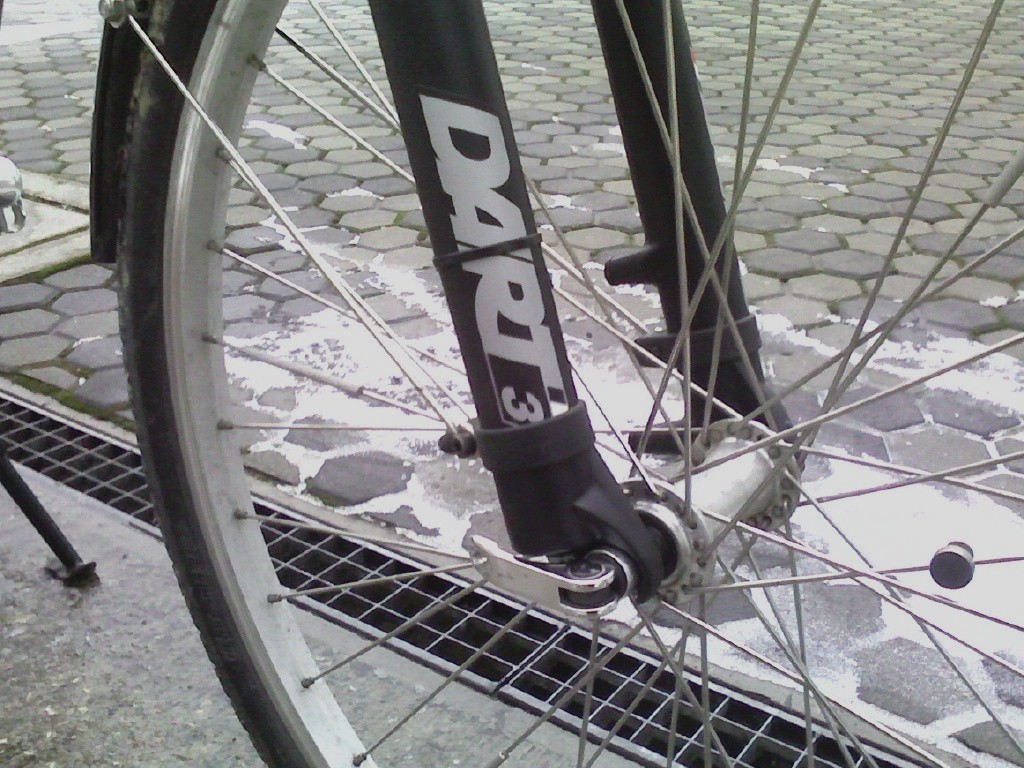

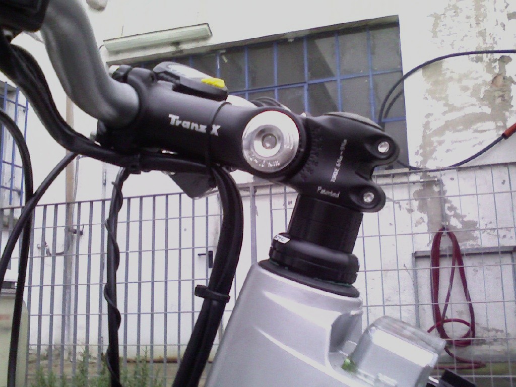

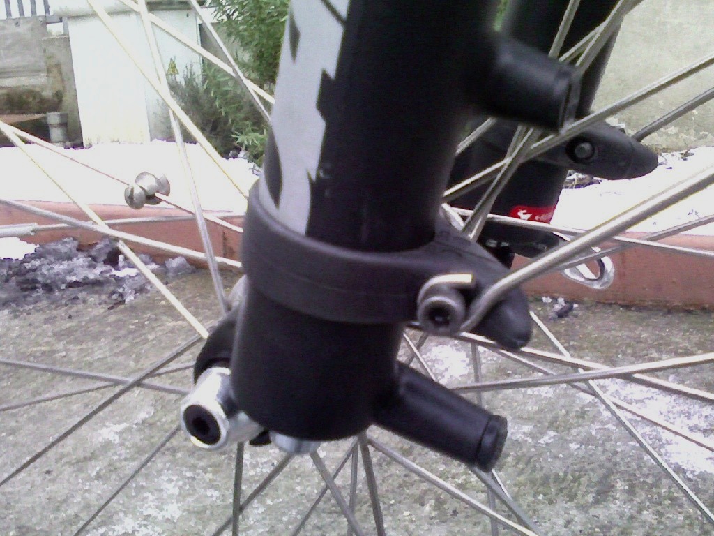

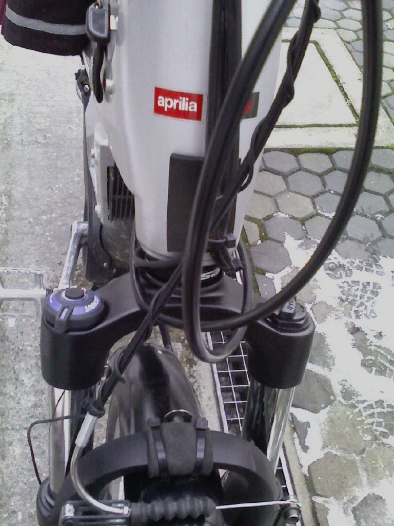

The Dark
81 Messaggi
Inserito il - 02/03/2010 : 14:21:23  Mostra Profilo Invia a The Dark un Messaggio Privato  Rispondi Quotando
Ciao Petor io ho sostituito la forcella anteriore con una Rock Shox Dart3 e devo dire che rispetto l'originale va molto meglio è più dura e molto più rigida è predisposta per il freno a disco pagata 125€ il canotto è 1 e 1/8 ma devi stare attento alla sua lunghezza io l'ho ordinata direttamente alla ditta tramite rivenditore per avere il canotto lungo 300mm quelle che trovi in rete arrivano al massimo a 260mm e per l'enjoy è corto sono anche riuscito a montare il parafango anteriore originale arrangiandomi un pò vedi foto
250,74 KB
ho utilizzato questo accessorio chiamato dente di cane un particolare utilizzato per il cambio mi sembra di aver capito
210,38 KB
193,99 KB
per fermarlo sopra ho forato il parafango e con due fascette e un pò di spugna adesiva attorno all'archetto che fa corpo unico con gli steli della focella
210,77 KB
già provato diverse volte tutto molto rigido meglio di prima che in certe situazioni sentivo il parafango vibrare
per i freni avevo già sostituito gli originali con dei Shimano XTR
comprati usati in rete secondo me sono validi saluti
Petor
775 Messaggi
Inserito il - 02/03/2010 : 14:54:33  Mostra Profilo  Clicca per vedere l'indirizzo MSN di Petor Invia a Petor un Messaggio Privato  Rispondi Quotando
il canotto da 26 e' corto?
strano, perche il mio originale e' lungo 22cm.
solo bici muscolare
the gas killing you
dumil
1484 Messaggi
Inserito il - 02/03/2010 : 16:41:18  Mostra Profilo Invia a dumil un Messaggio Privato  Rispondi Quotando
le forcelle moderne hanno un sistema di fissaggio diverso dalle vecchie, il tubo che entra nel canotto in genere viene tagliato a misura per la giusta regolazione. Dark dice che 260mm standard delle forcelle non sono abbastanza per fuoriuscire dalla parte opposta del canotto quel tanto che basta per l'attacco della pipa.

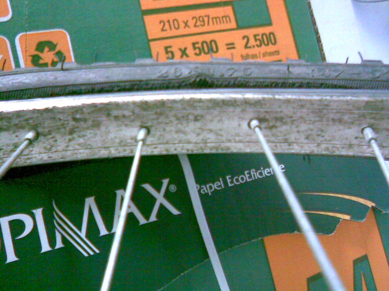

Petor
775 Messaggi
Inserito il - 02/03/2010 : 16:52:30  Mostra Profilo  Clicca per vedere l'indirizzo MSN di Petor Invia a Petor un Messaggio Privato  Rispondi Quotando
ah,ok ora ho capito,
comunque giusto in tempo ho cambiato la ruota posteriore e fortunatamente evevo comprato un copertone, perche col fatto che mi si era storta il tacchetto toccava sul copertone e l'ha quasi bucato.
foto
377,14 KB
solo bici muscolare
the gas killing you
dumil
1484 Messaggi
Inserito il - 02/03/2010 : 17:00:48  Mostra Profilo Invia a dumil un Messaggio Privato  Rispondi Quotando
però nella foto di dark ci sono due spessori sotto la pipa, magari ci arriva lo stesso sono solo 4cm di differenza e gli spessori sono almeno 2
@dark, ma hai cambiato anche serie sterzo? dubito che la enjoy venisse con una FSA di serie
www.avanzidipopolo.it
Petor
775 Messaggi
Inserito il - 02/03/2010 : 17:43:34  Mostra Profilo  Clicca per vedere l'indirizzo MSN di Petor Invia a Petor un Messaggio Privato  Rispondi Quotando
di sicuro non e' quella originale
solo bici muscolare
the gas killing you
The Dark
81 Messaggi
Inserito il - 02/03/2010 : 22:38:35  Mostra Profilo Invia a The Dark un Messaggio Privato  Rispondi Quotando
ciao dumil si certo cambiato anche serie sterzo
gli spessori sotto la pipa sono di 15mm l'uno
il canotto della forcella originale sarà anche
di 220mm però dopo si innesta la pipa dello sterzo
che ha una sua lungezza ora non ho sotto mano i pezzi originali
petor se non vuoi ritrovarti con un manubrio troppo basso
e dopo dover inclinare troppo la pipa dello sterzo
che secondo mè è orrenda ti conviene cercare una forcelle
con canotto di 300mm puoi sempre tagliare il canotto dopo
quando farai l'altezza del manubrio adatta alle tue caratteristche
saluti a tutti
