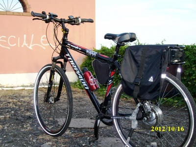

questa e' la bici attualmente

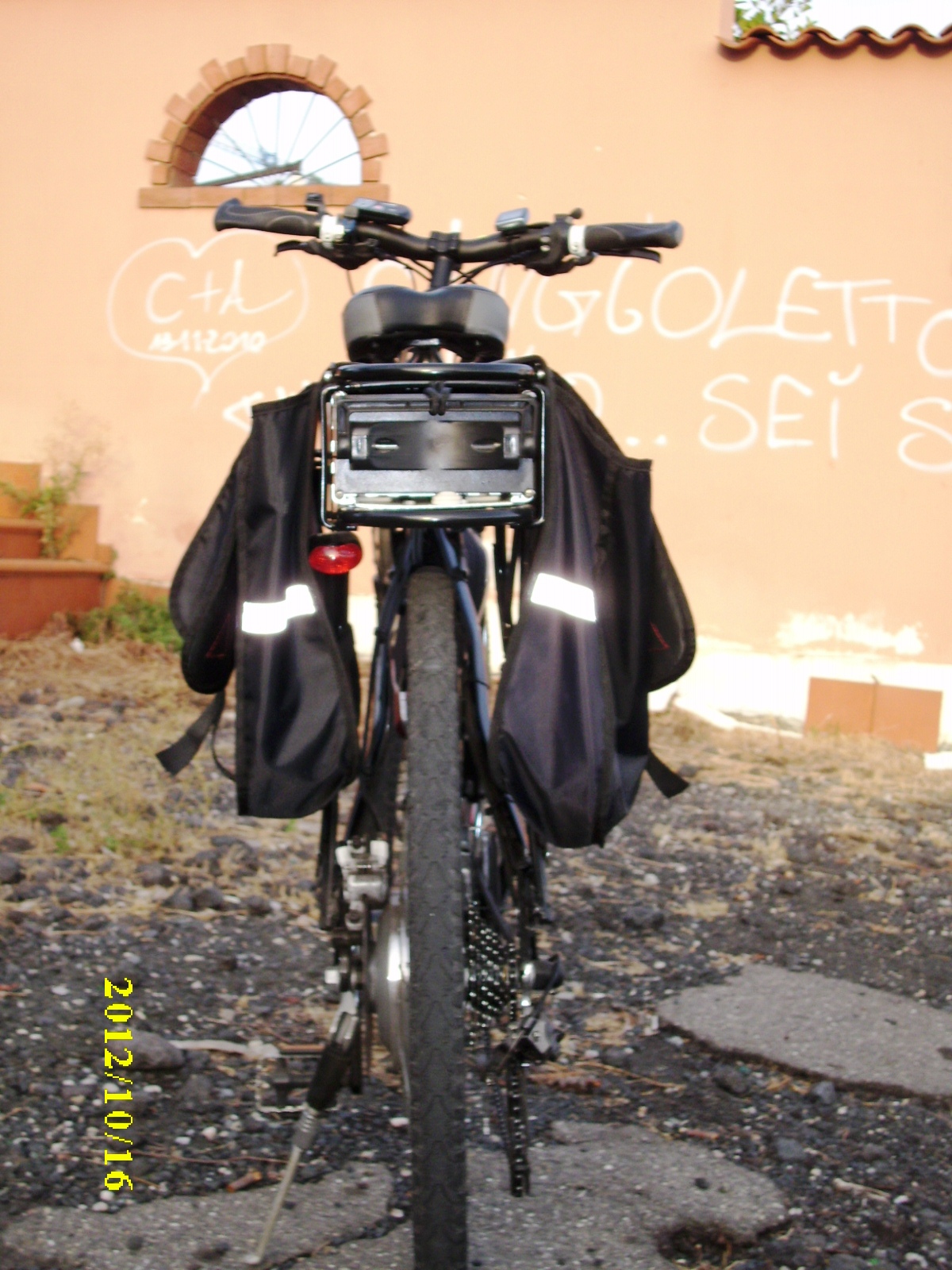

ciao jonny no, 36v 20A è il controller, come batteria utilizzo il minimo sindacale di 10A
una vecchia foto è questa:
attualmente l'assetto è cambiato di molto togliendo la batteria da li e montando michelin da 2.4
jonny Inserito il - 07/11/2012 : 11:04:18
kenuser ha scritto:
Ciao, io ultimamente percorrendo tracciati prevalentemente per DH ho optato per la soluzione tipo ego-kit e cioè batteria in uno zainetto con connettore senza clip di sicurezza. Di posizioni sul telaio ne ho provate a bizzeffe, mai nessuna soddisfacente. Ovviamente dipende anche dall'uso della MTB, se l'uso è giusto per una passeggiata in montagna non ha senso lo zainetto ;)
Ciao kenuser...ma quale batteria ti porti? 36v 20A della tua firma?
Hai una foto della rockrider elettrificata?
kenuser Inserito il - 06/11/2012 : 19:24:13

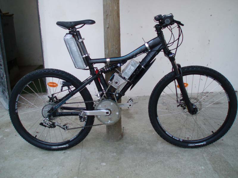

Starei abbozzando anch'io idee per una full.
Il buon outside ha avuto questa idea per due pacchi da 5Ah messi a cavallo del tubo orizzontale.
50,21 KB
Le due batterie sono gemelle, le uso tutte e due solo per lunghi percorsi. sono montate così sulla bici che ho ora, sulla giant potrebbero essere montate così. Quella dietro è così nella prospettiva di mettere un parafango fissato al telaio e rinforzato come quello dell'orbea. Chiaro che vanno collegate con due diodi per evitare che una non si scarichi sull'altra.
97,77 KB

stefno Inserito il - 26/10/2011 : 21:45:00
MilleMiglia ha scritto:
Anche stefno e splinter,
se avete modo e posto, vi consiglio spassionatamente di girare il morsetto al telaio di 180°.....
bija, come ti hanno già fatto notare,
quei "ferretti" sono tondini da 10mm, e sono omologati per trasportare bambini, ripeto bambini, fino a 25kg...
Lo so, ma sono al pelo con le dimensioni. Comunque sono piuttosto sicuro di non aver problemi, la mia batteria pesa appena 3,5 kg e la mia staffa è lunga la metà di quella originale del seggiolino...

Splinter Inserito il - 05/10/2011 : 17:19:27
Regge mezza ping 48V 20Ah quindi i suoi bei 6 kili piu centralona e gadget vari.. una bomba e calcola che vado sempre a lavorare su sterrata dossosa... :-)
